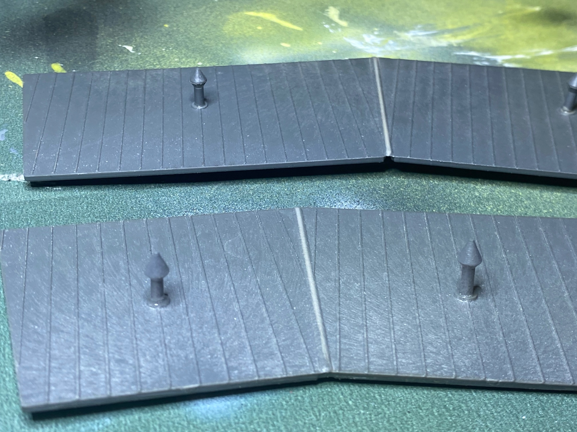

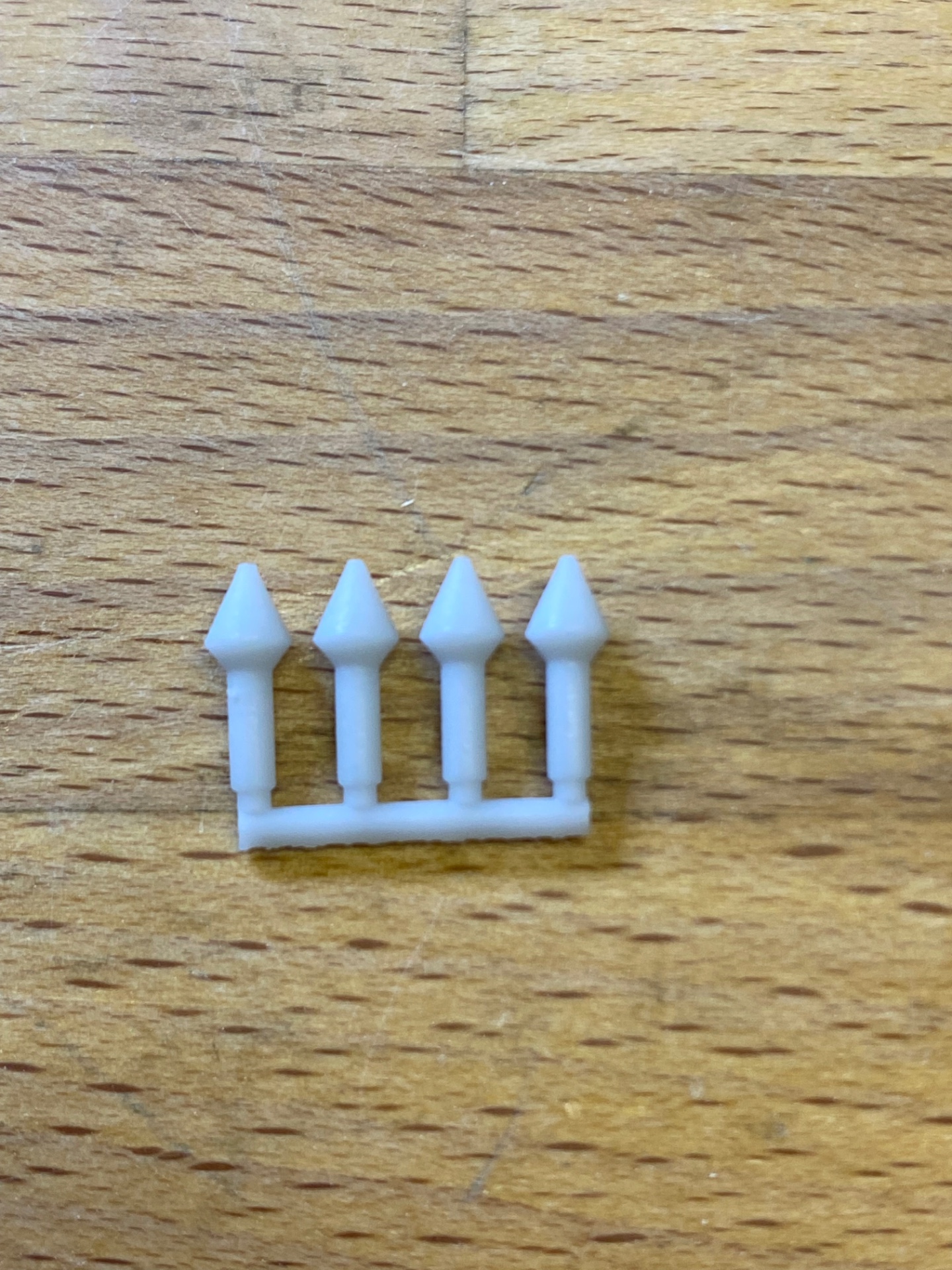

bei mir auf der Anlage, aber auch bei gebrauchten Märklin Ringlokschuppen fehlen oft die Schornsteine. Ich hab sie mir jetzt als mein Erstlingswerk in Fusion 360 erstellt und bei JLC3DP drucken lassen.
Sie sind nicht 100% wie das original, für mich reicht es aber vollkommen aus, sie brechen ja eh wieder ab...
So kamen sie bei mir an, ich habe 4 Stück auf einem Steg konstruiert, denn einzeln sind sie zu klein und werden abgelehnt. Der Druck ist das preiswerteste Material, Resin in grau und hat pro 4 Stück 60 Cent gekostet.

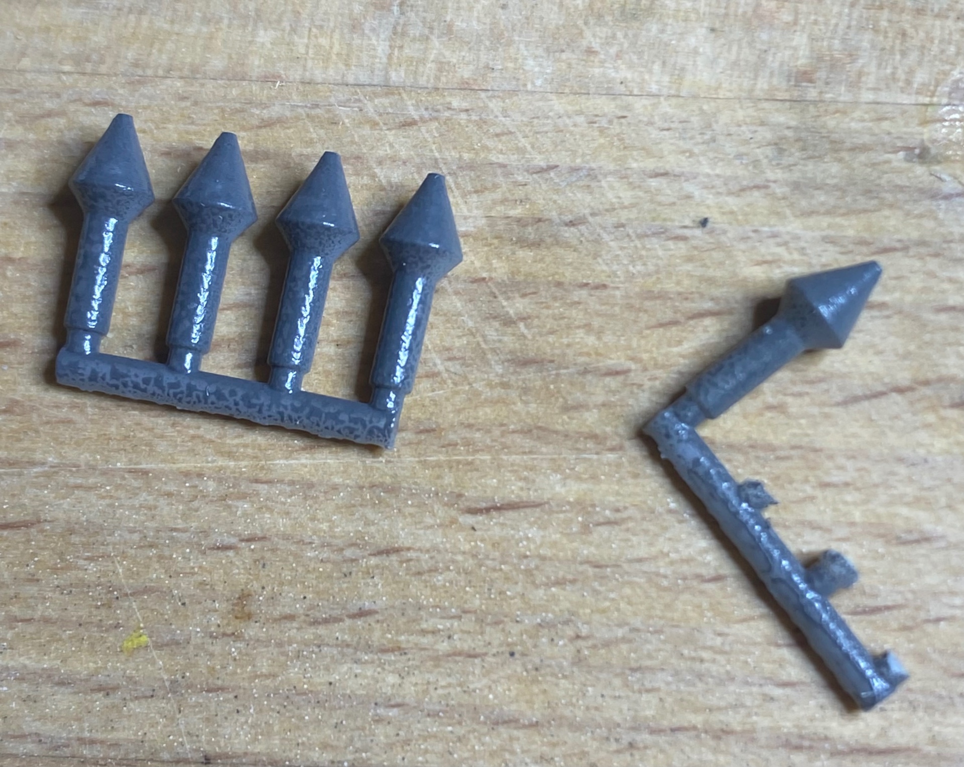

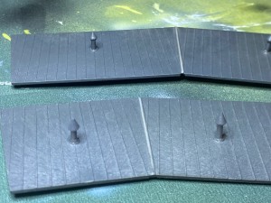

Dann habe ich sie lackiert (muss ich noch mal üben), abgezwickt, und mit einer Feile die Bruchstelle plan geschliffen und aufgeklebt.
Die hinteren sind die originalen, vorne meine.
