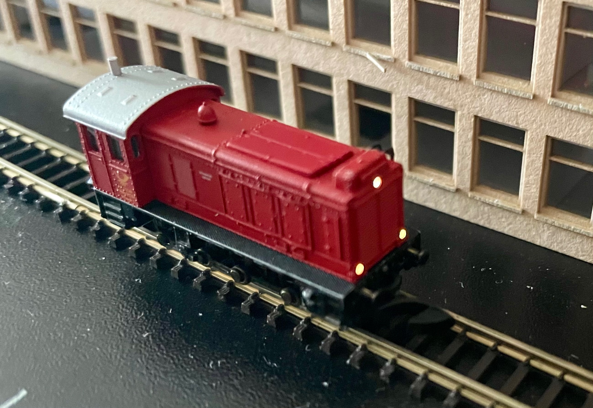

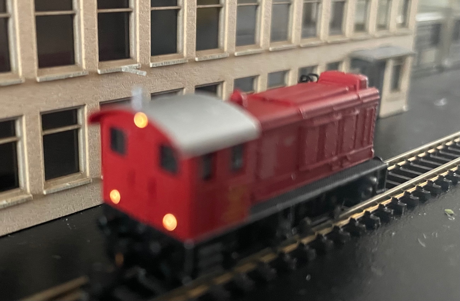

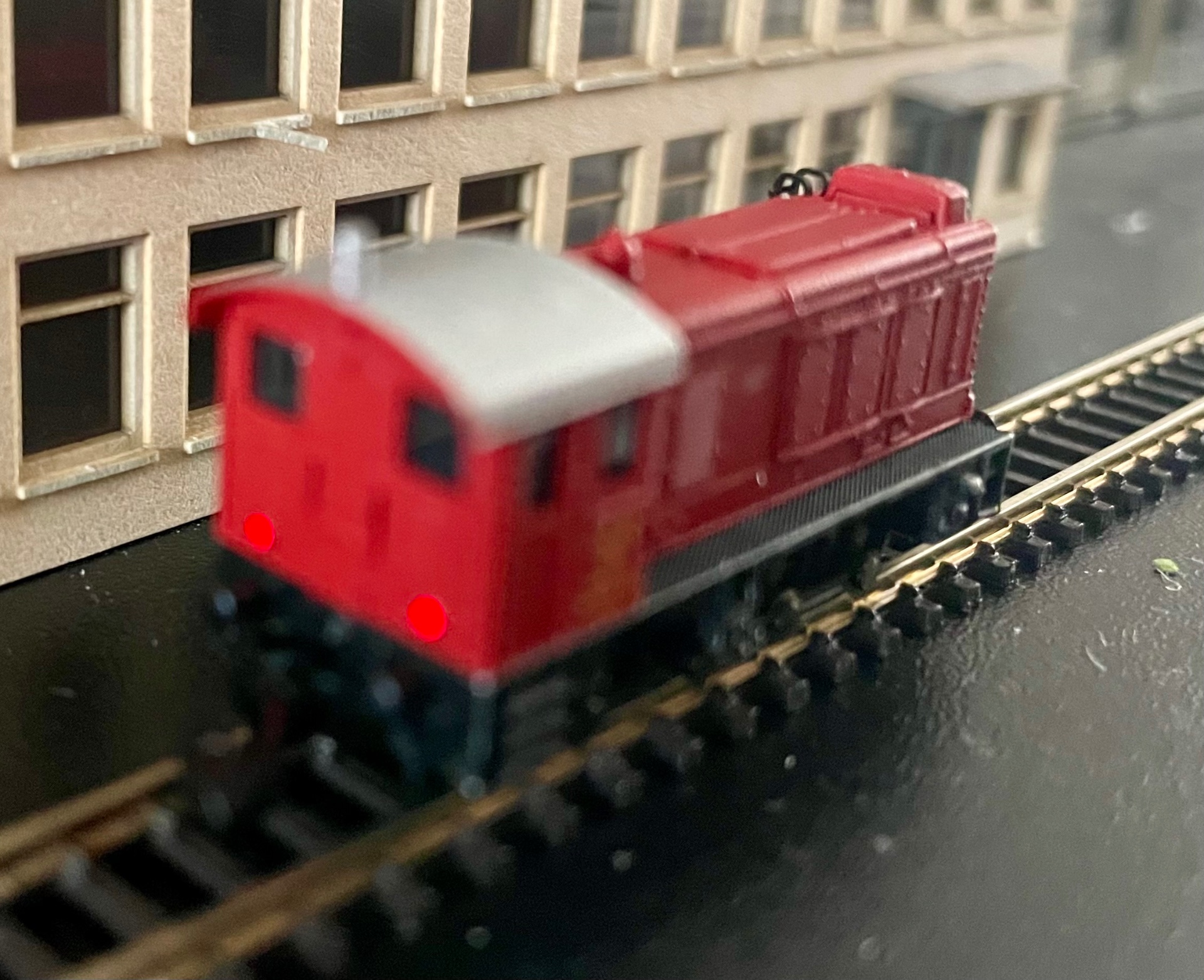

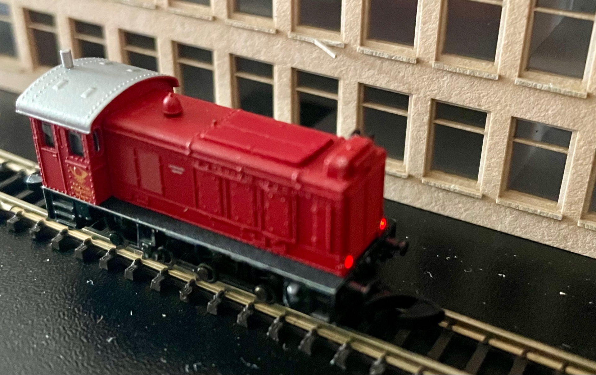

Hier mal eine Digitalisierung einer V36 und Co mit
dem D&H PD05. Alle Lichtfunktionen sind realisiert,
Weiß/Rot Wechsel auf beiden Seiten, einzeln abschaltbar,
Rangierlicht und -betrieb, digitaler und analoger Betrieb,
Kein Gewichtsverlust, gute Fahreigenschaften

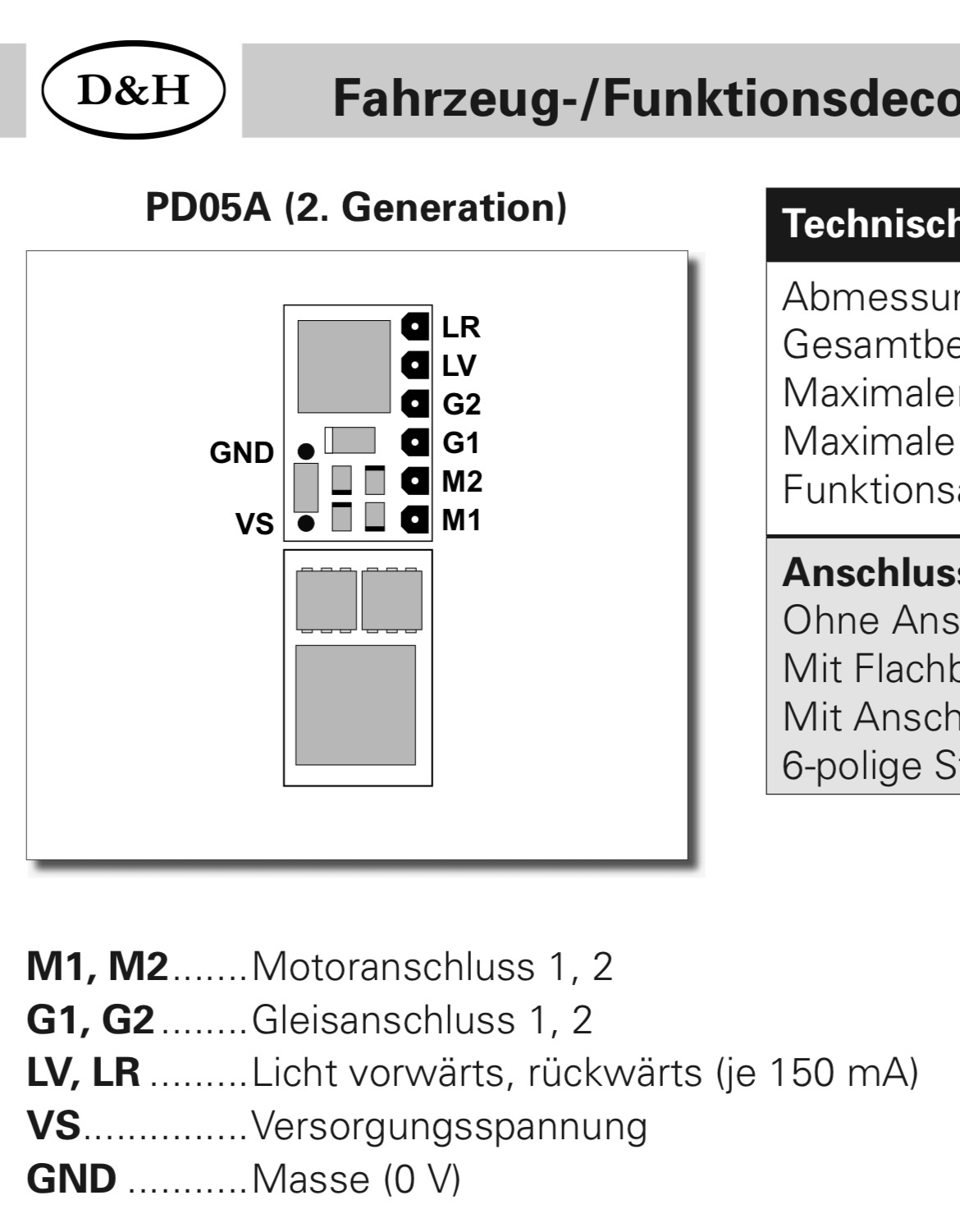

Hallo Micha,
wie realisiert man denn mit dem D&H PD05 den Analogbetrieb? Der Decoder kann das doch nicht?
Gleiches mit der Beleuchtung? Es gibt doch nur LV und LV und keine Aux-Anschlüsse?

Hallo Philipp,
zumindest beim Analogbetrieb kann ich helfen: Dazu beschreibt man den PD05 mit Firmware des PD12. Dann kann er analog, aber keine Selectrix mehr.
Siehe auch hier: https://doehler-haass.de/cms/pages/haeu ... .php#a2bba

Die Beleuchtung kannst du mit den Originallichtplatinen realisieren.BahnInfo hat geschrieben: Di 13. Feb 2024, 13:58 Es gibt doch nur LV und LV und keine Aux-Anschlüsse?
Sind LEDs, die je nach Stromrichtung rot oder gelb/weiß leuchten.
Einzeln Abschalten kann man das ganze nur, in dem man je Fahrtrichtung den jeweiligen Ausgang abschaltet.
Vom PD05 würde ich (und viele andere) aber ohnehin abraten, es gibt ja jetzt von Alex die plug and Löt Platinen ohne fräsen

danke für die Rückmeldungen.
Das mit der anderen Firmware hatte ich tatsächlich mal gelesen, ist mir aber entfallen. Nur: wo kommen am PD05 dann die Lötpunkte für die beiden Aux Anschlüsse her? Weil vorgesehen sind die ja nicht, oder?

naja, wenn Du weiß/rot komplett unabhängig schalten willst, dann brauchst Du LV, LR (für weiß) und Aux1 und Aux2 (für rot).
Ansonsten sind immer ein weißes und ein rotes Licht verbunden (je vorne weiß und hinten rot) und man kann kein Doppel-A schalten bzw. kann nicht eine Seite auschalten.

So wie ich es verstehe kann man vorne und hinten separat abschalten.
Also im Endeffekt das, was der PD05 immer kann.
Die Farben separat lese ich aus der Beschreibung nicht raus.
