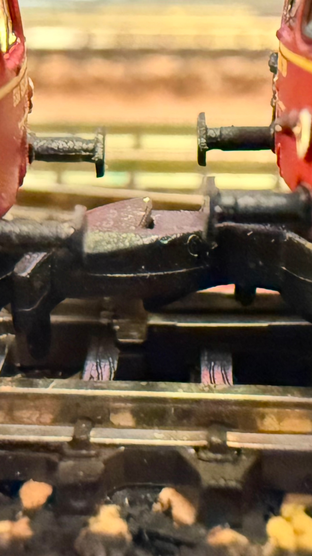

Moin,
hat noch jemand das Problem, dass der Beiwagen an jeder Weiche hängenbleibt? So viel Pech kann man doch gar nicht haben. :(

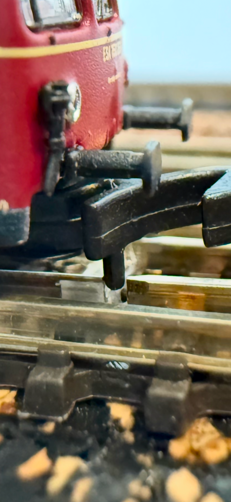

So, mal den Fehler gesucht und Bilder gemacht. Läuft ja mal wieder. :evil:
Alles hängt viel zu tief. Der Aufbau, die Puffer, der Kupplungshaken, ...
Links ist der Beiwagen

Fehler gefunden, war zuerst nicht ersichtlich. Habe die Achsen mal aus- und wieder eingebaut und untereinander getauscht. Irgendwie hingen die wohl schief, was man aber, auch unter der Lupe, so nicht sehen konnte. Aber nun läuft es, hoffe das bleibt so. :? Falls also auch mal jemand das Problem hat, ... ;)
