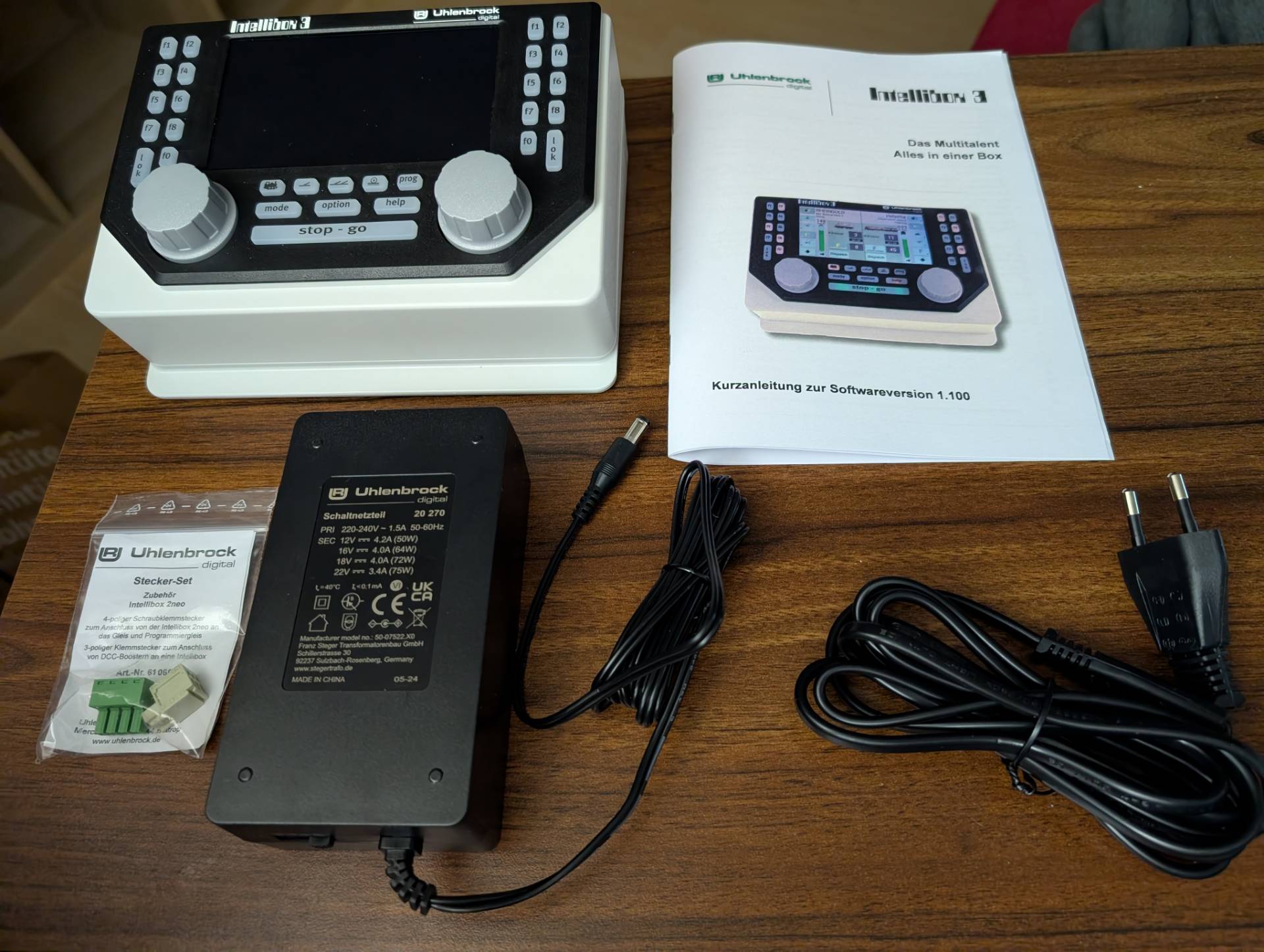

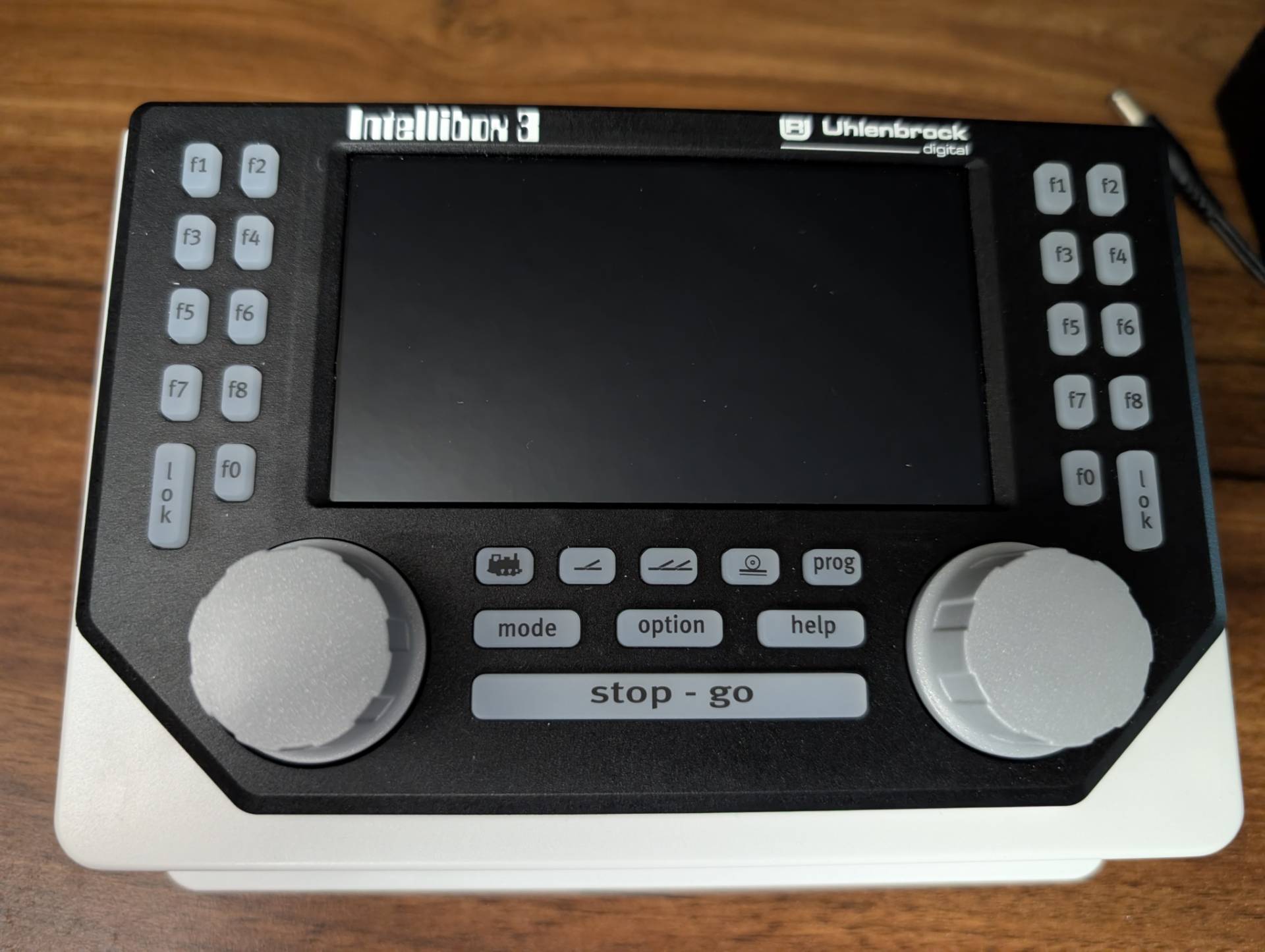

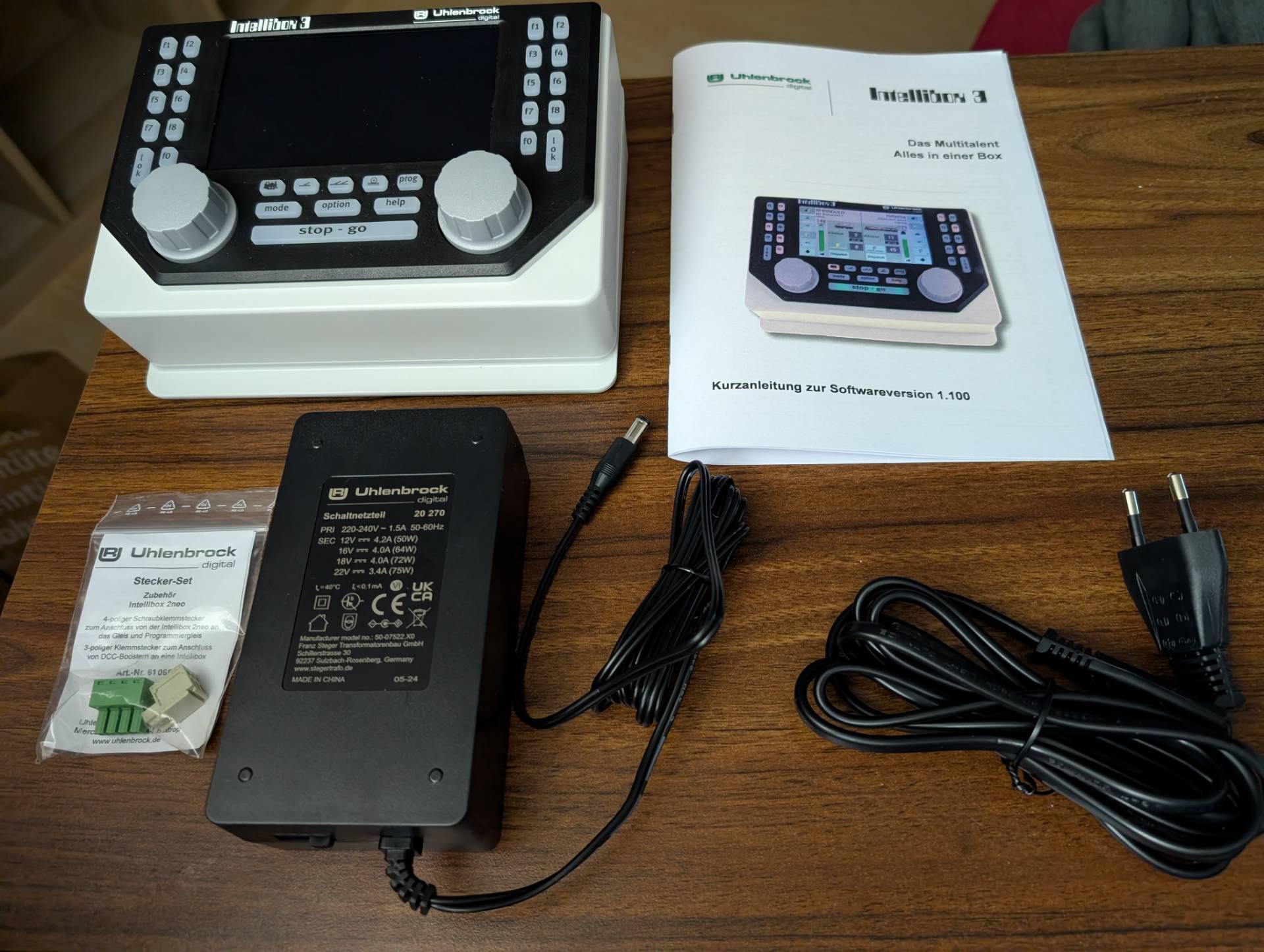

Wie Ihr wisst habe ich ja aus der historie heraus eine gewisse Vorliebe für die Uhlenbrock Intellibox Serie. Eine Intellibox war meine erste vollwertige Zentrale und an unseren Anlagen im Ausstellungsraum finden sich auch hauptsächlich Intelliboxen. Sollte mal die Automatik ausfallen, mit der wir die Anlagen über Traincontroller am PC steuern, können wir zur Not noch manuell fahren und schalten. Die Kenntnisse der Funktionen der Intellibox sind dabei aber eher rudimentär. Ich möchte die freie Zeit an den dunklen Winterabenden etwas nutzen, um hier ein wenig weiter einzusteigen. Vielleich kommt ja noch wer dazu und ergänzt meine Selbstschulung mit eigenen Hinweisen.
Ich starte mal ganz vorne:

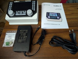

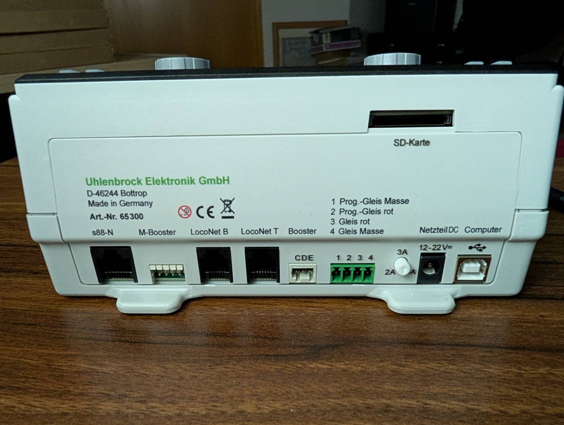

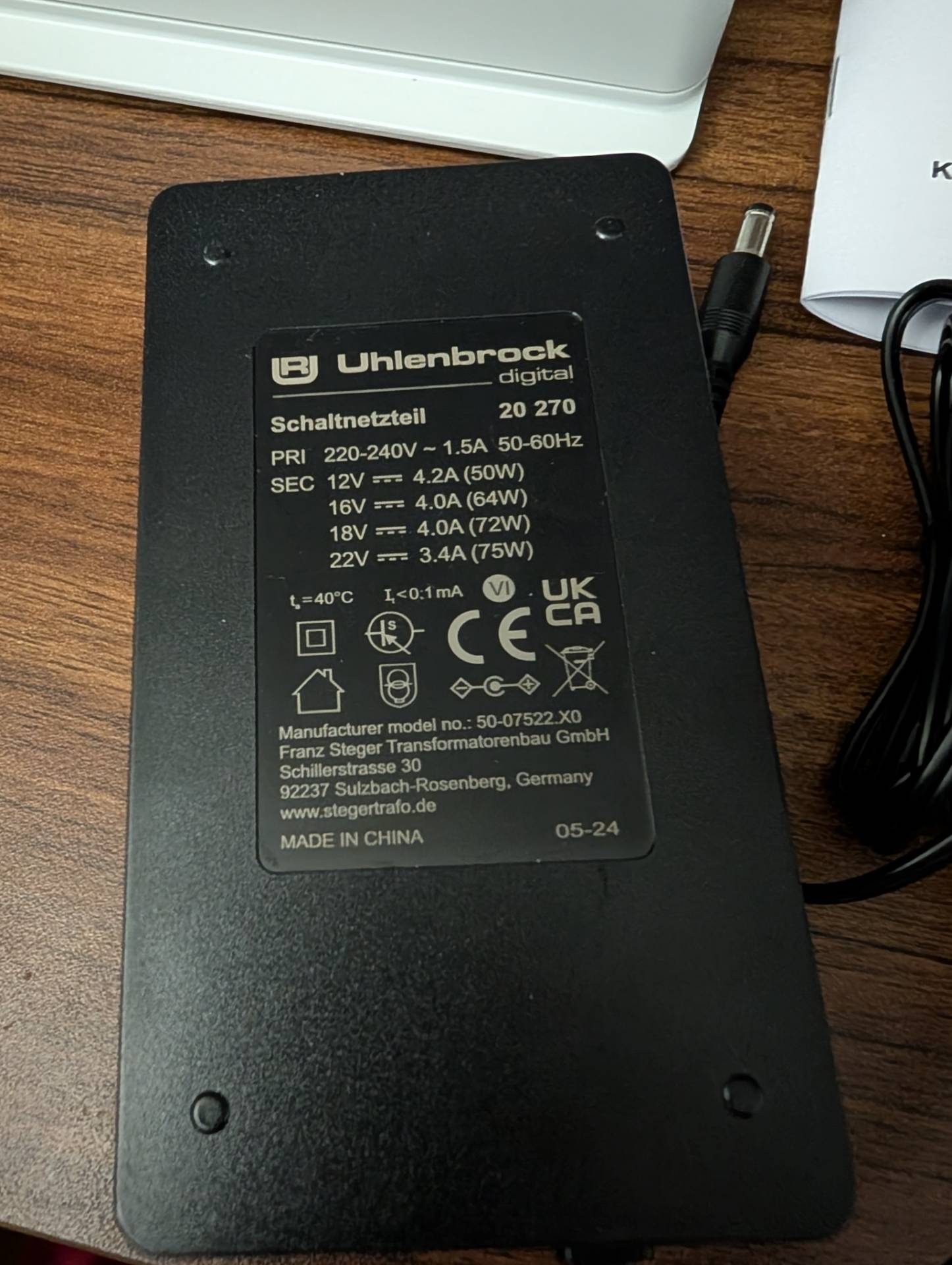

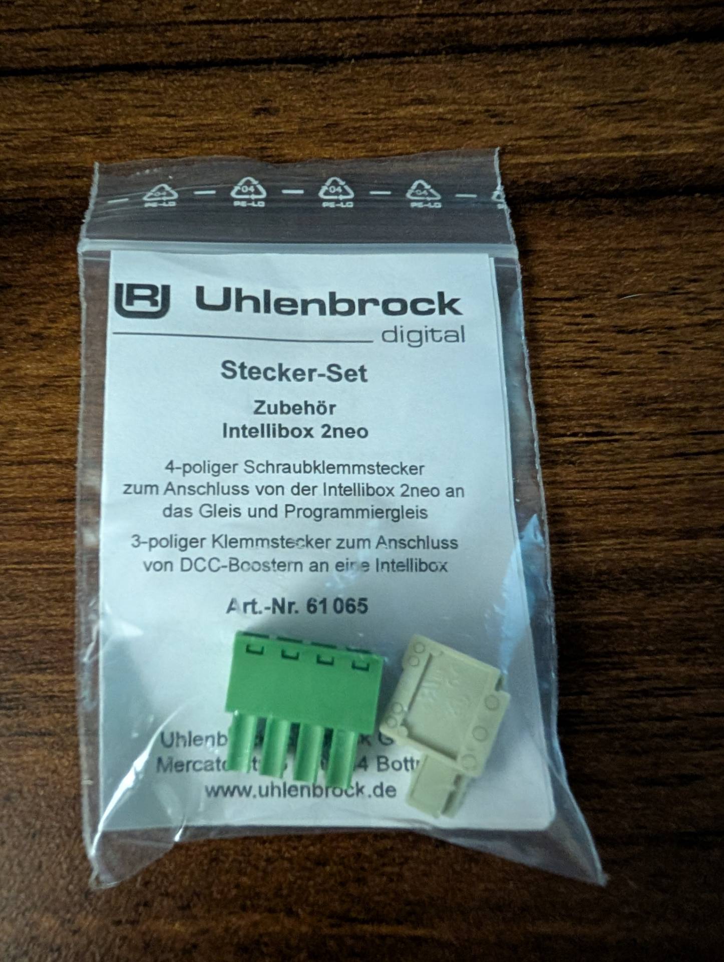

Im Karton der Intellibox 3 finden wir neben der Box selbst ein einstellbares Netzteil sowie ein Steckerset und eine Kurzanleitung:

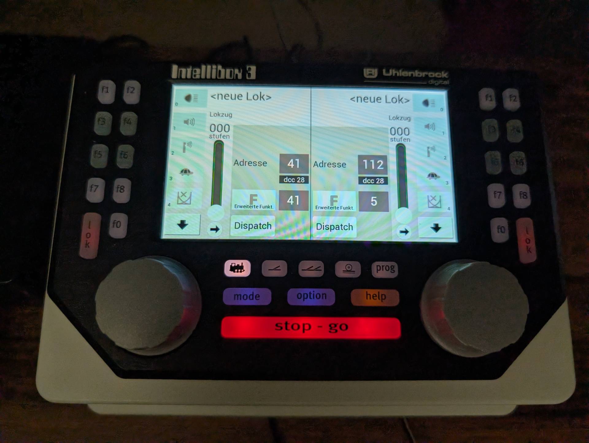

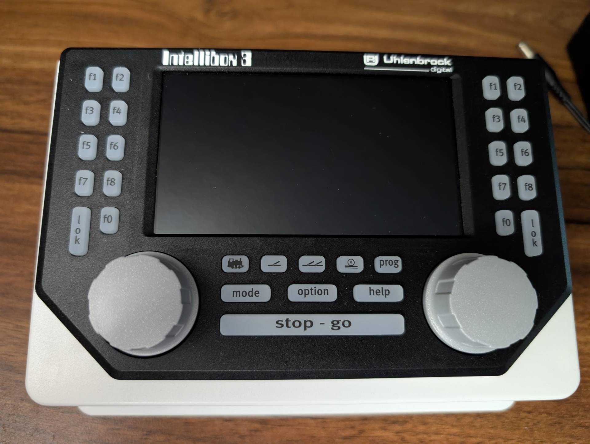

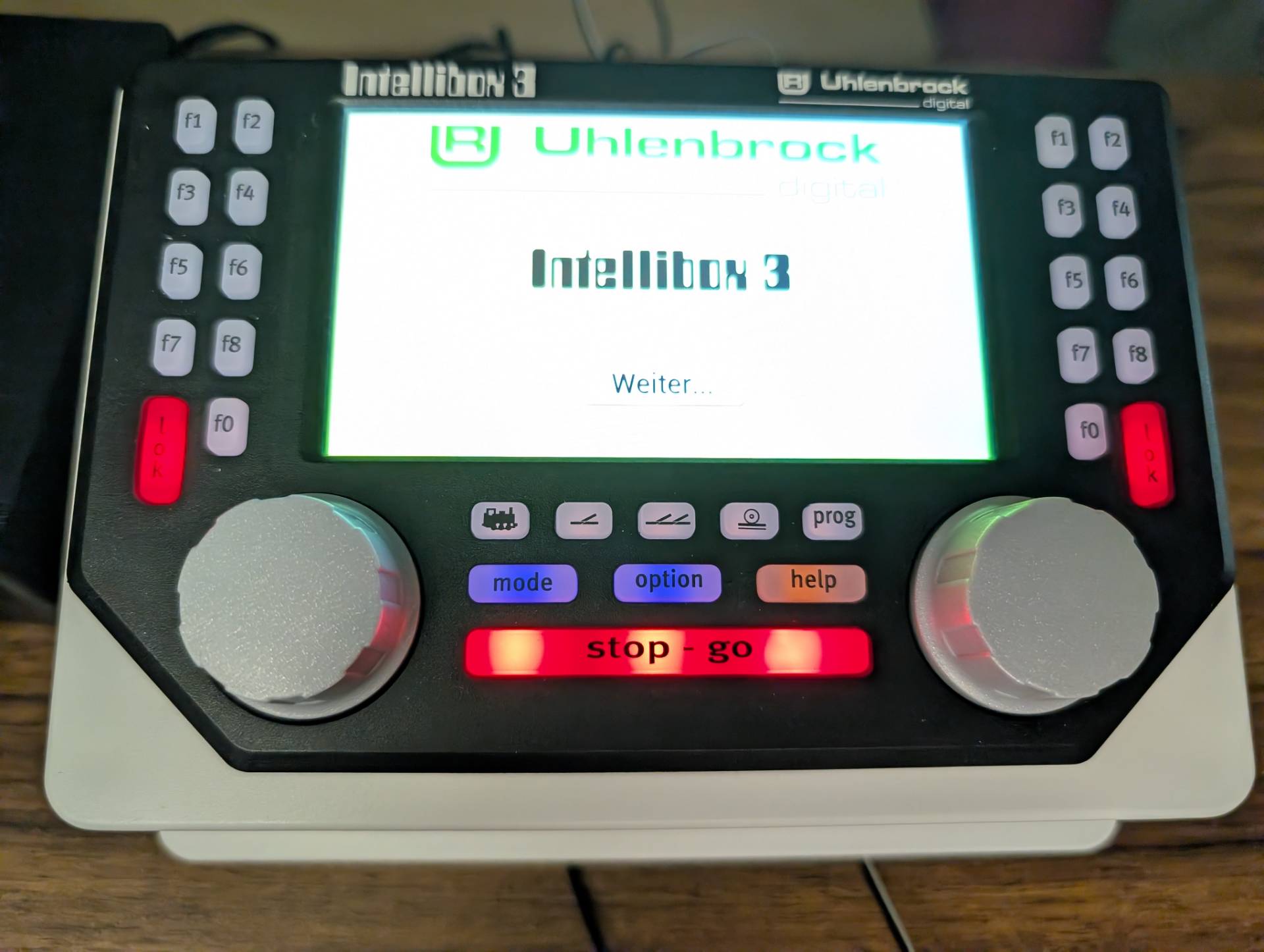

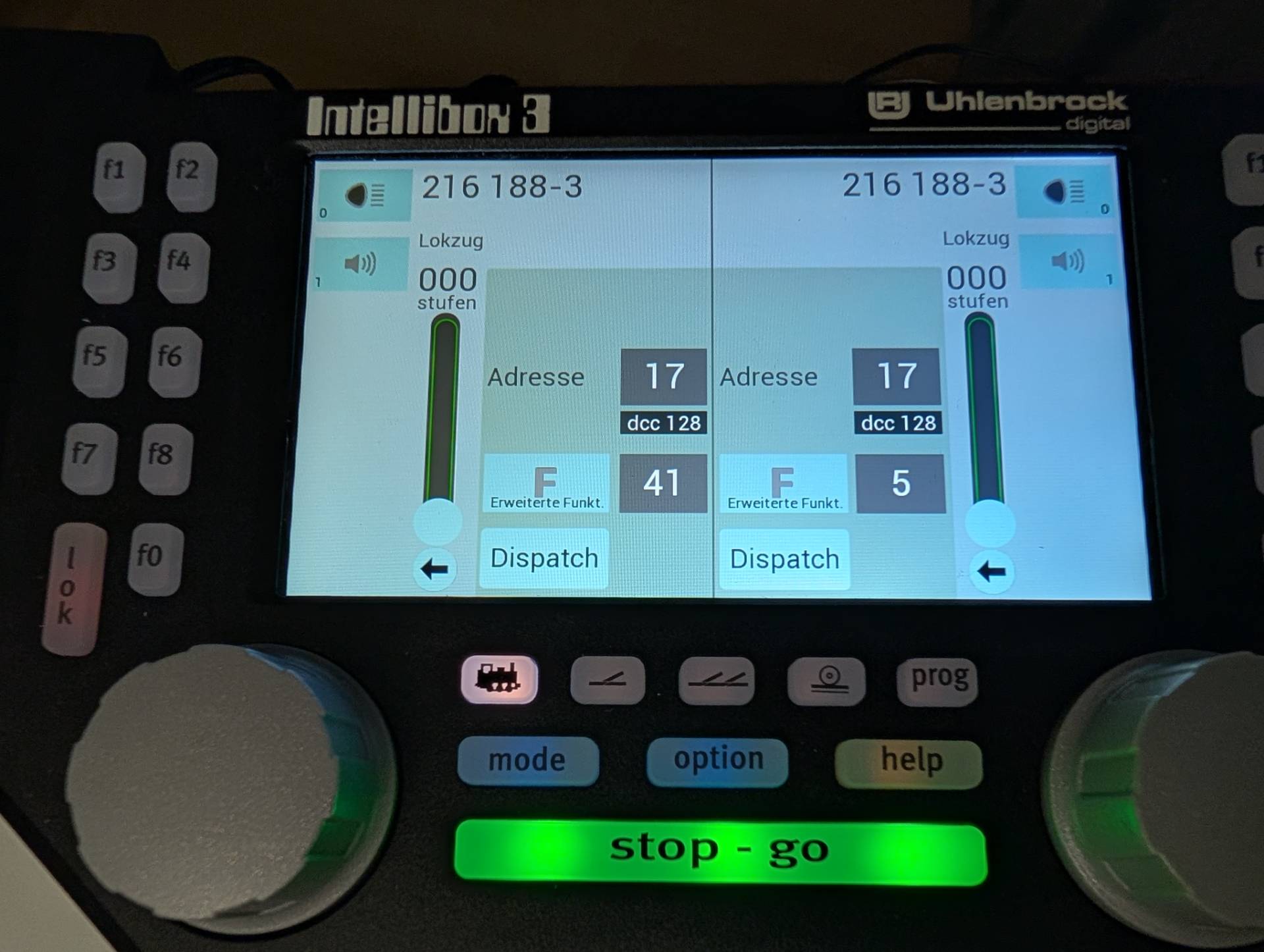

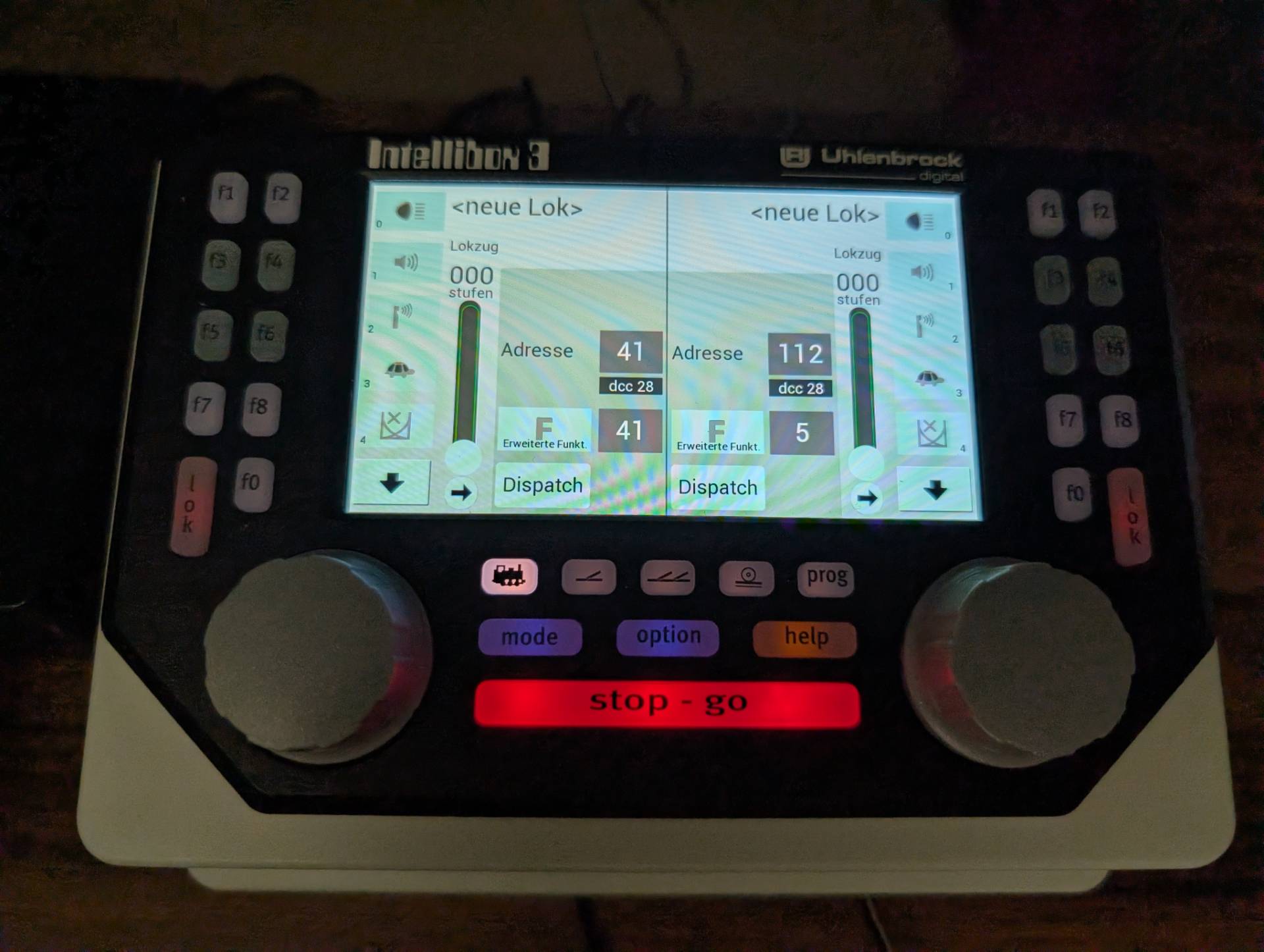

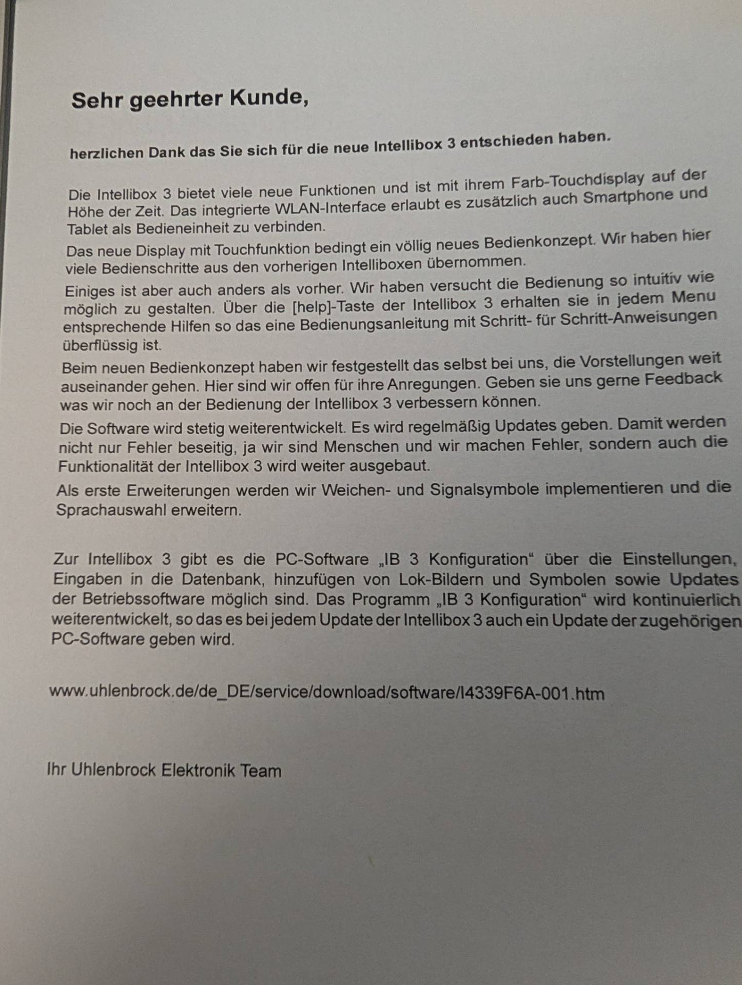

Gleich zu Beginn möchte ich von einem Problem, dessen Lösung und einem Telefonat mit dem Entwickler bei Uhlenbrock berichten:

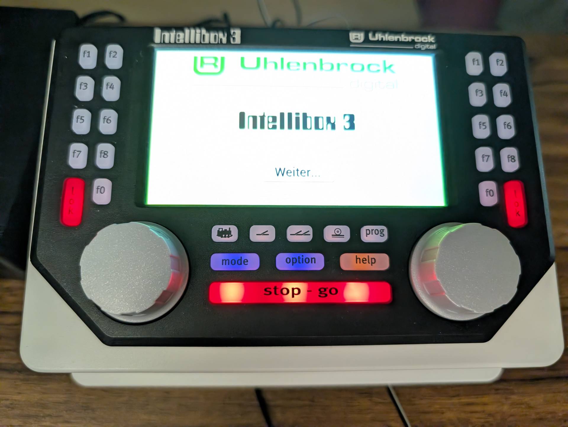

Ein Freund hatte die Intellibox erhalten und von einer Unbedienbarkeit berichtet. Darauf hin habe ich mir seine Box angeschaut und festgestellt, dass der Touchscreen nicht kalibriert war. Dazu muss man wissen, dass es bei der Kalibrierung darum geht, dass der Touchcontroller lernt, welche Position auf dem Bildschirm welcher "gewünschten" Position im Controller entspricht. Bei einem nicht kalibrirten Touchscreen kann es passieren, dass man in der Mitte klickt aber in der Software der Box eine Position oben rechts oder ganz wo anders erreicht. Ich konnte den Touchscreen mit etwas Mühe kalibrieren. Man muss dazu intuitiv auf dem Bildschirm "suchen" um die richtige Position zu erreichen, damit man die Kalibrierung starten kann. Es ist aber machbar.
Im Telefonat sagte man mir, dass alle Boxen ab November kalibriert ausgeliefert werden und das Problem eigentlich nicht mehr auftreten soll. Der Entwickler wies auch darauf hin, dass noch viele Erweiterungen und Funktionen in Arbeit sind und die Box im Laufe der Zeit durch Updates immer besser wird. Einen Hinweis dazu gibt es auch gleich zu Beginn der Anleitung:

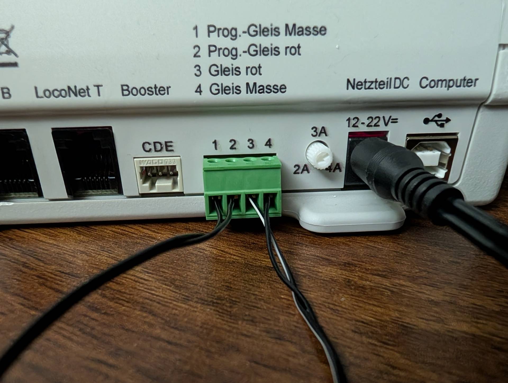

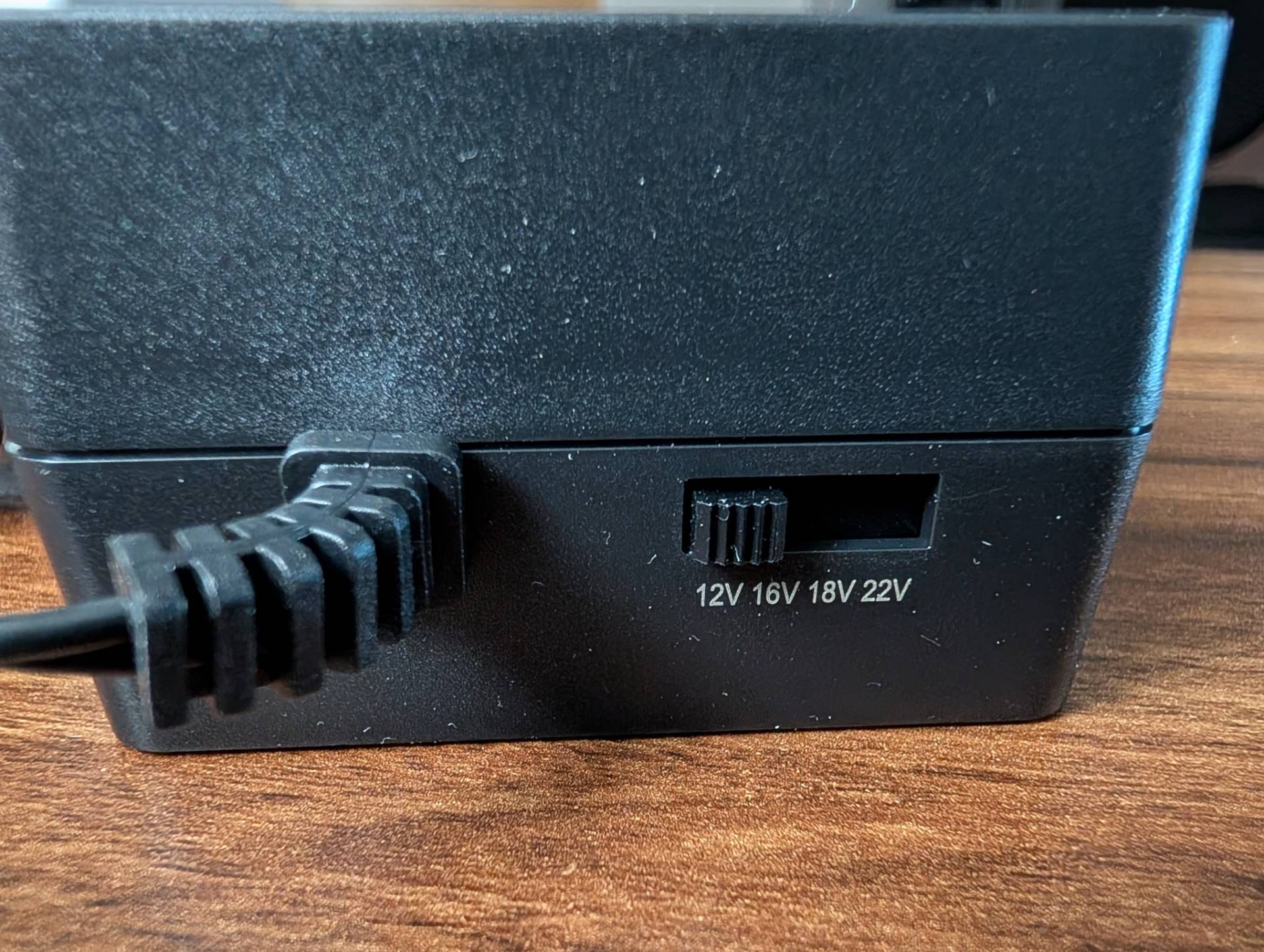

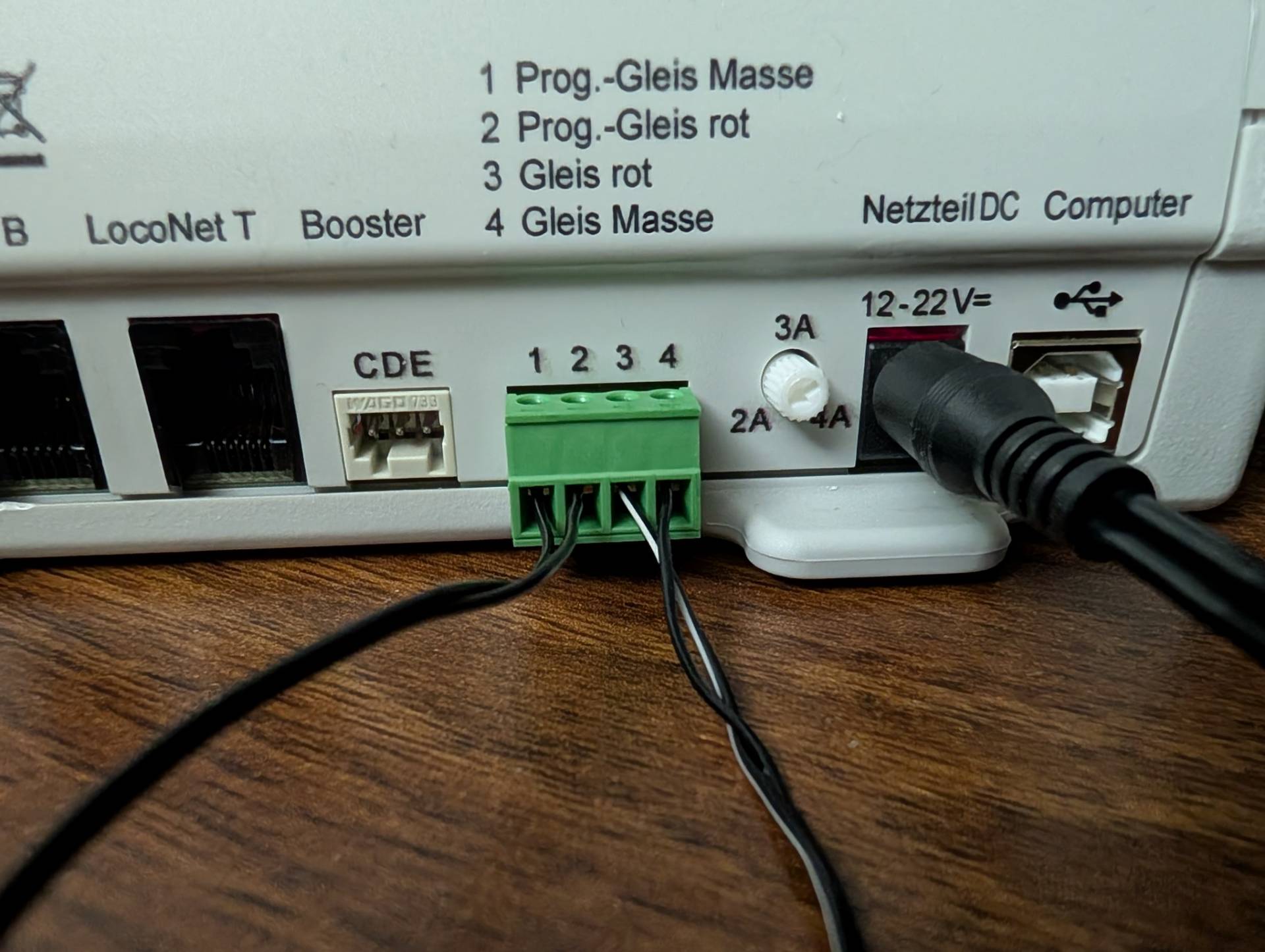

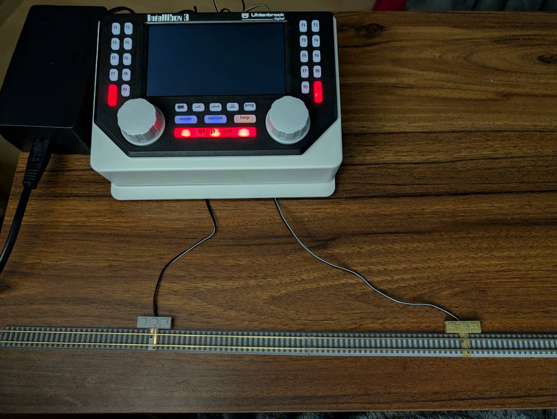

Nun gut, meine Ungeduld ist ja bekannt. Also fangen wir mal an. Nicht so viel lesen, machen

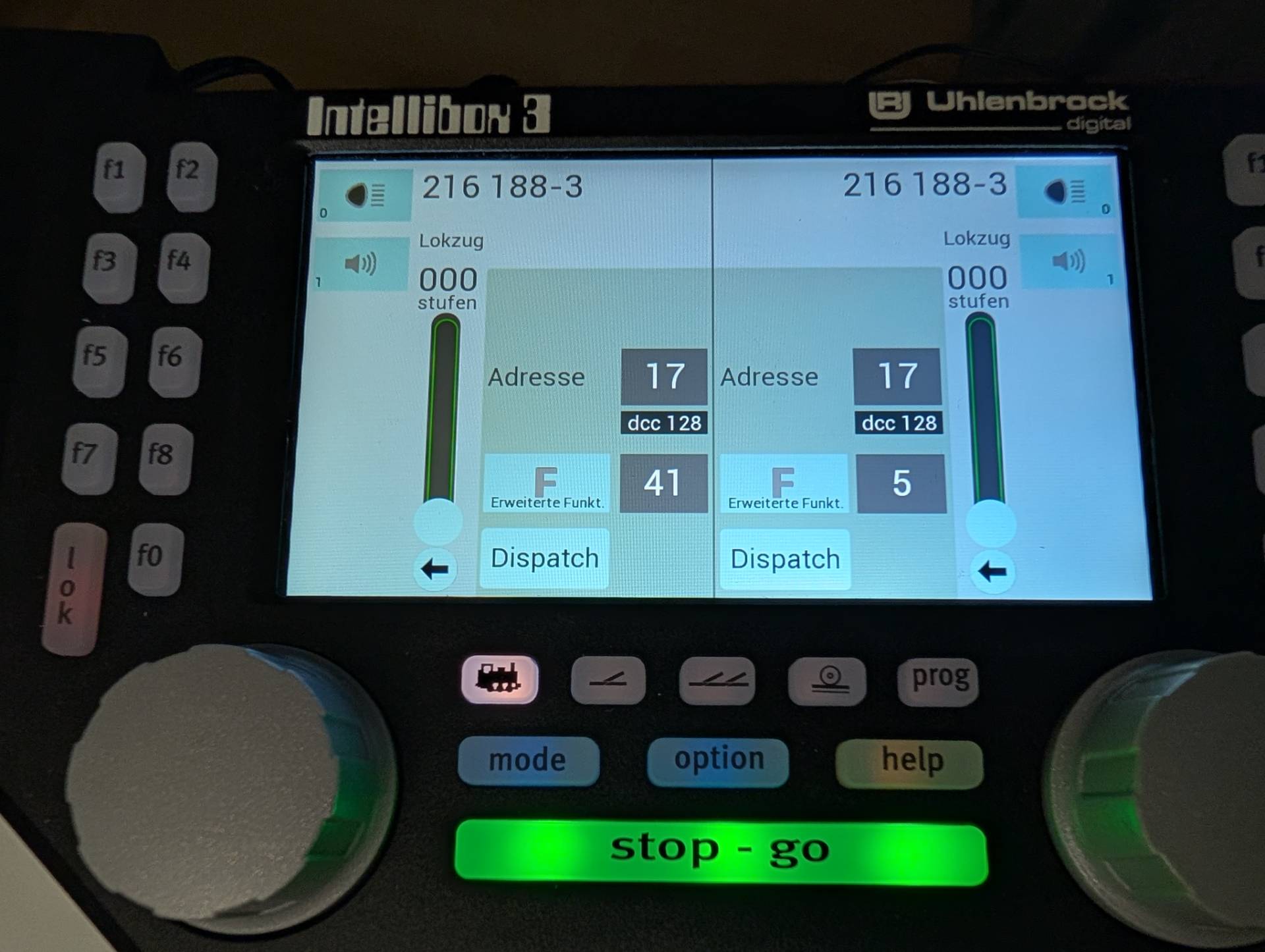

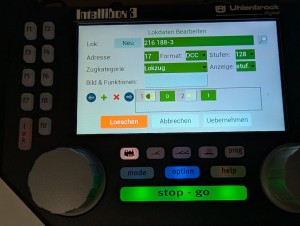

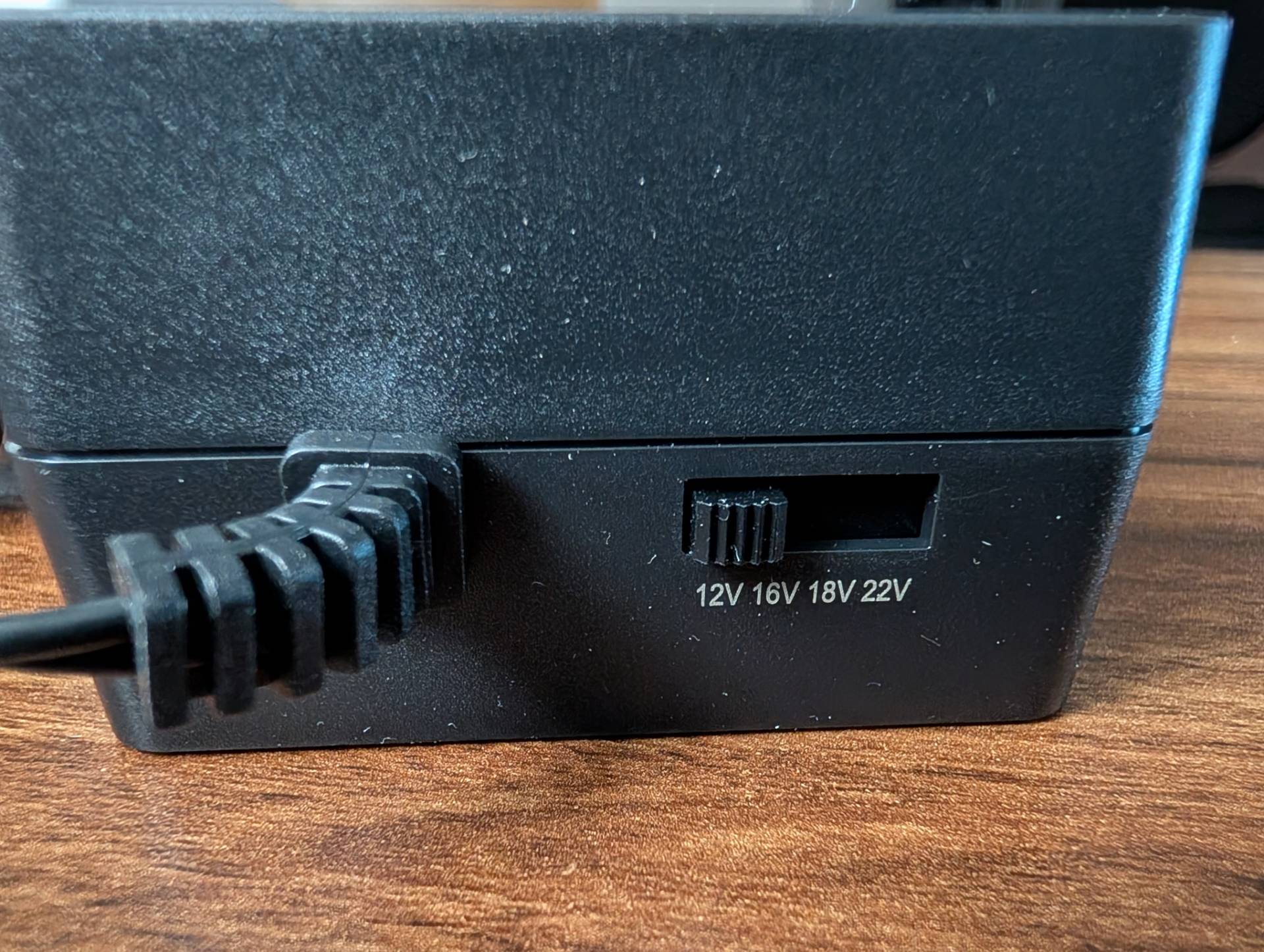

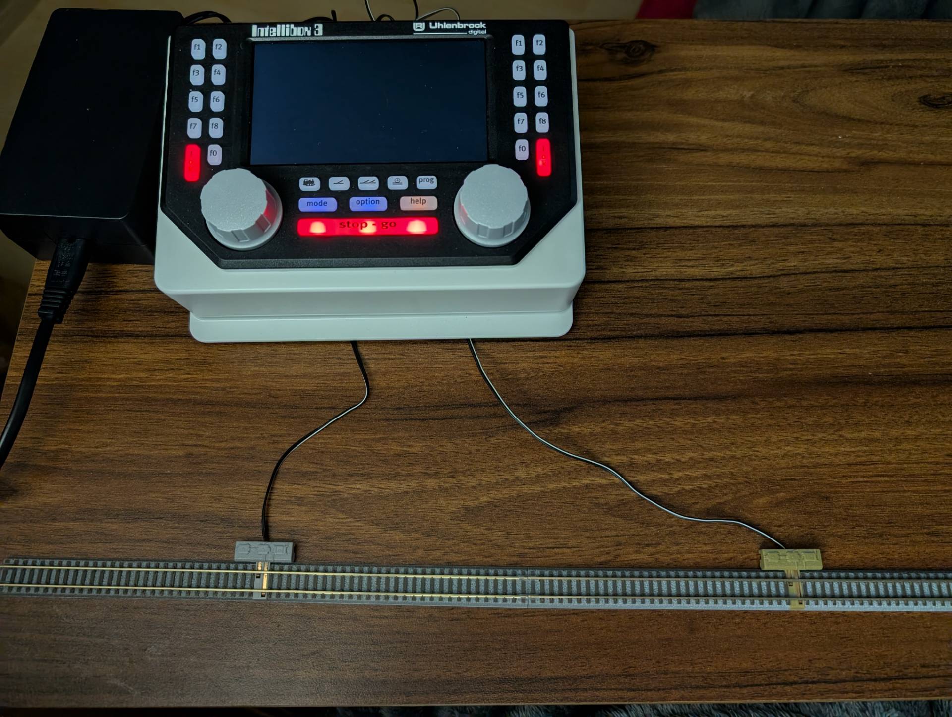

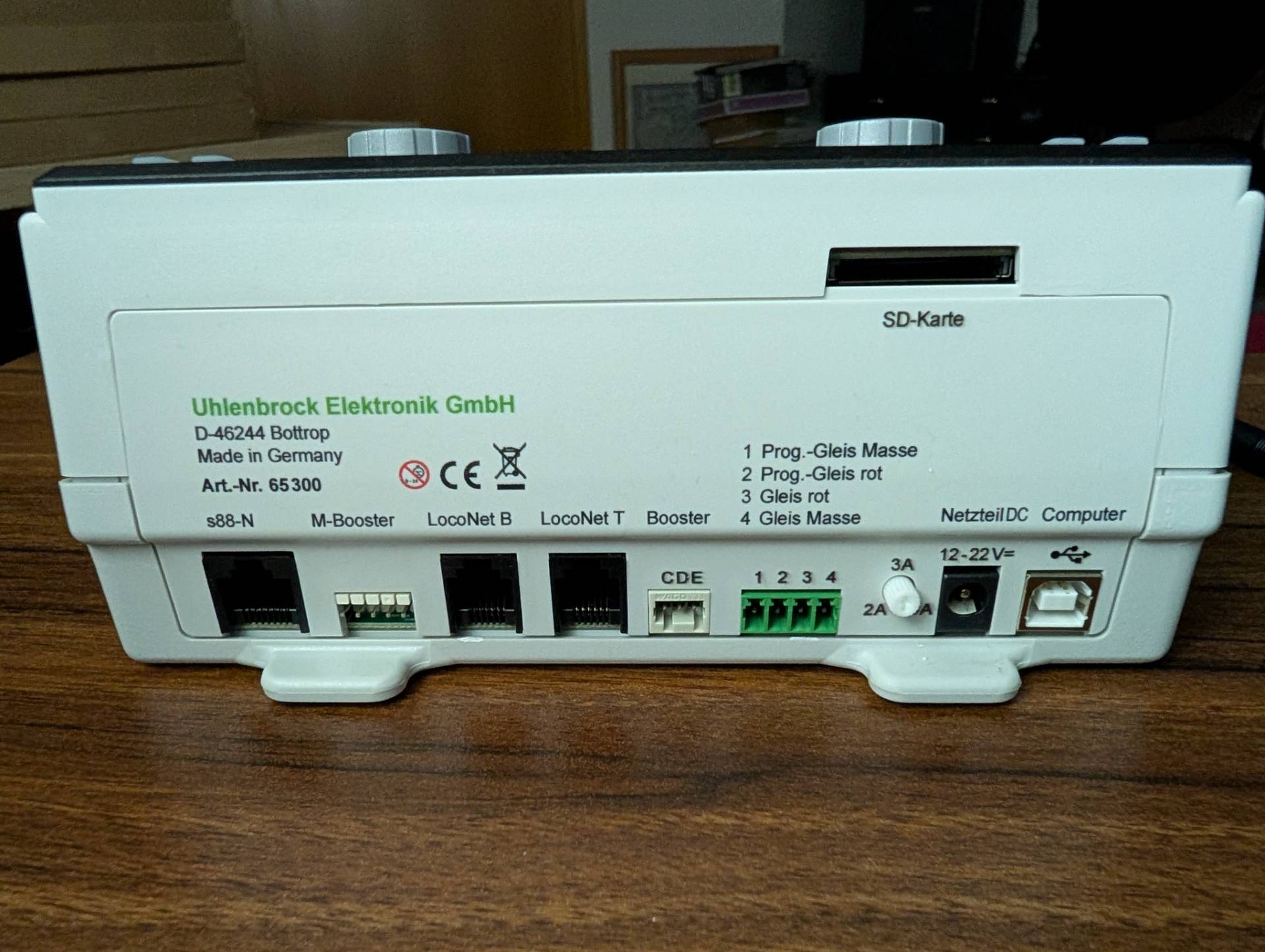

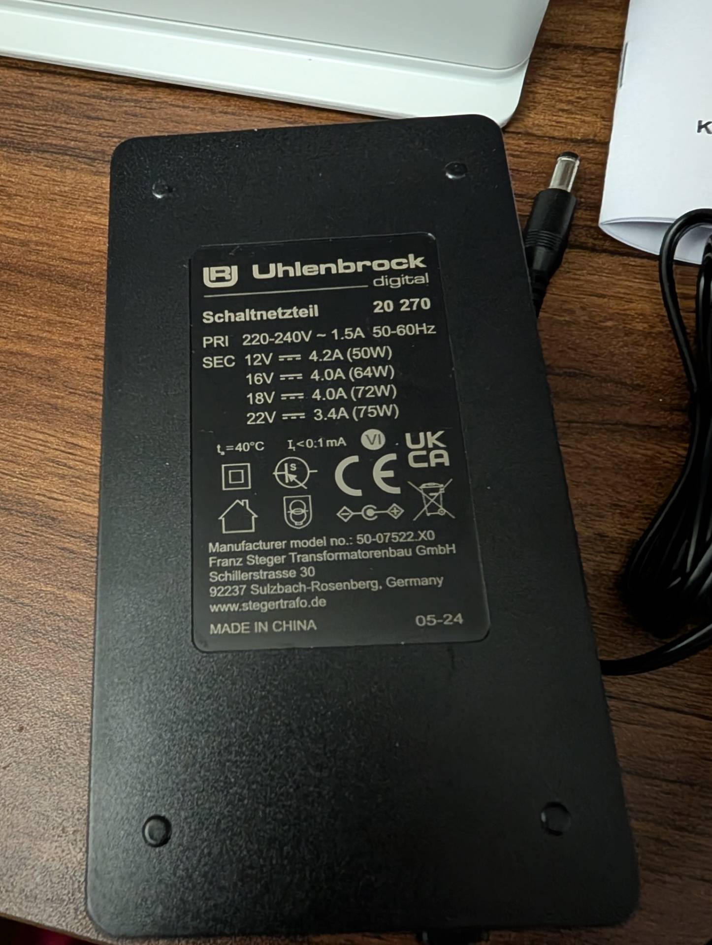

Intuitiv stellt der Z-Freund das Netzteil der Intellibox auf 12V. Auch den maximalen Strom habe ich über das Poti auf der Rückseite auf 2A begrenzt. Mein Testgleich ist aufgrund des geringen Platzes an meinem "Sofatisch" ein Rokuhan Gleis mit einem Unterbrecher 97413, damit ich einen Berich als normales Fahrgleis habe und einen Bereich als Programmiergleis. Demnach nutze ich auch 2 Anschlusskabel 97408, jeweils einmal am Gleisanschluss und 1x am Programmieranschluss. Die Stecker der Anschlusskabel habe ich abgeschnitten und die Kabelenden mit dem Anschlussstecker der Box verbunden. Zum Test habe ich eine alte Lok mit Velmo Decoder auf das Programmiergleis gesetz und über das Menü der Intellibox die Adresse der Lok ausgelesen.

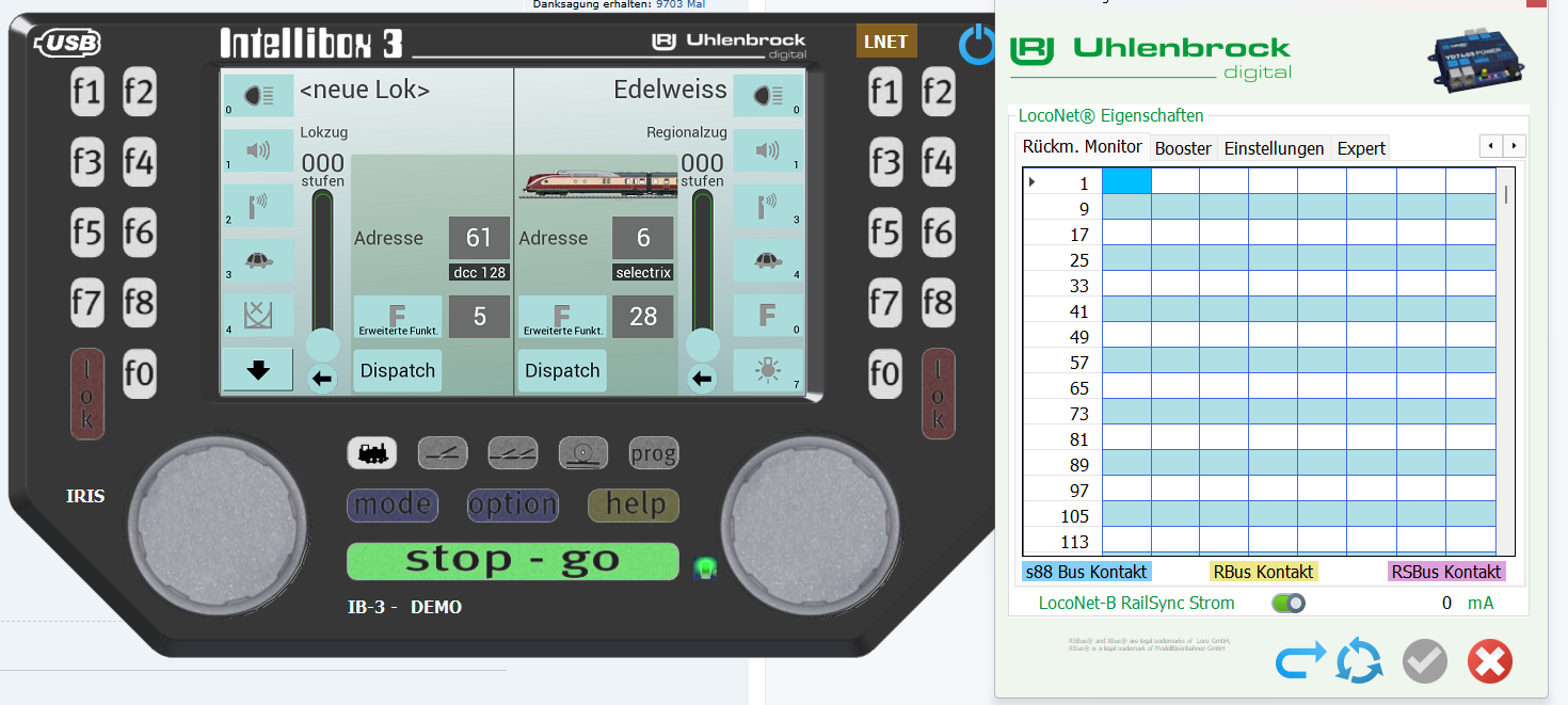

Danke für den Beitrag Jörg!
Grundsätzlich finde ich die Intellibox sehr spannend, weil sie mfx eben ab Werk mitbringt.

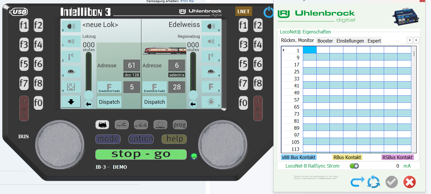

Was ich gerade beim Testen Der Demo entdeckt habe: Da ist sogar noch das Icon der Yamorc Zentrale zu sehen
Wie sieht der verfügbare Webserver der Zentrale aus?
Dazu konnte ich leider nichts finden.

Hallo Jörg,
ich hoffe, dass ich deine Reihenfolge nicht durcheinanderbringe. Du hast ja als Spannung 12 V eingegeben. Für Soundloks ist das u. U. etwas wenig. Die nächste Stufe ist aber erst wieder 16 V. Ist das dann nicht zu viel? Hast du dir darüber schon Gedanken gemacht?
Liebe Grüße
Liebe Grüße
