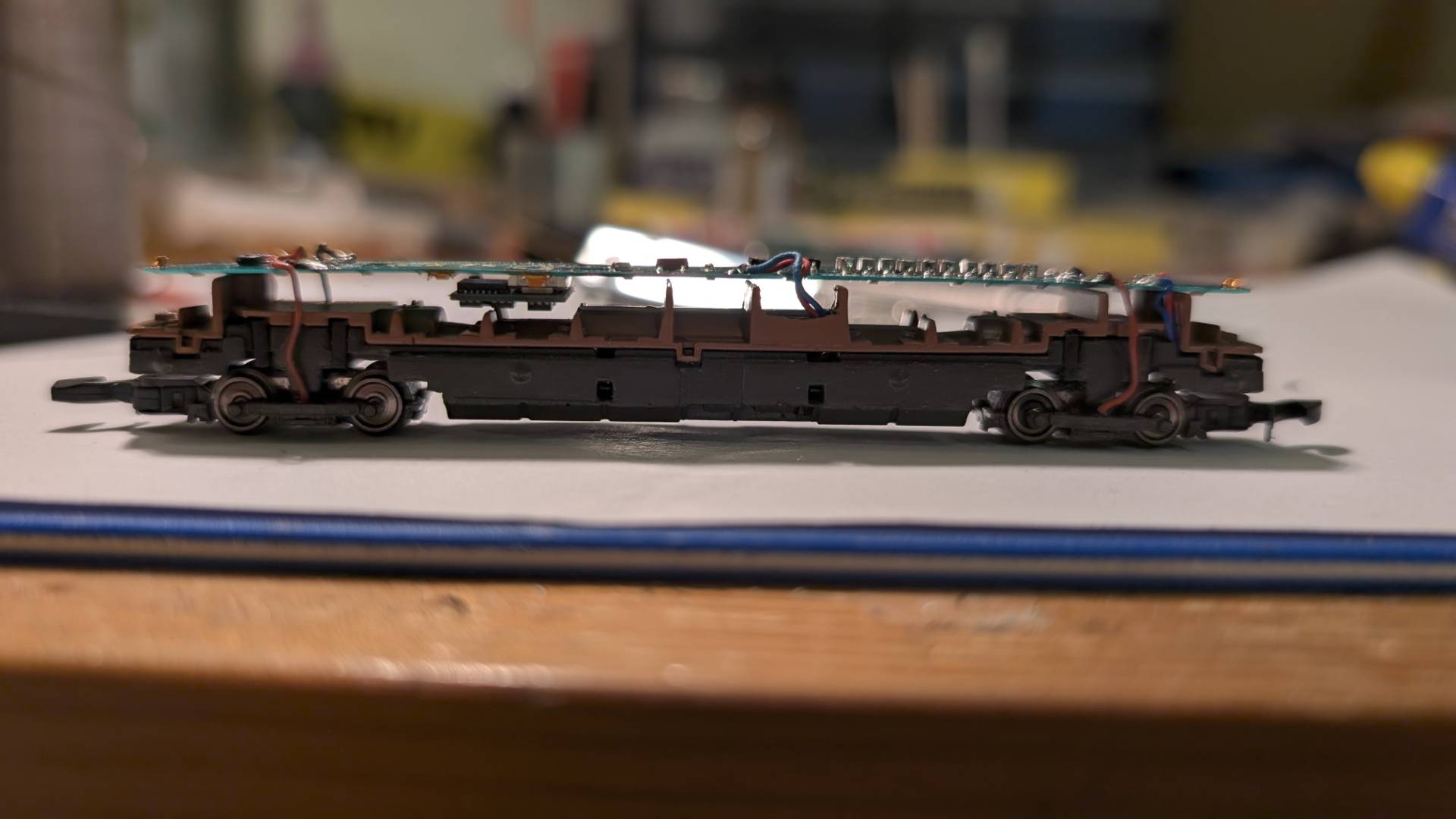

In diesem Jahr habe ich mich wieder an die Planung und Entwicklung einer neuen Platine gemacht.
Den Akkutriebwagen hatte ich schon ein paar Wochen im Besitz und ich wollte diesen auch digital über meine Anlage fahren lassen.
Es gibt zwar ein fixfertiges und mit Sicherheit spitzenmässiges Produkt von Alex, aber da ich bei diesem Modell keinen Sound haben wollte, war mir der Decoder in dieser Form schlicht zu teuer.
Sound find ich zwar toll, reicht mir aber in den paar Dampfern die ich habe und die ein oder andere Diesellok.
Die von Rolf entwickelte Platine fand ich zwar sehr interessant, jedoch schreckte mich die Art und Weise wie der Decoder darauf gelötet wird ab.
Jedoch hatte Rolf mich mit den Platinen für die Schlepptenderloks mit den NEXT18 Schnittstelle dazu inspiriert etwas für den Triebwagen zu kreieren.
Dabei kam eine einfache Platine welche zugleich für Trieb- als auch Steuerwagen eingesetzt werden kann. Der Unterschied macht die Bstückung der Platine aus. In meinem Fall kommt ein DH18A im Triebwagen und ein FH18A im Steuerwagen zum Einsatz.
Beim Spitzenlicht des Steuerwagens lässt man den entsprechenden Widerstand und LED für das obere Spitzenlicht auf der Seite ohne Führerstand einfach weg.
Spitzensignal und Schlusslicht unabhängig schaltbar über LV, LR und AUX1, AUX2
Die Innenbeleuchtung ist über AUX3 schaltbar, dabei habe ich jedoch keine Rücksicht auf den Führerstand genommen, der leuchtet mit der Innenbeleuchtung immer.
Die Schaltung auf der Platine hat auch für einen Dimmer Platz, hab ich im Moment aber nicht verbaut. Stattdessen kommen pro 3 LED für die Innenbeleuchtung ein 6.8kOhm Widerstand zum Einsatz.
Das schwierigste ist mit Sicherheit das Auflöten der Schnittstelle. Aber es ist machbar für diejenigen die schon Löterfahrung haben. Sehr Hilfreich dabei ist die Verwendung von gutem Flussmittel:
Ich habe mich mit dem Produkt eingedeckt: https://www.amazon.de/KELLYSHUN-KL-558- ... 9hdGY&th=1
Gelernt habe ich das von dem YouTuber Ilke Fundaoglu bei der Reparatur von PS5 Controllern: https://www.youtube.com/watch?v=cGaxbzXXft0
Wir wollen hier aber nicht abschweifen ;)
Ich habe total 50 Platinen fertigen lassen und habe auch Bauteile für 50 Platinen dazu. Reicht also für 25 Züge.
10 Platinen behalte ich für mich.
Also 40 Platinen (für 20 Züge mit je ein Triebwagen und ein Steuerwagen) würde ich zum Selbstkostenpreis abgeben.
Mehr dazu schreibe ich gleich in diesem Beitrag: viewtopic.php?t=22247
Sicher kein perfektes Produkt, auch die Schnittstelle dürfte etwas flacher sein. Aber für mich absolut ausreichend. Ich habe genau das was ich will: einen digitalen Akkutriebwagen. :D

Gestern habe ich meinen Steuerwagen noch fertig gestellt.
Dabei habe ich das falsche Toilettenabteil ausgeschnitten und auch alle Litzen ersetzt.
Auf der Seite ohne Führerstand habe ich bewusst die Litze für das Spitzenlicht weggelassen und nur das Schlusslicht gemacht.
Die Litzen an den Drehgestelle wurden durch sehr flexible Litzen ersetz.
Auch am Triebwagen hatte ich die Litzen für das Licht schon ersetzt gehabt. Gestern aber auch noch zusätzlich diejenigen an den Drehgestellen neu gemacht.

Hallo Zetties
Wie versprochen folgt hier noch der Bestückungsplan für die Platinen.
R1, R3, R4, R6 = 6.8kOhm (Steuerwagen könnte man R4 weglassen, das ist das untere weisse Spitzenlicht hinten)
R2, R5, R8 = 47kOhm (Steuerwagen kein R5, oberes Spitzenlicht hinten)
R7, R9 = 100Ohm
R11, R14, R17, R20, R23 = 1kOhm
D1 = Zener Diode, das ist die grössere von den beiden Dioden
D2 = die "normale" Diode, die kleinere der beiden ;)
D3, D5 = LED oberes Spitzenlicht (Steuerwagen kein D5) Diese LED müssen auf der Seite liegend aufgelötet werden damit sie nach vorne/hinten abstrahlen
D9 - D23 sind auch alles LED
Q1 = Transistor, der mit den 3 Anschlüssen ;)
C1 - C10 = Kondensatoren
NEXT18 sollte klar sein, hier spielt es keine rolle wie herum die aufgelötet werden
Dann bleibt noch U1 und R10. Das sind die Bauteile die nicht im Lieferumfang dabei sind und benötigt werden würden, wenn ihr das Licht im Innenraum dimmen wollt.
U1 müsste mit einem LED Treiber AL8116W6-7 bestückt werden: https://www.digikey.ch/short/pmpntcn7
R10 ist dann ein Trimmer 35WR10KLFTR: https://www.digikey.ch/short/w92vm0wj
Ich persönlich hab es jedoch ohne den Trimmer gemacht, jedoch die 1kOhm Widerstände von R11 - R23 durch 6.8kOhm ersetzt.
Und auch die LED sind wie schon erwähnt alle mit Abtönlack von z-hightech behandelt: https://www.z-hightech.de/index.php?a=5 ... he=deutsch
Die Litzen sind bei mir alle ersetzt worden. Schwarze Litzen (ich glaub das waren Mayerhofer) für die Drehgestelle: Angeschlossen an
TLF = Track Left Front
TRF = Track Right Front
TLR = Track Left Rear
TRR = Track Right Rear
Für die LED Bausteine von Märklin habe ich das so gemacht:
F+ = Front Plus Leiter --> blaue Litze
LFR = Light Front Red --> rote Litze
LFW = Light Front Withe --> weisse Litze
R+ = Rear Plus Leiter --> blaue Litze
LRR = Light Rear Red --> rote Litze
LRW = Light Rear Withe --> weisse Litze (habe ich beim Steuerwagen weggelassen, genauso wie R4, siehe oben)
Decoder sind bei mir DH18A und FH18A zum Einsatz gekommen.
Wie die Decoder mit den CVs eingestellt habe kann ich noch nachliefern, da müsst ihr mir aber noch ein paar Tage Zeit lassen.
Wünsche viel Spass beim Umbau.
