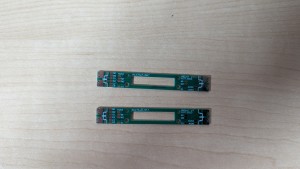

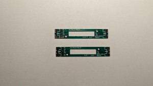

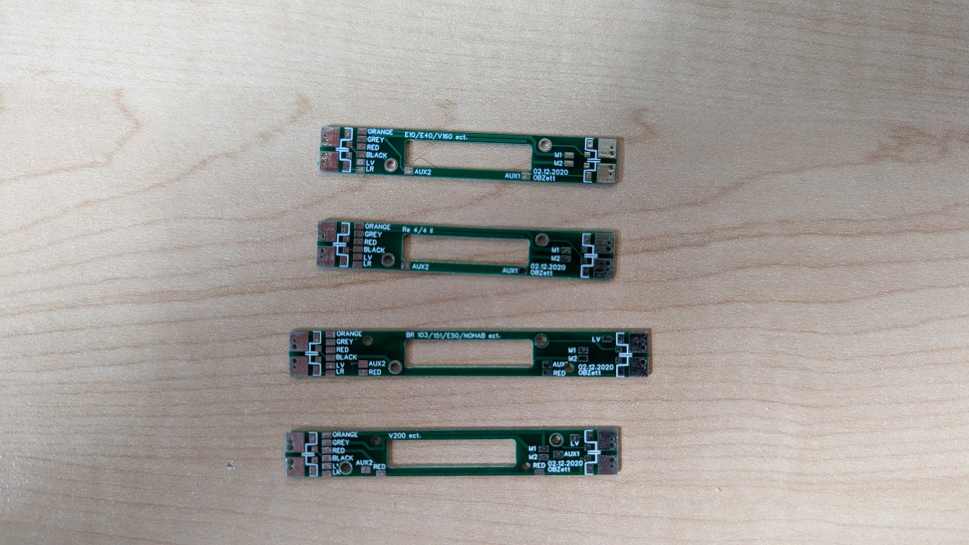

Habe in den vergangenen Monaten immer wieder mal Anfragen bekommen nach den Platinen.
Darum möchte ich euch nochmals die Möglichkeit geben um weitere zu bestellen.

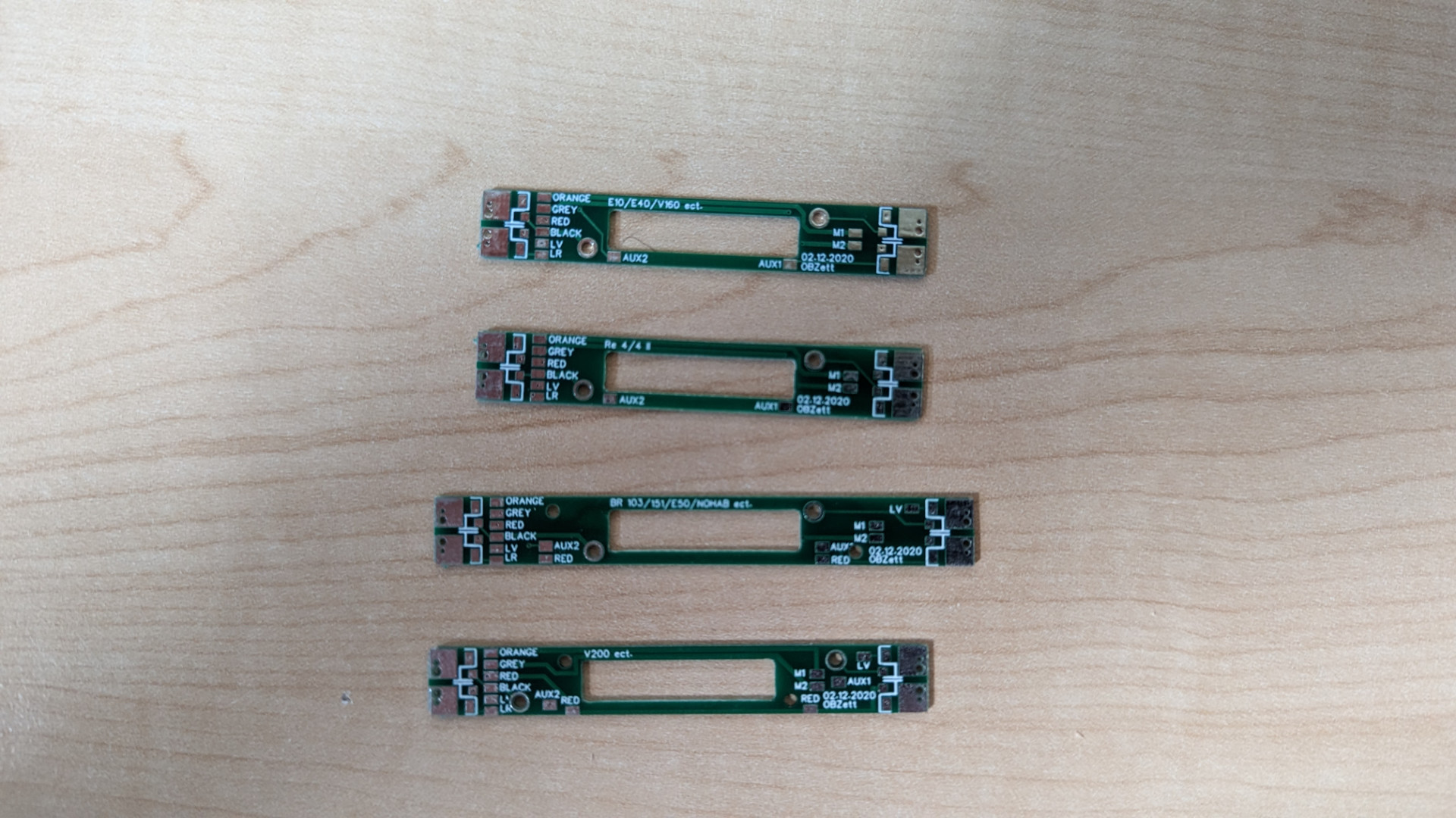

Es gibt die "alt bewährten" wie auch neue Platinen.
Die alten Platinen werden hier beschrieben:
viewtopic.php?t=20228
E10/E40/V160 ect.
Re 4/4 II
BR 103/151/E50/NOHAB ect.
V200 ect.

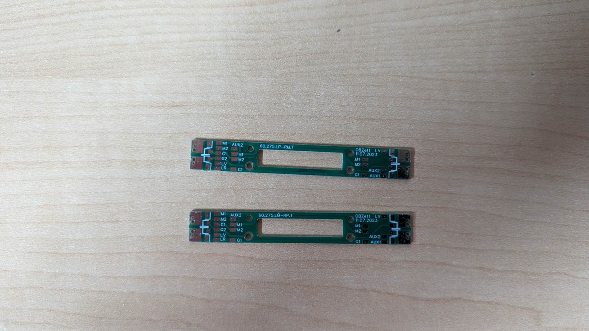

Die neuen Platinen sind für die langen Drehgestelloks wie eine BR120 oder Re460
viewtopic.php?p=272470#p272470
Diese sind so konstruiert, dass sie weniger spezifisch für einen Loktyp sind. Stattdessen sind hier wichtige:
60,275,LP-RM,T
60 --> 60mm Länge
275 --> 27.5mm Lochabstand zwiscen den inneren Schrauben.
LP-RM --> Spitzenlicht hat in Fahrtrichtung Links Plus und Rechts Minus (Nur relevant bei LED Platinen im Lokgehäuse)
T --> Platine ist für eine Teilung vorbereitet (Lötpads um mit Litze die beiden Platinenteile zu verbinden)
60,275,LM-RP,T
60 --> 60mm Länge
LM-RP --> Spitzenlicht hat in Fahrtrichtung Links Minus und Rechts Plus (Nur relevant bei LED Platinen im Lokgehäuse)

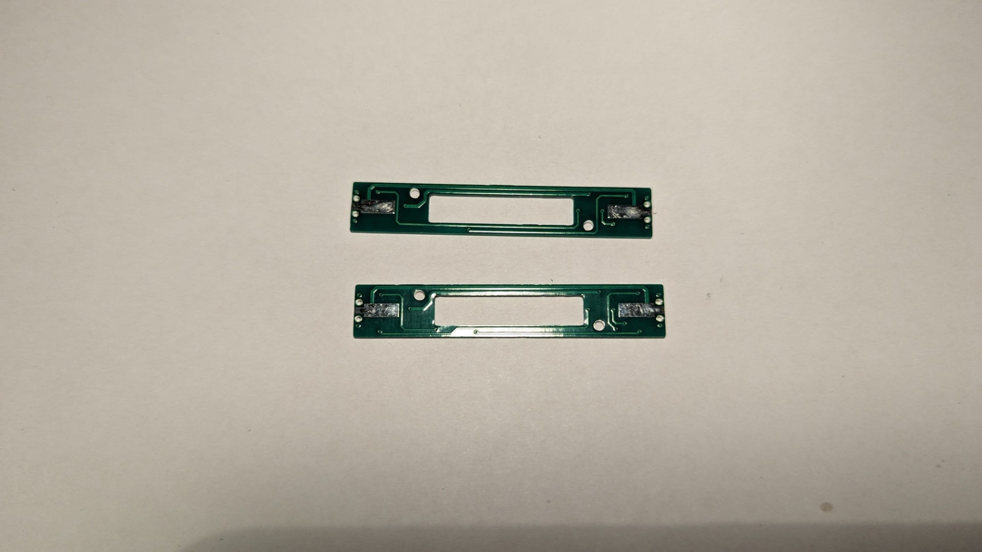

Dann habe ich noch in Entwicklung kürzere Platinen, diese sind zwar ähnlich den E10 oder Re 4/4 II Platinen, jedoch kürzer, damit diese in eine BR143 passen.
Davon sind aktuelle je sorte 10 Prototypen zu mir unterwegs.
48,278,LP-RM,UT
48 --> 48mm Länge
278 --> 27.8mm Lochabstand
UT --> Platine ist nicht für eine Teilung vorbereitet
48,278,LM-RP,UT
48 --> 48mm Länge
Diskussionen und Fragen über die BR143er Platine bitte hier: viewtopic.php?t=20229
So, wer nun interesse hat an den Serienprodukten kann diese direkt per E-Mail bei mir bestellen, Sorte und Stückzahl angeben. Kosten 1.50 Franken oder 1.60€ pro Stück. Versand ist mit 6 Franken oder 6.50€ zu rechnen plus allenfalls Zoll und Mehrwertsteuer im Empfängerland (ich sitze ja nicht im EU Zoll Gebiet)
Wer dazu Prototypen möchte, kann diese kostenlos dazu bestellen, verpflichtet sich aber, mir bis Ende Mai Rückmeldung zu machen ;)
Wer dann Serien Platinen für die BR143 möchte, muss sich halt bis nach Mai gedulden. Ich bitte aber dennoch um eine E-Mail, damit ich dann in etwa abschätzen kann wie viele Platinen gewünscht sind.

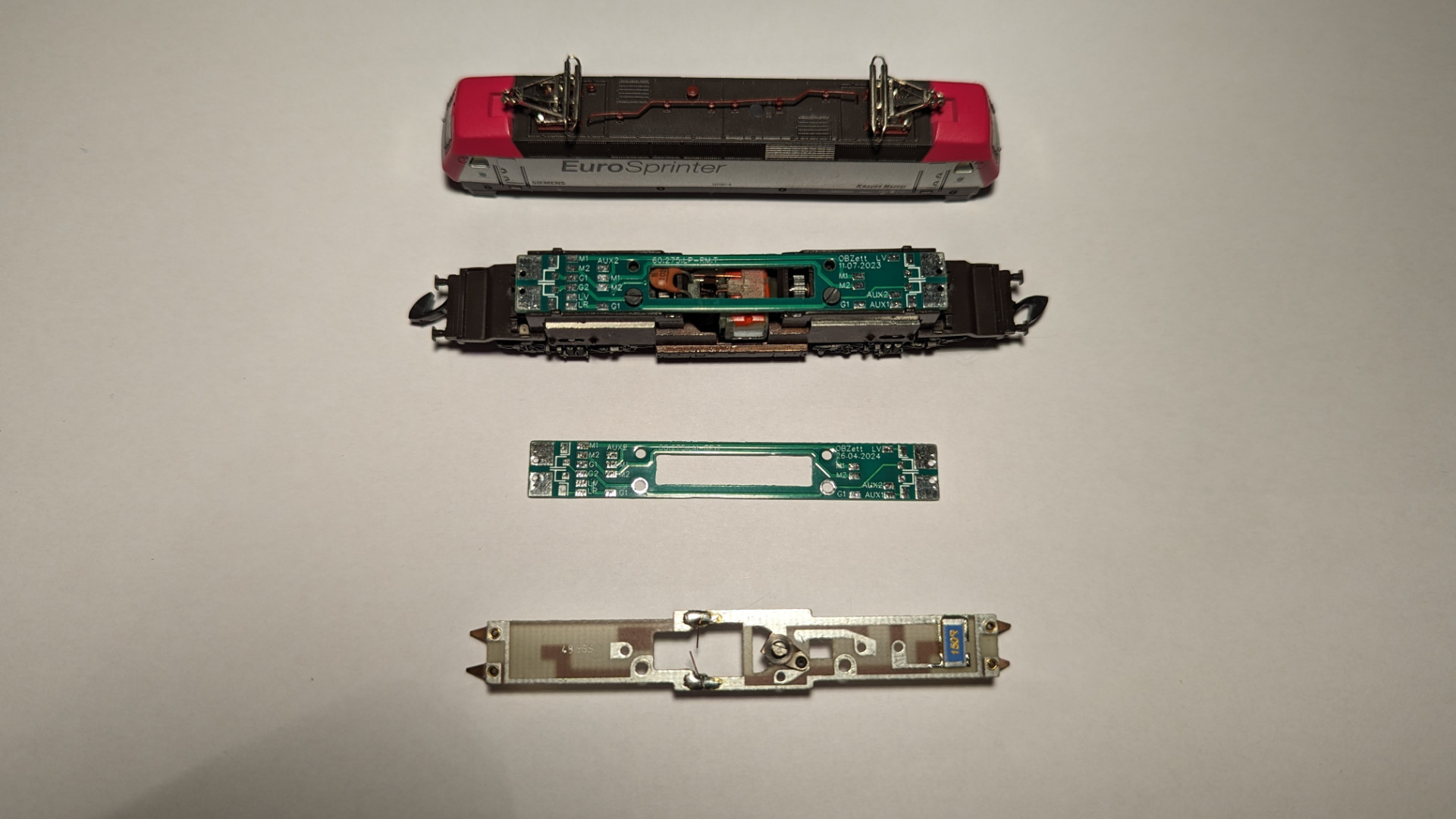

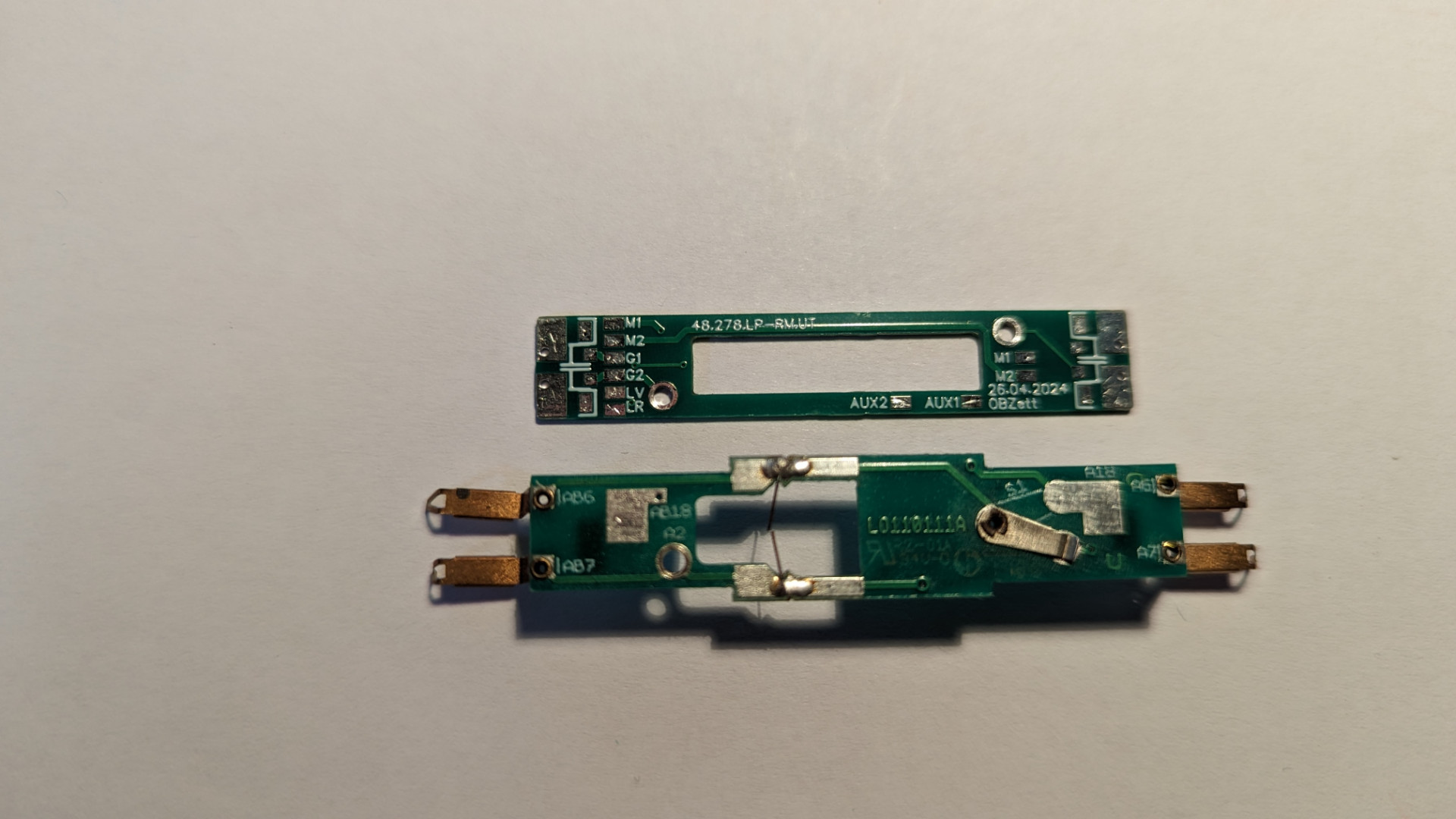

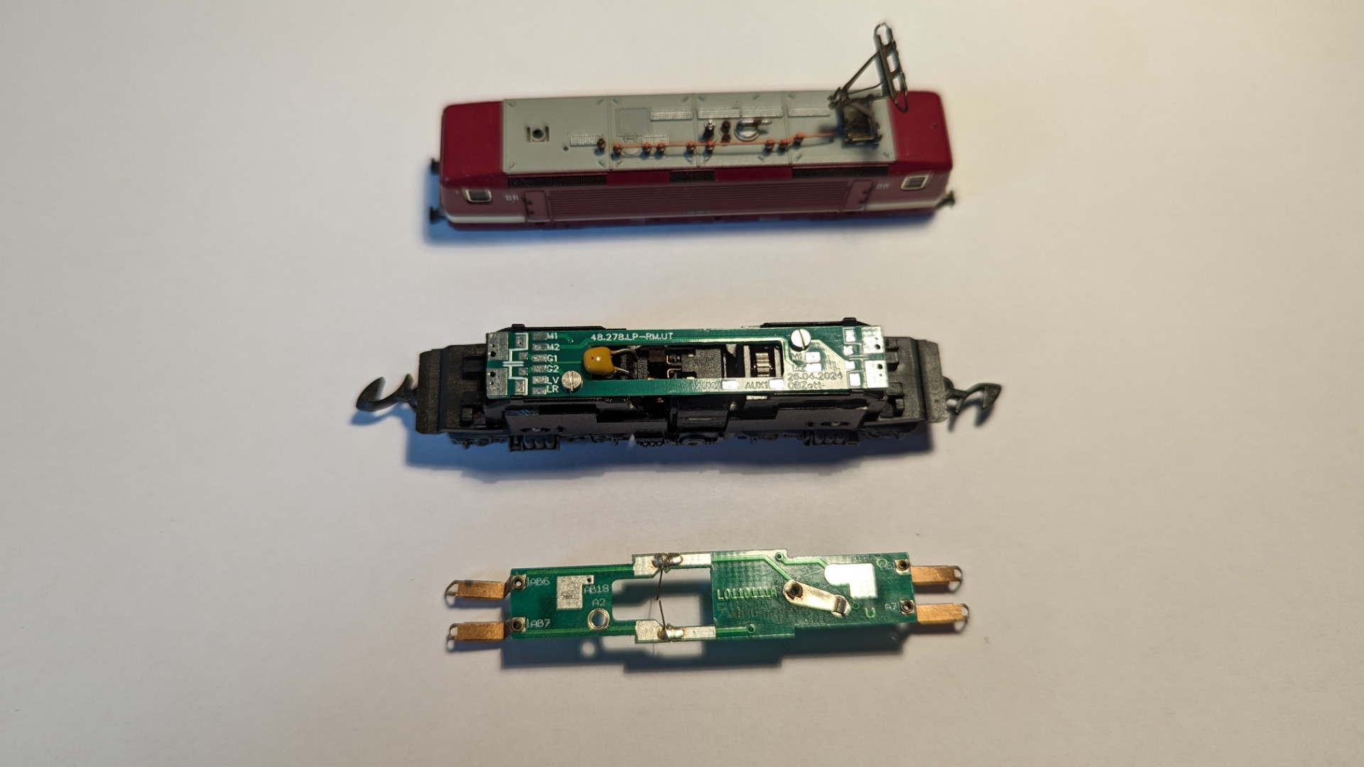

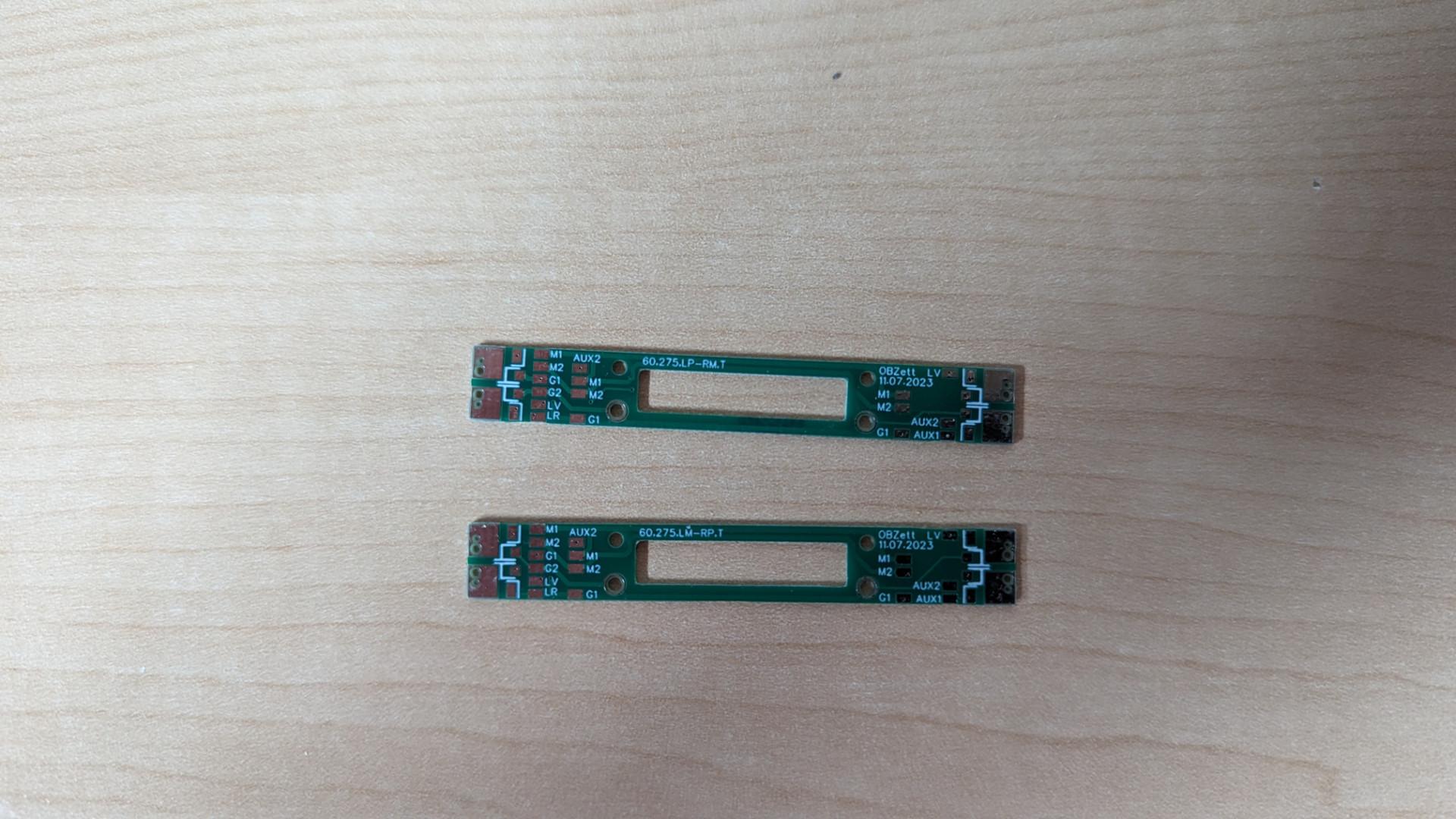

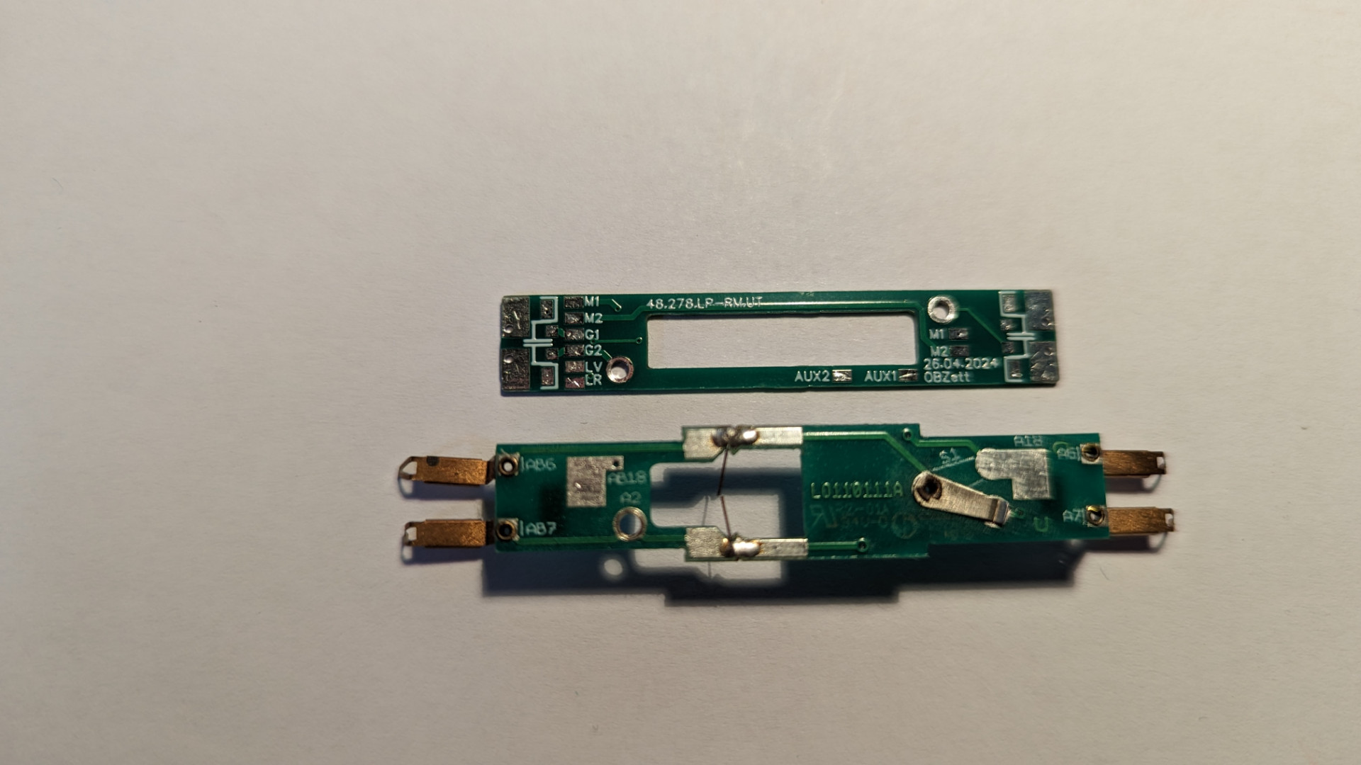

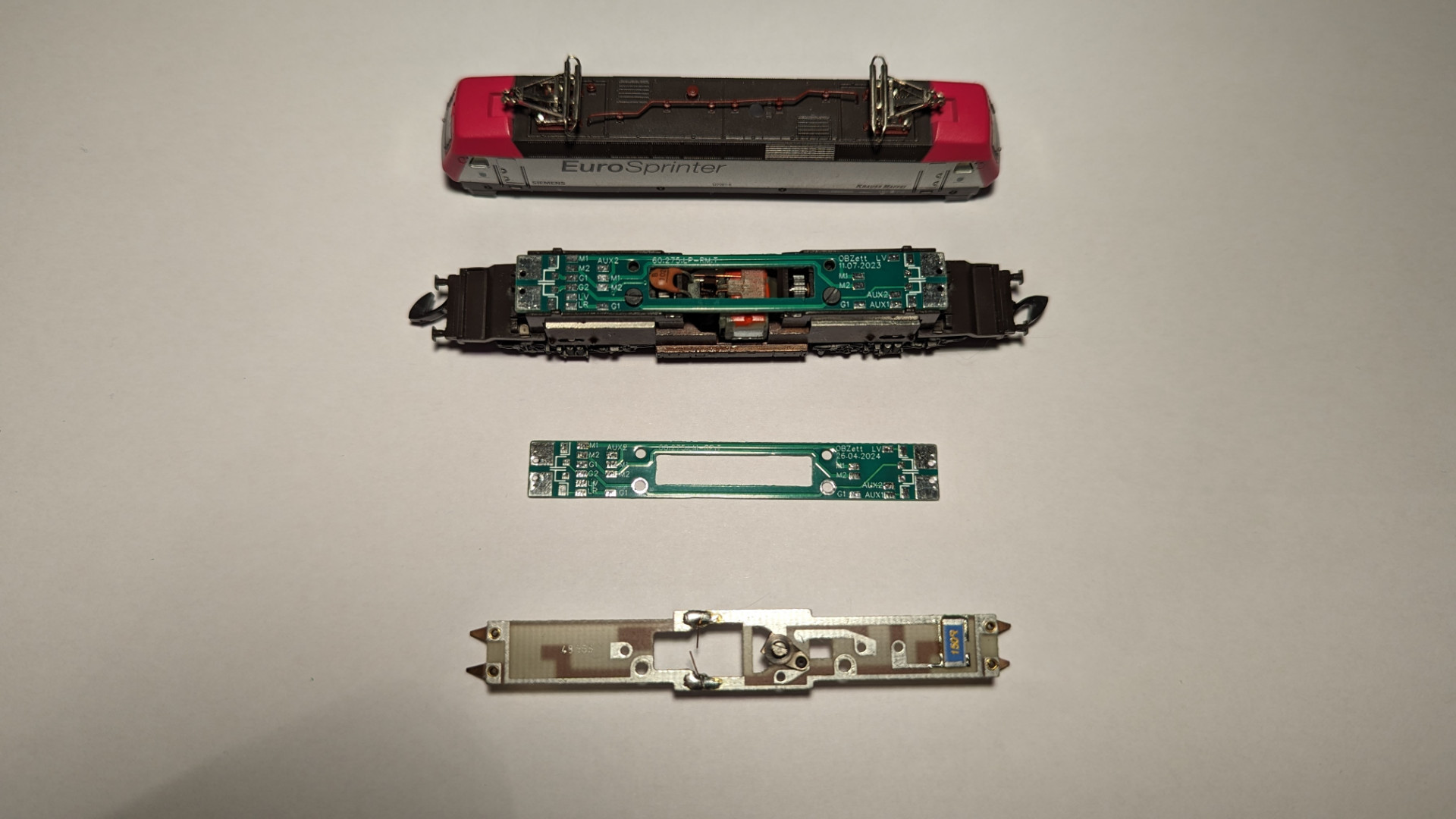

Paket abgeholt. Hier nun die neuen Platinen.
Die beiden neuen langen Platinen, hier einmal auf einem Eurosprinter.
Wie man hier nochmals sieht könnten die Platinen auch bei den alten Motoren benutzt werden.

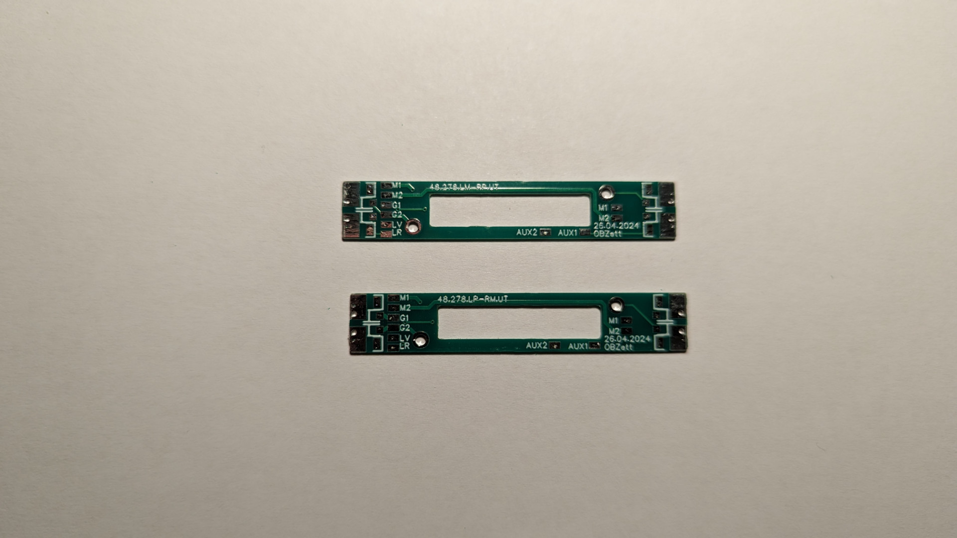

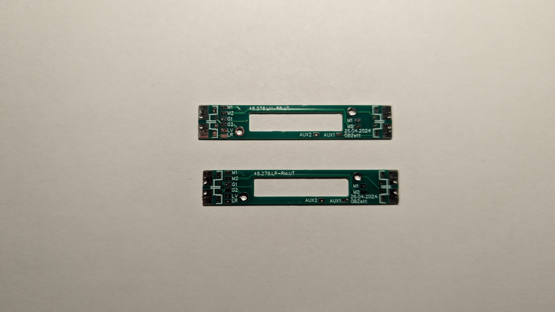

Und die beiden Prototypen für die BR 143. Im Prinzip ja die gleichen wie für die E10 oder Re 4/4 II allerdings deutlich kürzer.
Am Samstag sollte ich eine BR 143 zur Probe erhalten, wenn das passt kann ich auch hier ein paar mehr bestellen.
BlueYellow
Beiträge: 1423
Wohnort: Zizers
Hat sich bedankt: 478 Mal
Danksagung erhalten: 102 Mal
Re: OBZett Platinen, diverse Sorten
Beitrag von BlueYellow »

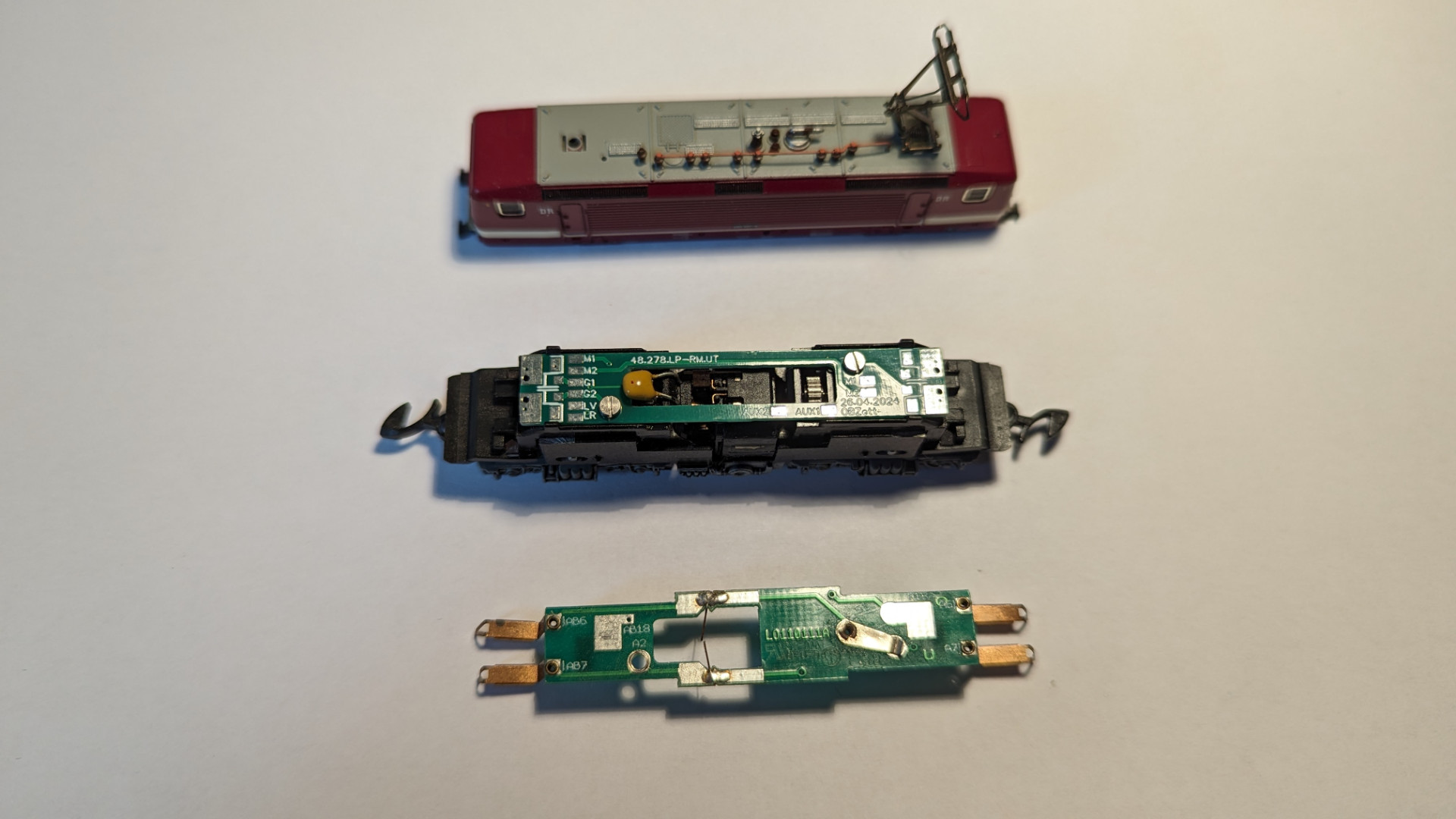

Also die beiden kurzen 48mm langen Platinen passen perfekt in die BR 143 rein. Decoder DH05C passt ebenfalls oben drauf.
Hier als Beispiel die Märklin 88436
nicht über den gedrehten Stromabnehmer wundern, aus diesem Exemplar soll eine die damals an die Schweizerische Südostbahn vermietete Variante entstehen:
https://zettzeit.ch/modelle/#jp-carousel-1127
https://www.bahnbilder.de/bild/Schweiz~ ... 60990.html
Bei dem hier gezeigten Modell wäre nun die Platine 48,278,LP-RM,UT die richtige. Für das Spitzensignal ist in Fahrtrichtung der Pluspol links.
Ich meine das wäre das erste Modell bei dem die Polung so herum war, davor wäre es dann die Variante Pluspol rechts.
48,278,LM-RP,UT
Kann das jemand bestätigen?
Wer aber die Decoder gut beherrscht und weiss wie man CVs ändert, kann die Platinen auch "verkehrt" brauchen und macht das Spitzensignal halt über AUX1 und 2 und das Schlusslicht über LV und LR ;)
