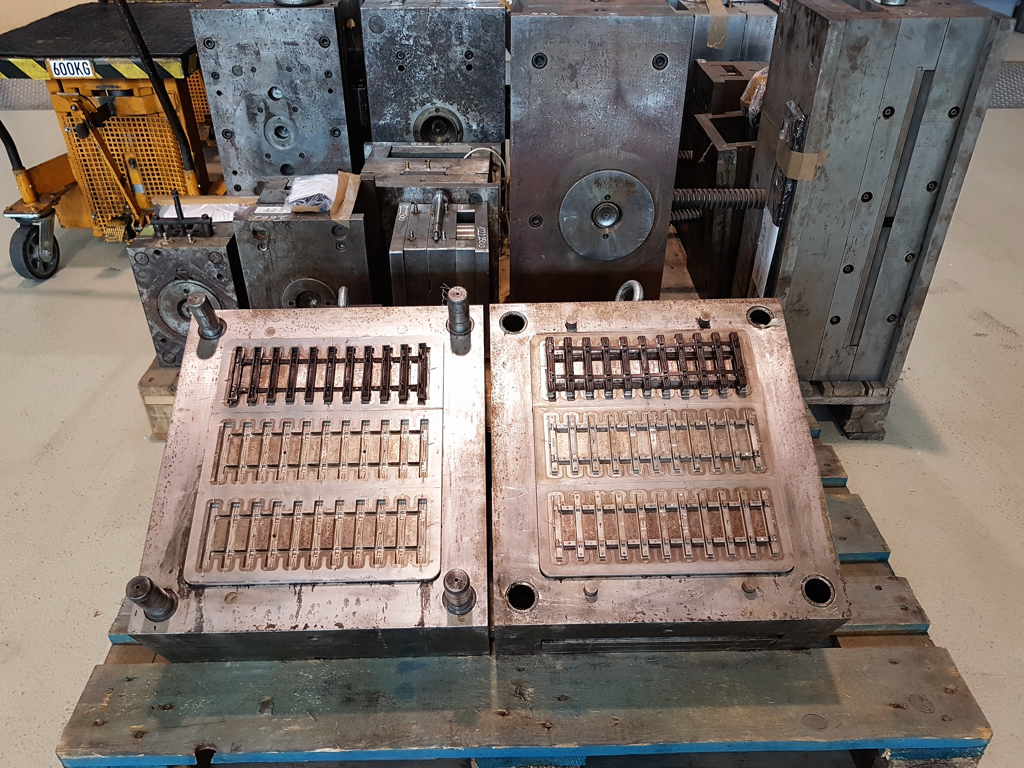

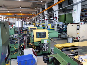

Halle 1, Spritzguss. Ein Regal von vielen, mit den Formen, die natürlich hier selbst hergestellt werden, mitsamt jenen Werkzeugen, mit denen diese Formen hergestellt werden:
Die Spritzgusshalle. Wassergekühlte Öldruckmaschinen:
Eine der 50-Tonnen-Hydraulikpressen, womit die Sprizgussteile hergestellt werden:

Druckform für eine 30-er LGB-Gerade:

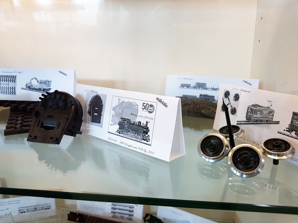

Einige, in dieser Halle gefertigten LGB-Teile:

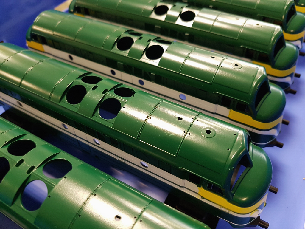

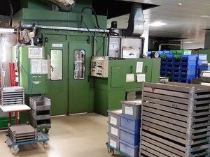

Rotationslackiermaschine (Spur N, IC Steuerwagen, Grundlackierung)
Zwischenstand der Lackierung des norwegischen H0-Nohab-Gehäuses (die Karosserie ist aus Metalldruckguss):

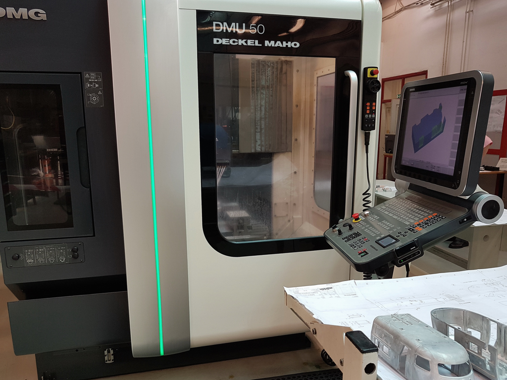

Für die Prototypen der Werkzeugfertigung werden auch herkömmliche Metallbearbeitungsmaschinen eingesetzt, hiermit arbeiten „Dinosauriermeister“, wie ein 60-jähriger Handfräser sich selber bezeichnet hat:
Die Massenfertigung erfolgt natürlich mit Fräsroboter:
Die Maschinen wechseln ihre 6-12 Arbeitsköpfe auch programmiert und selbsttätig:
Fertigteile „nach“ der Maschine:
Das Gestänge des N-Krokodils wird mit einer Mikro-Spritzpistole händisch in den Vertiefungen grau lackiert:

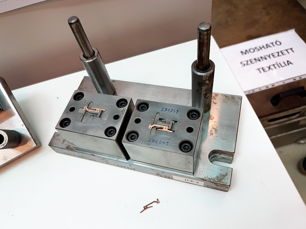

Werkzeug zum Punzieren und Formbiegen von Z-Stromabgreiferfedern:

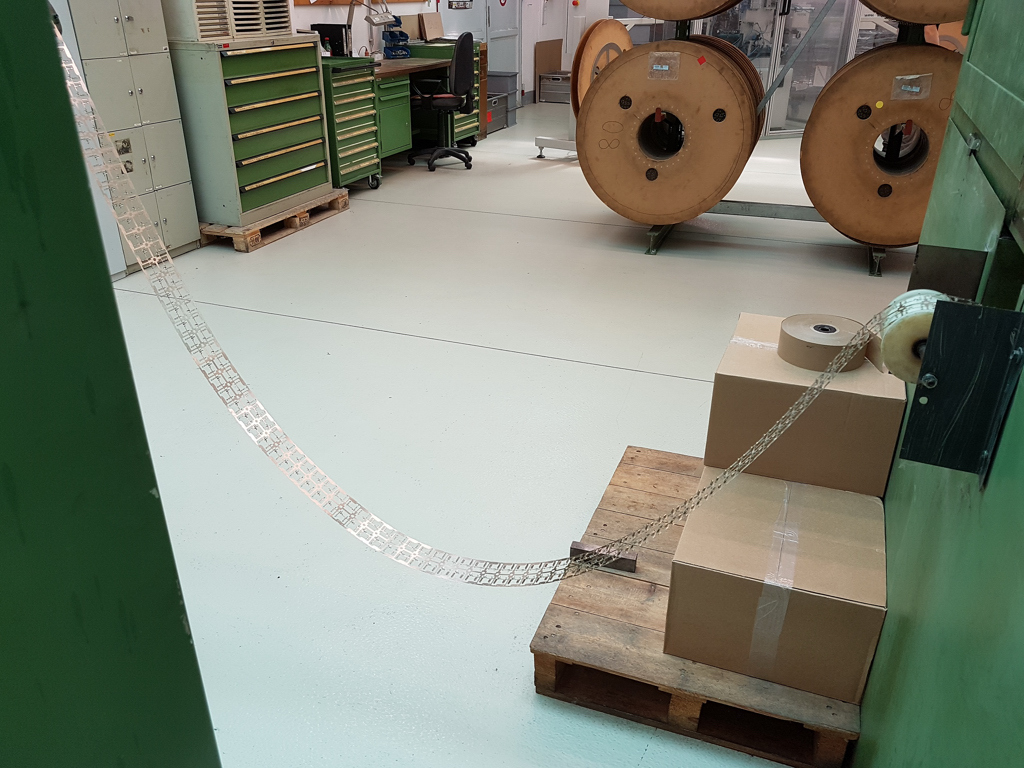

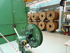

Aus einem Stahlblechband:
... werden Pantograph-Teile gestanzt und gebogen:

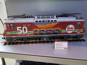

die 50-er Jubileumslok der LGB:
