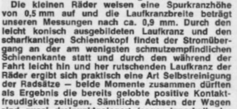

Die gleiche Erfahrung mache ich auch. Putzen ist nur nötig nach einiger Zeit Stillstand. Fahre ich aber alle paar Tage ein paar Runden, reicht das vollkommen aus.Scheppi hat geschrieben: Do 13. Feb 2020, 00:21 @Joachim,
warum soll das nicht gehen? ich putze auch nicht sondern fahre lieber etwas öfter. Hier und da mal eine Weiche die sich zusetzt, aber den Rest erledigen zwei Filzwagen. Und das funktioniert seit vielen Jahren so.
Meine Erfahrung ist je weniger Putzmittel (egal was es war!) ich verwendet habe umso besser wurde es.
Das Ganze geht in Z und H0.
Markus
Das ist auch von Märklin so beabsichtigt. Hier mal ein Auszug aus dem MIba-Messeheft 1972, als die Miniclub vorgestellt wurde:
