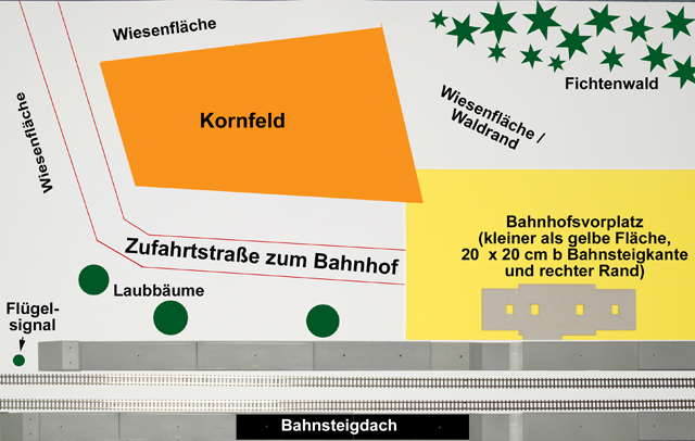

Mittels Stellproben entstand daraus der erste Plan (das Übersichtsfoto zeigt, dass er noch geändert wurde --> auch Gleis 3 wurde mitgebaut, es rutscht alles etwas nach hinten):

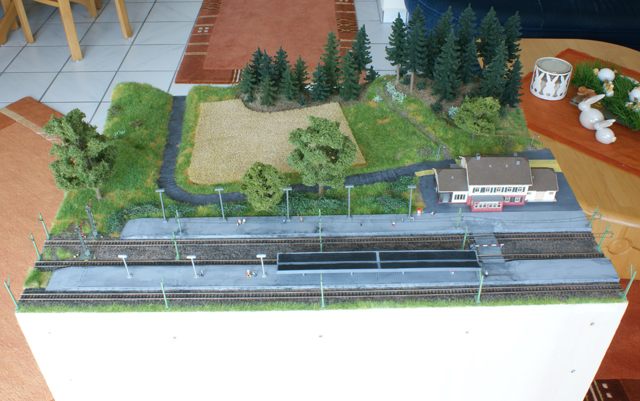

Das Diorama hat eine Grundfläche von 66 x 50 cm. Die Breite wurde nicht zufällig so gewählt: Sie entspricht exakt der eines Märklin-Flexgleises und genau dem Vierfachen von Oberleitungsstücken (165 mm). Die Tiefe von 50 cm ergab sich einfach aus dem Bedürfnis einer ausreichenden Tiefe auf der einen Seite und der Anforderung, handlich und transportabel zu bleiben.
Auf dem Übersichtsfoto ist hinter dem EG etwas Gelbes zu sehen. Das gehört eigentlich nicht zum Diorama, es handelt sich hier um Tamiya-Abdeckklebeband, das die exakte Breite der Straße im Verlauf des Bahnhofsvorplatzes kennzeichnet (Vorbereitung für die Markierungsarbeiten):
Übersicht des Dioramas "Himmelreich"

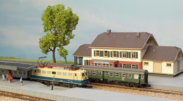

Bevor wir uns einzelne, ausgewählte Szenen anschauen, zeige ich Euch noch eine Aufnahme, die aus der Fotoreihe für das MM-Aufmacherfoto zum Teil 2 stammt (aber nicht verwendet wurde) und in die Phase des Rohbaus gehört:
Zugszene im Bahnhof Himmelreich

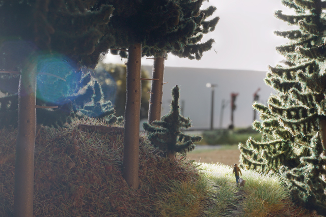

Mann im Rollkragenpulli mit Labrador (Auftragsfertigung C-M-K) beim Spaziergang in der kalten Morgensonne

Das bis auf die eingangs beschriebenen Detailarbeiten fertige Diorama darf auch schon als Fotokulisse dienen. Dank des Sonnenscheins, den wir in der Kontaktverbotzeit bislang genießen durften, konnte ich etwas mit dem natürlichen Licht spielen und habe bewusst auf Studiobeleuchtung verzichtet:
P-Zug-Einfahrt auf Gleis 1; Güterzug wartet auf Gleis 3 wegen Überholung durch den Personenverkehr.

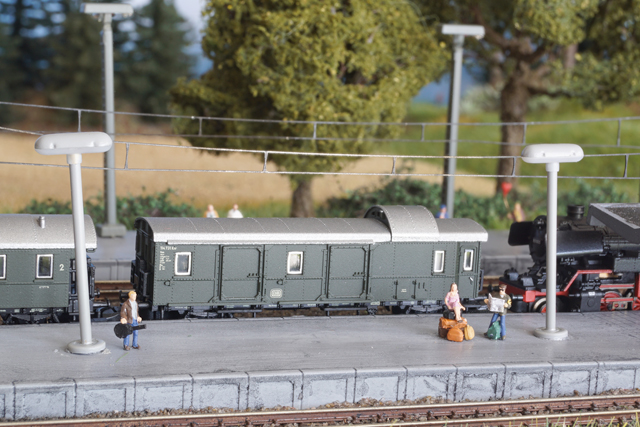

Sehr schön. Die Oberleitung ist auch sehr schön filigran. Dagegen stinken die Bahnsteigleuchten ganz schön ab.

Larry hat recht, bei den Lampen hast du gespart.
HOS gehört da drauf.

Zu den Anmerkungen bezüglich der Laternen:
Es gibt feinere Modelle, aber ich habe weder bei Heinz (HOS-Modellbahntechnik) noch Jörg (Kleinserienartikel in seinem Sortiment) Modelle gefunden, die möglichst nah an historische Vorlagen herankamen. Filigraner hätten sie dennoch auch für mich sein dürfen, aber ich muss bei solchen Artikeln auch immer etwas Rücksicht auf meinen Auftraggeber nehmen.
Das Märklin-Magazin ist sicher nicht für "Finescale" bekannt, sondern hinsichtlich der Zielgruppe eher ein Familienmagazin. Ich lasse in meinen Dreiteiler schon einiges einfließen, was sich deutlich vom seit mindestens 20 Jahren überholten Anlagenbau eines Karl Albrecht - der übrigens ein sehr netter Herr ist - abhebt, aber einen völligen Bruch kann ich da nicht vollziehen. Dann hänge ich die Mehrheit der Leser dort ab; an der Stelle kann sich mein Freund und Redaktionskollege Dirk Kuhlmann immer sehr viel freier austoben - für ein Anlagenportrait wäre es auch hier vollkommen in Ordnung.
Dass es feiner geht, wird auf dem Diorama aber auch gezeigt, nämlich auf der Rückseite des Bahnhofs: Da stehen bereits Peitschenleuchten von Z Norm, die ich liebend gern in Jörgs Sortiment sehen würde (Wink mit dem Zaunpfahl). Dass ich die gewählt habe, hat auch einen besonderen Grund: Das Drumherum wird ebenso fein, die Schilder für die Straße hat nämlich Heinz (HOS-Modellbahntechnik) entworfen und hergestellt. Darunter sind auch welche, die er (noch?) nicht im Programm hat. Da heißt es aber noch etwas abwarten, denn ich schreibe hier schon von Szenen, die noch gar nicht fertig sind (Straßenmarkierungen trocknen aber bereits).
