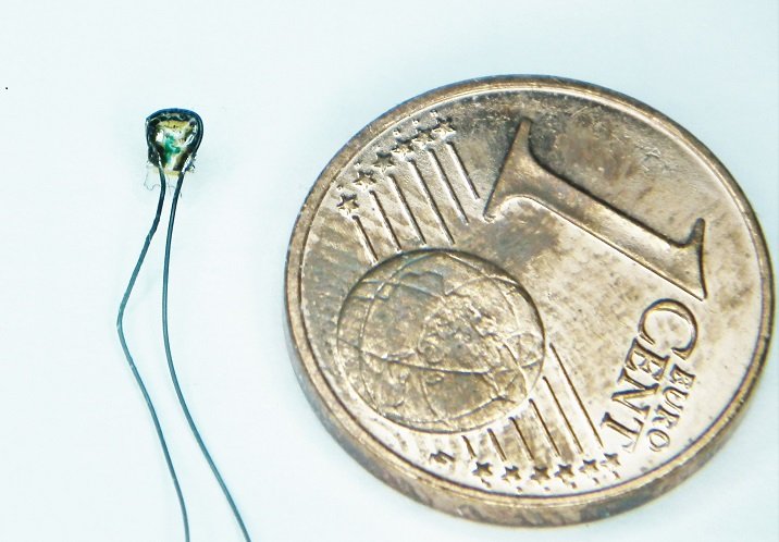

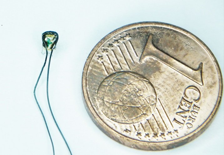

Auch wenn sie klein sind, man kann sie immer noch kleiner machen.
Hier eine 402 in einer Injektionsnadel zum Schleifen.
So wird aus einer Led eine Glühlampe :)
Beiträge: 4571
Hat sich bedankt: 379 Mal
Danksagung erhalten: 1442 Mal
Re: www.led-am-stiel.de
Armand, das hat was von Diamantenschleiferei! :bravo:
Harald
Beiträge: 975
Modellbahn: O (1:45)
Hat sich bedankt: 472 Mal
Danksagung erhalten: 44 Mal
Beitrag von Harald »
Klasse Armand, danke fürs Zeigen ;)
Mit was für einer Lupe arbeitet man da ?
Gruß,
Harald
Beiträge: 4753
Hat sich bedankt: 254 Mal
Danksagung erhalten: 106 Mal
Beitrag von Andre »
:o Ich frage mich nur ob ich das auch ohne Lupe und Lesebrille noch erkenne, das es sich hier um eine Glühlampe handelt. Echt verrückt, tolle Umsetzung. :bravo:
Cleantex
Beiträge: 312
Registriert: Mo 20. Apr 2020, 21:50
Danksagung erhalten: 1 Mal
Beitrag von Cleantex »
Also es ist nicht so schwierig wie es aussieht und alles gelingt natürlich nicht beim ersten Mal.
Die Led muss fest in der Nadel sitzen. Wenn man dann von Hand auf einem Brettchen mit 1000er Papier schleift,
braucht man nur von Zeit zu Zeit nachzusehen, da man ja den Winkel selbst gut beurteilen kann.
Besser als eine Lupenlampe ist hier eine kleine Mikroskop-Kamera angeschlossen an einem Bildschirm vor der Nase. :)
Anlöten ist immer noch der schwierigste Teil, hier natürlich zuerst am schmalen Ende. Man muss ein 0,1mm Draht
verzinnen und dann auf etwa 0,2mm der Verzinnung abschneiden, danach ebenfalls den Led Pad vorverzinnen, mit
einem Niedervolt Lötstift diesmal. Dann beide zusammenführen und kurz anwärmen, meist hält es. :)
Dann aus der Nadel nehmen und das andere Ende ebenso behandeln. Ohne Vorsorge klebt das Ding am Lötkolben und
stirbt den Feuertod. Ich nehme in diesem Fall einen Mikrotropfen Sekundenkleber und fixiere auf einem Glaswürfel.
Meist kann man dann davon die Teile problemlos lösen, auch mit Hilfe einer Rasierklinge.
Was die Weiterverarbeitung anbelangt, der "Glaskolben" ist etwas dünnerer Kaltleim in das die Led getunkt wird und
nach dem Trocknen ist sie durchsichtig. Der Sockel ist ein Stück lackierte Decoderlitze.
Man kann das freihängend benutzen oder als Deckenlampe. Das ist sehr einfach, man nimmt die kleinsten Pailletten
die es in vielen Farben gibt (3mm) und benutzt sie als Schirm, fertig.
