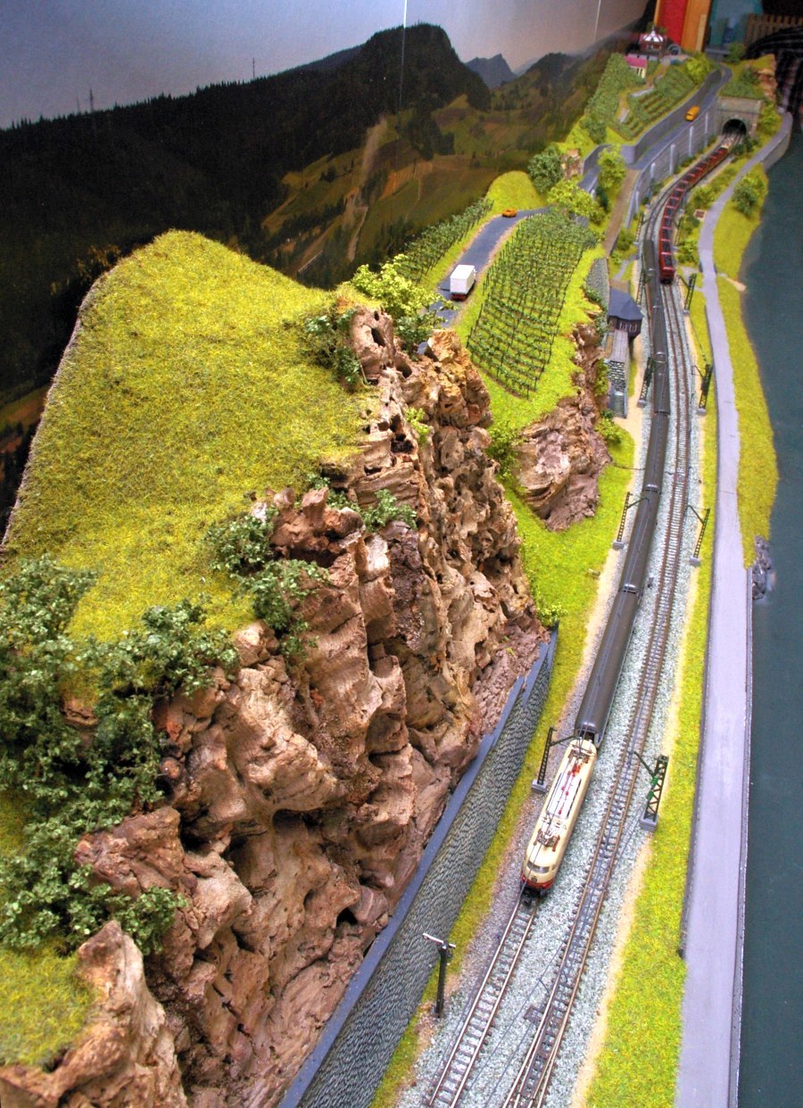

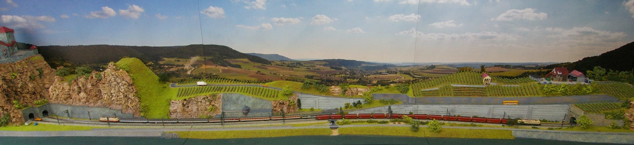

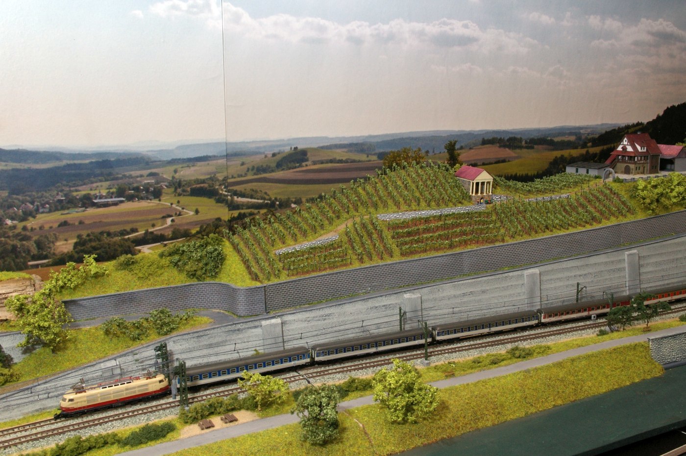

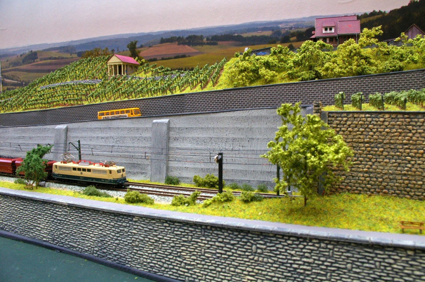

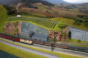

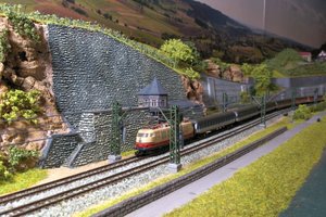

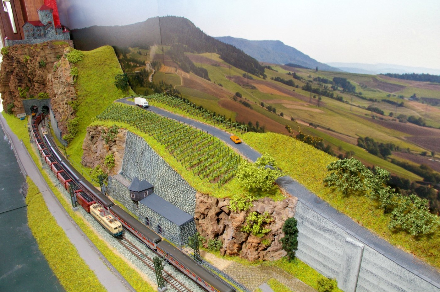

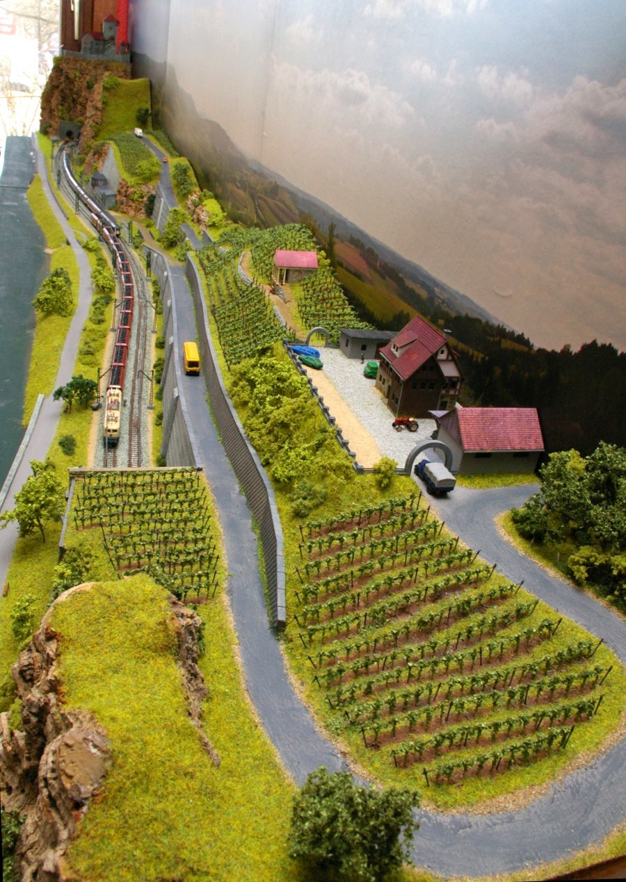

Hier im Anhang einige Fotos meiner neuen Anlage "Entlang der Rhosel", die ich ausgestellt hätte.
Da ich den Weiterbau nach der Absage der Ausstellung eingestellt habe, fehlen noch einige Details. Aber ich denke mal, man kann es schon mal zeigen
Kurze Beschreibung:
Die Anlage hat eine Breite von 2,7m und einen Tiefe im sichtbaren Bereich von 33cm. Die Gesamttiefe mit Schattenbahnhof beträgt 60cm.
Eine zweigleisige Hauptstrecke mit Fahrleitung entlang dem imaginären Fluß "Rhosel". Nachempfunden sind einige Bauwerke und die Landschaften der Weinanbaugebiete an Rhein und Mosel. Da wäre z.B. die Blockstelle Kammereck oder das Grutenhäuschen (römische Grabstätte) bei der Ortschaft Igel. Weiterhin die obligatorisch Burg und ein Weingut. Als weitere Besonderheit ist die selbstgebaute Fahrleitung mit einer Abspannstrecke zu nennen.
Der Zugbetrieb findet vollautomatisch statt und wird von einem Microkontroller (Arduino) gesteuert. Der Schattenbahnhof fasst 6 Zuggarnituren. Die Anlage ist für lange Züge ausgelegt, so dass Schnellzüge mit bis zu 8 D-Zug Wagen sich in den sanften Bögen am Flußlauf entlangschlängeln.

Sehr schöne Anlage.
Wie sind denn die Weinreben hergestellt worden? Möchte sowas auch realisieren und fertige sind nur in Spur N und größer von Noch zu bekommen.
Wurden die einzelnen Reben einzeln fertig gestellt oder immer als zusammenhängende Reihe? Was wurde denn als Rebenlaub verwendet? Das von Heki?
Mein Plan war bis jetzt einzelne Reben mit Draht herstellen und die Rebenstämme aus Draht in Holzleim tauchen. Danach braun lackieren und auf die Anlage setzen. Begrünt hätt ich dann auf der Anlage oder vielleicht doch noch vorher. Über Tipps bin ich natürlich froh, so mach ich nicht Fehler die andere schon mal gemacht haben.
Ebenso würd mich noch Interessieren was das für ein Fahrzeugunterstand (Eigenbau?) ist und von welchem Hersteller die Mauerplatten sind.
Danke und Grüße.
