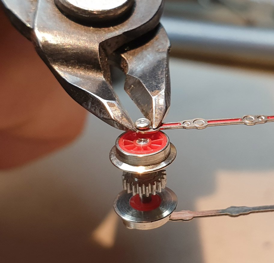

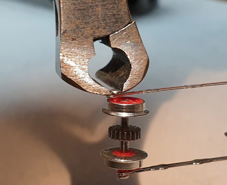

Montagehinweise:
- Achsen nicht ausbauen!
- Die Kuppelstangen mit einer Schere (Nagelschere) heraustrennen. Möglichst nicht mit einem Messer.
- Niete mit scharfem Seitenschneider ziehen
- alternativ eignet sich ein Nagelknipser sehr gut.
- Niet mit möglichst langer Flachzange senkrecht einpressen.
