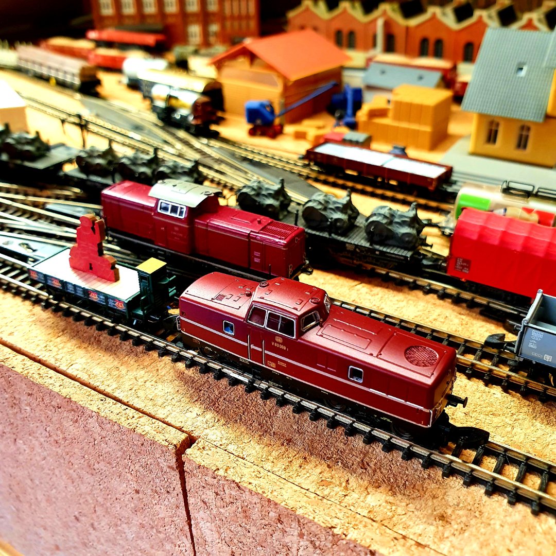

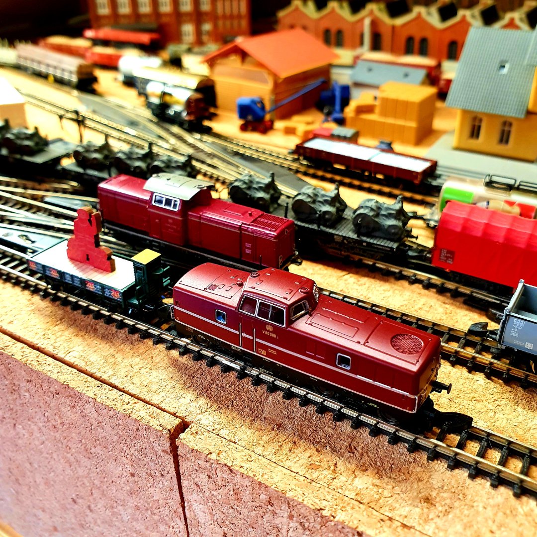

So habe meine V80 heute früh in Westheim in Empfang nehmen dürfen, erstmal ein gelungenes Modell von der Optik.
Nach Öffnen dann das übliche Bild wie in letzter Zeit immer, die Lötstellen von einem Grobmechaniker und teilweise Lot auf den Leitungen.
Es gibt keine durchgehende Leiterplatte, sondern auf jeder Seite eine mit einer um 90° abgewinkelten Beleuchtungsplatine. Diese hat nur weiße LEDs, man hat hier wie beim Schienenbus drauf verzichtet auch rotes Rücklicht zu installieren. Rote LEDs lassen sich aber sehr gut nachträglich anlöten, man muss nur darauf achten das diese kein rotes, sondern weißes Gehäuse haben, sonst schimmert das Rot bei Weißlicht mit durch !
Wenn man auf einer Seite die Märklin-Platine entfernt dann sollte Platz für einen D&H Decoder sein, oben im Fahrstand wäre auch Platz, aber das würde den guten Eindruck des Modells zerstören.
Werde mich mal die nächsten Tage dran machen einen Decoder und einen ordentlichen Lichtwechsel, zumindest auf einer Seite installieren.
Die vielen zur Gleisspannung parallelen Kondensatoren kann man vielleicht nutzen um den Decoder mehr zu stützen, werden aber bestimmt wieder die digitale Spannung stören oder gar kurzschließen.
Sollte da was von Claudius (VELMO) kommen wird es eine Meisterleistung, so wie fürs Kroko auch, auf der kleinen Fläche etwas zu zaubern
