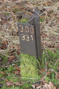

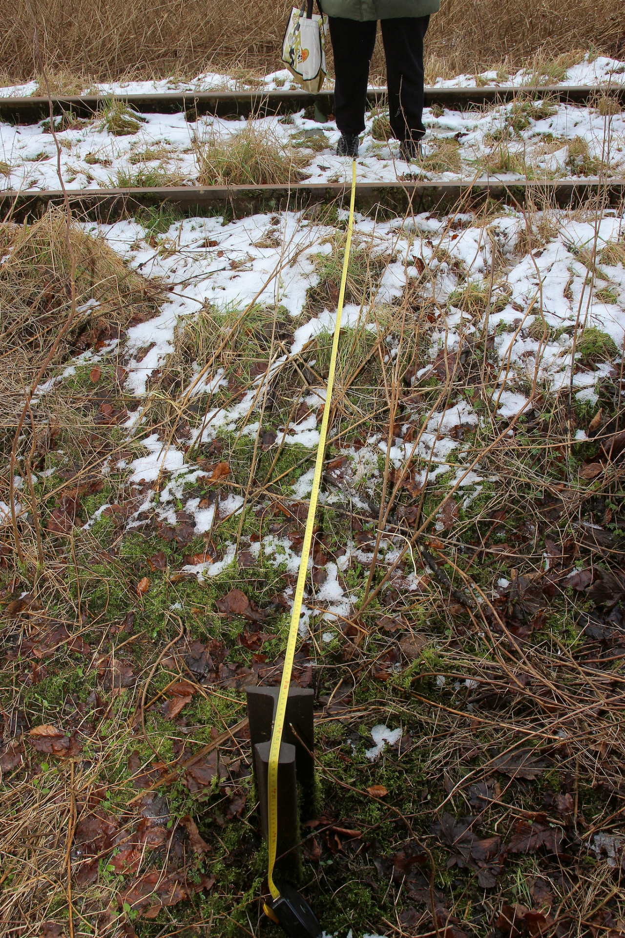

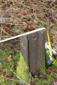

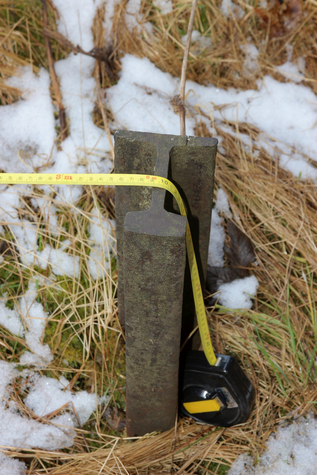

Hallo Eisenbahnfreunde, vielen Dank für eure Meinungen und Informationen.
Hier noch ein paar Fotos, zur weiteren Information Vielen Dank im Voraus für Euer Fachwissen und Ideen
