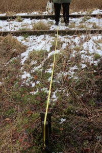

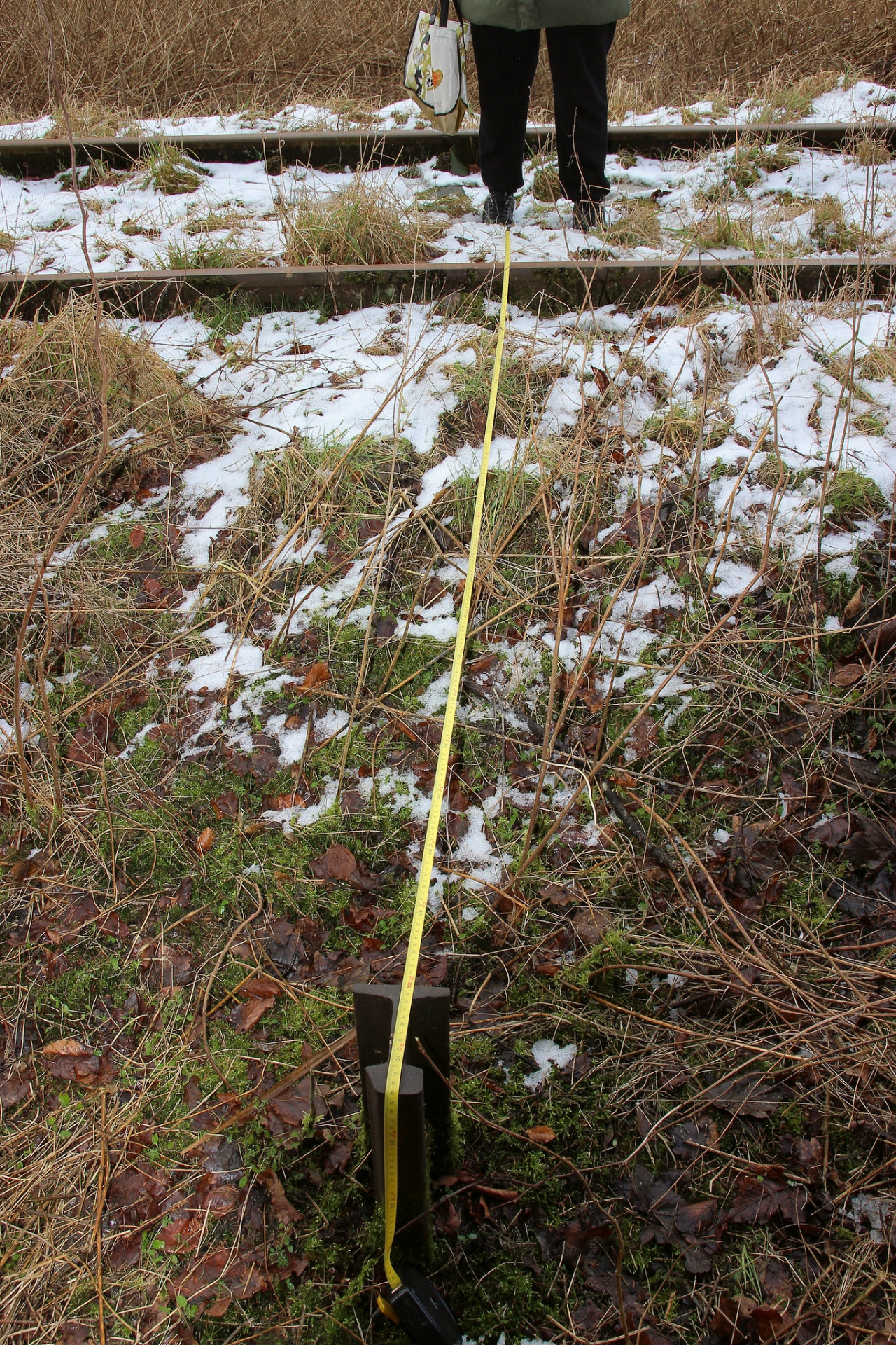

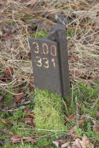

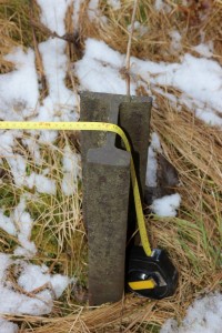

Hallo Kenner der kleinen und großen Eisenbahn in Bayern (Schwaben)
Bei einem Besuch der Staudenbahn sind mir in den Boden versenkte Schienen (Profil aus der Länderbahnzeit in Bayern) aufgefallen,
die an manchen Stellen nebeneinander exakt 3 m neben dem Gleismittelpunkt verlaufen.
Scheinen irgendeine Begrenzung darzustellen. Aber welche?
Lichtraumprofil möglich, aber normalerweise etwas mehr als 3 m, das der bayerischen Eisenbahn kenne ich allerdings nicht.
Grenze des Grundeigentümers (Bauer/Bahn) nicht möglich, da noch innerhalb des Gleisplanums.
Grenze der Bebauung möglich, aber dort wurde nie gebaut und Blockstelle/Wegübergang auch nicht da kein Weg...
andere Gründe....
Vielleicht weiß von Euch einer näheres, die üblichen Informationsquellen geben leider nicht viel her.
Vielen Dank für euere Infos,
Ralf mit Z (aka Drehwurm)

Re: Fragen zu Funden bei der Staudenbahn (Gessertshausen-Türkheim)
Die stecken senkrecht im Boden, oder?
Das müssten Anhaltspunkte für Lage und Höhe der Schienenoberkante für die Gleisbauer sein.
Die findet man überall.
Da ist bestimmt schon jeder Eisenbahnfotograf drüber gefallen.
Auf die Idee bin ich noch nicht gekommen,
Nein die Schienen sind eindeutig ein bayerisches Länderbahnprofil, keine Kranschienen.
Sie sind senkrecht in den Boden gerammt, und begrenzen offenbar etwas, aber eben was?
Danke Joachim und Hafenbahnhof
Vielleicht noch eine Idee oder eine Information?
Ralf mit Z
Ralf mit Z
Merker für zukünftige OL-Masten?
In welchem Abstand zueinander stehen die denn?
Und sowas immer gleich fotografieren!
- Beiträge: 1312
- Hat sich bedankt: 1382 Mal
- Danksagung erhalten: 1139 Mal
Wenn die Schienenstücke senkrecht im Boden stecken, vielleicht alle 15 bis 20 m, und ein altes Profil aufweisen, paßt das schon, was Joachim schreibt. Es wurden früher alte Schienenstücke in den Boden gerammt. Sie dienen als Meßpunkt für das Gleis. Die Bahn hat Gleisvermessungspläne. Sie enthalten die Soll-Lage des Gleises in Bezug auf diese Punkte in Abstand und Höhe. Im Gleisvermessungsplan stehen dann noch weitere Angaben zur Gleisgeometrie, wie zum Beispiel die Überhöhung, der Radius, die Längsneigung.
Bei elektrifizierten Strecken sind diese Meßpunkte an den Oberleitungsmasten.

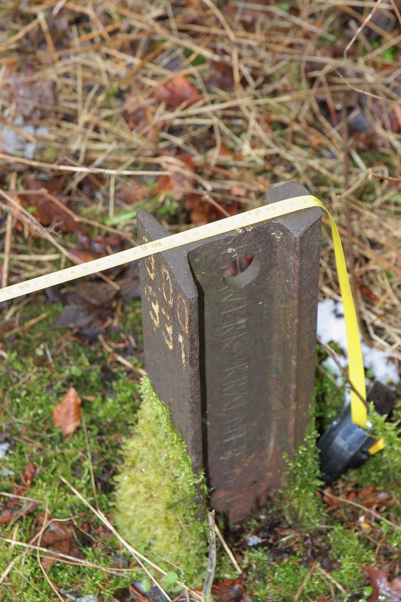

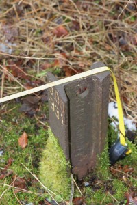

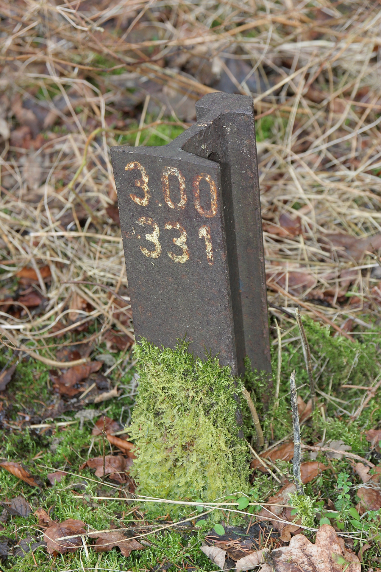

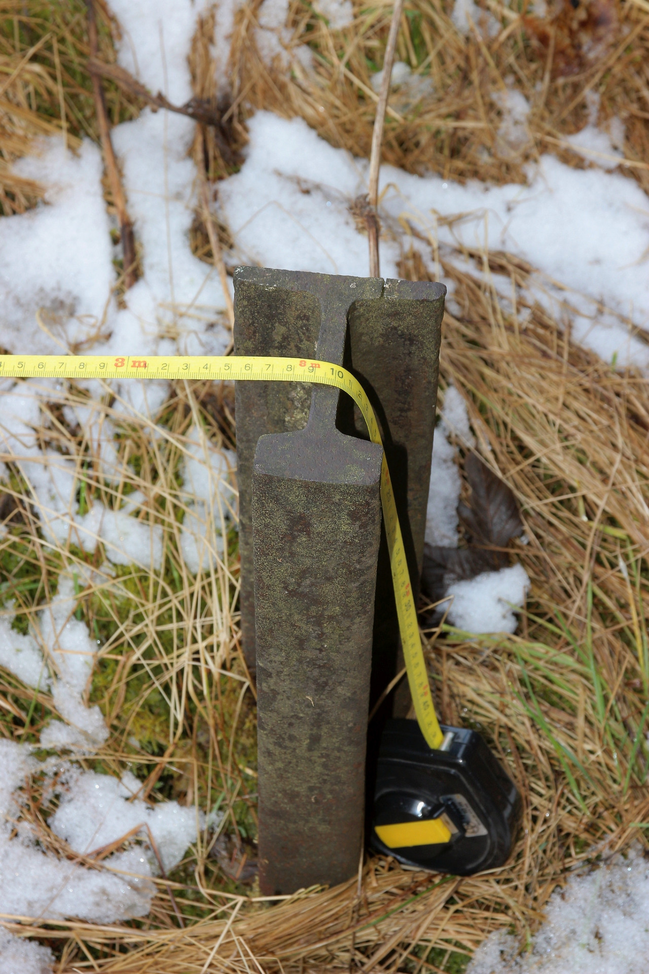

Hallo Eisenbahnfreunde, vielen Dank für eure Meinungen und Informationen.
Hier noch ein paar Fotos, zur weiteren Information Vielen Dank im Voraus für Euer Fachwissen und Ideen
HerZZZlichst
Ralf mit Z
HerZZZlichst
Ralf mit Z
