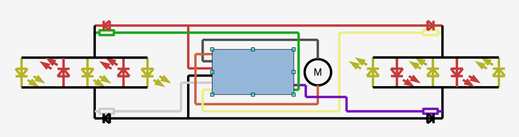

Heute wurde mir noch folgende Frage gestellt:
Also ich bin mir nicht ganz sicher, aber wenn du Spitzen und Schlusslicht hast, wie zB in der BR218, dann sind ja die roten und weissen LED jeweils an den selben Anschlüssen, einfach gegenseitig gepolt.
Wenn du nun die Diode weg lässt, würden die LED direkt an den Gleisanschlüssen hängen und wären somit der vollen Digitalspannung ausgesetzt.
Die Diode hilft, dass der Strom quasi nur über den Wiederstand zum Licht oder AUX abfliessen kann (Plus kommt vom Gleis, Die Anschlüsse an den Decodern sind ja Minus)
Hier nochmals die Schaltung:
Kommt aus diesem Beitrag viewtopic.php?p=128669#p128669
Ich denke, wenn wir nur zB weisses Spitzenlicht anschliessen, dann brauchts ja eh nur einen Wiederstand (siehe Anleitung) und die dazugehörige Diode könnte dann wohl weggelassen werden. Sie schadet aber auch nicht. Vielleicht kann ein elektronik Fachmann mehr dazu sagen?
welchen Zweck haben eigentlich die Dioden?
Es müsste doch auch ohne funktionieren.

Re: Neuauflage OBZett Platinen
Olli,
die sind doch auf einigen Lichteinsaetzen drauf, oder irre ich mich?
Vielleicht weiß es einer der Elektroniker besser.
Aber die hier gezeigten Dioden sollen wohl Schutzdioden für die LED sein, um deren Sperrschicht bei Verpolung vor Überlastung zu schützen.
Nach meinem Verständnis sind doch entweder die roten oder die gelben LED leitend. Und die Durchlassspannung ist auf jeden Fall geringer als die Sperrspannung.
Deswegen verstehe ich den Sinn der Dioden nicht so ganz und daher meine ursprüngliche Frage an Olli. Ich habe bisher auch noch nie Dioden verbaut. Schaden tun sie auf jeden Fall nicht
Nach meinem laienhaften Verständnis würde bei dieser konkreten Schaltung ohne die Dioden ein Kurzschluss zwischen rot und schwarz entstehen.
Nicht ganz, dann hast du ja die LEDs selber noch zwischen rot und schwarz. Damit aber eine zu hohe Spannung und die LED brennen durch.Ted.Born hat geschrieben: Di 29. Aug 2023, 13:37 Nach meinem laienhaften Verständnis würde bei dieser konkreten Schaltung ohne die Dioden ein Kurzschluss zwischen rot und schwarz entstehen.
Stimmt. Ich dachte auch eher an die Funktionsausgänge (weiß/grün und gelb/violett in deinem Schema) des Decoders, die dann jeweils ungeschützt zwischen rot und schwarz hängen.BlueYellow hat geschrieben: Di 29. Aug 2023, 14:06 Nicht ganz, dann hast du ja die LEDs selber noch zwischen rot und schwarz. Damit aber eine zu hohe Spannung und die LED brennen durch.
