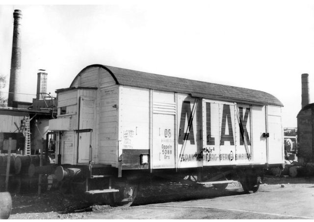

Ich kann Euch versichern, dass der gelbe ALAK keine unüberlegte "Schnellschußkopie" des Märklin Wagens ist.
Das Bild kann man anklicken zum Vergrößern. Man sieht eindeutig, dass sich die weißen Bremsecken in der Helligkeit vom
Wagen abheben. Also ist der Wagen nicht weiß! Wäre der Wagen weiß, würde man die weißen Bremsecken schwarz abgesetzt sehen.
Der Schriftzug "Spangenbergwerke Hamburg" ist heller als der schwarze ALAK-Schriftzug. Deshalb ist rot eher richtig, als schwarz wie
beim Hobbytrain Modell. Der Wagen mit Nummer 5088 (siehe Bild und Märklin H0 Modell) hat ein Bremserhaus. In einer Privatwagen-Liste
haben die Untereschbacher Freunde den Wagen mit Nummer 5091 "Oppeln" mit 9,1m LüP gefunden. Damit ist dieser ALAK ein
Wagen ohne Bremserhaus/Bühne. Wir haben schon ziemlich umfangreich recherchiert, aber alle Zweifel kann man bei so alten
"Gurken" und nur mit Hilfe von s/w Fotos nicht ausräumen. Auf alle Fälle bringt das Modell das Gesamterscheinungsbild dieses Exoten rüber
und mit dem Set war beabsichtigt, je einen Wagen aus der Region der Hamburger und Kölner Z-Freunde einzubeziehen.
Ich meine, dass wir das ganz gut hingekriegt haben. Ohne die Hilfe meiner Auftraggeber wäre das nicht möglich gewesen.

Hallo Herr Freudenreich,
danke für diese Erläuterungen! Mir war noch nicht mal aufgefallen, dass Märklin einen Wagen mit Bremserhaus gewählt hatte. Überhaupt ist dieser Wagen aber ein schwieriges Modell, wie ich finde.
Die Schriften unter dem "ALAK" deute ich auch als einen Rot-Ton. Da lagen Märklin und Sie bestimmt richtig. Was aber nicht passt, ist die Kombination "DB Brit-US-Zone". Das Märklin-Bild vergrößert zeigt meiner Meinung, dass hier ein "DR" nachgepinselt wurde. Es sieht eben nicht so sauber aus wie ein "echtes" DB. Ich bin skeptisch, ob alle ALAK-Wagen (Gesamtzahl kenne ich nicht) so aussahen - es ist also gewagt, aber gewiss nicht falsch.
Mein größter Zweifel gilt aber der Grundfarbe. Sie kann nicht reinweiß sein, wie Sie anhand der Bremsecken belegt haben. Das bedeutet aber nicht, dass die Wagen gelb waren. Ich wage eine andere These, weil es eben kein Privatwagen mit DB-Einreihung sondern ein originärer DB-Wagen ist. Da war es stets untypisch, dass ein Unternehmen den nach seinem Gusto lackieren durfte.
Ich vermute eher, dass die Wagen längerfristig angemietet waren. Grundsätzlich würde das aber für einen DB-Farbton sprechen. Damit käme ein unsauberes Weiß oder ein helles Grau in Frage. Spontan würde ich auf Grauweiß tippen, weil das die Farbe der Kühl- und Wärmeschutzwagen war. Den Kontrast zum Reinweiß müsste man testen. Was auch sein kann, ist ein Durchschimmern einer dunkleren, früheren Farbe.
Aber wie dem auch sei, der Wagen muss seinem Besitzer gefallen und er muss in dessen Bestand passen. Richtig oder falsch gibt es da nicht. Ich weiß aus Erfahrung, wie schwer Fotobelege oder Dokumente aus der Zeit zu finden sind. Für ein eigenes Modell war ich einen Tag lang in einem Wirtschaftsarchiv. Anhand der Funde ging es dann weiter in Archive von Industriefotografen. Einige Fragen ließen sich auch da nicht komplett klären, einiges blieb eher in Form von höheren oder geringeren Wahrscheinlichkeiten.
