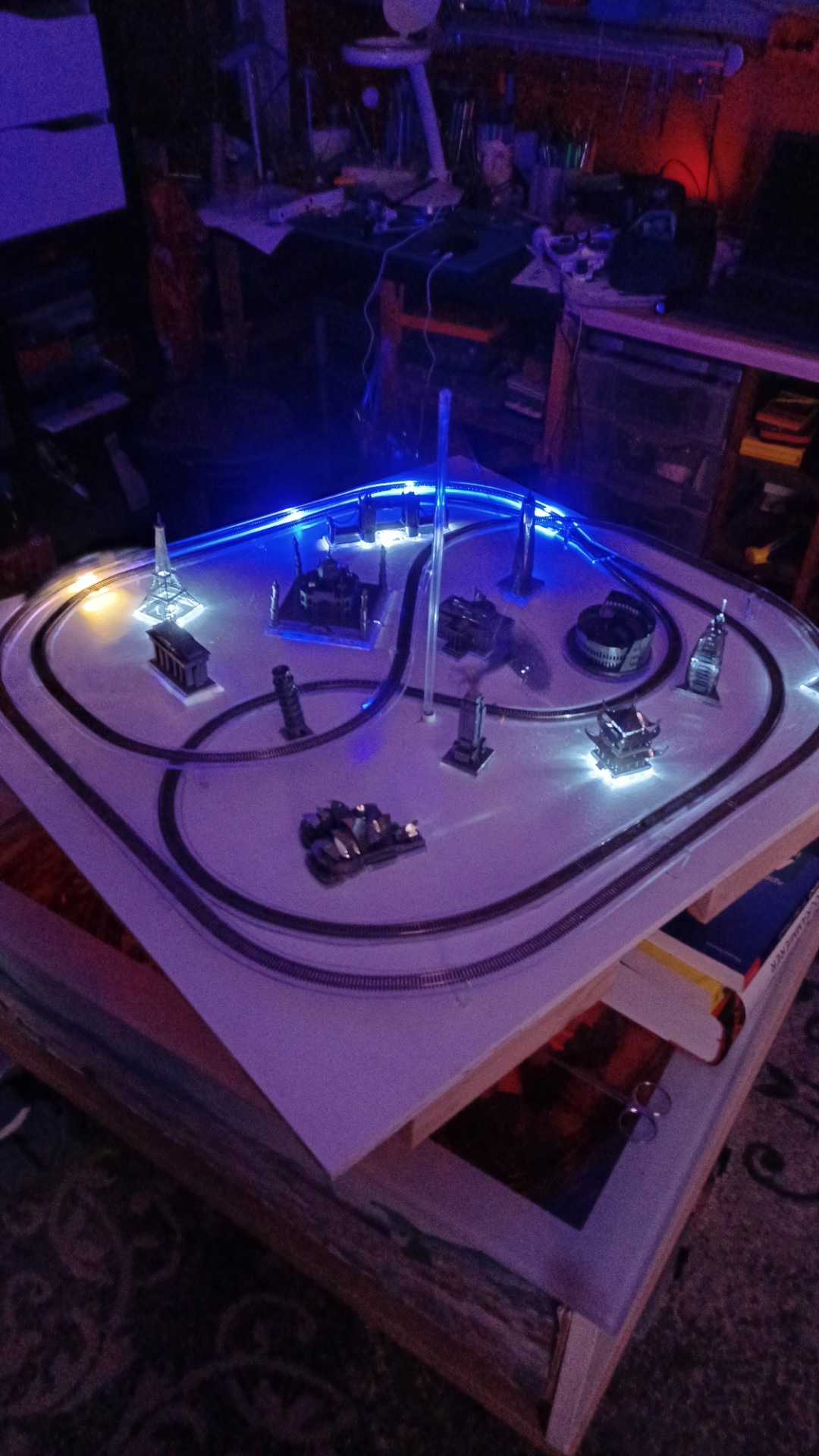

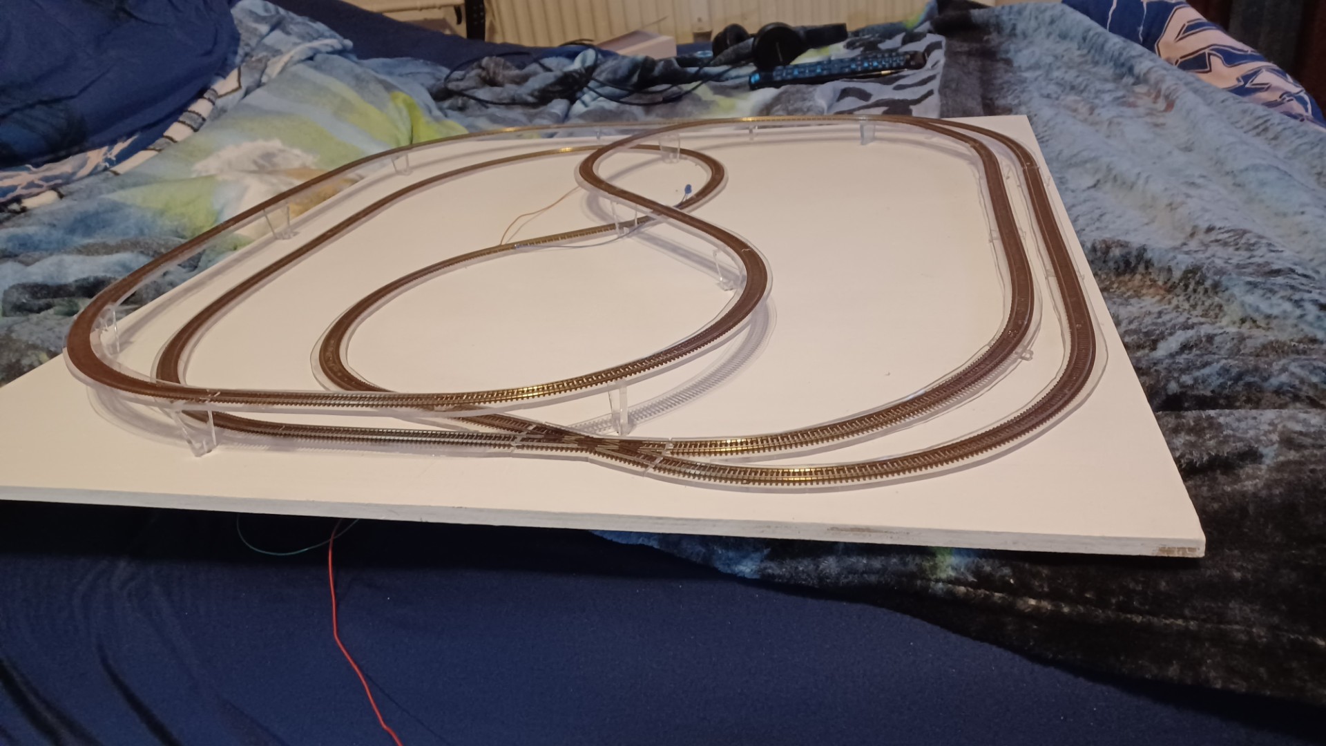

Bringt auf jeden Fall Abwechslung auf jeder Ausstellung
Aber der Preis ist nicht ohne
Vielleicht mal selbst probieren? Es braucht nur das richtige Werkzeug

Die LED's in den Stützen finde ich klasse! Hast du da mit Reed-Kontakten gearbeitet?

Meiner Meinung nach zu langweilig aber es muß dem Besitzer gefallen.Das mit den LEDs ist schon ein Highlight

Hallo Wenzel,
ich benutze fast ausschließlich Hallsensoren und einen Arduino. Das "Verfolgungslicht" wird nach der ersten Runde gestoppt und der Geschwindigkeit des Zuges angepasst. Ändere ich die Geschwindigkeit, muss erst wieder eine Runde gefahren werden um eine neue Lauflichtgeschwindigkeit einzustellen. Das Gute am Arduino, man kann es im Sketch (Programm) alles leicht anpassen.

Find' ich richtig gut. Hast du vielleicht ein Bild von unten? Wo man den den Aufwand an Kabelage sehen kann?Schorsch hat geschrieben: Do 20. Feb 2025, 08:47 Hallo Wenzel,
