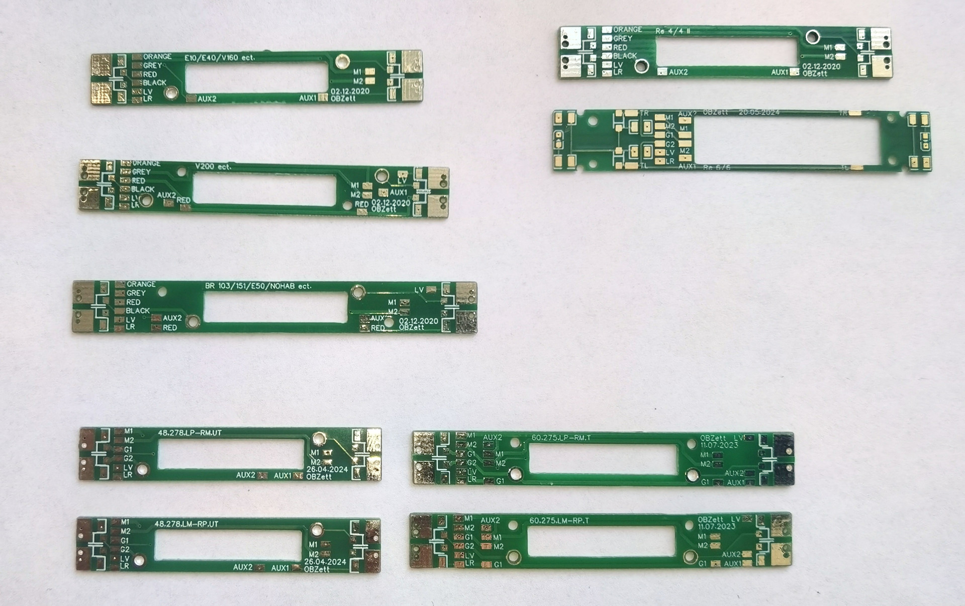

Olli Birchler aus der Schweiz, aka Blue Yellow oder OBZett, entwickelte diese Platinen (wovon ich bei der einen oder anderen Variante die eine oder andere zuviel habe. Das betrifft v. a. die Variante für E10/40/BR 218
Die Platinen sind nicht bestückt, man benötigt Vorwiderstände und Dioden für das wechselseitige Front- bzw. Schlusslicht (sofern vorhanden). Die (zyl.) LED für das Spitzenlicht lötet man direkt ein oder verwendet Bronzefederdraht bei Lokmodellen mit separaten Lichtelementen.
Wer digital unterwegs ist, der benötigt zusätzlich den Decoder, meist passen in die Gehäuse von Drehgestelloks der DH05C oder der PD10MU.
Die Platinen harmonieren perfekt mit dem OBZett Motorhalter (bei Jörg).
Allerdings muss man, wenn mann den originalen Motorhalter weiterverwenden möchte, am Motorhalter etwas feilen, was jedoch kein Problem darstellt.
Weitere Umbauten habe ich hier im Forum und in meinem YT Kanal schon gezeigt.
