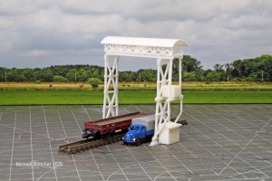

Moin,
ich habe mit dem Gestell allerdings anderes im Sinn, so werde ich es als Höhen-Justierhilfe für eine Übergangsbrücke zu einem Trajektschiff nutzen, Häschtäck "Sommerprojekt Ostfriesische Insel mit DB Regelspur Betrieb..." ;) ;) ;)

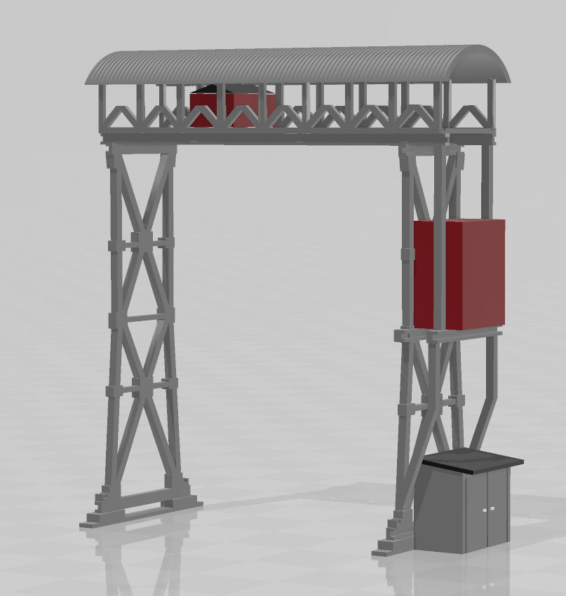

Bilder schwirren im Netz genug rum und so waren es wenige Stunden, vom ersten Schritt in der Bauklötzchen "Konstruktion" bis hin zum fertig gedängelten Kran:
Was die Konturen der "Kranbeine" berifft habe ich in der Form Abkürzungen genommen, als dass nur die nach außen zeigenden Seiten diese Konturen aufweisen. Wer es schicker möcht müsste halt die Beine etwas verschlanken, die zweite Ausführung jeweils spiegeln und dann aneinander kleben.
Auch der Balkon gefällt mir nicht so gut, der hätte durchaus filigraner ausfallen dürfen, aber nun denn...
Zu den Dateien, die Zeichnung ist auf einen FDM Drucker mit 0,2er Düse ausgelegt. Die "Balkongeländer" werden senkrecht nach oben gefaltet, ähnlich verhält es sich mit dem Gestell zur Rechten, dort werden die Beine entsprechend gebogen.
