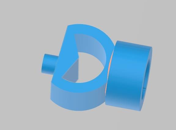

Hallo Klaus
Die Konstruktion hat zu viel Spiel. Wenn der Zug auf die Lok läuft, kommt es oft zum Überpuffern. Das war schon das Problem bei den Kurzkupplungen von Detlev das Problem. Da ist zu viel Spiel im System. Der Haltepin hat übrigens ziemlich genau die Form eines Halbkreises.
Meine Idee sieht so aus:
Die Kupplung kann noch schwenken, aber nicht mehr nach vor und hinten wackeln.

Hallo Larry,
Danke, das werde ich mal versuchen.
Die Gefahr des Überpufferns ist bei den immer noch großen Abständen eigentlich gleich 0.
Und wenn es je knapp werden sollte, kann ja durch einzelne Magnete dazwischen der Abstand millimeterweise erhöht werden.
