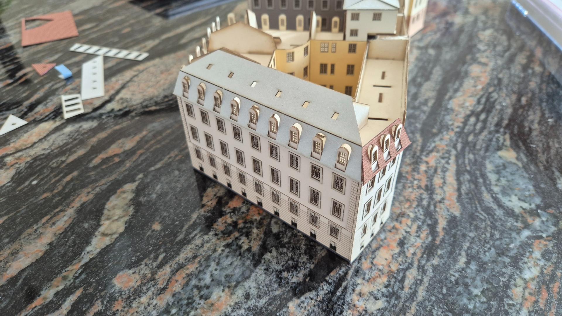

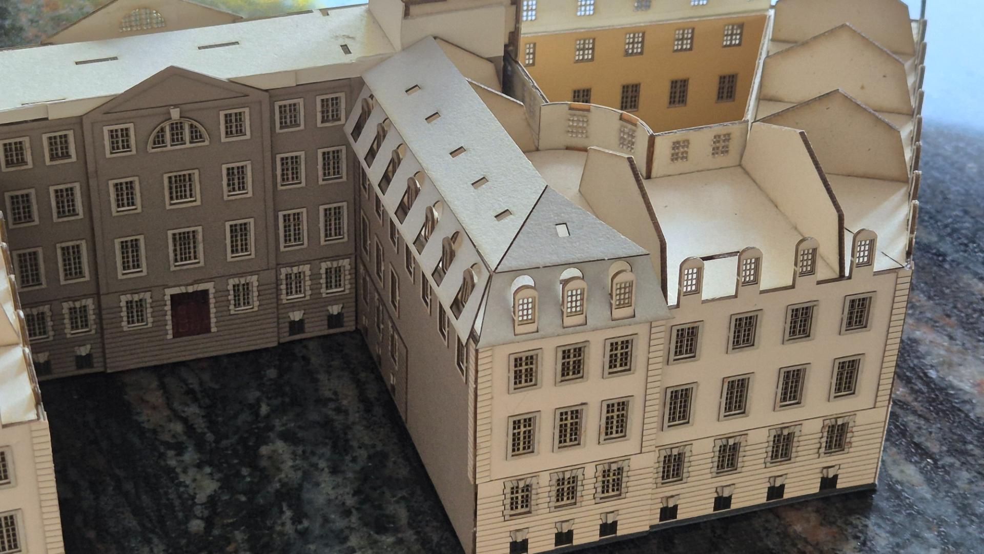

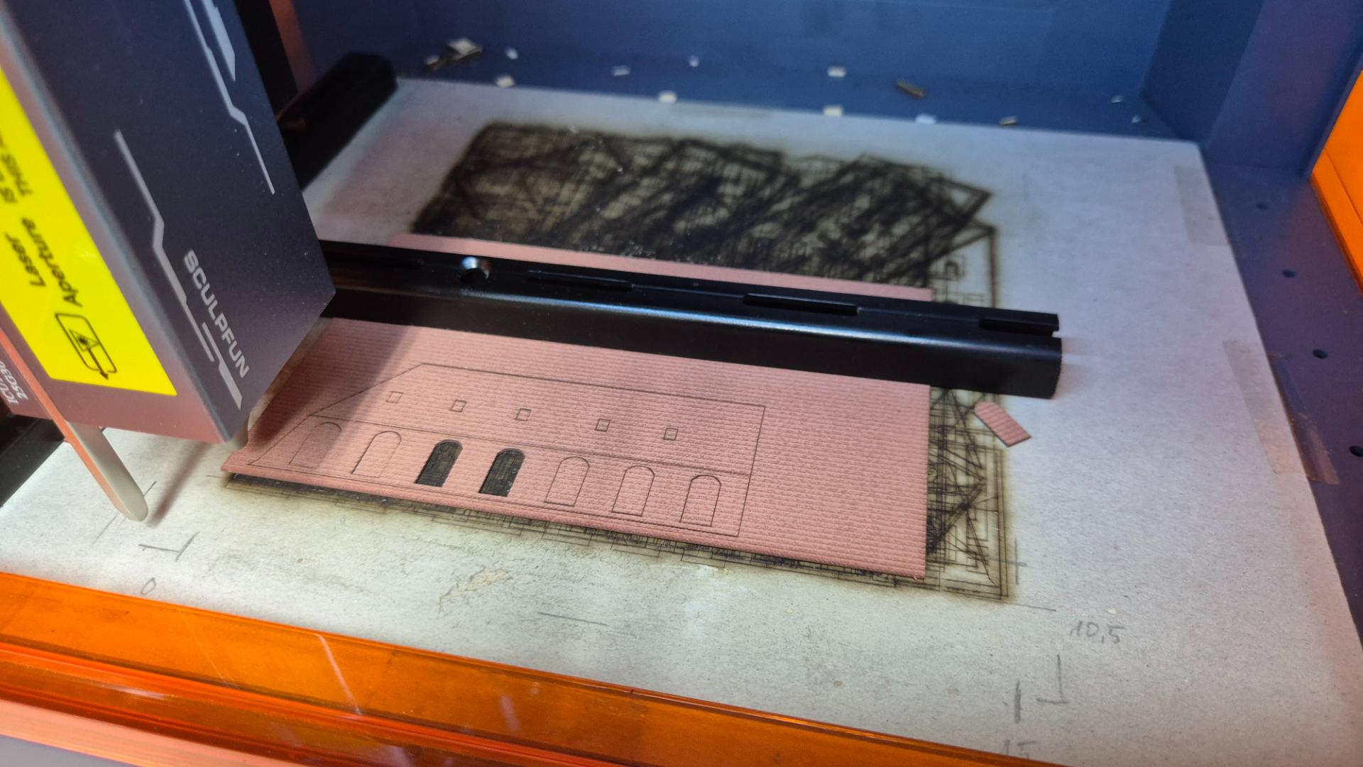

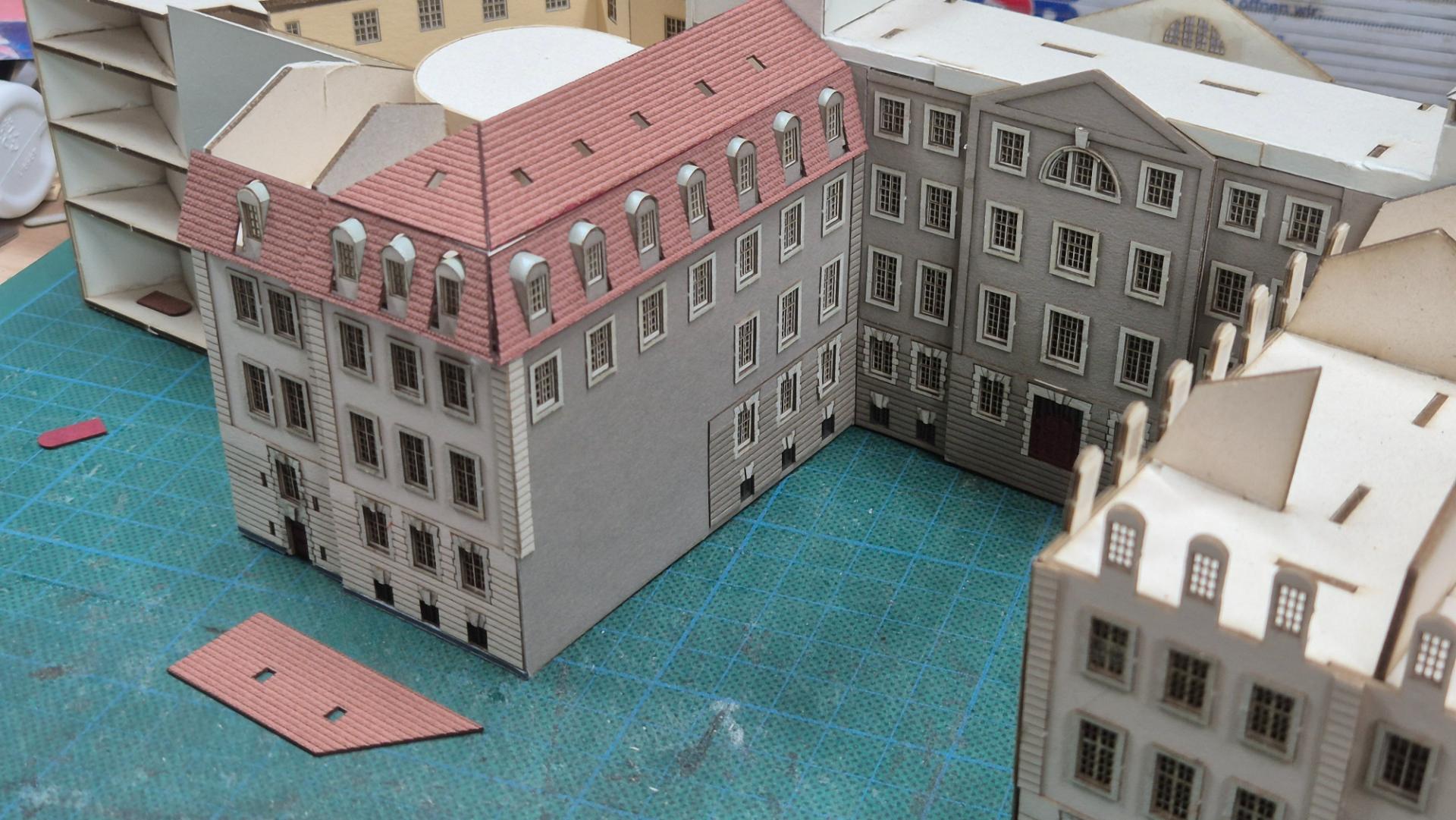

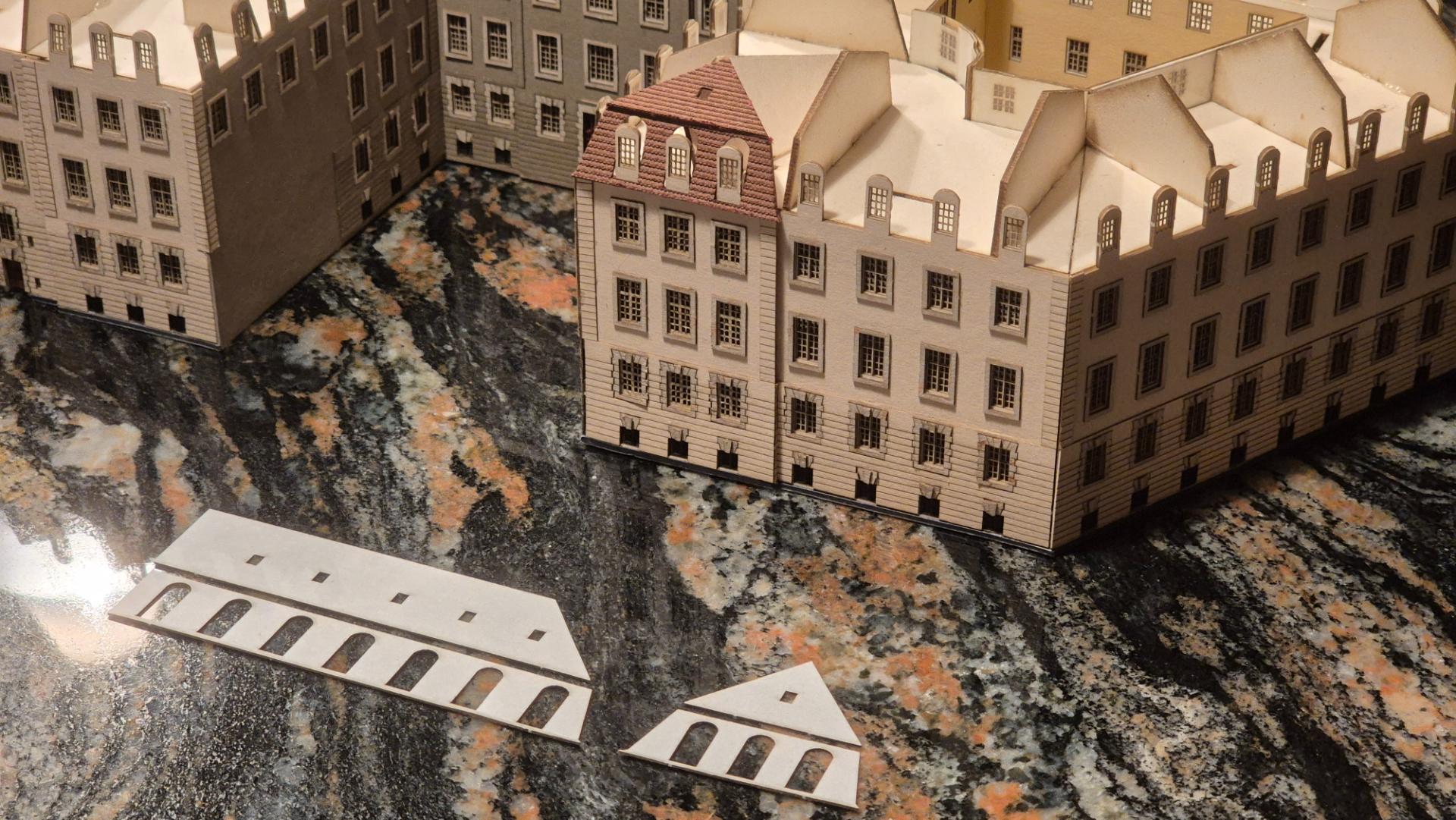

Heute habe ich mal mit dem Dach angefangen. Die Dachstützen stimmten aber immer noch nicht. Das Muster der Dachplatte ist kleiner und heller als das endgültige Dach. Es mit dem schwachen Strahl ganz gerade zu positionieren ist im Gehäuse aber schwierig.
Jetzt muss ich eine Pause machen und ein paar Decoder einbauen.

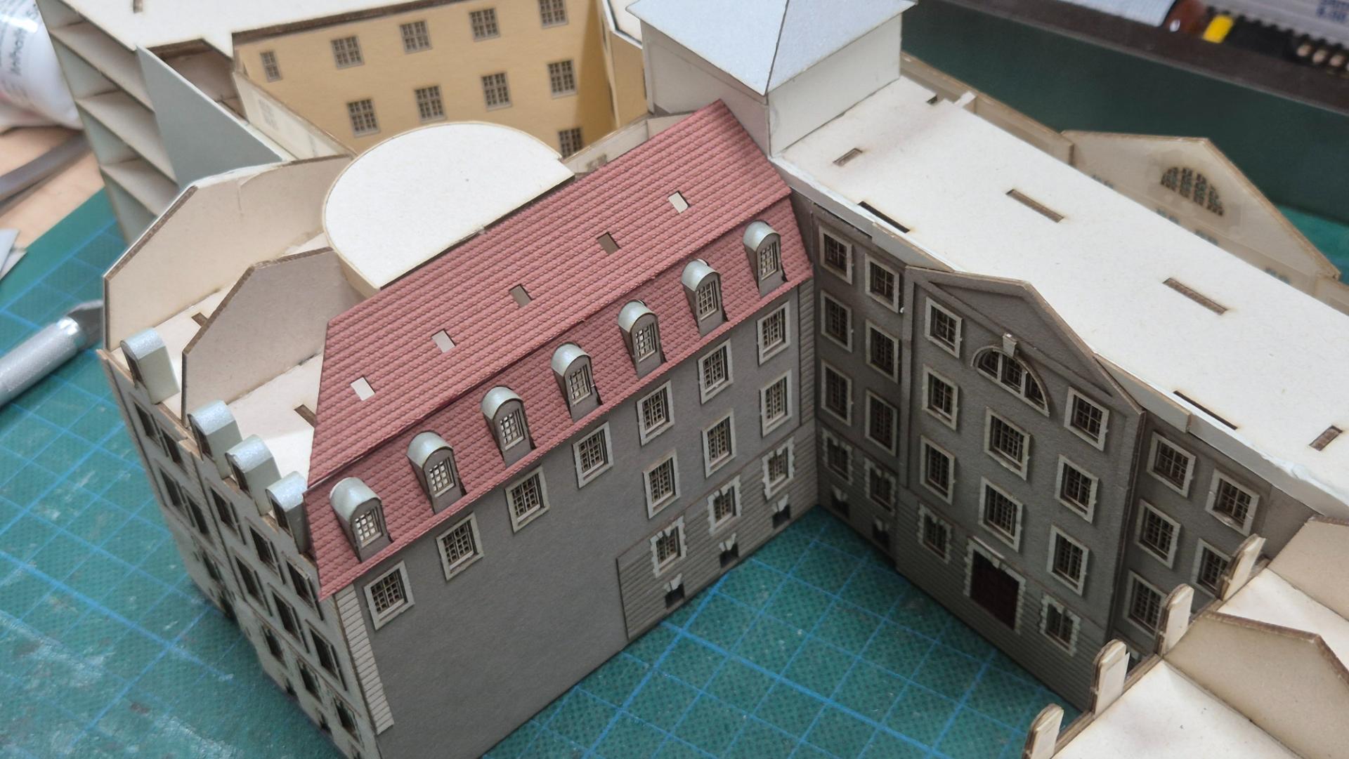

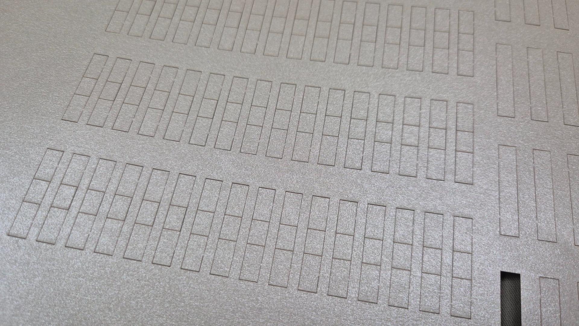

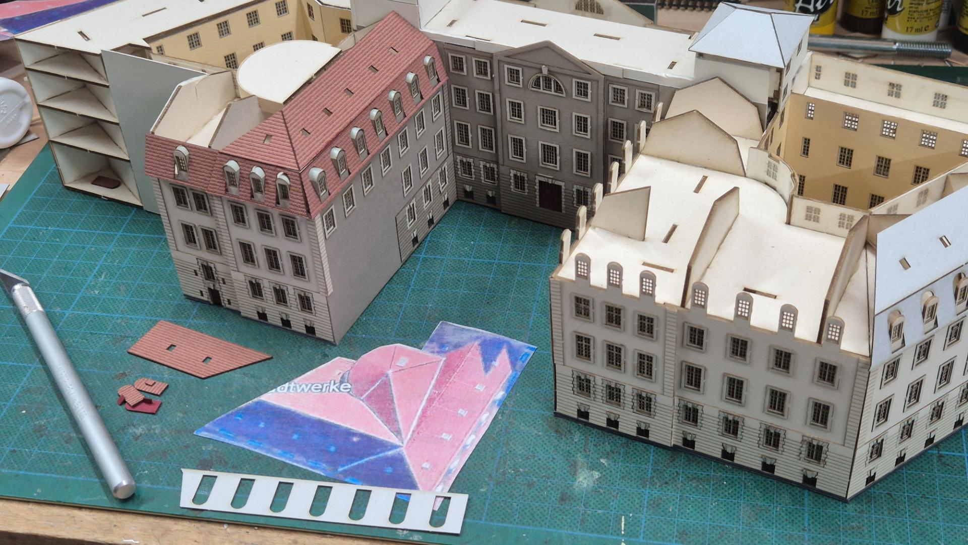

Nach drei zu digitalisierenden Loks und vielem abseits von Eisenbahn konnte ich heute unter Anderem 160g-Papier in Silbergrau erstehen. 48 Euro für einen kleinen bunten Packen Papier aber weiterhin kein überzeugendes und flach versendbares Ziegelrot. Weder 700g noch 300g. Alles zu bunt.
Damit werde ich nun die Gauben einfassen.

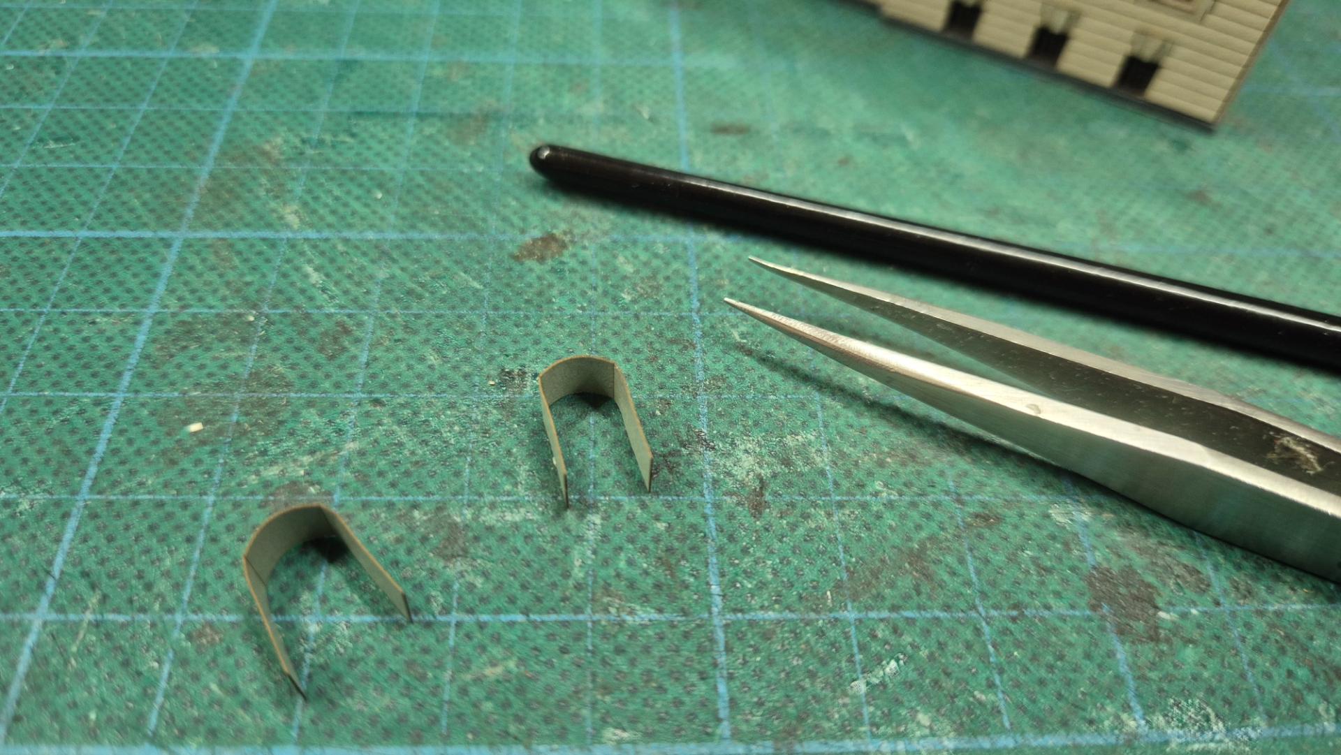

Die Blecheinkleidungen der Gauben funktionieren so. Deswegen nun nach diversen Graupappe-Versuchen die ersten Dachteile aus teurem Material. Am Kern sieht man, dass immer wieder nachgeschnitzt werden musste, weil ich die Satellitenfotos nicht hinreichend verstanden und in 3D gesehen habe.
