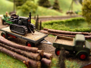

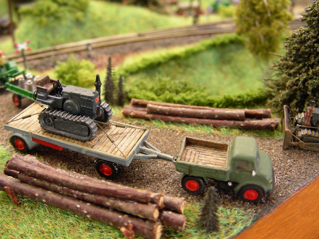

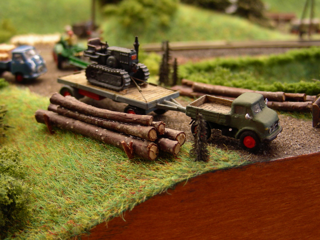

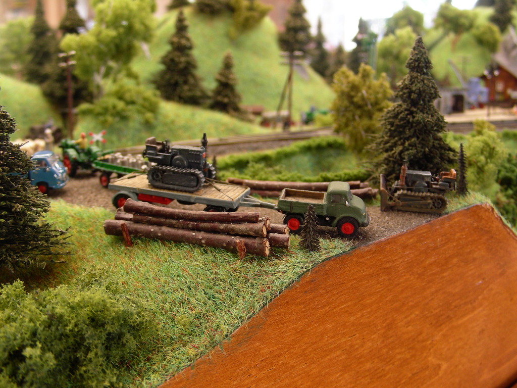

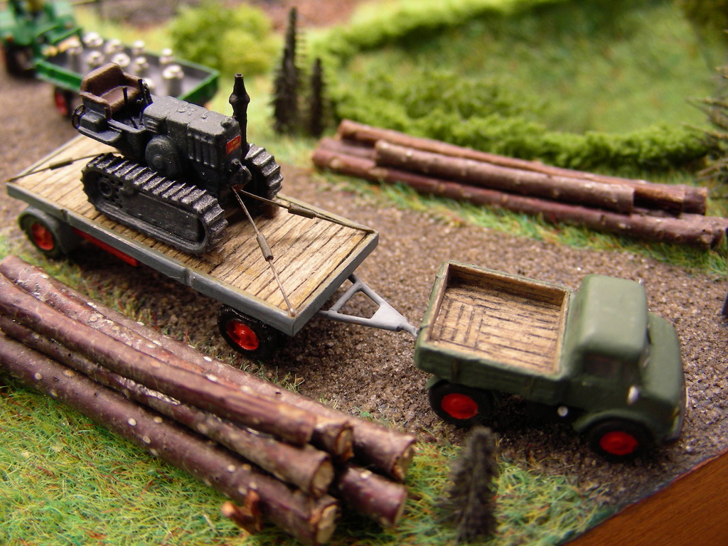

Moin Larry,eXact Modellbau hat geschrieben: Mi 21. Mär 2018, 16:45 Sieht man ja.![]()
Aber diese Anhänger haben normalerweise nur so 3,5t zulässiges Gesamtgewicht. Die Raupe dürfte allein schon 5t haben. Und es bleibt ja auch die Frage, wie die da hoch gekommen ist.

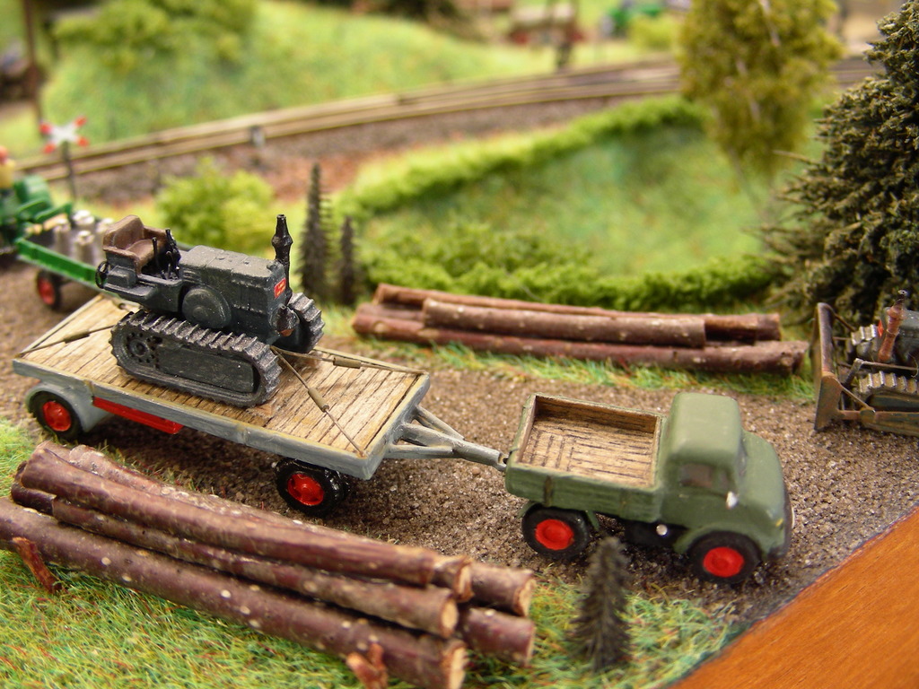

ich habe noch mal meine Kiste mit Z Straßenfahrzeugen durchsucht und einen Flachanhänger mit Holzladung von Limized gefunden. Die Ladefläche habe ich ausgefräst und mit Holzbohlen belegt. Holzkeile und Spannseile mit Spannschlössern sollen die Lanz Raupe gegen unbeabsichtigtes Abladen sichern.
Nun kann der landwirtschaftliche Anhänger sich von der schweren Last erholen und von einer anderen Aufgabe träumen

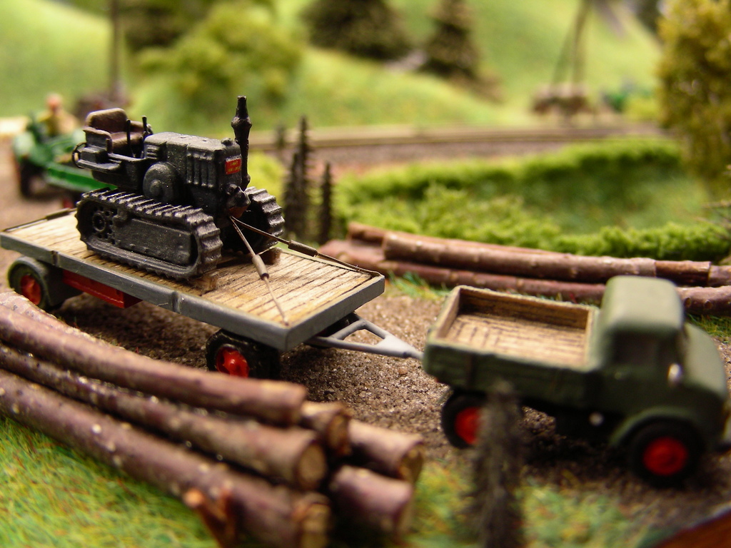

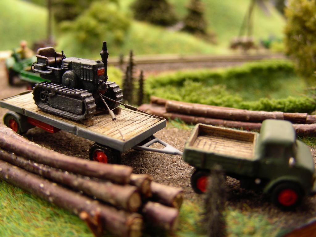

Re: Lanz-Raupe HRK mit Planierschild von KoMi
Moin Zettis,

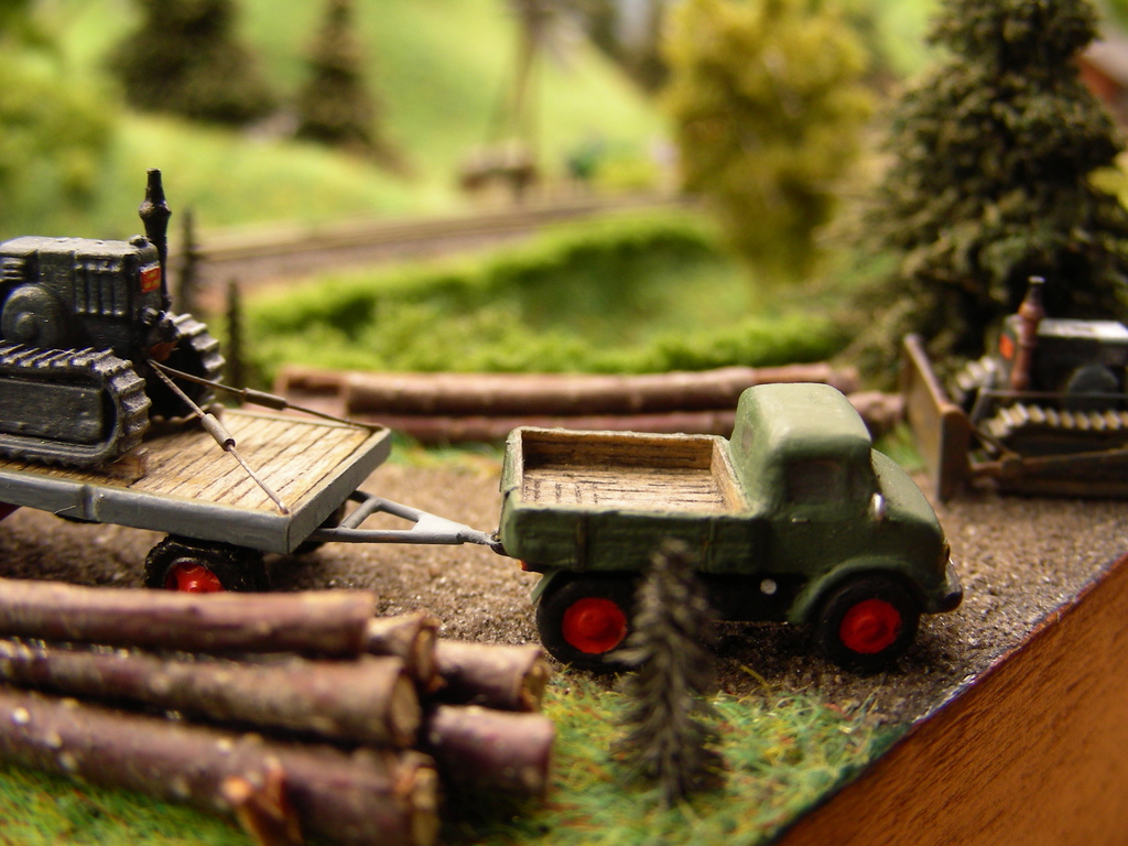

dieses Wochenende hatten wir unseren zweijährigen Enkel und Jungbahner Paul über Nacht. Die Spur 1 und meine Edelweißbahn machten natürlich ordentlich Überstunden.

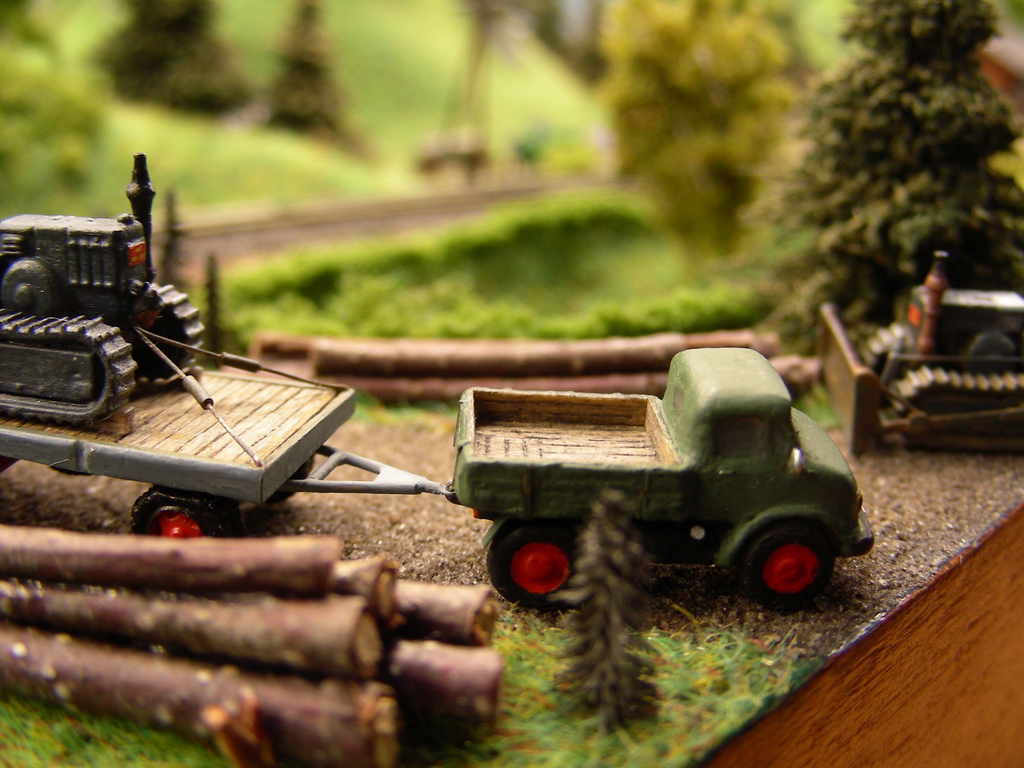

Ich hatte dabei natürlich auch ständig die Nase auf der Anlage, und da fiel mir wieder die etwas heftige, angegossene Deichsel des Lanz-Raupen Transportanhängers ins Auge. Gott sei Dank hat Paul das nicht gesehen
In Altenbeken plauderte Torsten Schubert mal etwas aus dem Nähkästchen und zeigte mir, dass es wieder meines Wissens ein doppelseitig klebendes Tape gibt, dass beim Löten mit Weichlot nicht schmilzt. Das Band gab es wenige Tage nach Altenbeken bei Lidl für wenig Geld. Gekauft, und dann kam der Sommer und damit andere Aufgaben die bei gutem Wetter zu erledigen sind.
Heute kam nun endlich der Tape-Test.

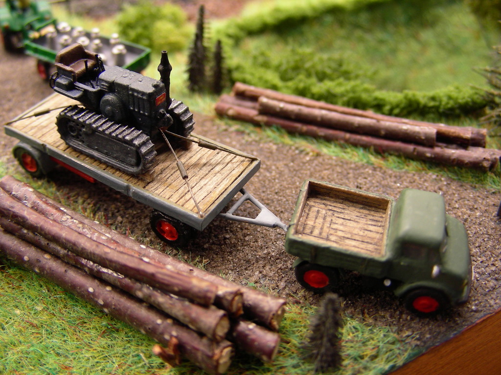

Aus dünnem Messingdraht gekniffen, gequetscht, geschliffen, und gebohrt wurden Deichselteile auf dem Tape fixiert, mit Lötwasser benetzt und einfach verzinnt. Ging sensationell einfach.
Die alte Deichsel wurde abgekniffen und die Reste weggefräst. Mit zwei abgewinkelten Drähten ist die Deichsel in der Höhe beweglich am Drehkranz des Anhängers befestigt und angepinselt.
Ich glaube so sieht es doch etwas authentischer aus, und man kann auch Fahrzeuge mit anderen Zugmaulhöhen vorspannen.
