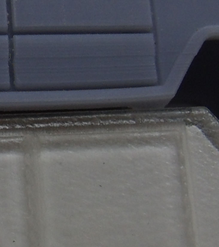

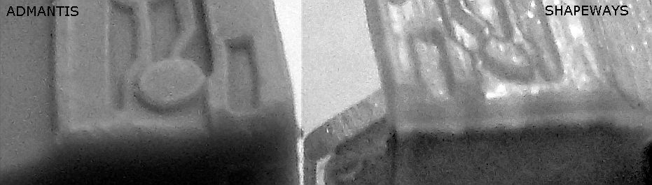

Nachdem heute das Probeexemplar von Admantis angekommen ist hier der direkte Vergleich zu shapeways.
Wie man sieht ist der Detail-Unterschied nur gering. Der Preisunterschied aber erheblich.
Bei der Fertigung eines Modells kostet das shapways-Teil nur 12% des Admantis-Teils.
Bei gleichzeitiger Fertigung von 6 Modellen ist der Unterschied noch größer. Dann kostet das shapeways-Teil nur noch 6,8% des Admantis-Teils.
Das Material von Admatis ist lichtgrau eingefärbt. Shapeways benutzt ein transparentes Material. Die Festigkeit-Eigenschaften beider Werkstoffe sind ähnlich.
Mein Eindruck beim Vergleich der Bilder ging in eine andere Richtung. Entscheidend ist aber der reale Eindruck des Betrachters.

transparentes Material zeigt auch auf Makrofotos nur schlecht Konturen. Die Schichtdicke bei dem Admantis Teil ist 0,03 mm (im 2. Bild gut sichtbar). Bei shapeways ist durch das andere Herstellungsverfahren (Tröpfchen) alles etwas runder. Bei Admantis könnte man die Qualität zwar noch steigern bis zu einer Schichtdicke von 0,01 mm. Aber dann wäre der Preis etwa 3 mal so hoch wie er jetzt schon ist.

Also ich für meinen Teil sehe da schon enorme Unterschiede.
Bei shapeway sieht dasfür mich aus, als wäre es ein verlaufener Kleberrest, was den ersten Bildvergleich angeht.
Beim zweiten Bild stimmt der Vergleich nciht. Da wird ein Bild eingestellt, daß deutlich scharfe Konturen aufzeigt und ein ganz anderes Raster hat als das darunterliegende Shapeway Teil.
Mich würde interessieren, wie insbesondere beim zweiten Bild das shapewayteil aussieht, wenn es die gleichen Konturen im gleichen Maßsstab zeigt.
Für mcih ist dieser Bericht sehr shapeway lastig. Ohne Angabe von den Kosten kann jeder behaupten der andere sei teurer.
Jedenfalls steht auf beiden Bildern shapeway eindeutig als Verlierer da, was die Genauigkeit angeht.
Also jedenfalls aus meiner subjektiven Auffassung der gezeigten Bilder.

Es handelt sich bei beiden Drucken um das gleiche Modell. In beiden Bildern sind die Teile gemeinsam aufgenommen worden. Im ersten Bild wurde aber die shapeways Seite der Kontrast verstärkt da transparentes Material beim fotografieren nun mal schlecht Details zeigt.
Das Admantis Modell kostet wie bereits geschrieben 71,77 Euro. Bei shapeways kostet das gleiche Modell 8,62 Euro. In beiden Fällen zuzüglich Versand. Bei gleichzeitiger Bestellung von mehreren Modellen reduziert sich der Preis bei shapeways noch. Bei Admantis ist der Preis auf der Basis von 6 Modellen berechnet worden ( 430,64 Euro / 6 ). 6 Modelle kosten bei shapeways zusammen 28,80 Euro.
Auch das Material von Admantis ist so druckempfindlich wie das Material von shapeways. Die Maßhaltigkeit ist in beiden Fällen etwa gleich.
