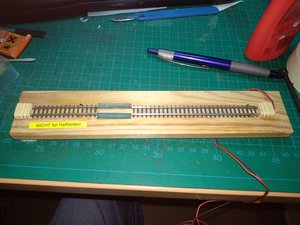

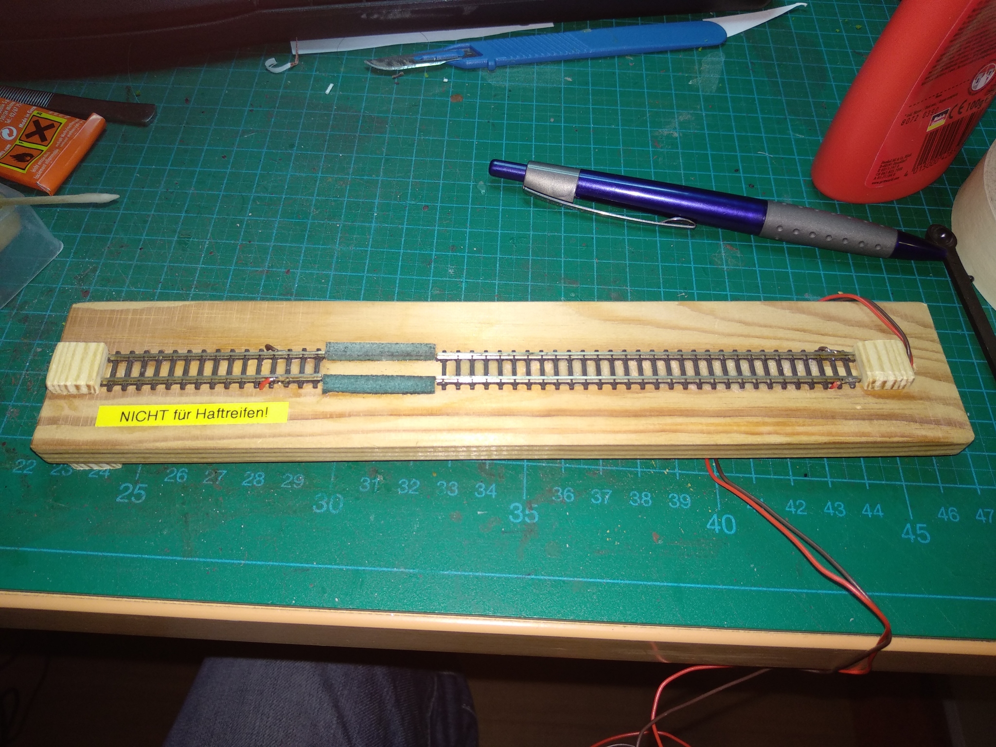

für das Reinigen habe ich mir soetwas gebaut - einmal bei ZWilli abgeschaut:
In der Mitte das ist ein Stück Jörger-Filz.
Gruß Jan
Gruß Jan

Moin Jan,
die Reinigung mit Jörger-Filz finde ich sehr gut und Material schonend.
Was mir allerdings aufgefallen ist, an den angetriebenen Rädern einer Lok ist in den seltensten Fällen angeklebter Schmutz.
Nur die Wagenräder sammeln fleißig mit Öl verklebten Staub, und dafür braucht es einen ganz anderes Reinigungsgerät.
