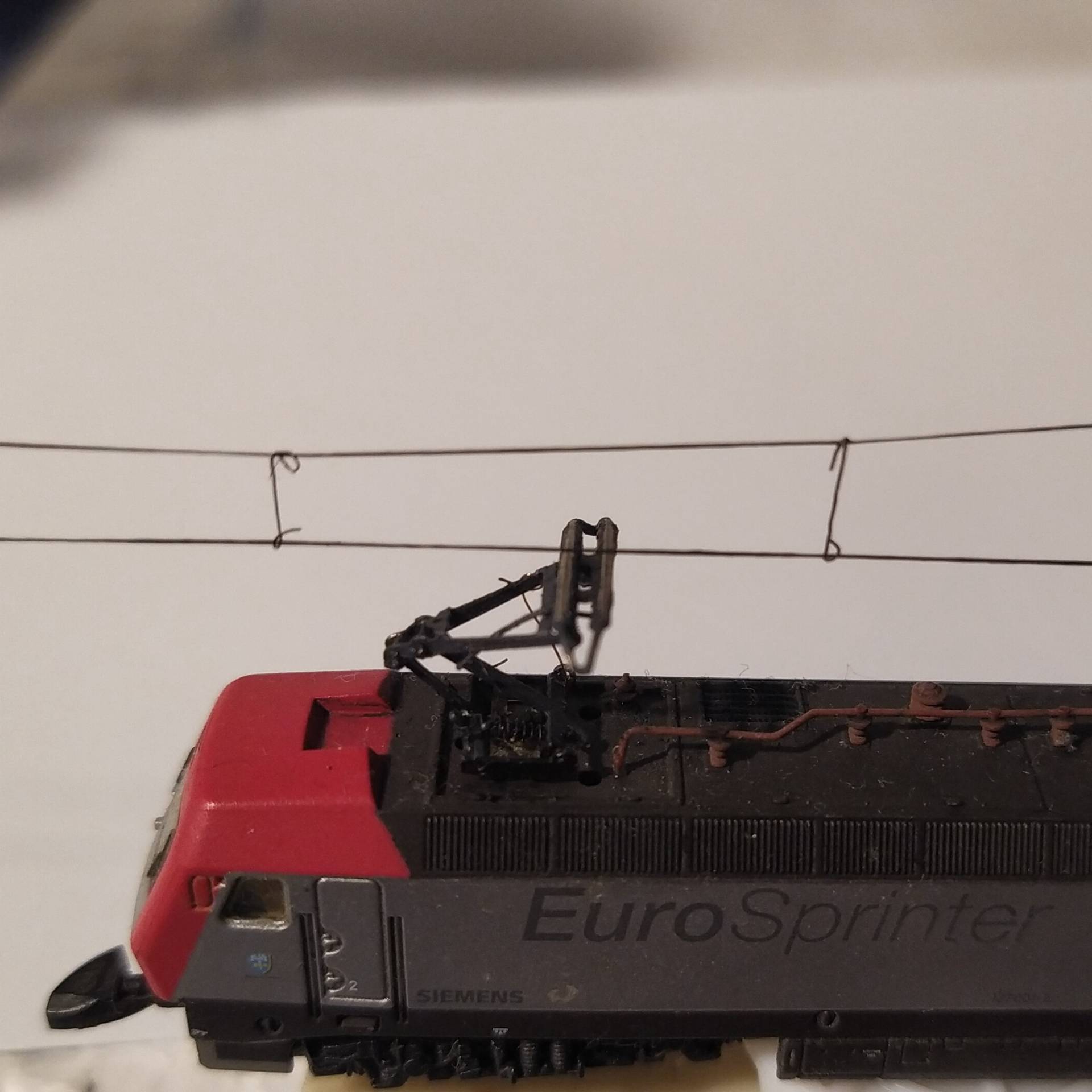

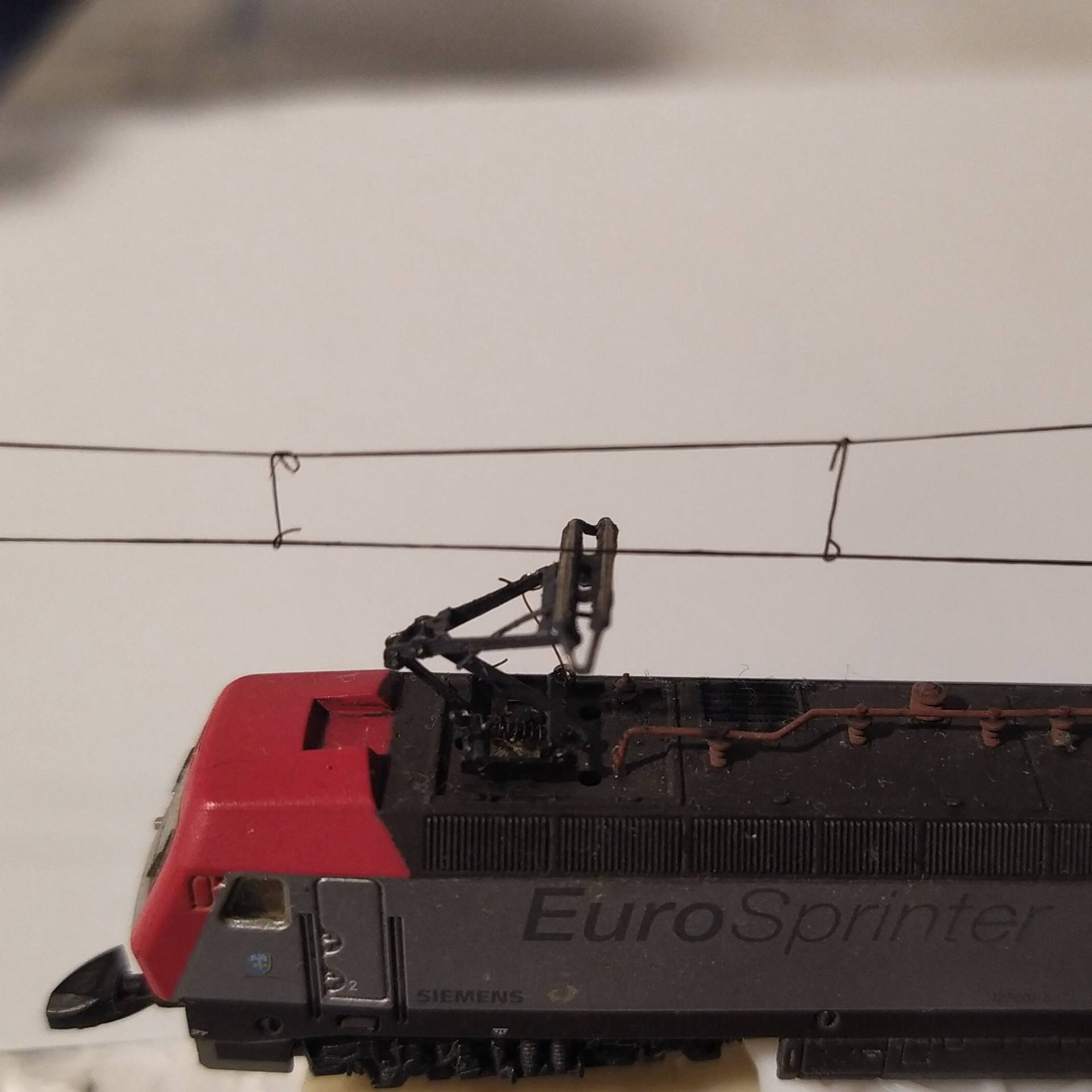

Das letzte Update ist jetzt wieder einige Zeit her, aber das Projekt AVA lebt noch, es verzögert sich durch Zeitmangel in den letzten 2 Jahren nur alles...
Hier schonmal die ersten Bilder des Oberleitungsdrahtes.
Wie im Original ist das Spannseil etwas dünner als der Fahrdraht.
Die Verbindungs-Hänger sind hier noch improvisiert, die Verbindung von Tragseile und Fahrdraht werden später 0,07mm dünne Ätzteile übernehmen.
Das ganze ist ein hochflexibler Silikonfaden, der mit einem Applikator um die Masttraversen gewickelt wird.
Der Faden ist dabei ausreichend stabil, dass die Oberleitung zB zur Aufgleisung von Lokomotiven oder zur Schienenreinigung zur Seite weggeschwenkt werden kann oder ins Tragwerk fallende Gegenstände überlebt.
Es wird passende filigrane Epoche-III-V Finescale-Masten geben als auch die Möglichkeit mit einem kleinen Umrüstelement die Märklin-Masten optisch zu verbessern und zusammen mit dem Silikonfaden zu verwenden.

Das ist ja mal eine pfiffige Idee.
