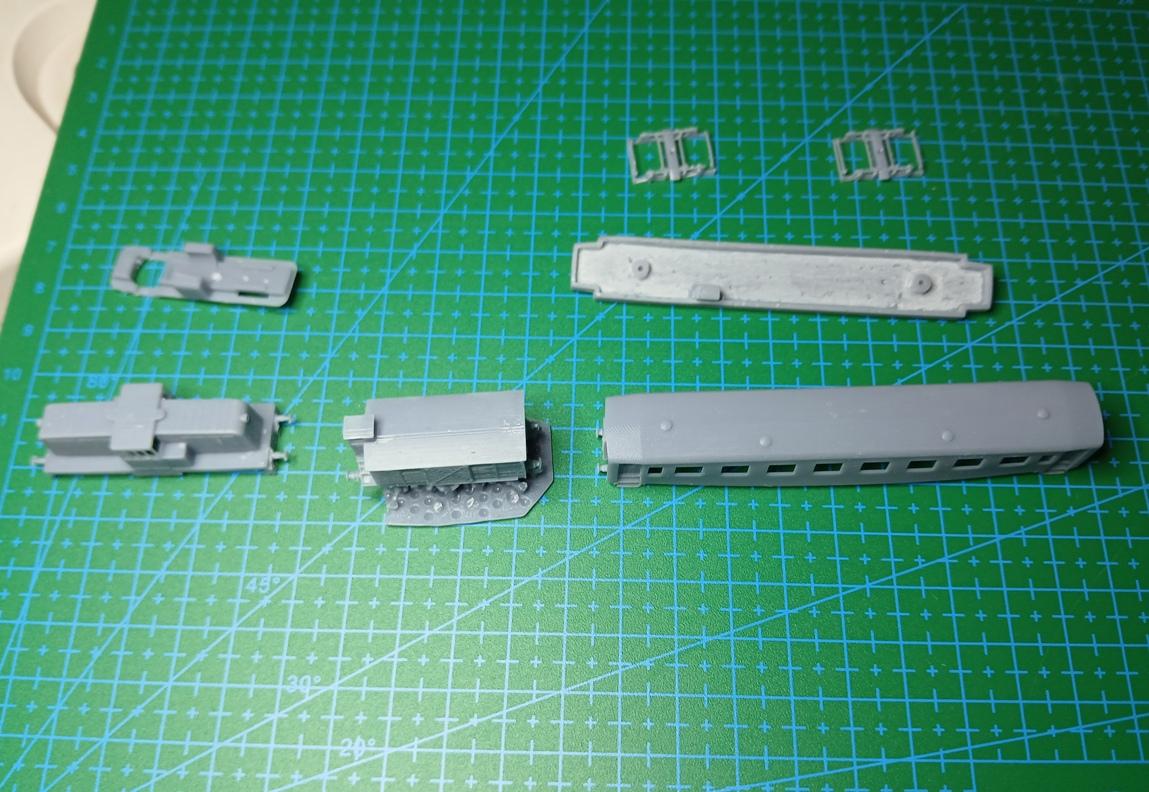

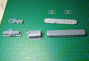

Ich habe bereits mit dem Drucken der Teile für die Waggons und die Lokomotive begonnen.
Wie erwartet, sind einige Teile etwas schief geworden. Das Problem lässt sich jedoch leicht lösen.

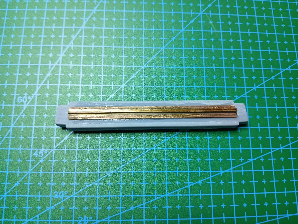

Das lässt sich mit einem Winkelverbinder aus Messing beheben. Er richtet das Ganze nicht nur aus, sondern sorgt auch für zusätzliches Gewicht im Waggon.

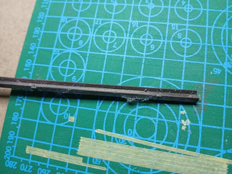

Mir fiel ein, dass ich keinen L-förmigen Eckwinkel hatte, aber irgendwo hatte ich noch ein altes, rostiges U-förmiges Profil eingelagert.
Dieses fantastische Gefühl, wenn man merkt, dass man endlich ein altes Stück Schrott benutzen wird, das über 20 Jahre lang eingelagert war...
Hier ist es, bereits zugeschnitten und auf das Fahrgestell des Waggons geklebt.

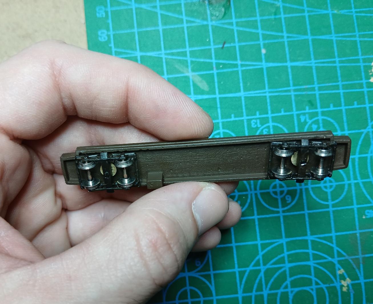

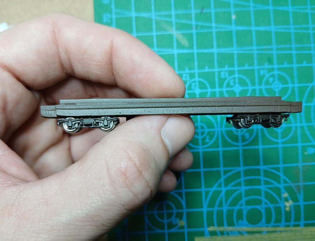

Fortschritte bei den Arbeiten am Personenwagen CP B600. Chassis und Drehgestelle dunkelbraun lackiert und zusammengebaut. Ich habe sogar die Drehgestelle schwarz washing.
Die Schrauben von den Bügeln meiner alten Brille passen perfekt. :d+w:
Alles scheint reibungslos zu laufen, bis auf eine der Achsen, die einen gewissen Widerstand zu leisten scheint.

Joao, if one of the wheelsets runs with difficulty, either 1) the flanges are touching the brake bars or 2) possibly one of the conical bearing is partially occluded by excess resin.
1) is easy to visually check, if it is the case, file the brake bar
2) turn a 1.5mm drill bit in the conical recess for 1 turn, check the wheelset runs smooth, otherwise repeat.

Thanks, Gianfranco. The paint inside the conical recess was creating the resistance. I just did what you said, cleaned all the holes with a drill bit and now runs smoothly. :drink:
