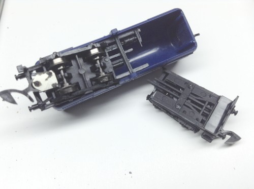

Re: Zusammenstellung Modelle - Märklin Magazin
Danke für den Hinweis, bei mir sieht es leider nicht besser aus.
Auf den ersten Blick war der Wagen in Ordnung, nur an einer Seite das Chassis etwas verzogen.
Ich habe mit einem kleinen Schraubendreher leichten Druck auf die Beule ausgeübt, dabei ist das Teil sofort zerbrochen.

Hallo Otti,Otti hat geschrieben: Sa 17. Nov 2018, 14:04 Danke für den Hinweis, bei mir sieht es leider nicht besser aus.

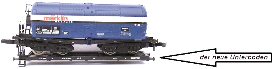

das Problem mit dem MM-Wagen von 2007 ist bei Märklin seit 2013 bekannt. Ich würde den Kundendienst diesbezüglich anschreiben und um die Zusendung von einem Ersatzrahmen mit Puffer bitten. Die Drehgestelle sind ja in Ordnung. Die Rahmenbedruckung wird allerdings nicht die gleiche sein. So sah das bei uns aus: Gruß, F-J

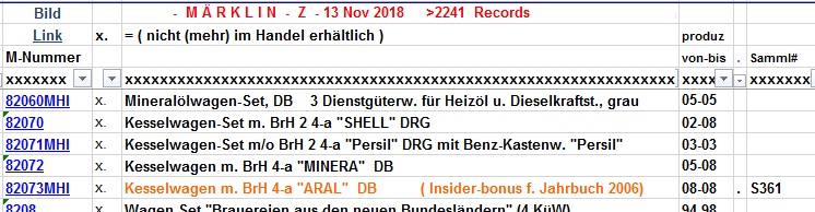

Wie sieht das mit den anderen Kesselwagen der Reihe 82070 und folge aus?
Haben die Wagen auch das Problem? Also Shell, Persil u.a.?
Die erwähnten Wagen wurden alle vor oder nach 2007 produziert, deshalb war es mir unverständlich, warum der Minera-Wagen auch davon betroffen war. Eventuell wurde er in 2007 nochmals aufgelegt. Meinen habe ich gleich 2005 erworben.
