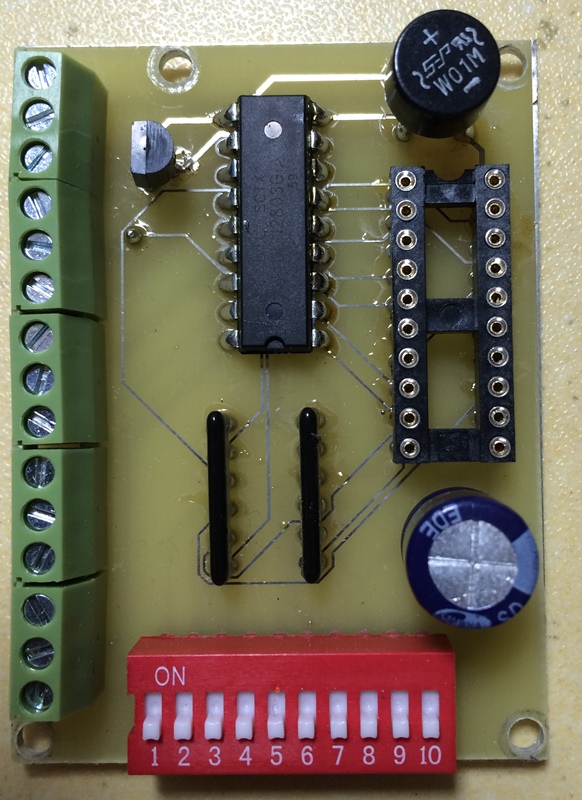

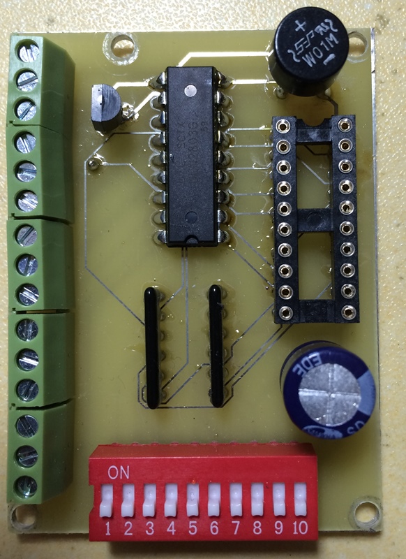

Vor einiger Zeit hatte ich mir auch mal Gedanken um so ein Modul auf PIC-Basis gemacht.
Allerdings ohne zusätzliche Software, sondern relativ einfache Funktionen per DIP-Schalter.
Alle 8 Ausgänge sind mit einem Verstärker versehen, sodass pro Ausgang max 300mA, in der Summe aller Ausgänge max 1.000mA zur Verfügung stehen.
Außerdem gibt es die Möglichkeit einen Dämmerungsschalter anzuschließen.
Möglichkeiten:
4 Ausgänge mit Neonröhren-Effekt beim Einschalten
1 Ausgang mit "Dimmen" an und aus
Die ersten 4 Eingänge (mit zuschaltbarem Neoneffekt) können zuschaltbar AN bleiben
Die restlichen Ausgänge gehen zufällig an und wieder aus.
Durch Kombination von 3 dieser Module kann man z.B. eine Simulation machen wie:
Tag (Werkshalle, ein paar Büro's)
Tag + Dämmerung (die ersten Wohnhäuser, Bahnhofsbeleuchtung, ein paar Laternen auf dem Parkplatz kommen dazu)
Dämmerung (Feierabend...Werkshalle und Büro gehen aus)
Dämmerung + Nacht (Straßenlaternen, Wohnhäuser kommen dazu, Bahnsteig erleuchtet)
Nacht (Bahnhofsgebäude wird dunkel, Parkplatzlaternen schalten ab)
Der Fantasie sind keine Grenzen gesetzt und durch die mögliche Leistung der Ausgänge können theoretisch (bei 5mA pro LED) bis zu 200 LEDs pro Modul angeschlossen werden.
Entweder per 5-fach Umschalter oder eben über verschieden eingestellte Dämmerungsschalter.
Natürlich könnte ich das Programm anpassen, aber bisher hat das immer ganz gut ausgesehen.
