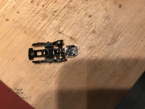

Mir hat es leider ein Drehgestell zerschmolzen. Warum zu viel Strom geflossen ist, kann ich nicht sagen. Aber die Abdeckung ist hin. Die ist mit einer Achse eine feste Verbindung eingegangen...
Der Rest scheint aber ok zu sein...

Da hat sich wohl das Rad auf der isolierten Seite der Achse gelockert, auf der Weiche weggeschert und hat dann die Achse berührt - bei Digitalbetrieb mit genügend Strom bruzzelt es dann... hab ich schon bei Wagen erlebt, bei Lok ists was Neues...

Interessanterweise hat sie sich noch den Berg rauf geackert...um dann im Berg nicht mehr weiter zu kommen.
Da ist es dann aufgefallen...

Das ist die Antwort, wann das lose Rad die Achse berührt hat - dann gabs den Sternenregen...
