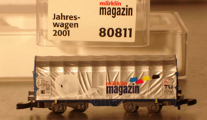

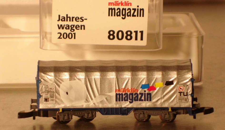

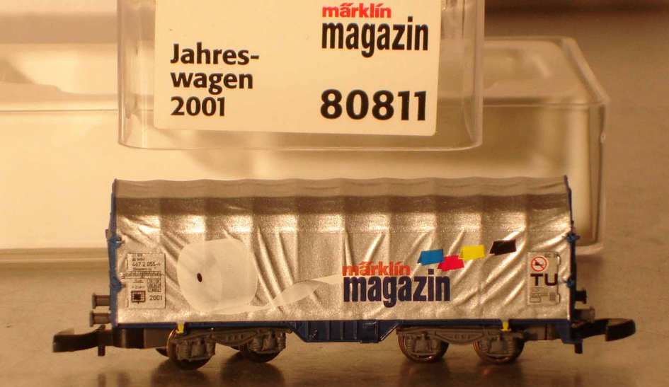

Hallo Franz Josef,f-j.huwig hat geschrieben: Sa 17. Dez 2016, 14:32 Hallo Conrad,
der 1. MM-Wagen wurde m.W. 2001 produziert, #80811. Wie soll denn der 80810 aussehen? Die Nummer kenne ich nicht.
F-J

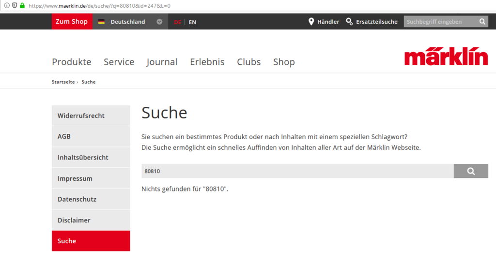

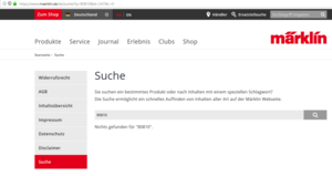

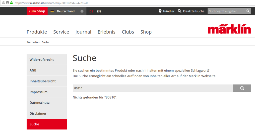

Vielen Dank, aber die fragliche Märklinnummer in dem Beitrag war die 80810

Re: Zusammenstellung Modelle - Märklin Magazin
Ja, in der Tat.
Also die Artikel-Nummer kann ich auch nicht finden
... sogar Jörgs Märklin Dokumentensammler hat da nix, und beim Tantchen ...
Der MIST72 listet die Magazinwagen auch erst ab 80811:
http://www.mist72.de/mm-wagen/
Da ist 80810 wohl ein Phantom.
