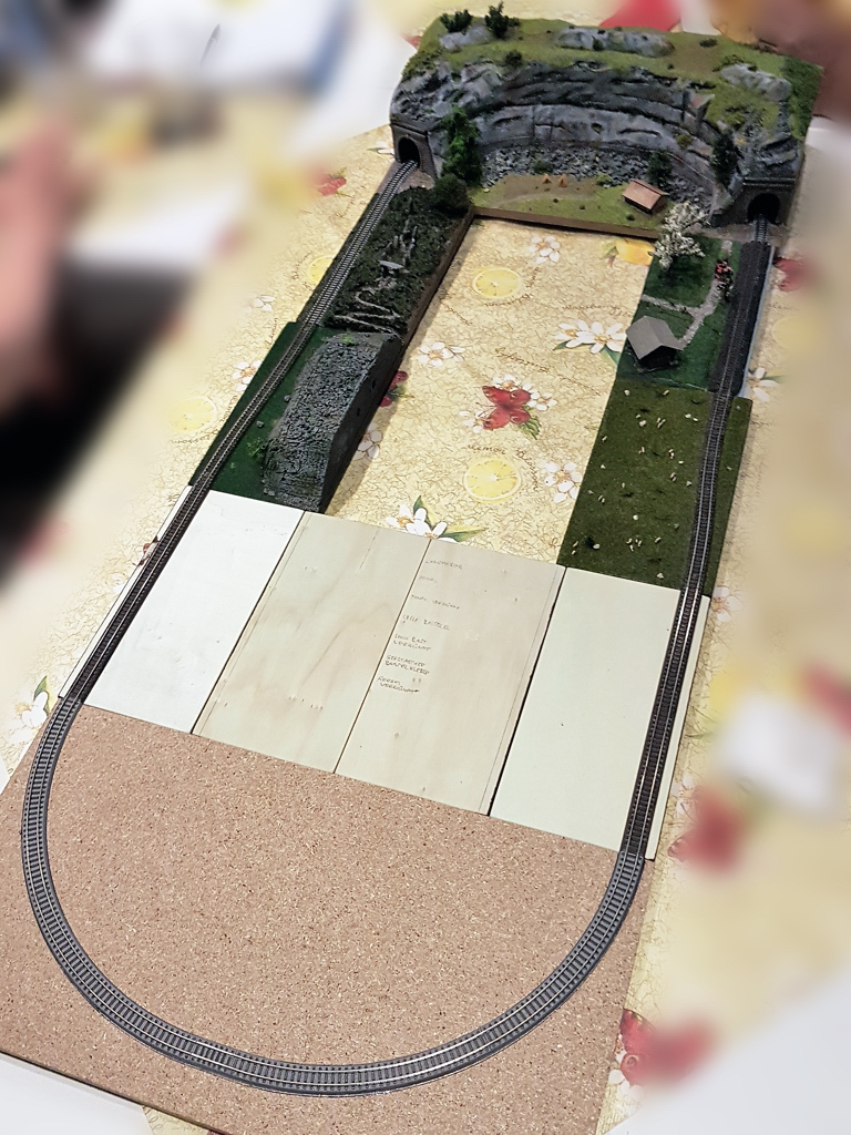

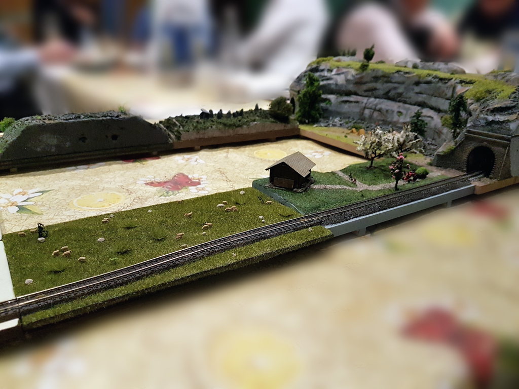

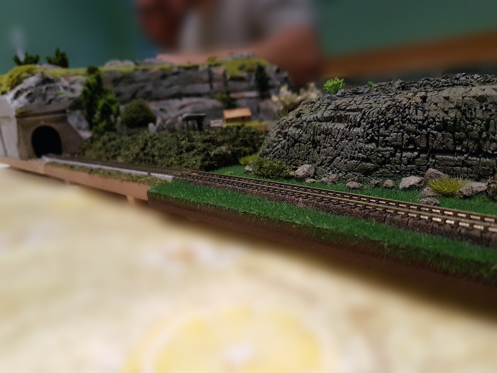

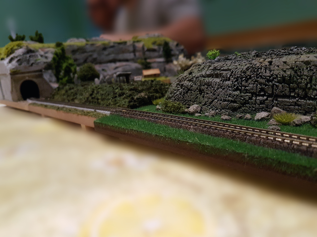

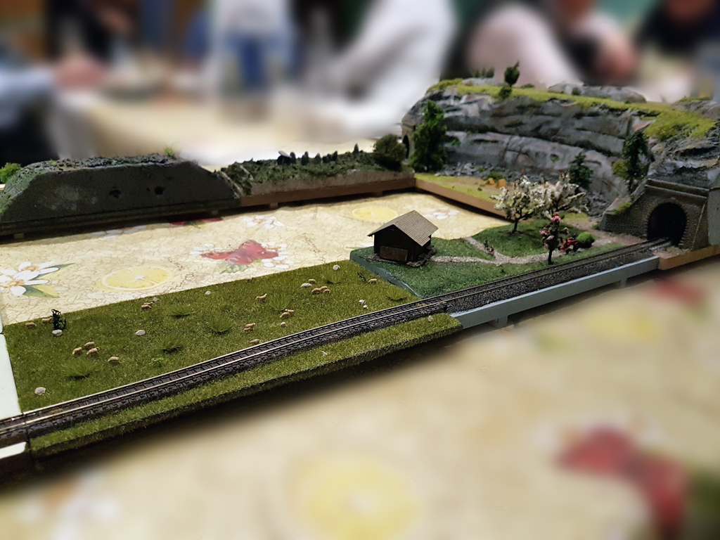

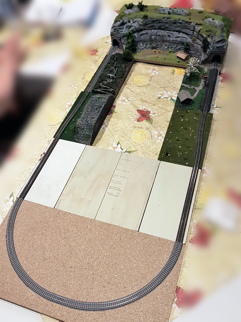

Gestern hatten wir wieder einen netten Zusammenkunft.
Hier wurden die "Somestaler Übergangsbrettchen" getestet.
Wie schon erwähnt, hat das "Wiener Kehrmodul" einen Durchmesser von 390 mm, womit keine 2 weitere Standardbrettchen zwischen den "Schienenstrangbrettchen" hineinpassen. Um den Schienenabstand so zu haben, dass noch 2 Brettchen dazwischenpassen, sind 410 mm nötig - die "Somestaler Eckmodule" sind deshalb 220x220 mm mit Flexgleisen, aus zwei solchen ergibt sich dann eine Kehre mit einem Durchmesser von diesen 410 mm. Dafür haben wir dann Übergangsbrettchen mit 120x220 mm gebaut, wo die Gleise dann je 10 mm "hineinschlanken".
Walter hat eine Kehre gebaut von R195-ern und einem 55-er-Stück, das ergibt einen Kehrdurchmesser von 415 mm. Bei der "Somestaler Kehre" passen die zwei Plusbrettchen nahtlos dazwischen, bei der "Walterkehre" haben sie je 1,66 mm Spalt - das ist beiweitem nicht kritisch. Es war aber zu testen, ob bei mindestens 2 Brettchenpaare die Dilatation des Systems elastisch genug ist, diese 2,5 mm Unterschied je Seite auszugleichen. Ergebnis: ja (wie eigentlich ja angenommen gehabt - aber probieren ist wenigstens genauso wichtig wie studieren).
Es sieht also so aus:
Noch 2 Detailaufnahmen Richtung "Wiener Kehrmodul":
Also haben wir die 2 Übergangsbrettchen mitgegeben, damit sie in Altenbeken aushelfen können.
Somit sind wir wenigstens "per Brettchen" auch in ALtenbeken vertreten, wenn wir schon nicht hinfahren konnten...
