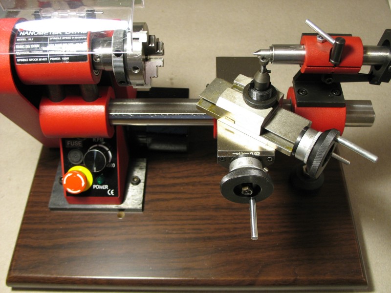

Ich habe jetzt den Bausatz zusammengebaut. Das dauert doch etwas länger da alle Teile in einem ausgiebigen Oelbad liegen und allein die Reinigung einige Zeit in Anspruch nimmt. Das Chassis wird zuerst aus 3 Metallplatten zusammengeschraubt, die Grundplatte sah echt grottig aus, Panzer-Recycling ?, erfüllt aber ihren Zweck. Das Dekor-Montagebrett erreicht keinen Ikea-Standard. Ich hatte da eher schon gemischte Gefühle. Die Chinesen sehen eben keinen Sinn in unnötiger Schönheit. Und alle Teile die auf den Fotos grau sind, sind jetzt rot lackiert. Die Gebrauchsanleitung ist in Englisch, die aber ist auch für einen Engländer schwer lesbar. Aber wer etwas handwerkliches Geschick hat, kommt auch damit zurecht. Die Verkablung ist auch nicht so ohne, beide Steuerteile müssen zuerst auseinander genommen werden und durch die Löcher im Chassis verkabelt werden. Die Kabel am Motor werden sogar zweimal durch gefädelt. Dann muss noch alles richtig an die Klemmleiste angeschlossen werden und man kann den Antrieb testen. Notabschaltung und Drehzahlregelung funktionieren sehr gut, wichtig ist dass man den Riemen nicht zu sehr spannen soll. Dazu fehlt jede Angabe in der Anleitung, leider. Nach aufgeschraubtem 50mm Backenfutter war dann schnell Schluss mit lustig, die Unwucht war deutlich sichtbar. :shock: Backenfutter sind nie so genau, aber 15/100 sind dann doch zuviel. Da ich aber sowieso hauptsächlich Spannzangen verwenden werde habe ich das 50mm Futter abgenommen und den Rundlauf mit der Messuhr innen an der Spannzangenaufnahme in der Spindel gemessen. Und da war ich echt erstaunt, 1/100 das ist Spitzenklasse, die hätte ich nicht erwartet. Die Billigdrehmaschine bleibt also hier. Und das 50mm Backenfutter läuft nach Auswechseln der Backenpositionen 1+3 nach umgedrehter Nummerierung mit 7/100. Leider sind die Stellringe in 50er Markierung geteilt, also 0,02mm anstatt 0,01mm. Man kann aber 100ter Stellringe nachkaufen, was ich auch tun werde. Alles perfekt für mich, was nicht heisst dass es bei allen Bausätzen hinhaut.

Ich denke mal das Teil verspricht mehr als es dann halten wird. Gerade beim Fräsen oder als Standbohrmaschine macht es mir einen sehr wackeligen Eindruck.

Das unrunde Backenfutter hätte ich bei dem Gesamtpreis (der im Bereich eines einzigen Präzisions-Backenfutter liegt) erwartet und auf so einer Maschine nicht mit Spannzangen zu arbeiten kann ohnehin nur ein Notbehelf sein ;)
@Ralf: Das ist eine Uhrmacherdrehmaschine, die ist genauso wenig für den Einsatz als Fräse oder Standbohrmaschine gedacht, wie meine Waschmaschine fürs Pizzabacken ...

Ich hole mir morgen noch ein paar Dinge dort ab, da wären 2 Spannzangen für den Reitstock (7mm Gewinde), mit 2,5 und 3mm. Dann passen dort wohl die 2,35mm und 3mm -Schaftbohrer von Proxxon hinein. Eventuel auch noch eine 3,5mm wenn er die 3,2mm Fräser packt. Die findest du unter "RCUMDSZ" bei der Suche. Dann eine Spitze für die Spindel um Reitstock und Spindel genau einstellen zu können. Ich habe da einen Trick gelesen : Man klemmt eine Rasierklinge zwischen die Spitzen und stellt den Reitstock so ein dass die Klinge genau waagerecht steht. :)

Ich war also in der Höhle des Löwen und habe zuerst nach einer R11 Spitze gefragt um den Reitstock einstellen zu können. Ich weiss, Profis drehen sich da eine verlorene Spitze, ich habe aber keine Eisen um hier an Automatenstahl sowas zu fertigen und die Spitzen für die direkte Spindelaufnahme sind bestellt. Das kommt also später. Gekauft habe ich neben J.Eichardt Band1 auch noch ein 0,2mm bis 3mm Bohrfutter für den Reitstock.
Artikelnummern sind RCUMDB6 Aufnahmekegel mit Anzugsgewinde M7 x 0,75 + RCBFH0302B6 das Bohrfutter selbst.
Die DSZ Spannzangen haben keinen grossen Bereich und sind also so wenig hilfreich.
Ich habe auch nach einem Spannzangenfutter für den Reitstock und ER11 Spannzangen gefragt. Das Futter aber haben sie nicht. Das hat den Vorteil nur eine Variante von Spannzangen hinten und vorne zu "futtern". Mit einem Set wird man ja nie gleichzeitig bsp. 4mm auf beiden Seiten gebrauchen.
Was ich dann nicht bei RC-Machines gefunden habe, habe ich bei Ebay bestellt :
- Ein ER11 Satz (14 Stück) mit M14 Mutter das hier preiswerter ist.
http://www.ebay.de/itm/140701649627
- Skalenringe mit 1/100 Einteilung, die Steigung der Spindelwellen ist ok und beträgt 1mm.
http://www.ebay.de/itm/160729281614
- Das gewünschte Spannzangenfutter mit M7 x0,75 Gewinde und Aufnahme für ER11 Spannzangen.
Leider hat der Aussendurchmesser M15, also kann man dort das Original-Backenfutter nicht aufspannen, wobei ich mich aber auch nach dem Sinn frage. Also unwichtig.
http://www.ebay.de/itm/140723576631
