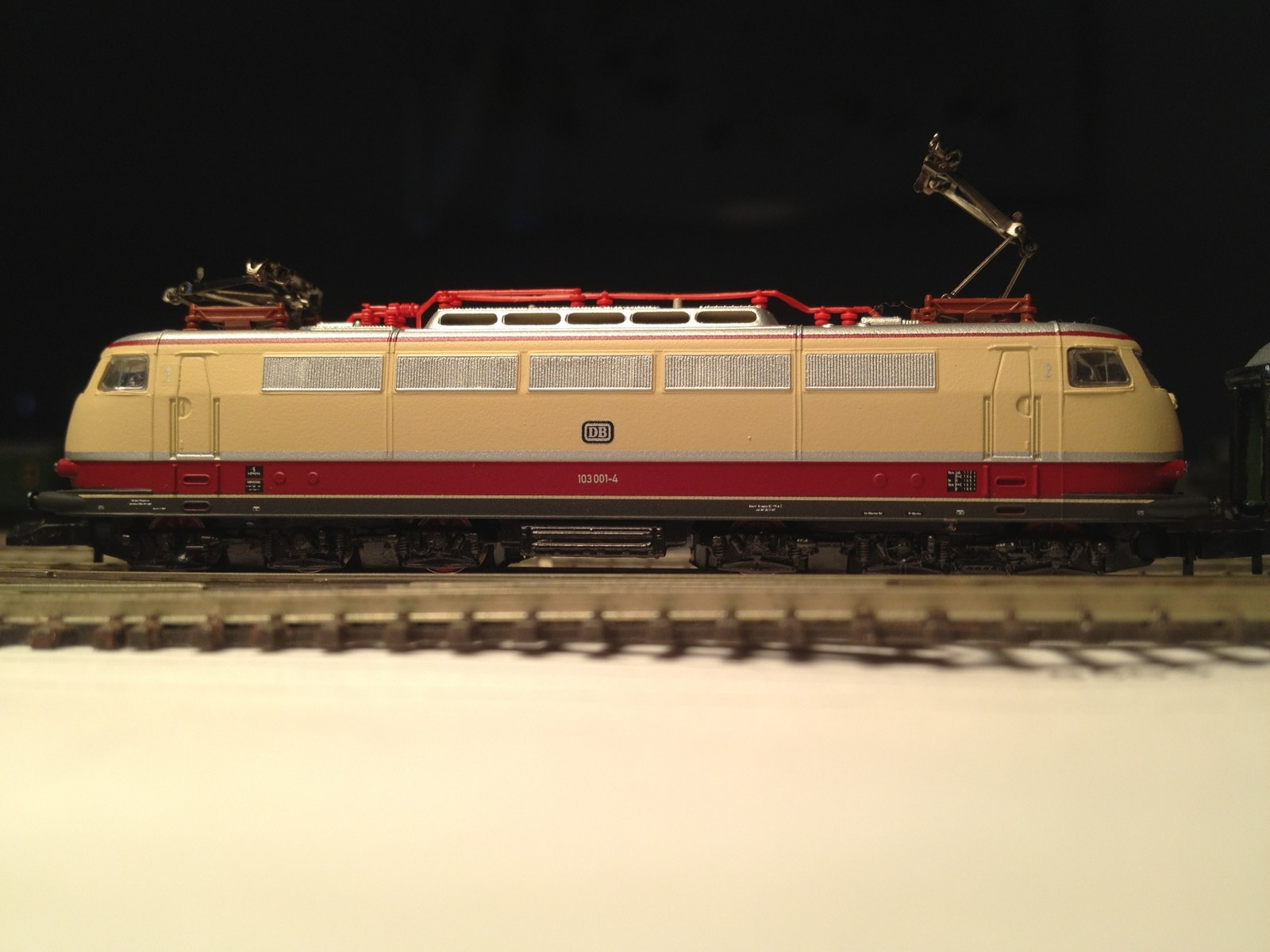

Hallo Theo,
sind die Führerstandsnummern "Klebebildchen", oder täuscht das? Die Großaufnahme ist schon brutal, aber klasse (auch die 103). Hast Du noch so ein Bild der anderen 103er?
Danke und ciao
Frank
Danke und ciao
Frank

Re: 88175 -Jubiläumspackung mit BR 103.0 ist da
Hallo Frank,
bin zwar nicht Theo, aber auf die Frage hin ob die Führerstandsnummern Klebebildchen sind: Ich denke ja. Wenn man bei enstprechendem Licht schaut sieht man wie auf dem Foto das rechteckige Schiebebild.
