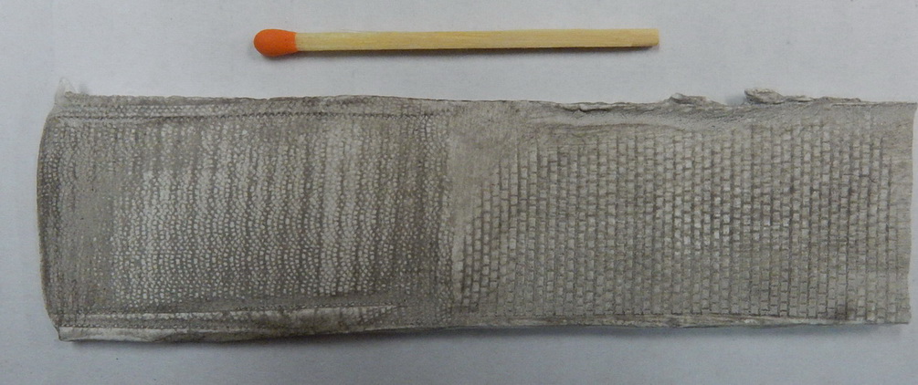

Hallo Michael,
das normale Pflaster kann man nehmen, das 'runde' Kopfsteinpflaster ist in der Struktur zu klein und kaum geprägt. Ich mach mal Fotos mit Grössenvergleich - nachher ;) .
GrüZZe
limani
Re: Französisches in 3D-Druck - Reboot
Beitrag von limani »

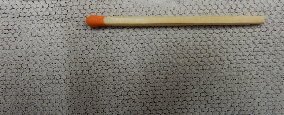

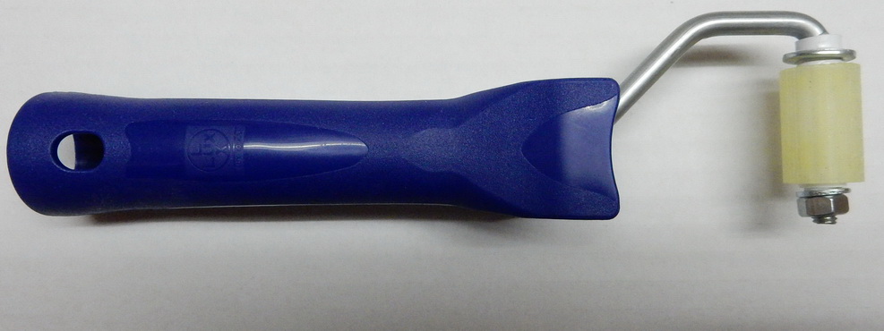

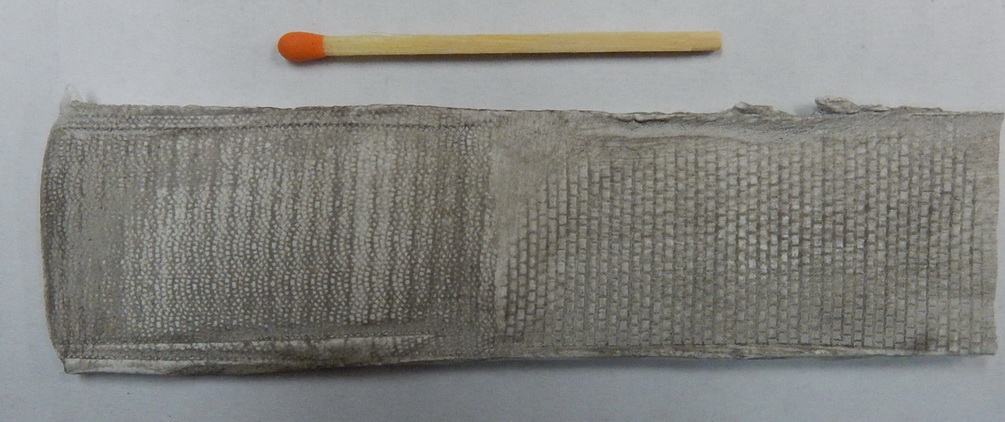

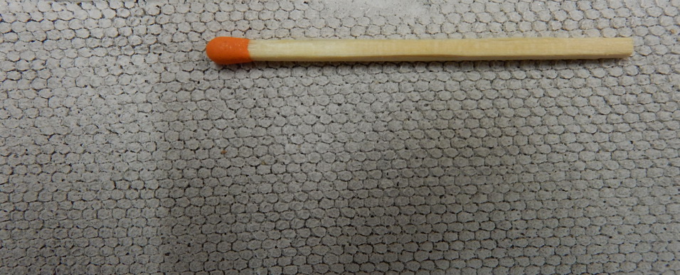

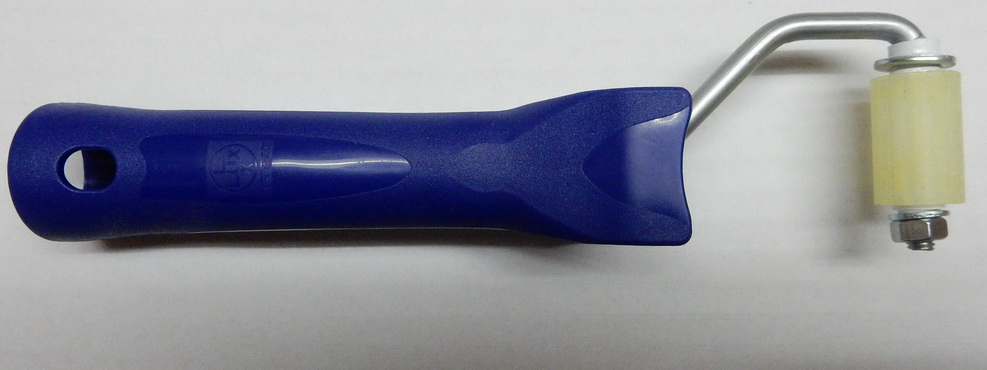

Hallo Michael,
hier die Fotos mit Erklärung. 'Strassenmaterial' ist lufthärtende Knete ( :mrgreen: nein, kein Geld)
GrüZZe
Pflaster1 - beide Pflasterarten (in N)
Pflaster2 - Farbroller umgebaut
Pflaster3 - Untermaterial ist Moltofill, das Muster ist von einem Plastikgewebe. Das Moltofill hat ~ 15min abgebunden, bevor ich das Gewebe abgezogen habe.
