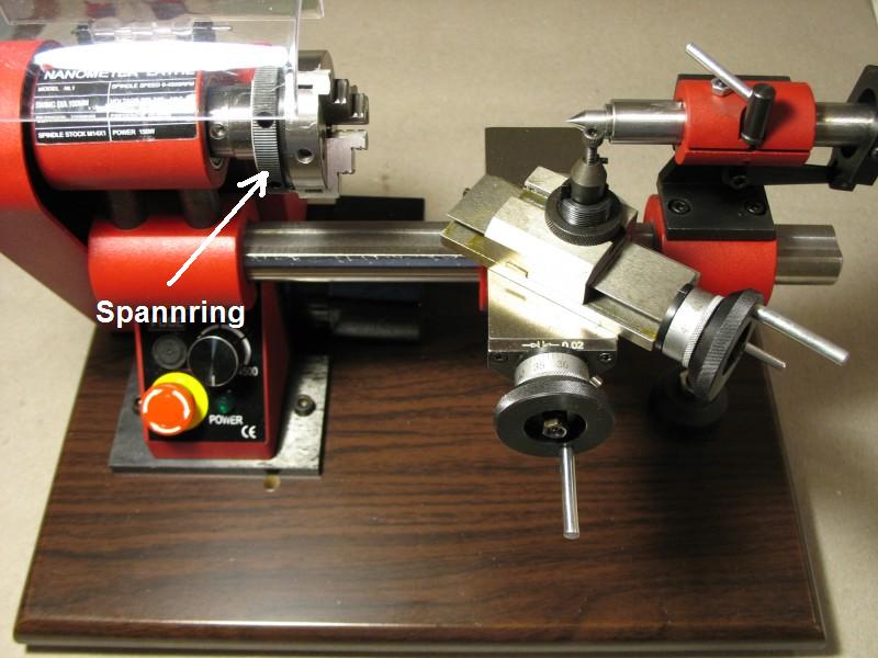

Moin Dreher,
oder die die es werden wollen.
So ein Deibackenfutter läuft nie ganz rund. Weder bei meiner Unimat 3, noch bei der Proxxon. Bei meiner Unimat helfe ich mir auf russische Weise, nämlich mit einem kleinen Hartgummihammer ;) Ich spanne mein Werkstück ins Futter und lasse es kurz drehen. Wenn ich feststelle, das das Werkstück unrund läuft, merke ich mir die Stellung des Futters und schlage mit dem Gummihammer leicht auf den Spannring des Dreibackenfutters. Testen und wenns noch nicht gut ist ein Stück weiterdrehen und wieder draufhauen. Diesen Vorgang solange wiederholen bis es rund läuft.
An welche Stelle des Futters man meistens schlagen muß hat man schnell raus. Klingt rustkal, ist aber ganz einfach. Oft ist es auch nicht nötig das zu bearbeitende Material zu zentrieren, denn mann dreht es doch meistens dünner und dann wird es automatisch rund laufen.
Nettes Maschinchen, was Armand da aufgetan hat ;)
