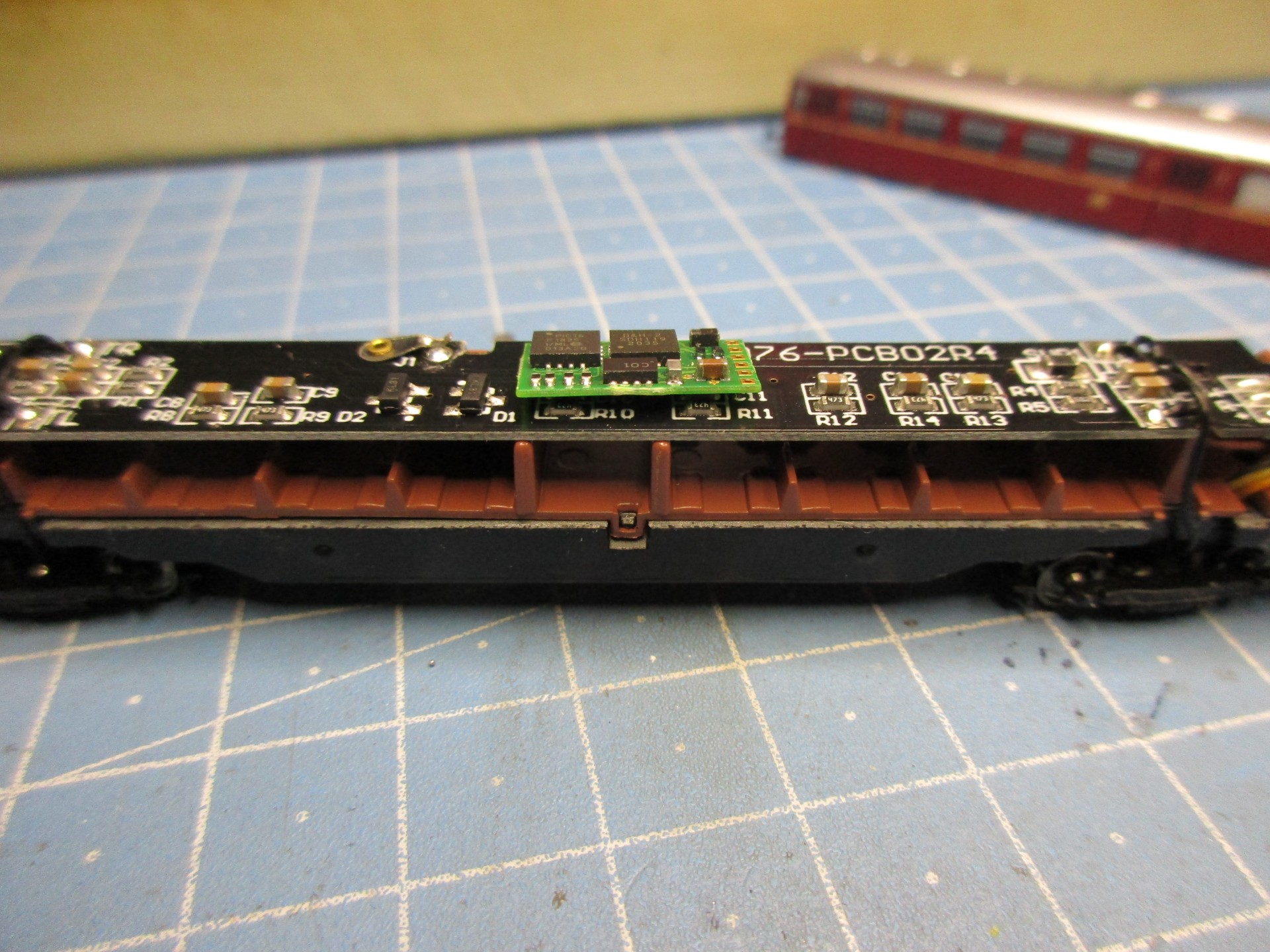

Morgen
Ich habe heute die Haube vom Beiwagen runter genommen.
Ich verstehe nicht, warum M da nicht Platz für einen Decoder lässt.
Die sollten wissen, das viele digital fahren, da bin ich sauer.
Denke der Funktionsdecoder FH05 oder auch der DH05 haben unter dem Dach keinen Platz.
Oder man entfernt Bauelemente, die braucht man aber, denke ich.
Hilfreich wäre die Schaltung von M, nur sowas bekommt man eher nicht.
Meine Gedanken wären:
Motorwagen:
Lichtwechsel normal
Im Gespann, rot abschaltbar, eine Seite wäre ok.
Innenbeleuchtung schaltbar
Beiwagen:
Lichtwechsel nur auf einer Seite, wo Stirnlicht vorhanden ist
Momentan habe ich noch keine Ahnung wie ich es mache.

Hagen Sroka hat geschrieben: Do 12. Sep 2024, 07:45...Momentan habe ich noch keine Ahnung wie ich es mache.
Vielleicht den Decoder in das Traglastenabteil montieren. Falls Märklin das nicht nachgebildet hat, an der Stelle die Sitzbänke eliminieren.
