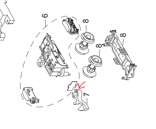

Hallo Dirk,
lässt sich die Kupplung nun doch einfach tauschen? In der Explosionszeichnung sieht die Kupplungshalterung noch deutlich abweichend vom Standard aus:
LG
ztrax
Beiträge: 111
Registriert: Fr 24. Dez 2010, 13:05
Hat sich bedankt: 100 Mal
Re: Märklin 88803 - V80
Beitrag von ztrax »
auf meiner Waage: V 80 - 22 gr
V 100 (alter Motor) - 25 gr
Zieht im direkten Vergleich trotzdem mehr Wagen als die V 100.
Jürgen
Beiträge: 7272
Hat sich bedankt: 519 Mal
Danksagung erhalten: 495 Mal
Torsten83 hat geschrieben: Fr 13. Nov 2020, 08:23 Hallo Dirk,
LG
Hallo Torsten, ganz genau habe ich mir das noch nicht angeschaut, meine aber eine Feder wie Standard gesehen zu haben. Wenn es anders ist, muss ich mir eine KK zurechtschnitzen, wäre ja nur der hintere Teil etwas anders. ;)
Beiträge: 8357
Hat sich bedankt: 1855 Mal
Danksagung erhalten: 1321 Mal
Der D-förmige Drehzapfen ist ja geblieben. Nur der Kupplungshaken hat sich verändert. Der Stift für die Feder fehlt. Statt dessen drückt jetzt ein Federblech von hinten hauf die Kupplung, um sie auszurichten. Irgendwo habe ich dieses Prinzip schon mal gesehen. Bei meinem japanischen Triebwagen?
Beiträge: 3691
Hat sich bedankt: 413 Mal
Danksagung erhalten: 358 Mal
Der Kupplungshaken E287193 kommt bis jetzt nur bei der V80 vor.
