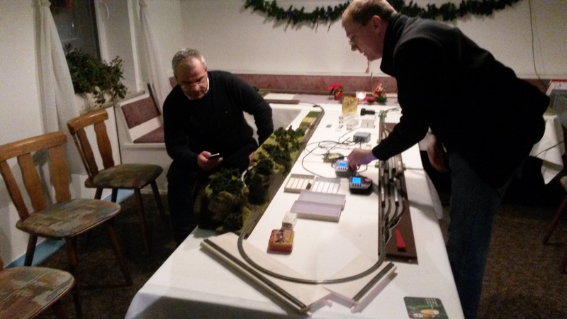

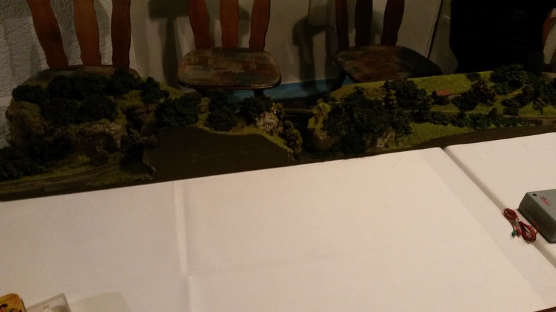

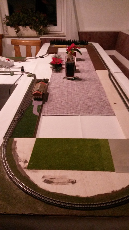

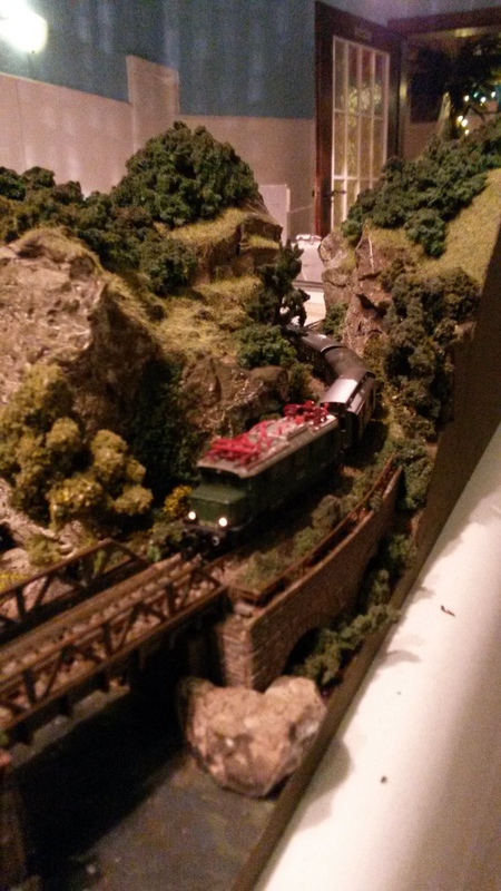

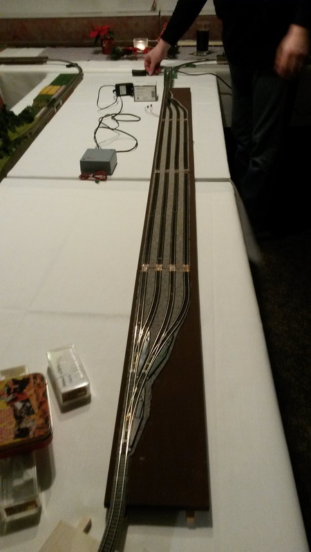

Zum Jahresausklang waren wir zu fünft, für uns eine stattliche Zahl!
Beim nächsten mal nehme ich auch den richtigen Fotoapparat mit.
Unser Organsisator Philipp beim Steuern
Sein Bahnhof
Bertis tolles Modul
