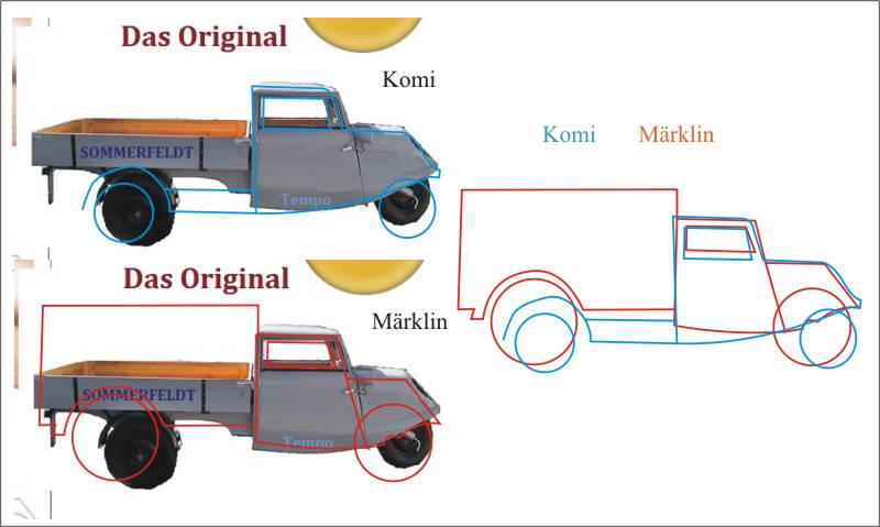

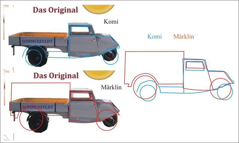

Moin Zettfreunde,
dann machen wir das mit der Vorlage von Franz-Josef. Gleiche Zeichnung von oben.

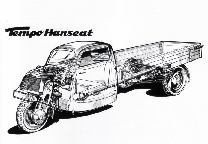

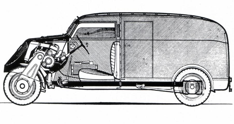

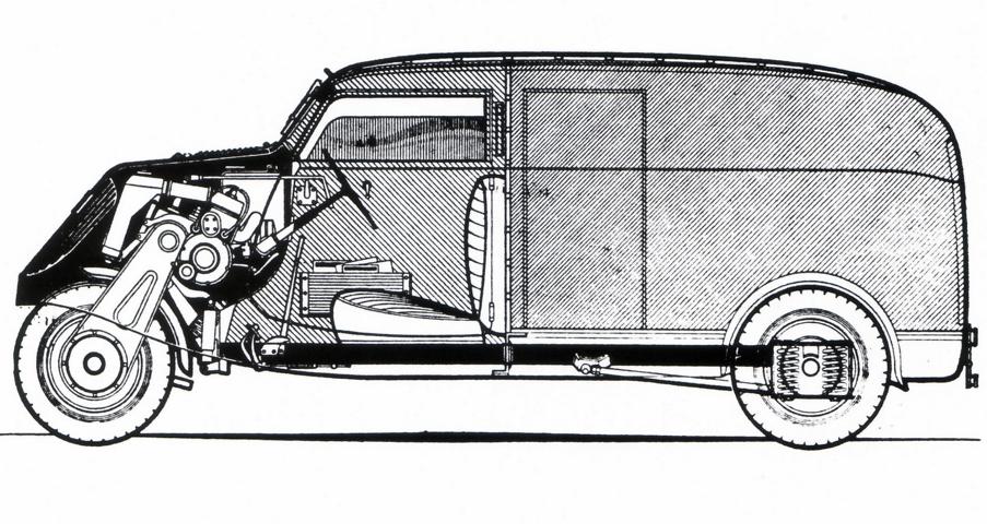

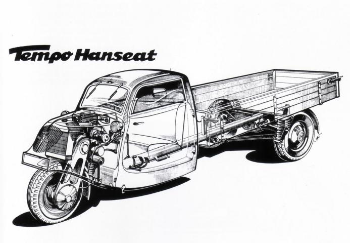

Junge, Junge,
merkt hier denn keiner, dass die Maße auf der Zeichnung von Herrn Tielke etwas daneben sind?!
Wenn ich das Maß von 56,82mm x220 nehme, weil, das ist der Maßstab den wir hier haben, dann bekomme ich Maße für den Tempo, wo sich mir die Nackenhaare aufstellen!!
Das Maß ist 12496mm, aufgerundet in Metern: 12,5m Achsabstand für einenTempo!!??
Alle Achtung, solche Maße besitzt nicht mal ein LKW und es wäre undenkbar, ein Auto(Tempo) oder einen LKW mit solch einem Achsstand in der Stadt zu bewegen!!
Und was ist das für ein Original-Bild, aus dem der typische Rohrrahmen, der Bestandteil eines jeden Tempo war, wegretuschiert wurde??
Das ist ein schlechtes Bild und daher zählt dieses Bild für mich nicht!
Ich habe auch noch mal bei Komi nachgefragt, weil ich besitze selber einTempo Hanseat von Komi und nicht von Märklin(wird es bei mir nie geben), das das Modell ein
STANDART-Fahrgestell ist, wo die verschiedensten Aufbauten aufgebaut worden sind!!
Gruß, Axel
Anbei ein paar Bilder:

Hallo Axel,
Rainer hat lediglich die Proportionen der beiden Modelle zueinander verglichen. Die Maßangaben sind hier nur als numerische Werte für die relative Größenabweichung anzusehen.
Das Maß beruht vermutlich auf den Pixelwerten des dafür verwendeten Fotos und ist nicht auf den Maßstab 1:220 bezogen.

Moin Z-Freunde,
Zitat: "Junge, Junge, merkt hier denn keiner, dass die Maße auf der Zeichnung von Herrn Tielke etwas daneben sind?!"
Wenn man meine Beiträge richtig gelesen hat, dann wüsste man, dass ich weder das eine noch das andere Modell besitze sondern einfach das Foto von Götz als Grundlage meiner Zeichnungen genommen habe, auch mit dem Hinweis, dass die Perspektive vom Märklinfahrzeug nicht stimmt.
Daraus resultieren die Maße in meiner Zeichnung, die nur einen kleinen Vergleich für mich darstellen sollten. Die richtigen Maße der Modelle zu ermitteln war nicht Sinn meines Beitrages. Es sollte nur ein Vergleich der Karosserieprofile gemacht werden, der aufzeigt, dass es die Räder sind, die das Märklinmodell so groß erscheinen lässt. Die Karosserien habe nur einen geringen Unterschied aufgezeigt.
Meine eigentliche Intention dieser Beiträge war es, aufzuzeigen, aus welchen provisorischen Angaben und Vorgaben hier Urteile über Modelle gefällt werden. Selbst wenn dabei angegeben wird, dass es sich nicht um Maßabnahmen vom direkten Modell handelt!
Aber wie oft werden in diesem Forum bei Neuvorstellungen teilweise vernichtende Kritiken laut, obwohl nichts weiter als kleine Computergrafiken oder erste Handmuster bekannt sind.
Wie man von einem Maß einer nicht maßstabsgerechten Zeichnung, die nur aus einer Vorlage eines Bildes entstanden ist, auf die genaue Größe eines Modells kommt, erschließt sich mir hier nicht.
Viel Sturm um überhaupt nichts, aber das kennt man hier ja leider von einigen Forumsmitgliedern.
Damit ist dieses Thema für mich erledigt.
Viel Spaß mit weiteren unsachlichen Kritiken
Rainer

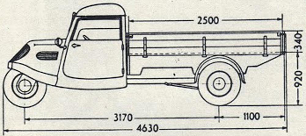

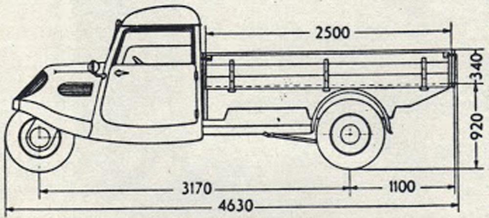

Moin Axel,
Standard Fahrgestelle gab es fünf verschiedene. Das von Komi gelieferte Fahrgestell hat eine Spurweite von ca. 1550 mm und eine Gesamtbreite von ca. 1800 mm.
Der Achsstand ist 3170 mm also für Großraumpritsche
http://www.reflektion.info/1000_091008_ ... g_1000.jpg

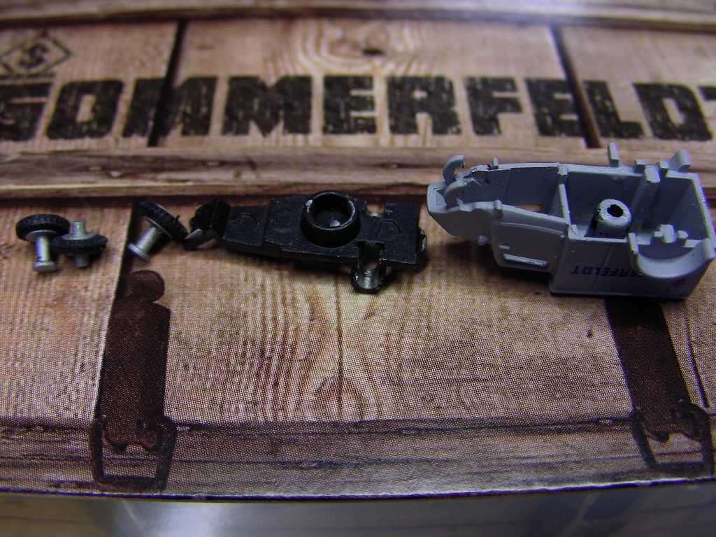

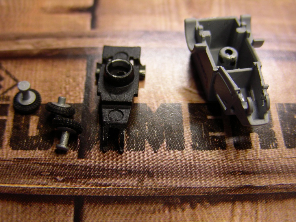

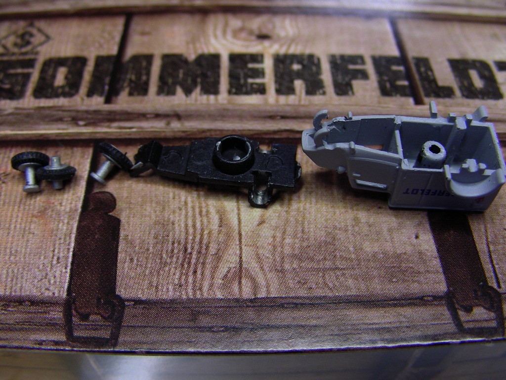

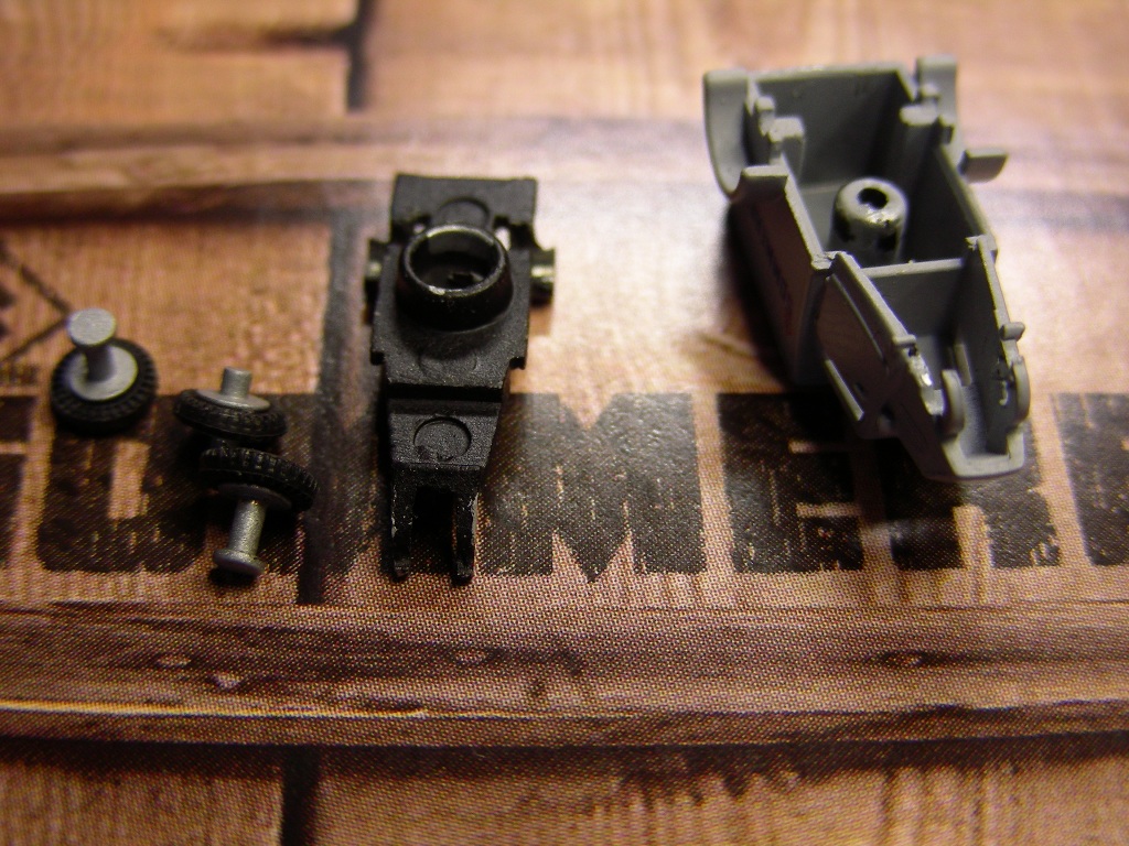

Moin Zettis,
man bekommt das Modell sehr gut auseinander. Einfach mit einer Klinge zwischen Ersatzreifen und Heckklappe hebeln und schon hat man fünf Teile.
Das Chassis ist nur am mittleren Zapfen mit der Karosserie verklebt. Die Farbe ist der Schwachpunkt in dieser Verbindung.
