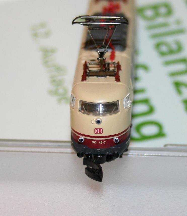

bin ich eigentlich der einzige, der eine 103.1 erhalten hat, deren zweiter Führerstand auf der Lokfront die Nummer 103 46-7 ausweist? (nein, das ist kein Tippfehler meinerseits, die 1 in 146 fehlt einfach!) An den anderen 3 Stellen wird sie korrekt als 103 146-7 bezeichnet.
Ich habe sonst noch nichts von diesem Fehler gelesen/gehört:

danke für eure Antworten. Mal sehen, ob ich dann auch noch ein Set ohne Fehler bekommen kann...
