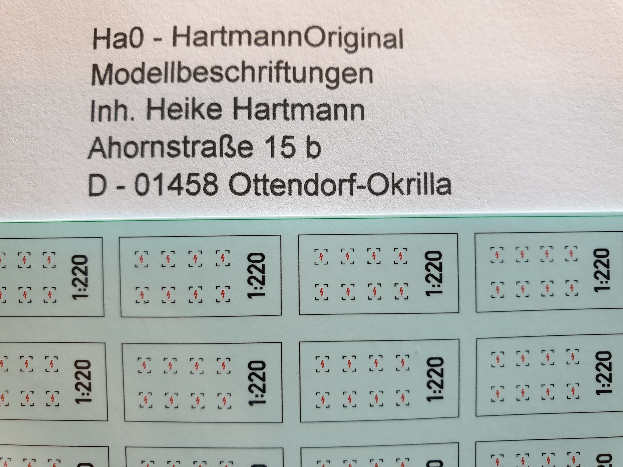

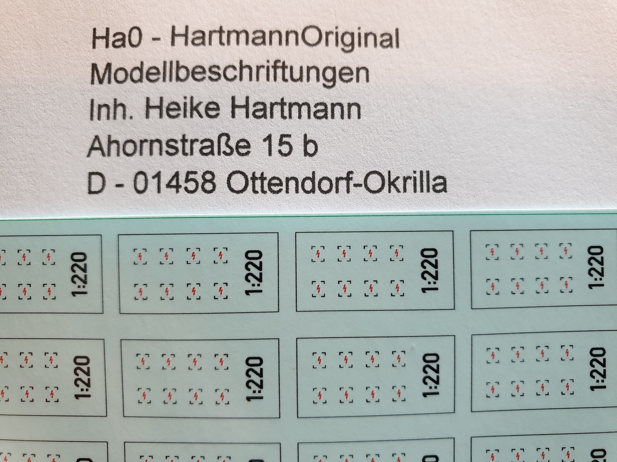

Moin
Wenn mir Holger die Lok zum Umbau schickt, brauche ich ja Pfeil-Schilder. Es kommt ein Schild auf die Kletterschutz-Tür. Ich habe Herrn Hartmann gebeten, mir welche als Decals auszudrucken. 29 Bögen á 6 Pfeilschilder wären jetzt noch über. Soll Peter die in den Shop aufnehmen? Gibt es Bedarf?
Die weiße Fläche ist 1mm hoch, und entspricht damit genau der Größe, die Märklin auch verwendet.

Ich hätte Interesse!
