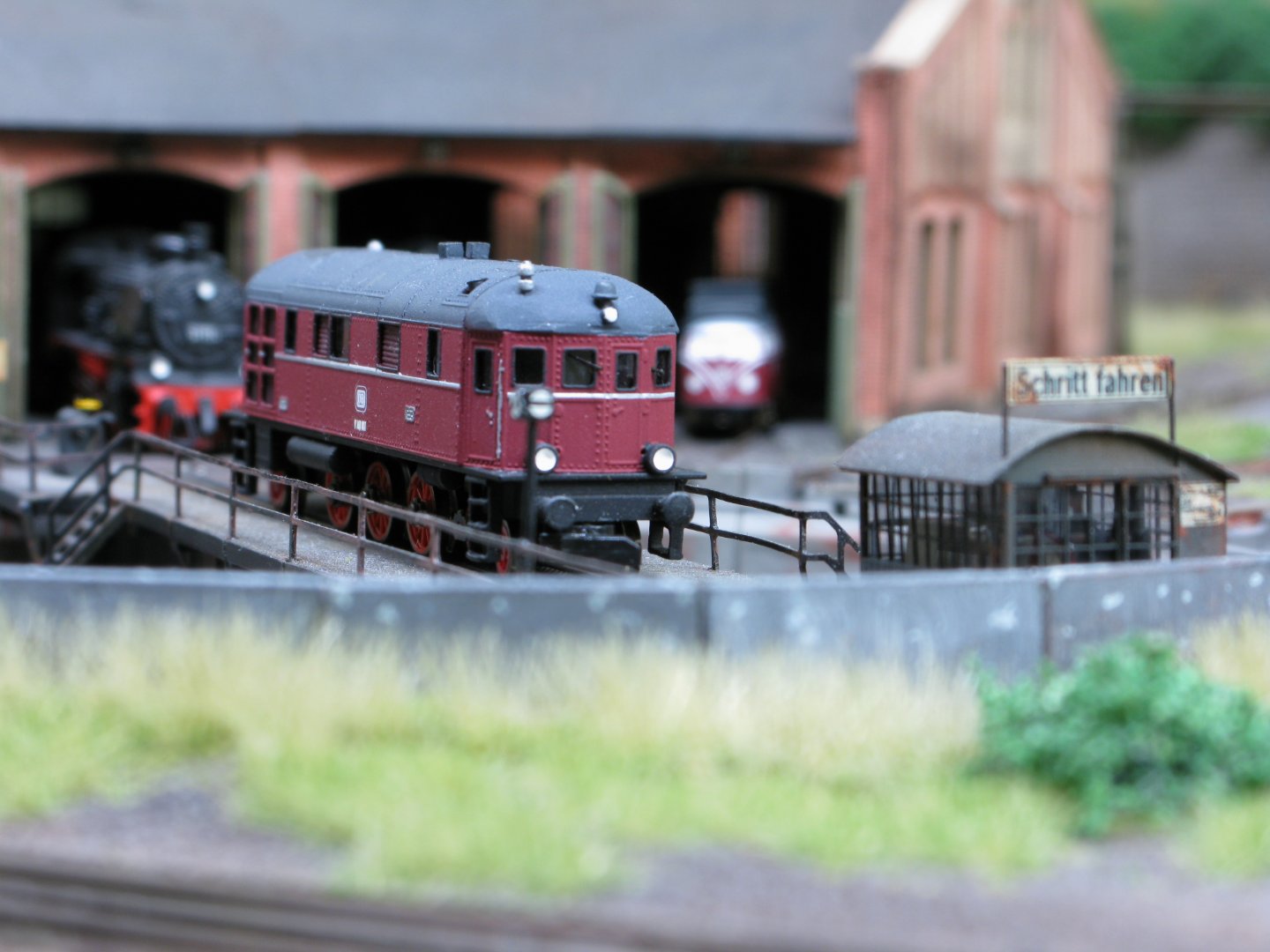

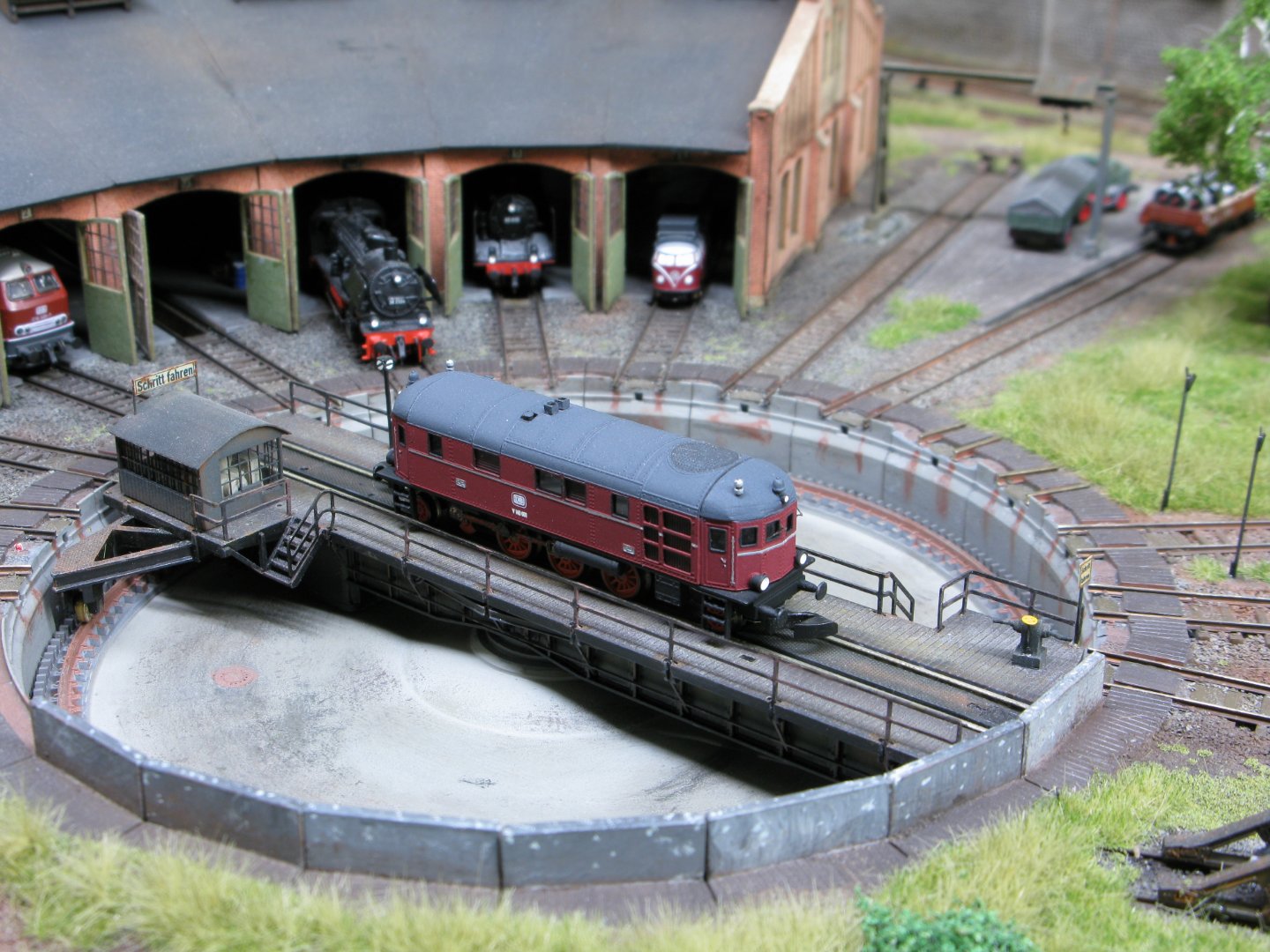

V140 001 Fertigstellung
viewtopic.php?f=20&t=50&p=40304&hilit=V140#p40304

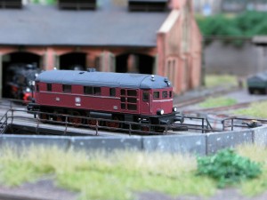

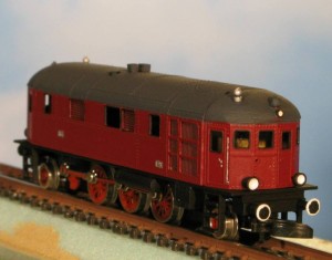

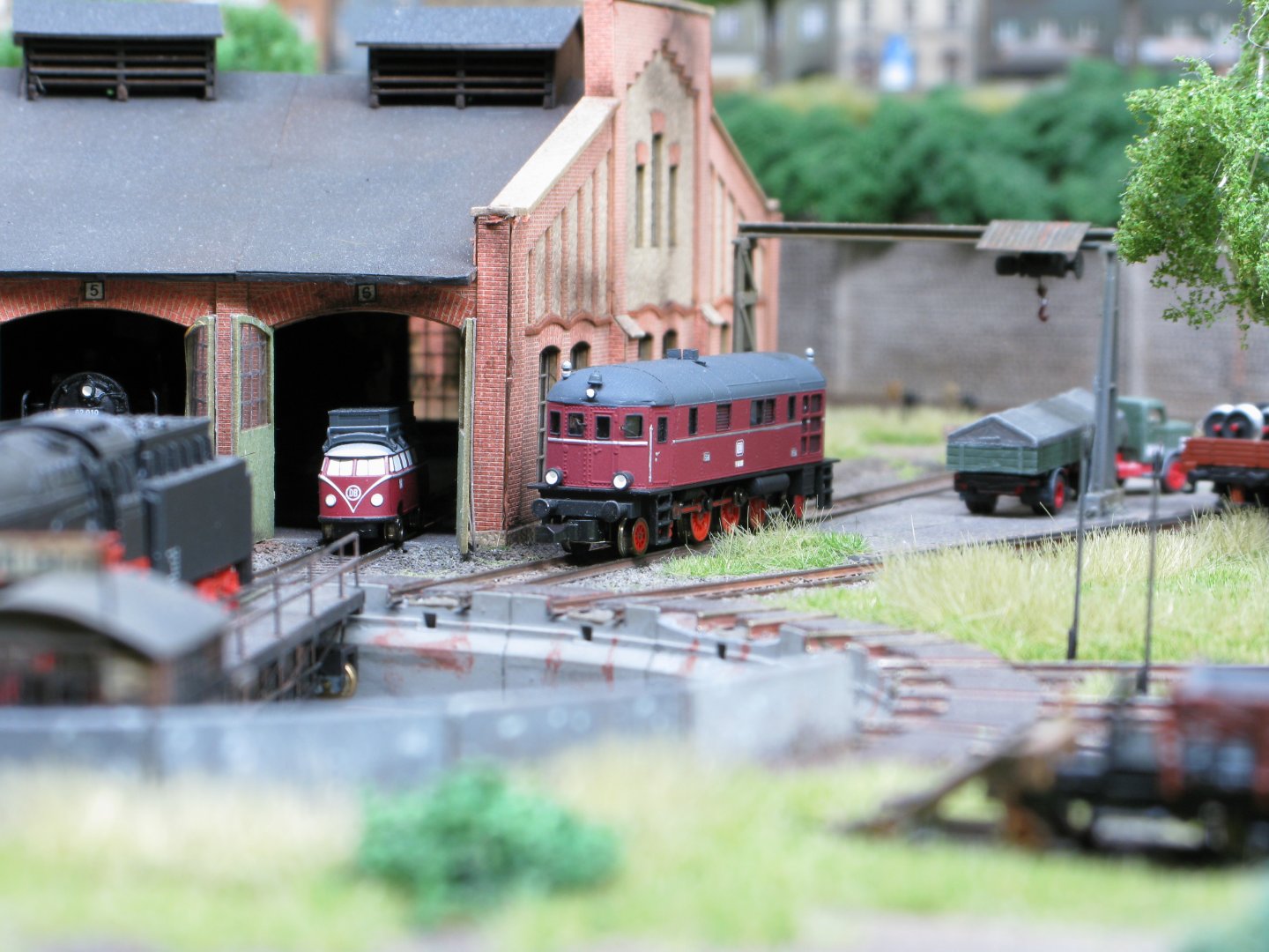

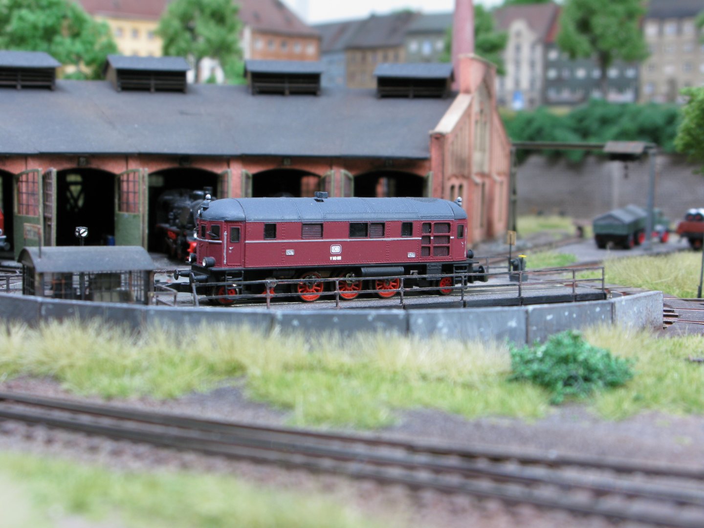

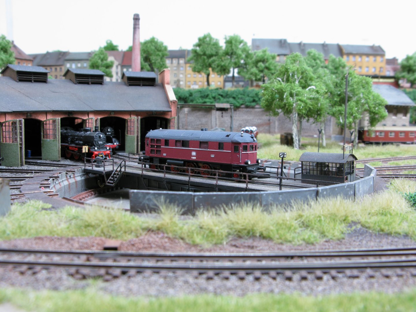

DiRo hat geschrieben: Mo 7. Mai 2012, 17:10 V16 war ein Westmodel-Bausatz, Messing-Atz- und Schleudergussteile der SuperZ - Modellreihe mit Faulhabermotor.
Konnte auch als V140 001 zusammengebaut werden.
Ja, ja, lang ist es her. Aber jetzt ist sie fertig. ;)
War ja eigentlich nicht mehr viel daran zu machen, das brünierte Fahrwerk hatte die V140 001 schon länger.
Ergänzt wurden die silbernen Zierleisten, dann der DB-Keks (leider habe ich kein Originalbild, aber im Diener steht, das sie bei der Umlackierung den Diesellokstandard erhalten hat) und ihre wahre Nummer 001.
Eine Nummer auf den Stirnseiten hat sie nicht gehabt (ähnlich Lollo).
Dann bekam sie noch ein paar Wischer und ihre Fensterverglasung. Die Lüftungsgitter seitlich und auf dem Dach wurden dezent gealtert.
Bin gespannt, wenn die V188 neben ihr steht.

Moin Dirk,
herZlichen Glückwunsch zu dieser ganz besonderen Maschine. Wow !!!

Klasse, Dirk! :bravo:
Ein ganz besonderes Modell!

Hallo Dirk
Sehr schön, danke für die Fotos.
Du hast so viel Platz in der Lok, warum kein Licht?
Wann meine mal soweit ist, keine Ahnung.

Hagen Sroka hat geschrieben: Di 31. Aug 2021, 07:15 ...warum kein Licht?...
Im Analogbetrieb behindert das Licht die Fahreigenschaften. Ein Motor mit Schwungmasse wäre fast wirkungslos, weil das Licht bei Stromunterbrechungen als Widerstandsbremse fungiert.
Ich kenne mich mit der DB-Signalgebung nicht aus. Es wurde aber wahrscheinlich zu der Zeit tagsüber nicht mit Licht gefahren:
https://www.marklinfan.net/loco10/ej_sh ... 2m07g7.jpg

Super schön - auch das Drumrum!
Die Lok wär mal ein Insidermodell, bei der
Märklinschen Vorliebe für Dieselexoten.

Larry, es wäre kein sehr großer Aufwand dort 4 Led mit geringem Strom zu installieren.
Die Schwungmasse wäre damit auch nicht ein geschränkt, glaube ich.

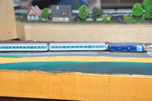

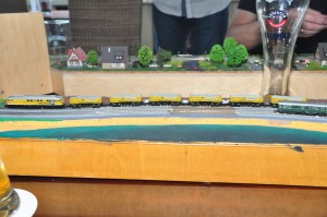

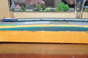

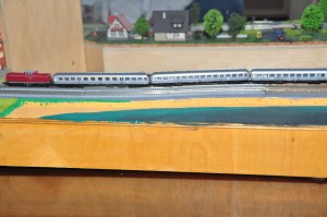

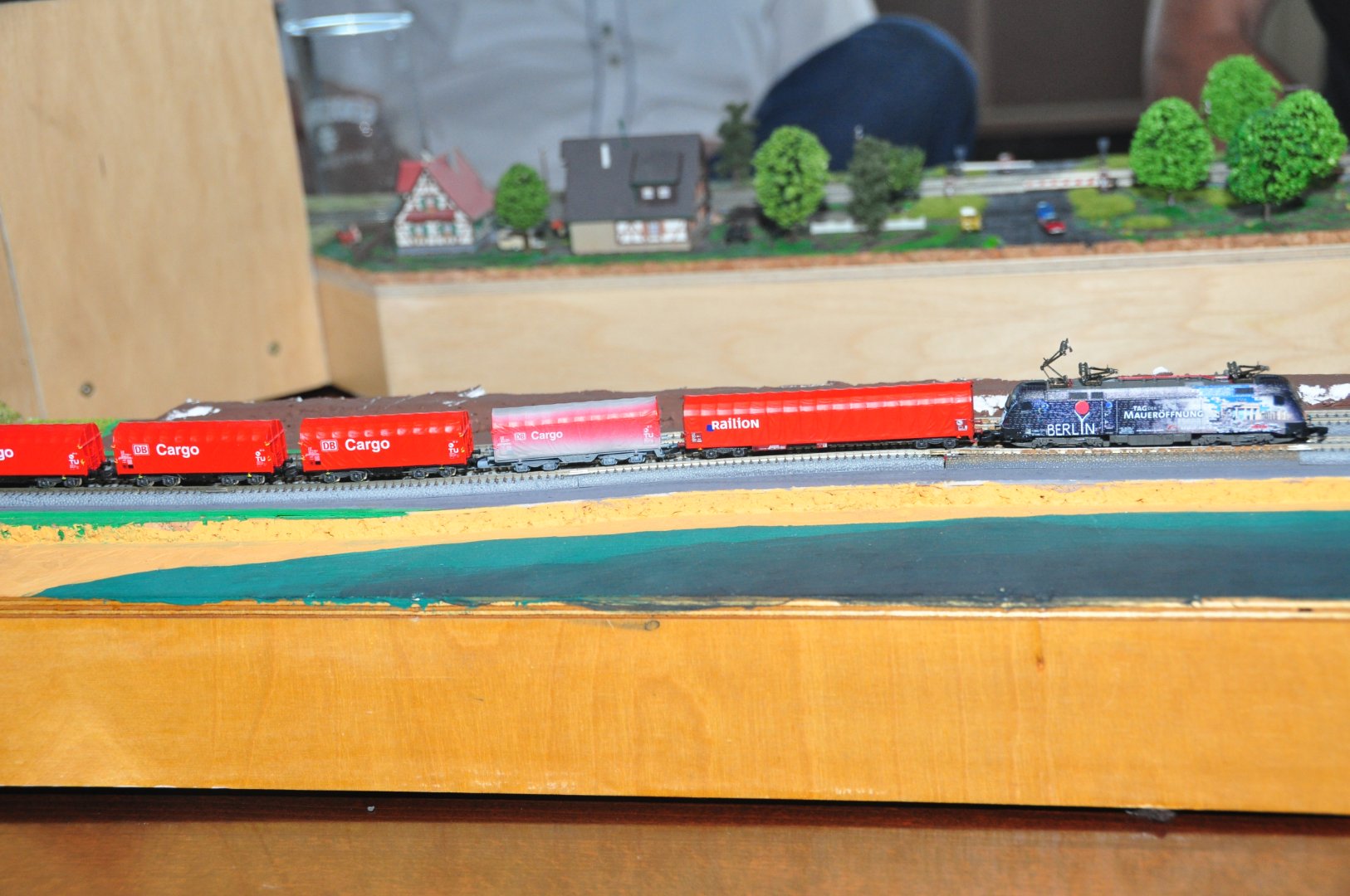

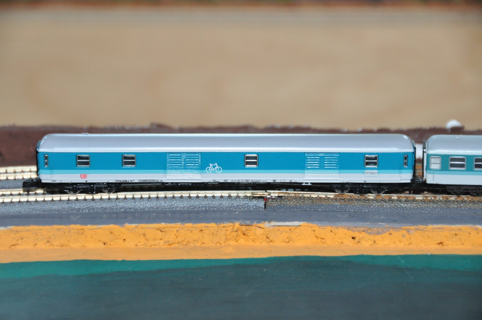

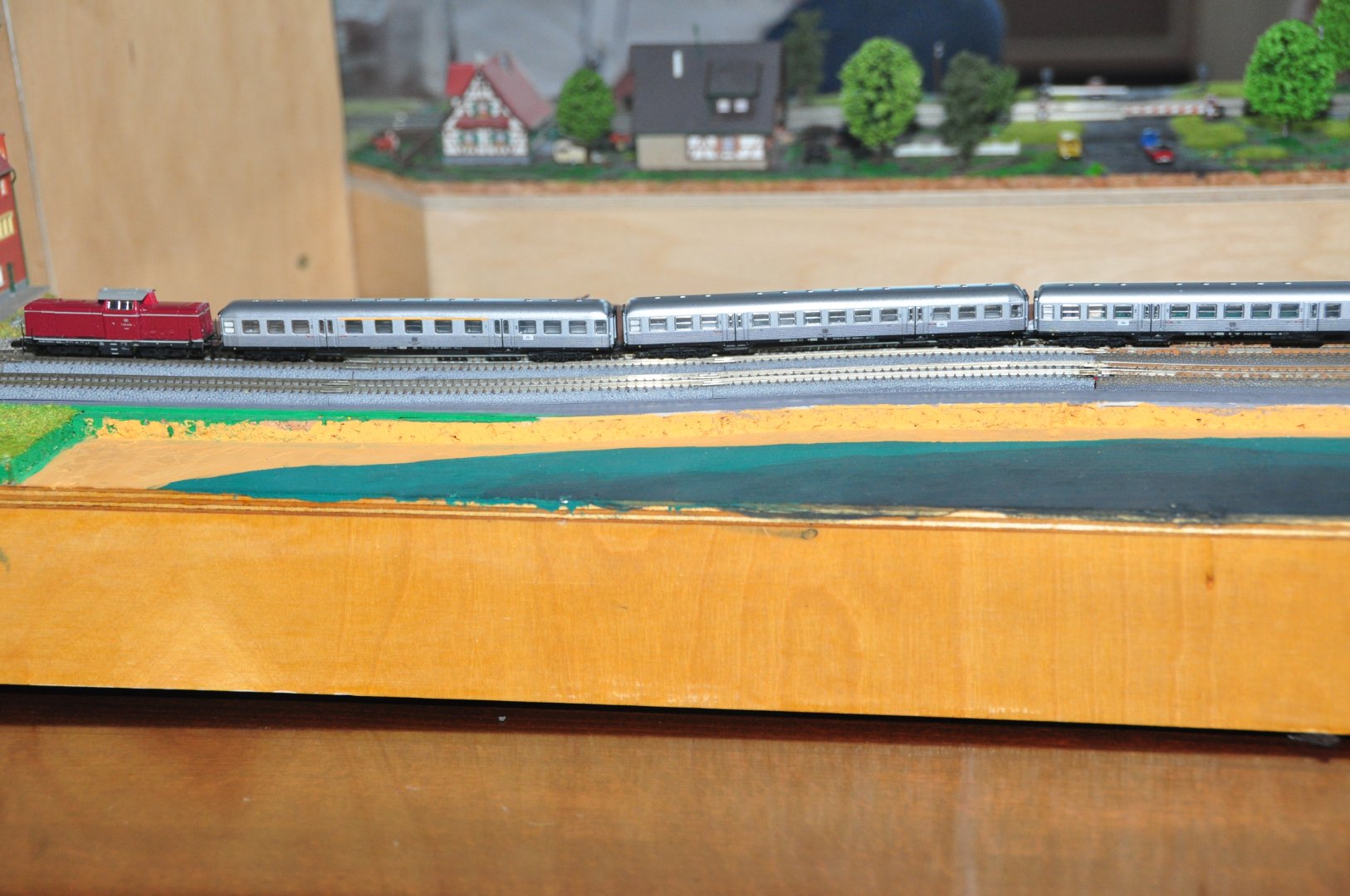

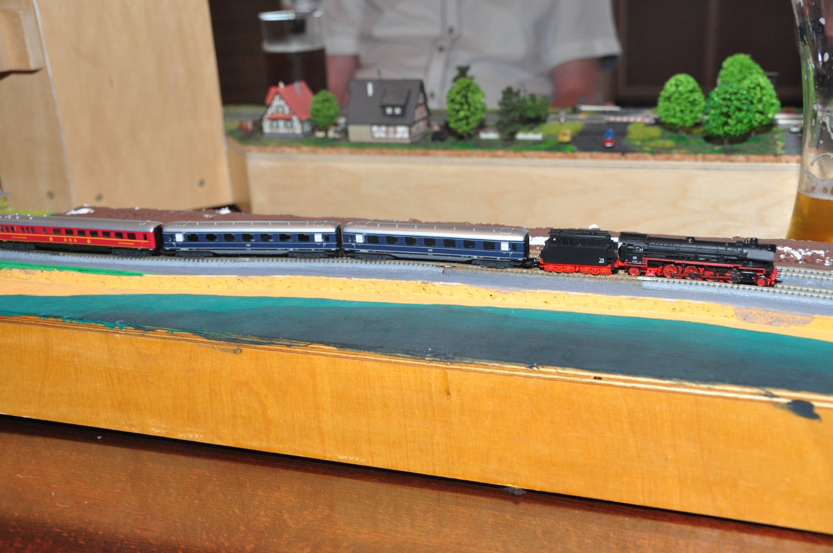

Moin Jungz,
am Freitag hatten wir wieder unseren Stammtisch mit zahlreicher Teilnahme :drink: :lieb:
Und dadurch konnten wieder viele Züge fahren ......
