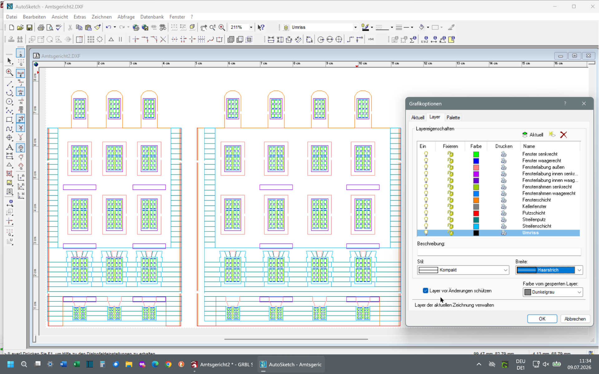

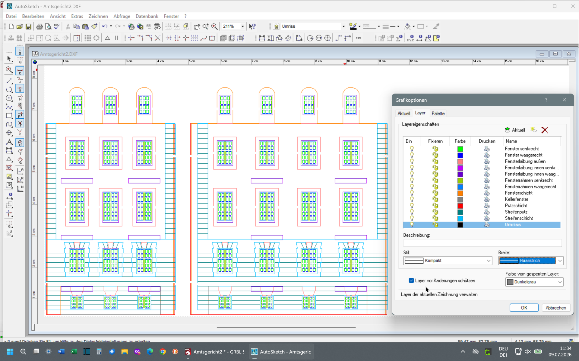

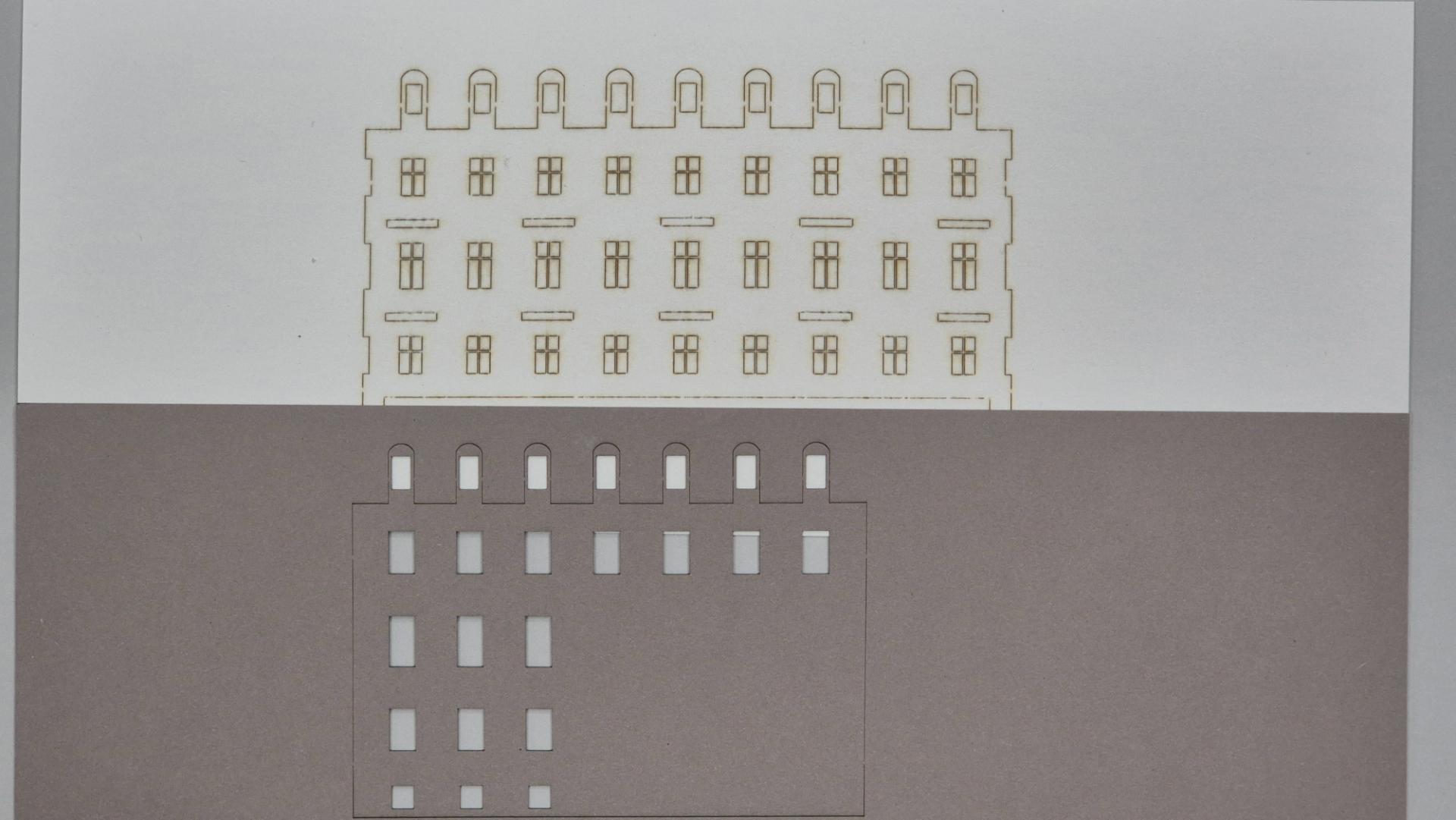

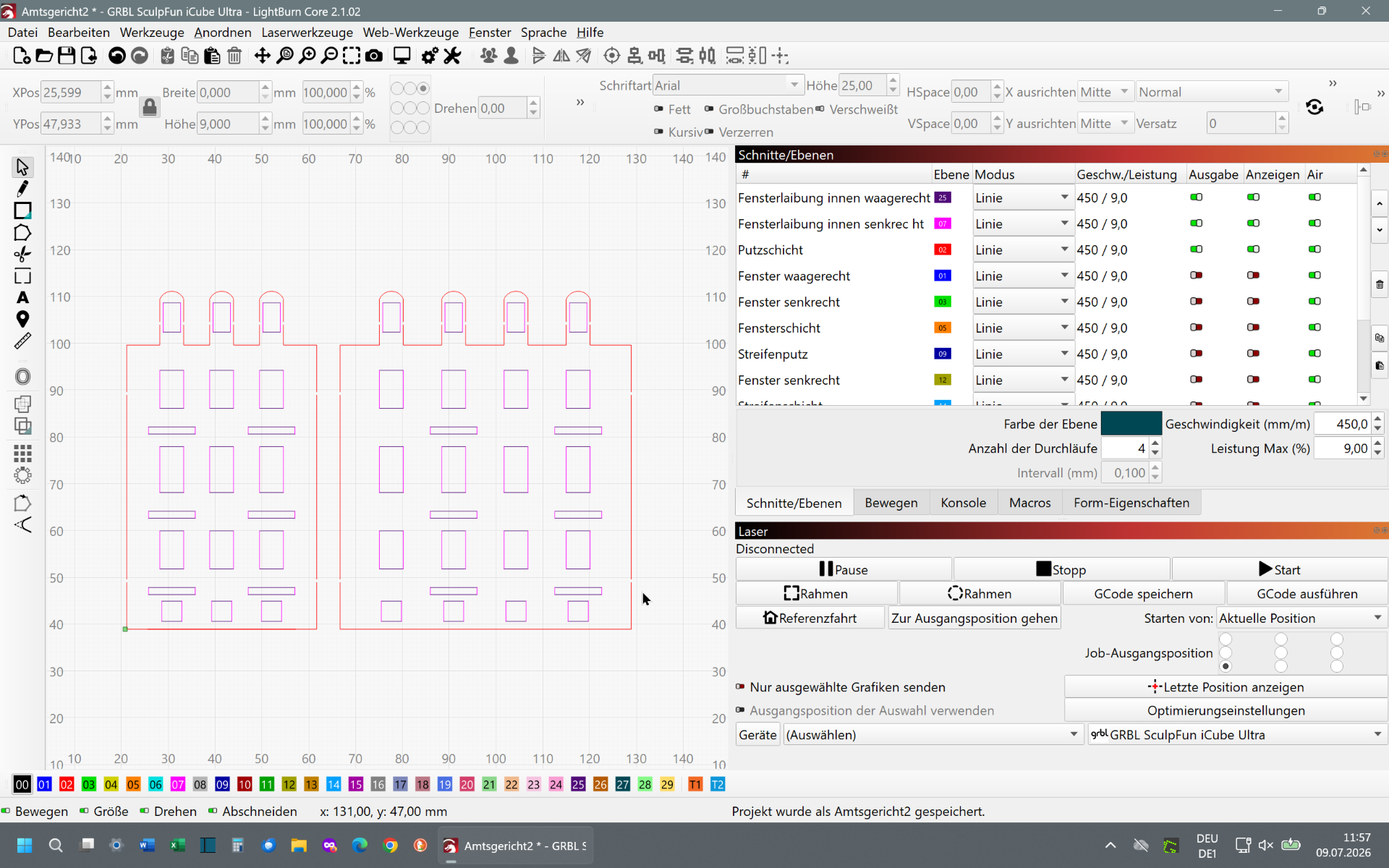

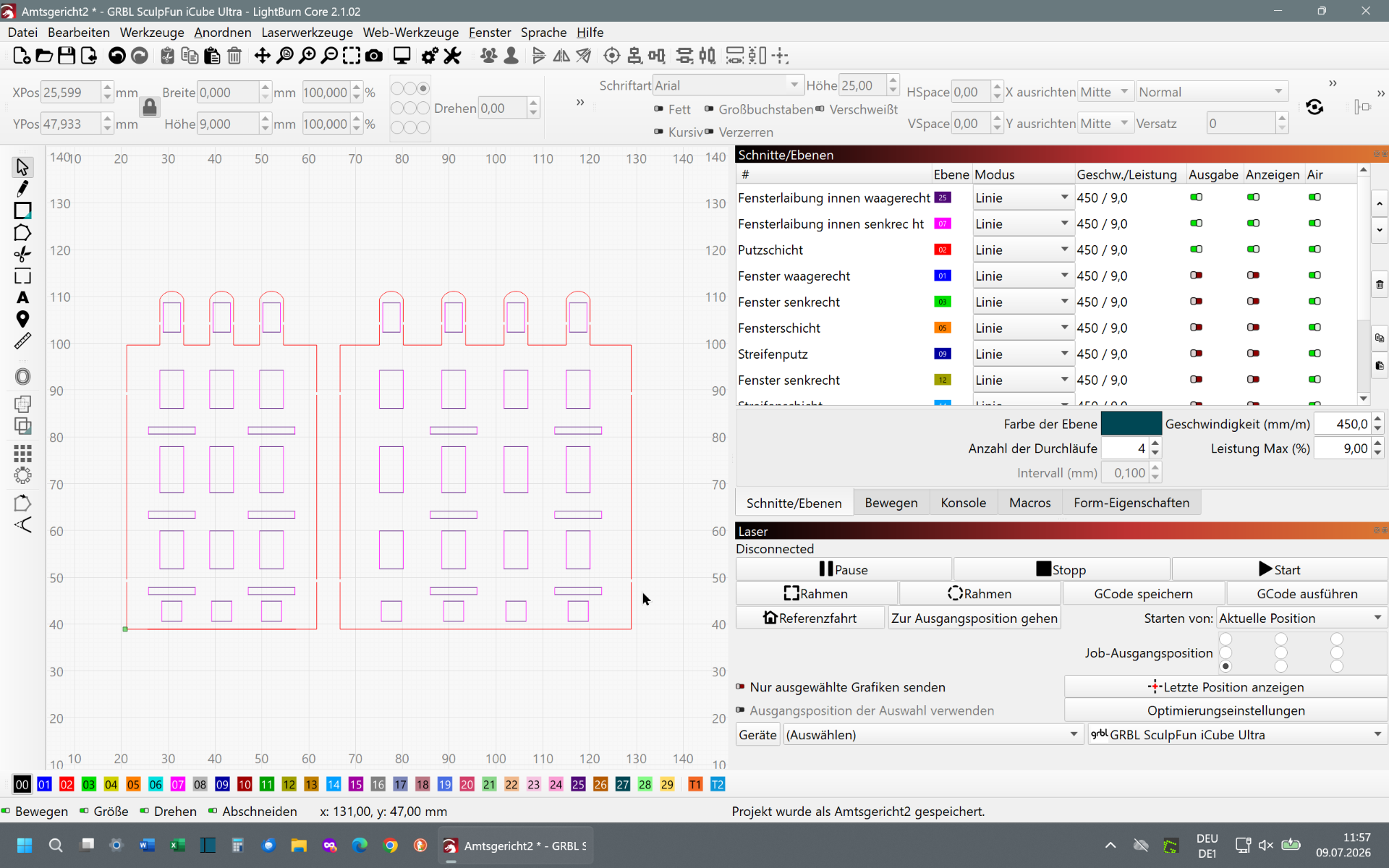

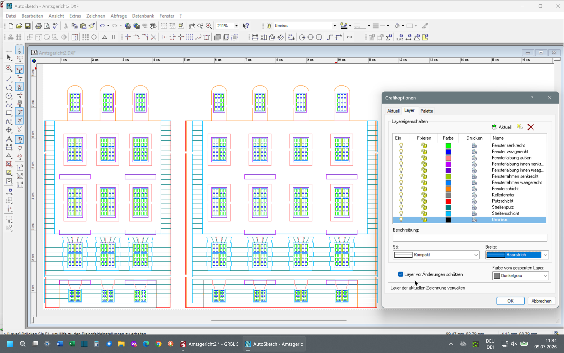

Eigentlich geht es ja hier um direkt verwendbare Dateien. Da ich selbst derzeit noch keine habe, stelle ich mal die Dateien aus dem Laser Thread an den Anfang, auch wenn das kein Komplettbausatz ist, sondern nur ein Beispiel dafür, eine mehrschichtig aufgebaute Fassade zu konstruieren und die Schichten und Ebenen in Lightburn zu verwalten.
Meine Quelldatei aus Autosketch 9, Typ SKF
Amtsgericht3.SKF
(485.79 KiB) 53-mal heruntergeladen
Eine Datei im 2D-CAD-Austauschformat, Typ DXF
Amtsgericht3.DXF
(832.61 KiB) 48-mal heruntergeladen
Eine Datei für Lightburn, Typ LBRN2
Amtsgericht3.lbrn2
(776.06 KiB) 40-mal heruntergeladen

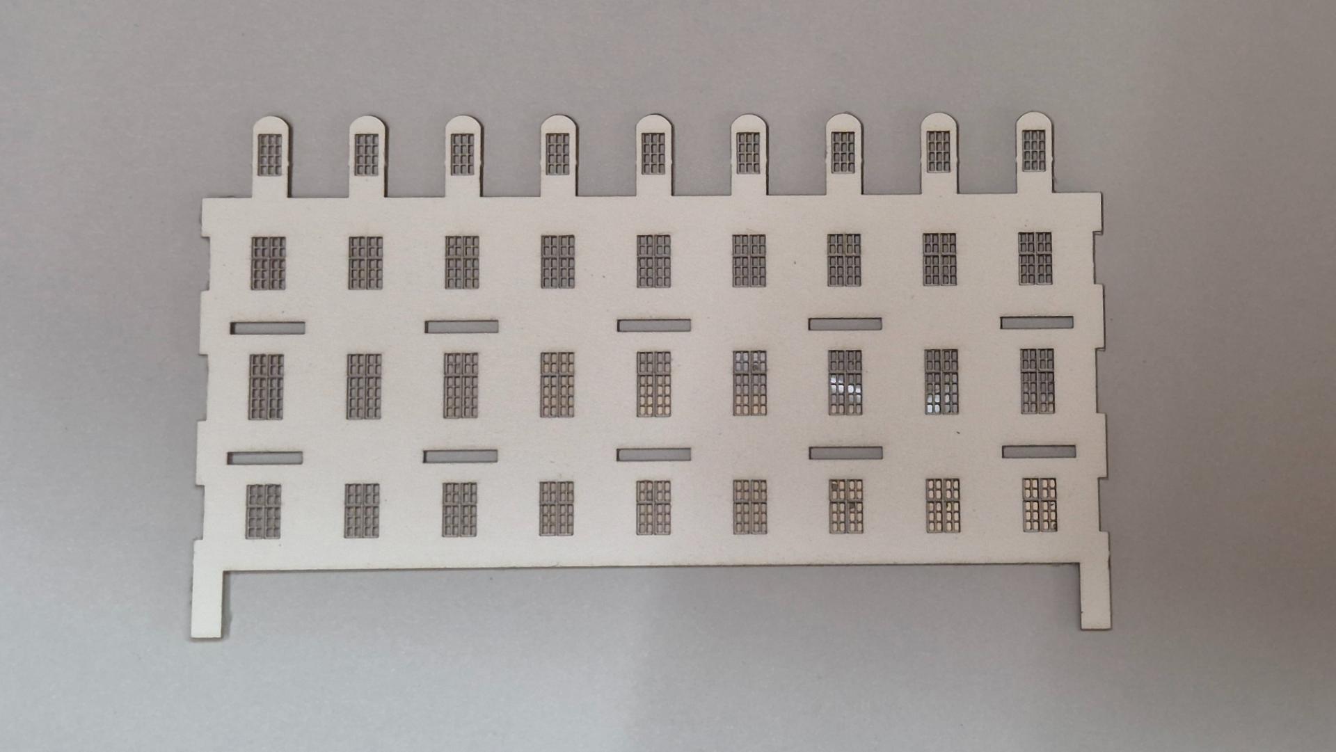

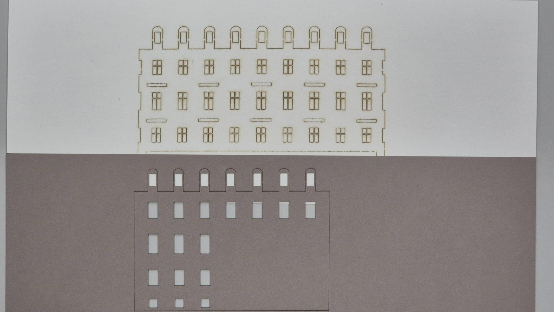

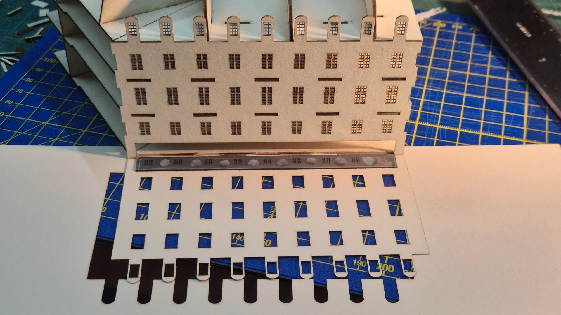

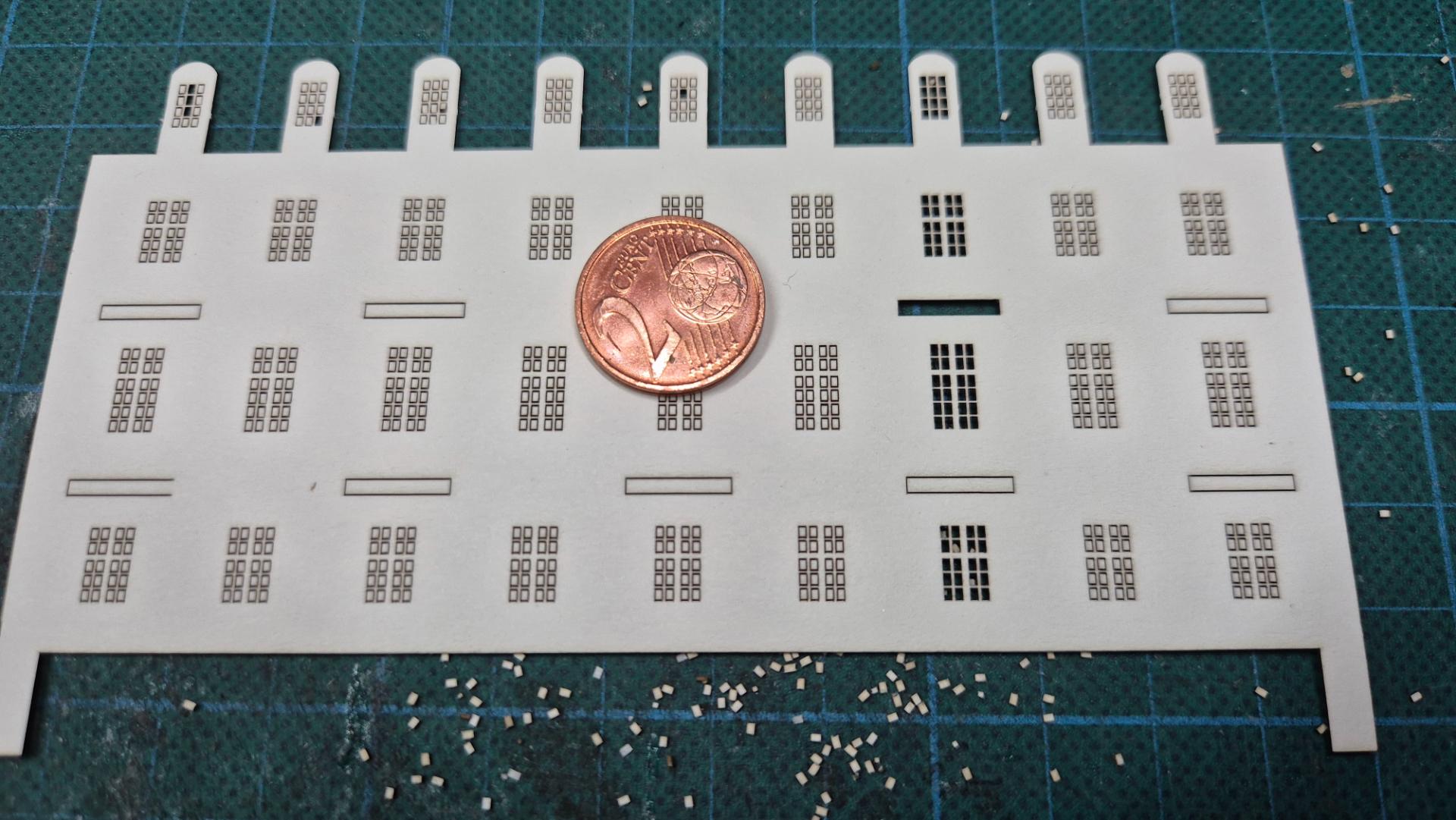

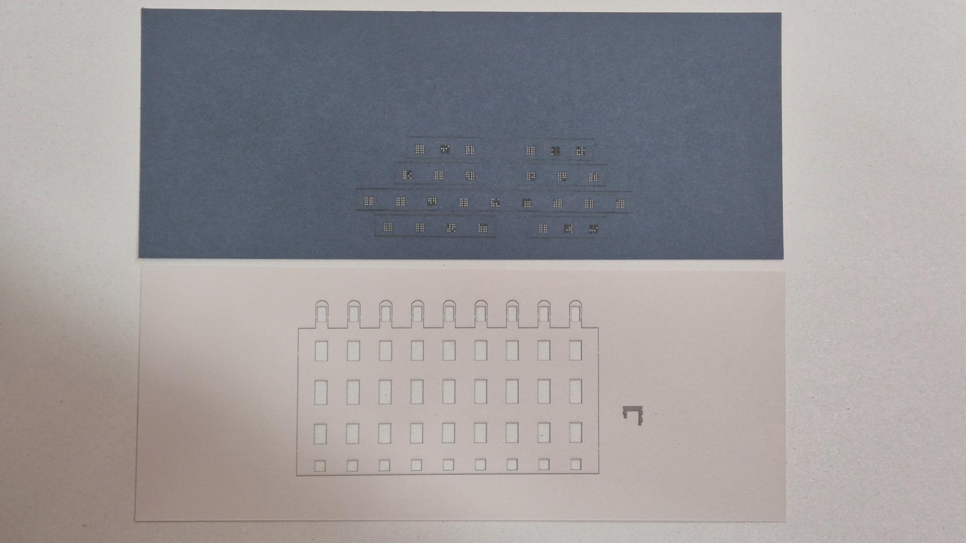

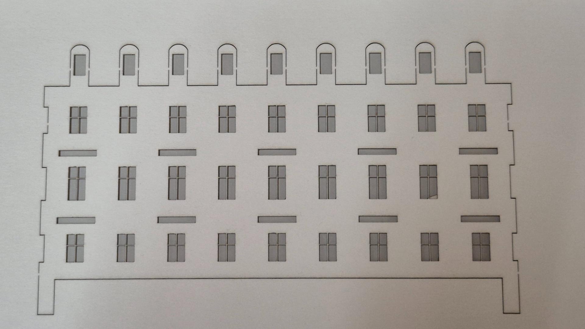

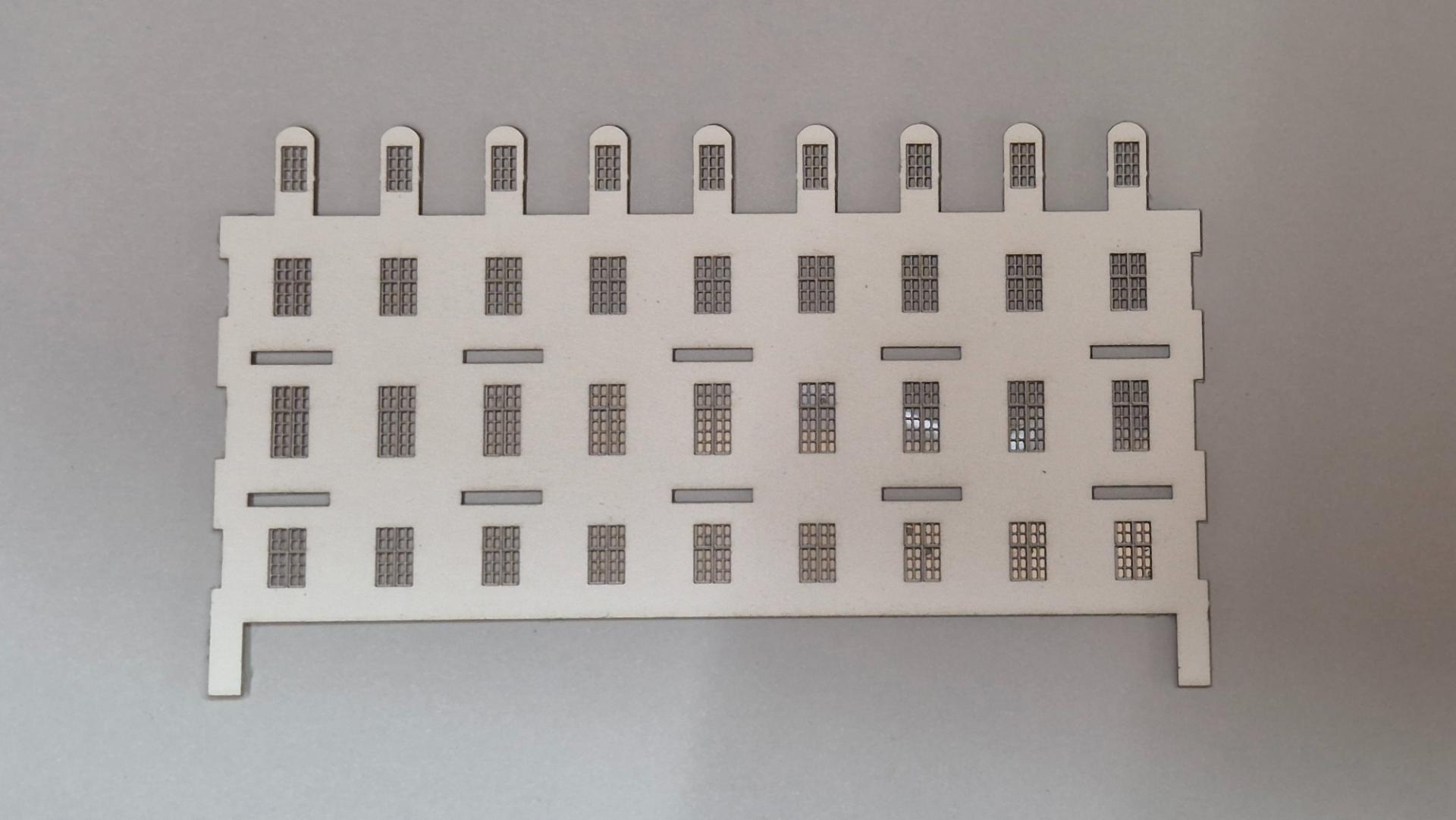

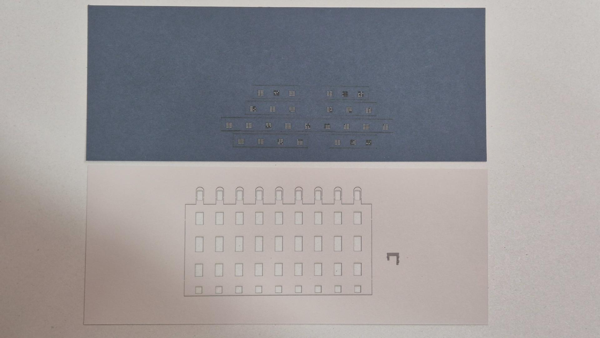

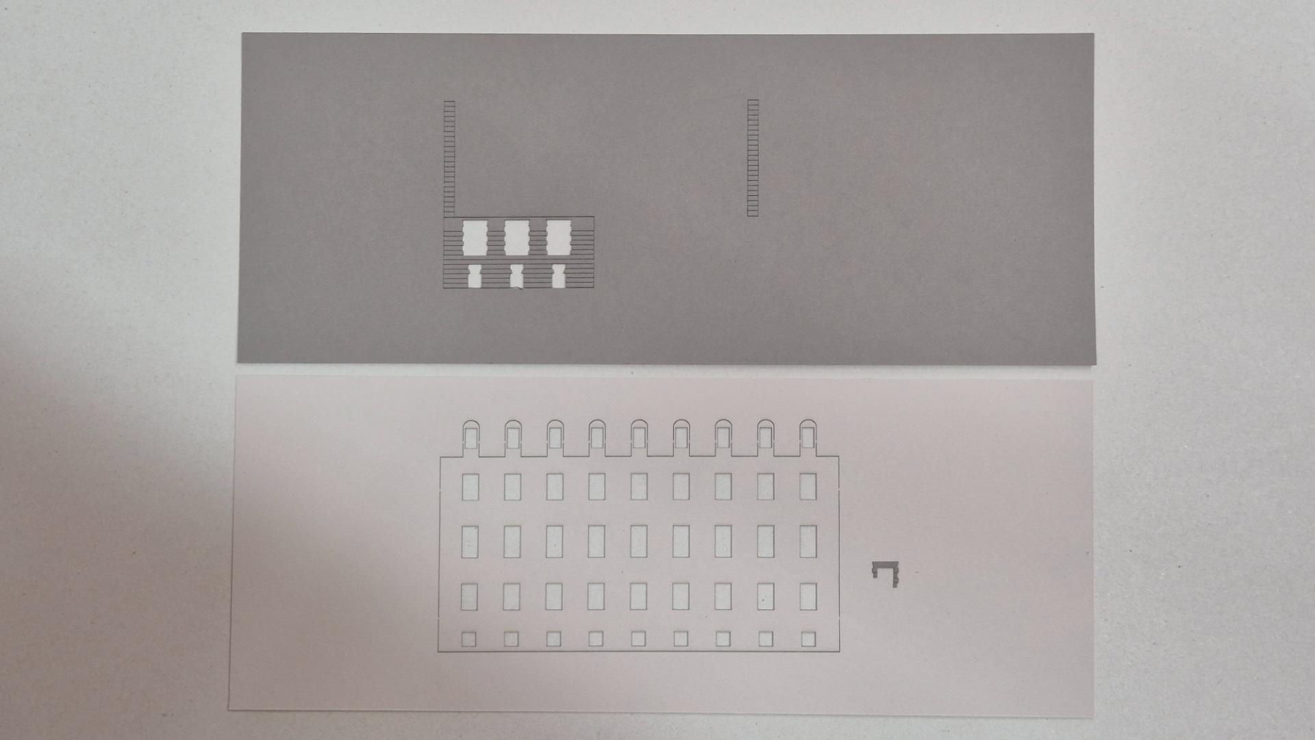

Jede Datei enthält eine Fassade, die aus mehreren Schichten aufgebaut ist. In diesem Fall sind es derzeit
  • Die hintere Lage der Fenster - Die Ausschnitte für die Fensterscheiben und der Umriss dieser Schicht und Passungen für Etagenböden
  • Die vordere Lage der Fenster - Die Ausschnitte der Fensterrahmen und der Umriss dieser Schicht und Passungen für Etagenböden
  • Die Lage der Fensterlaibungen - Das sind die Einzelteile der Laibungen und deren Umriss. Die muss man noch extrahieren und geeignet zusammenschieben, damit man nicht so viel bunten Karton verbraucht. Neben den auszuschneidenden Teilen gibt es hier eine Schicht mit angravierten Linien
  • Die Putzschicht - Zu ihr benötigt man auch die Ausschnitte der Laibungen und den hier enthaltenen Umriss
  • Die Streifenschicht - Das ist ein Zierputz bestehend aus angravierten Linien und dem Umriss dieser Flächen
  • Die Kellerfensterschicht - Die kann man hier separieren, um eine andere Kartonfarbe zu verwenden

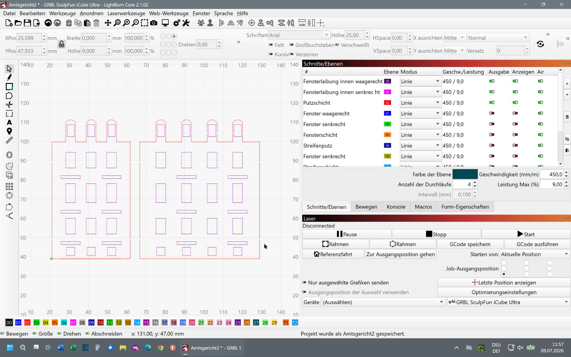

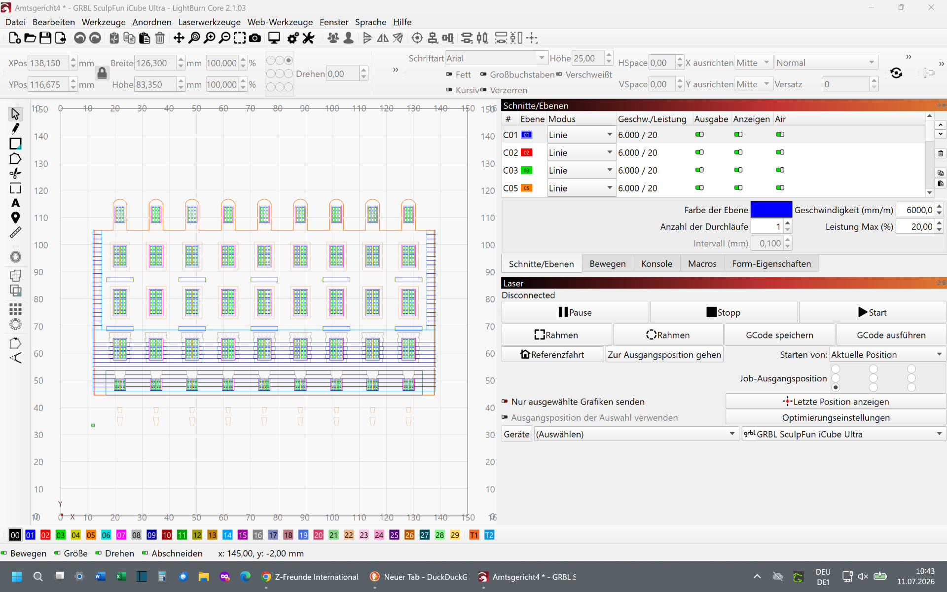

Die Datei wurde aus Autosketch exportiert nach DXF und so nach Lightburn eingelesen. Das sind dann also für jede Schicht mehrere Ebenen. Dabei gehen leider die Bezeichnungen der Ebenen verloren und ich habe die hier händisch übernommen.

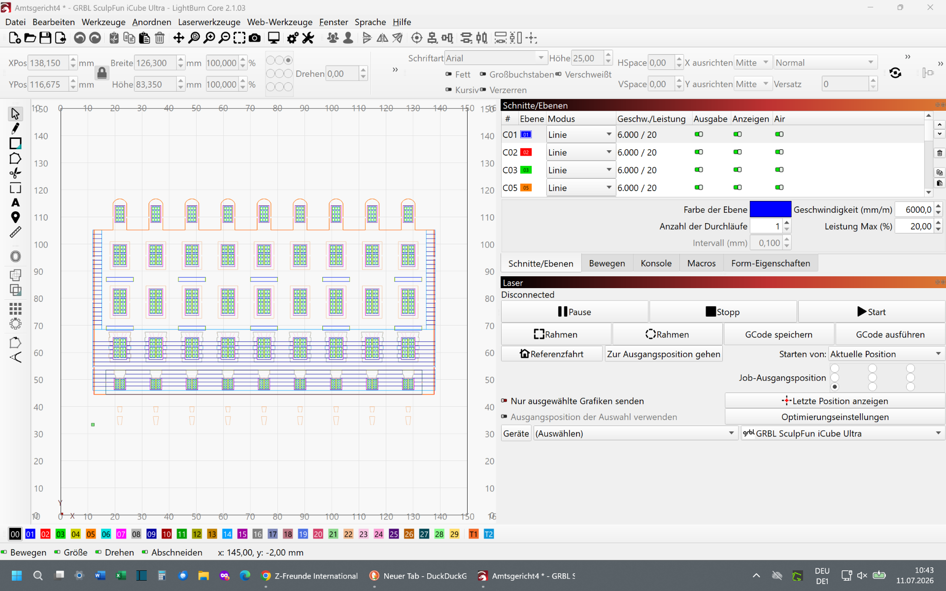

Jetzt kann man in Lightburn diese Ebenen einzeln ein- und ausblenden bzw. zum Lasern wählen oder abwählen. Zu jeder Ebene gehören Angaben zur Geschwindigkeit, zur Leistung des Lasers, zur Anzahl der Durchgänge und zur Korrektur der Z-Position für jeden nächsten Durchgang.
Mein Karton hat im Wesentlichen zwei Farben Perlweiß und Hellbeige. Perlweiß benötigt mehr Leistung als das dunklere Hellbeige. Bei meinem Sculpfun Ultra mit 12W sind das entweder 9,1% oder 8,5% bei 450mm/min. Ich schneide in vier Durchgängen (was die Laufzeit gegenüber 3 Durchgängen durch den zusätzlichen Rückweg erhöht) und versetze für meinen Karton von 300g und 0,3mm Stärke die Z-Position um jeweils 0,08mm, zusammen also 0,24mm. Die angravierten Linien werden nur in einem Durchgang gelasert.

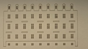

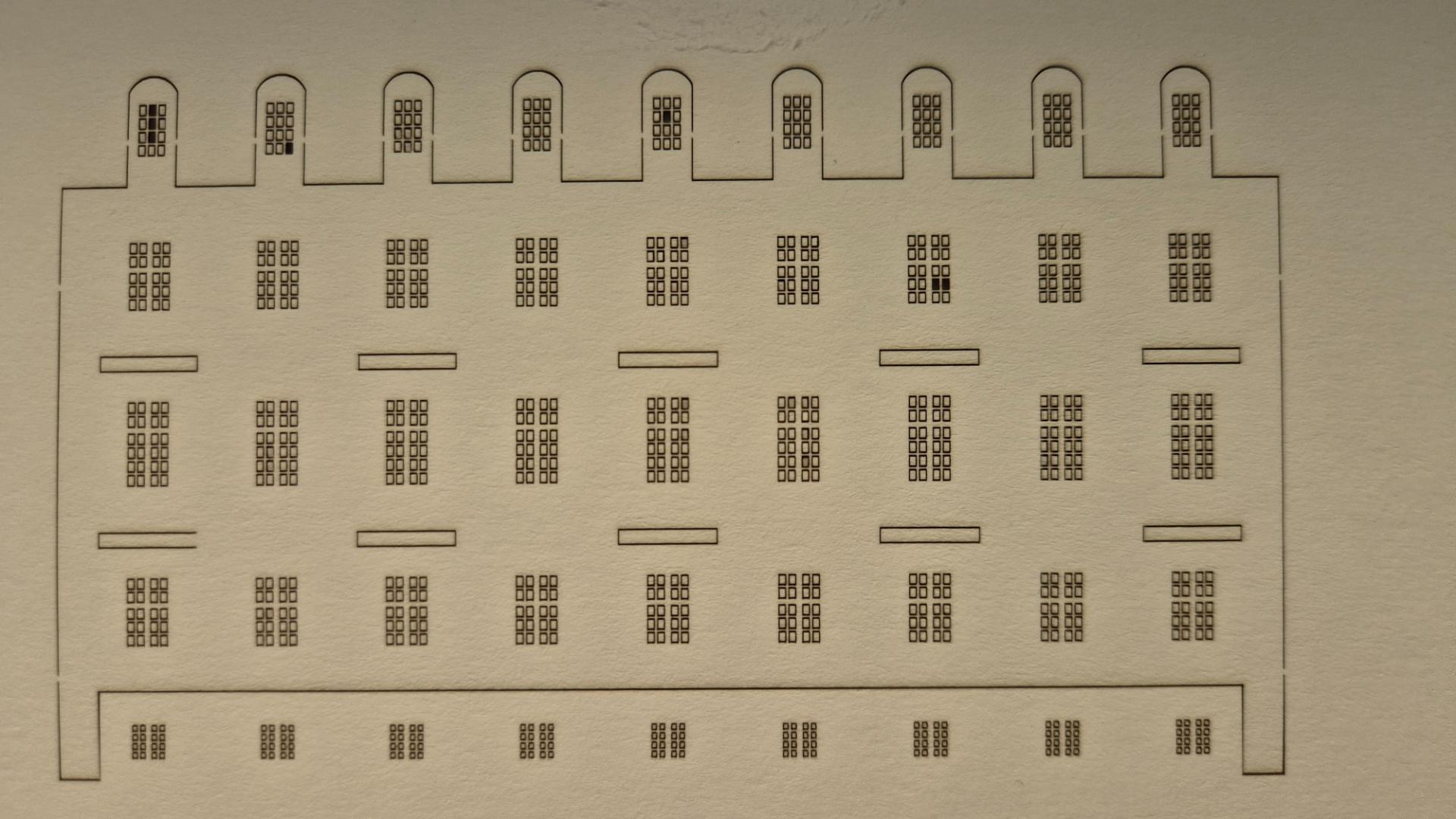

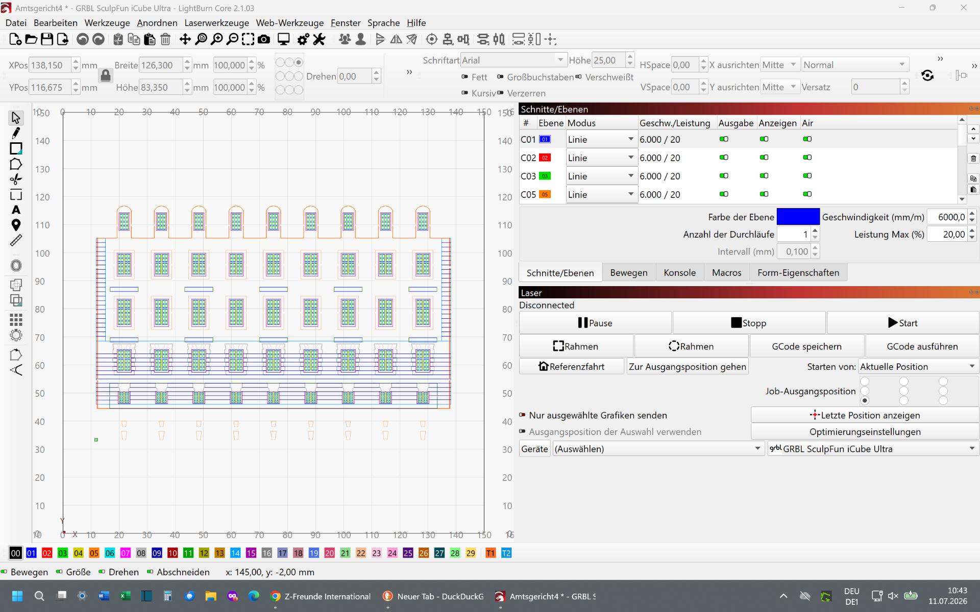

Wie man dann schnell daraus eine längere Fassade mit vielen Fensterachsen machen kann, habe ich dann hier mal durchgeführt. Indem alle Schichten aktiv sind, kann ich dann eine Fensterachse mit allen Details herauskopieren und neu anordnen.
Amtsgericht4.SKF
(600.86 KiB) 47-mal heruntergeladen
Amtsgericht4.DXF
(1.08 MiB) 39-mal heruntergeladen
So sieht das dann direkt nach dem Import aus
Amtsgericht4.lbrn2
(1002 KiB) 43-mal heruntergeladen

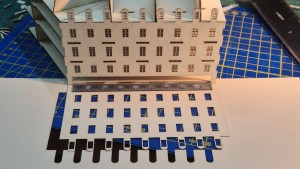

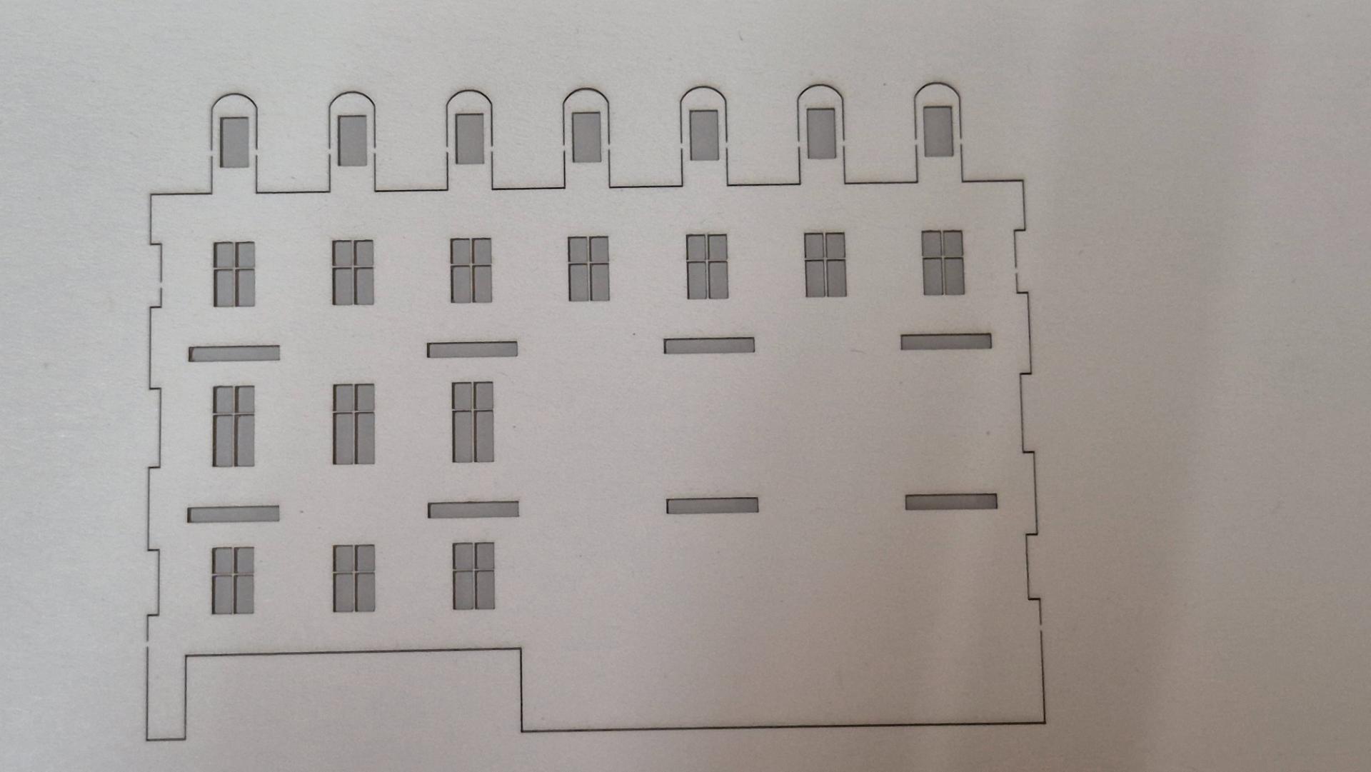

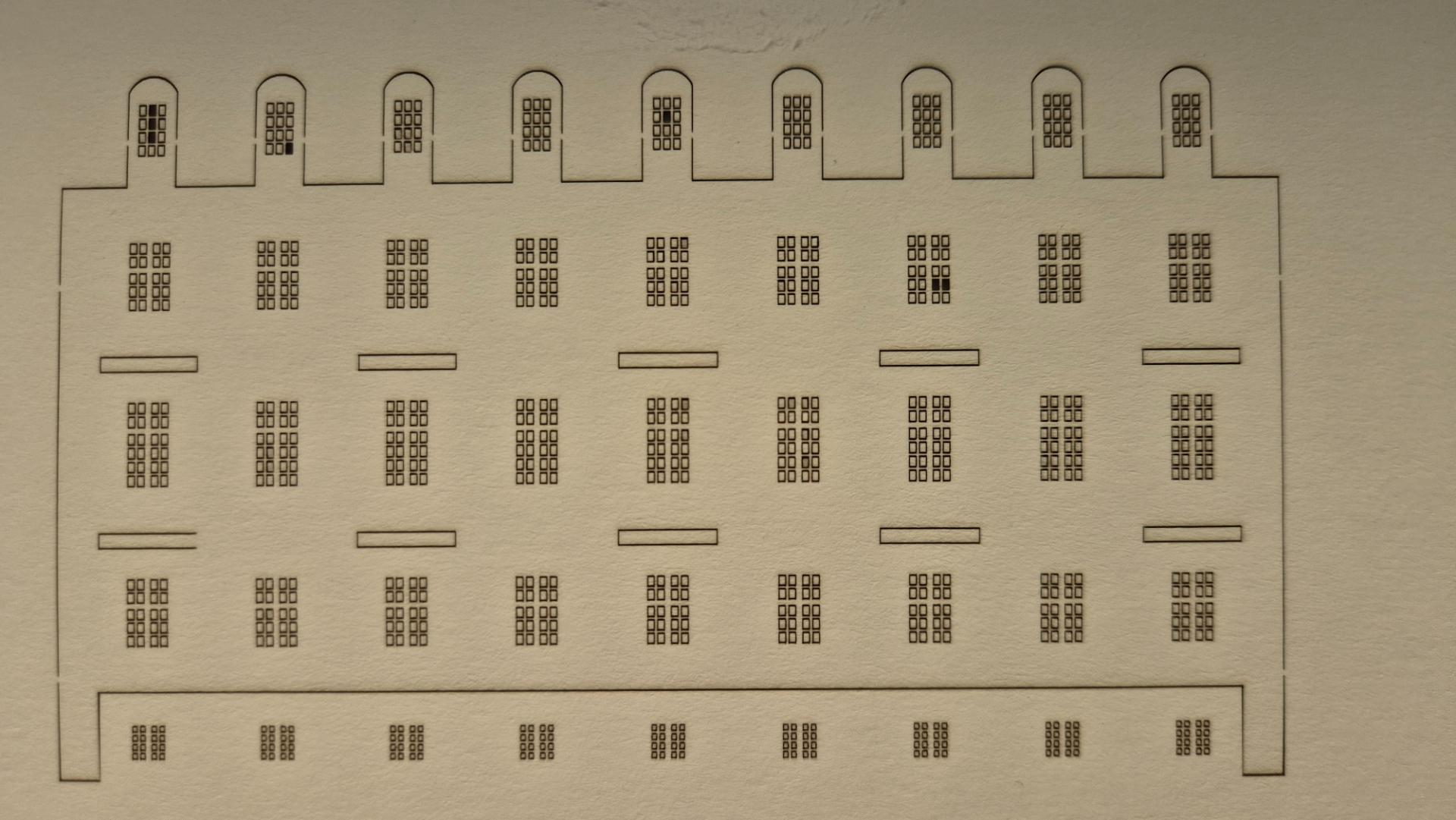

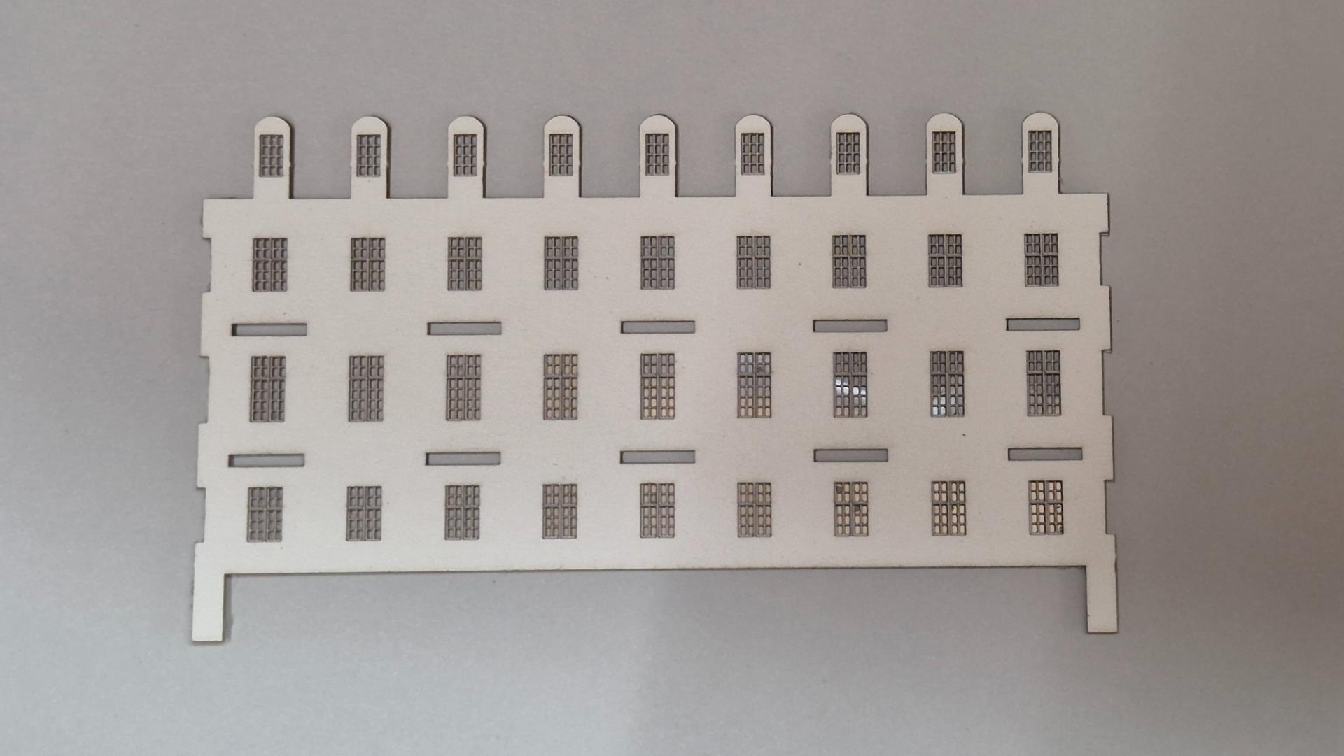

Exemplarisch die innerste Schicht mit den Fensterscheiben

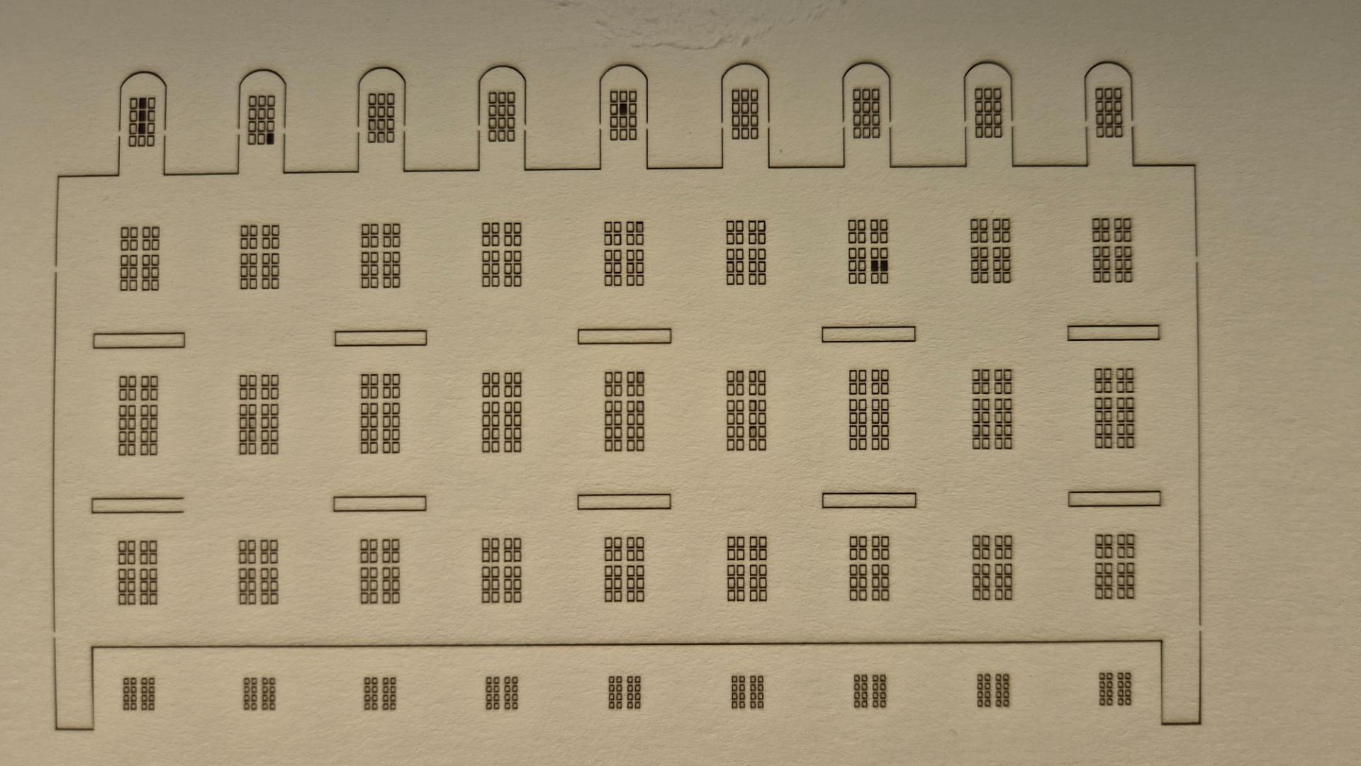

Amtsgericht 4.1 (Außenwand mit 9 Fensterachsen)
Amtsgericht4.SKF
(603.76 KiB) 33-mal heruntergeladen
Amtsgericht4.DXF
(1.02 MiB) 34-mal heruntergeladen
Amtsgericht4.lbrn2
(966.78 KiB) 29-mal heruntergeladen

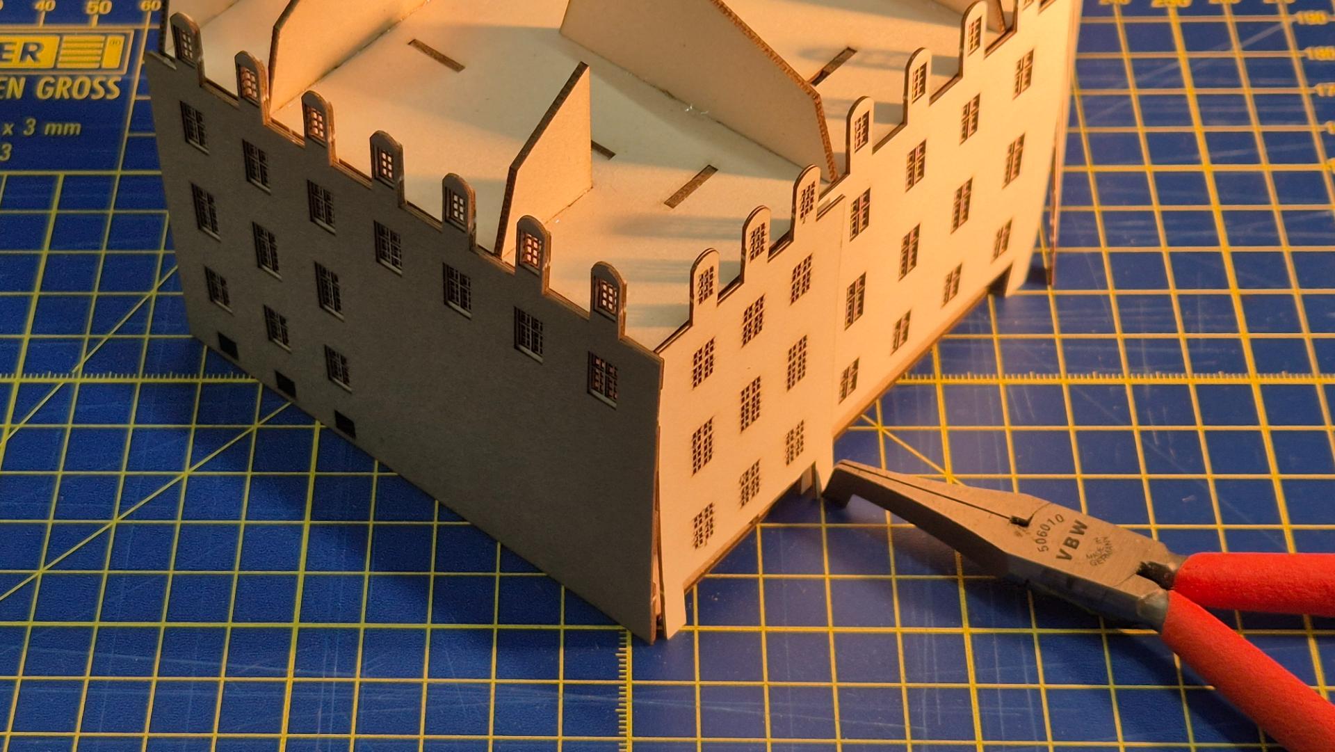

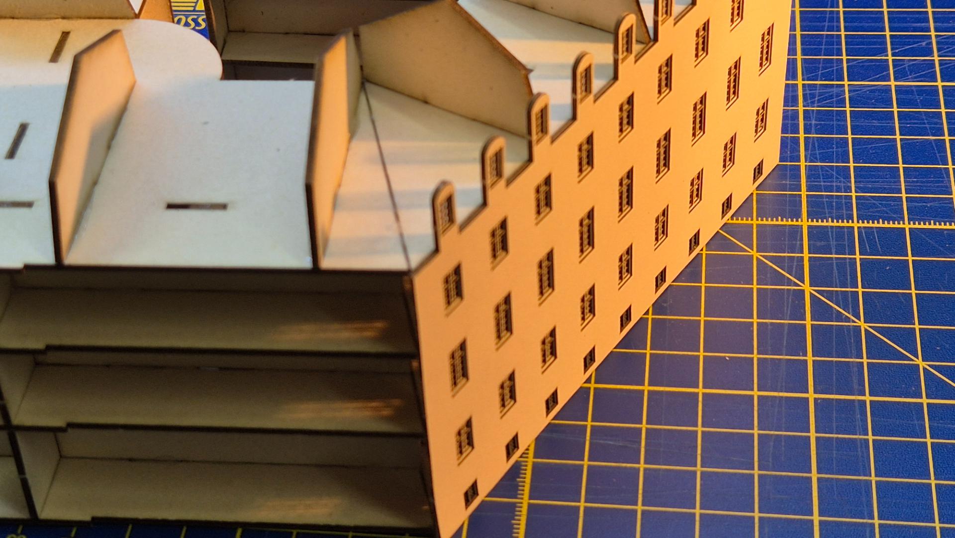

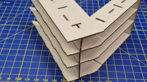

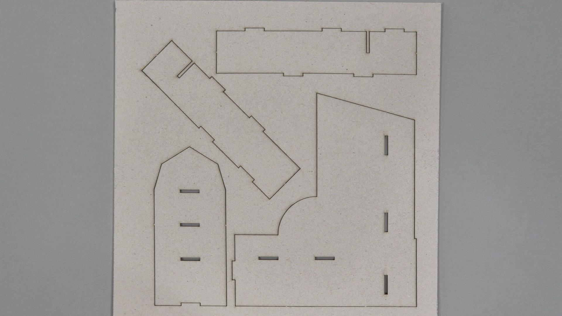

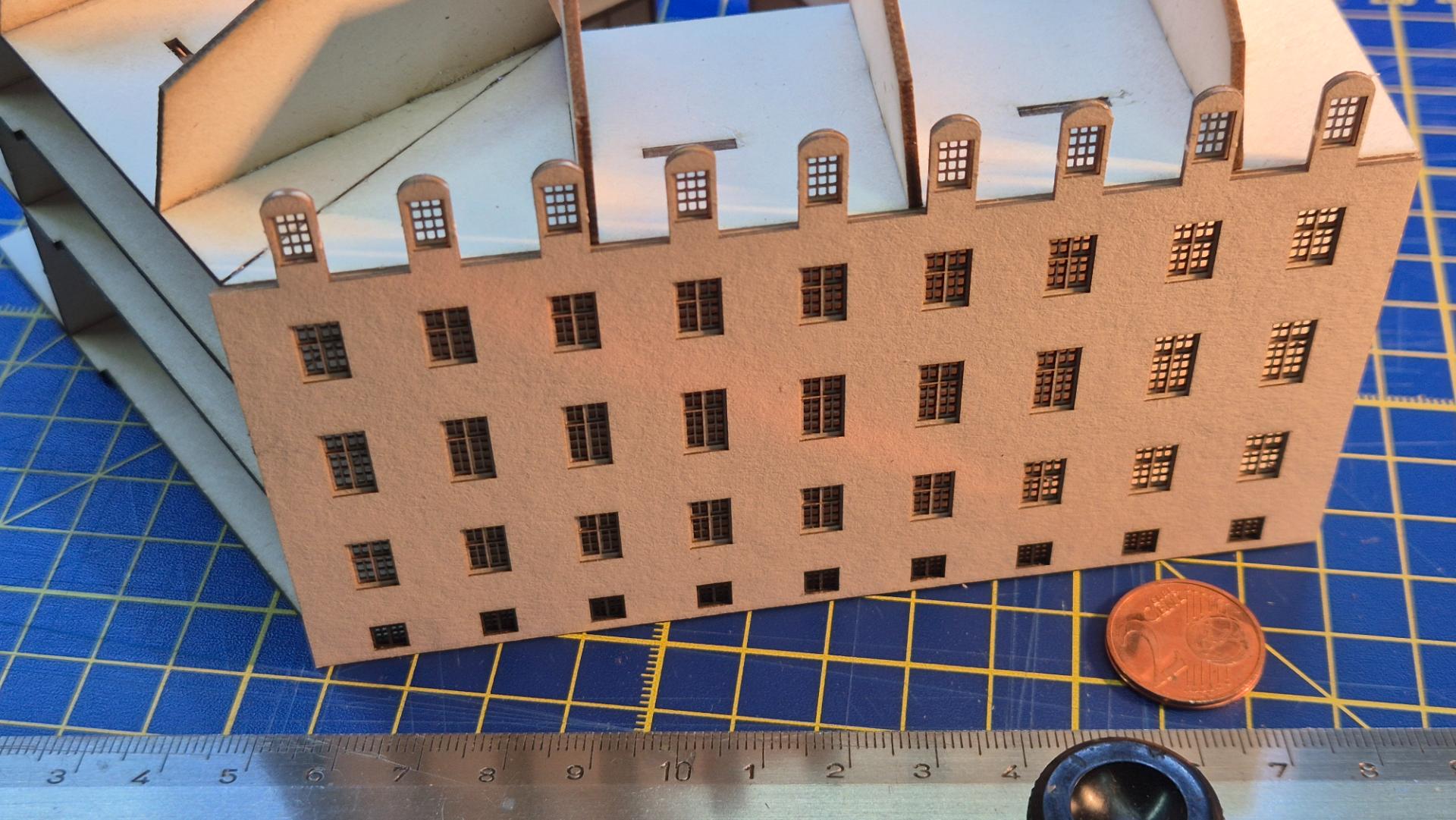

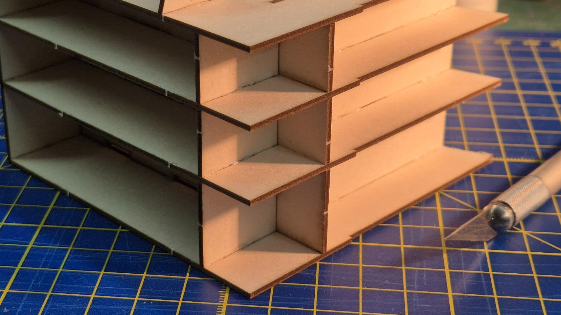

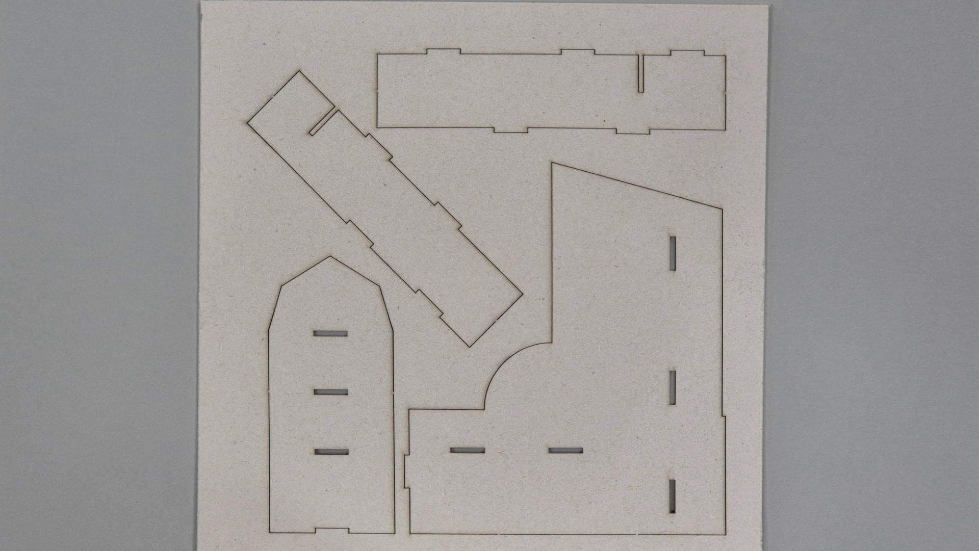

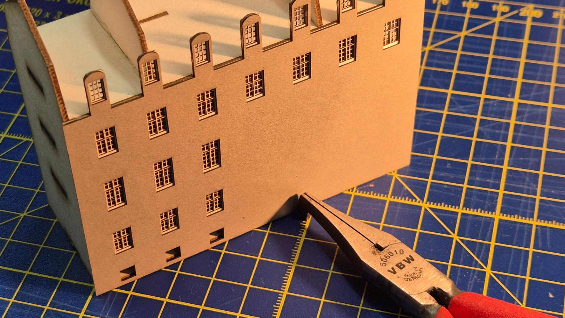

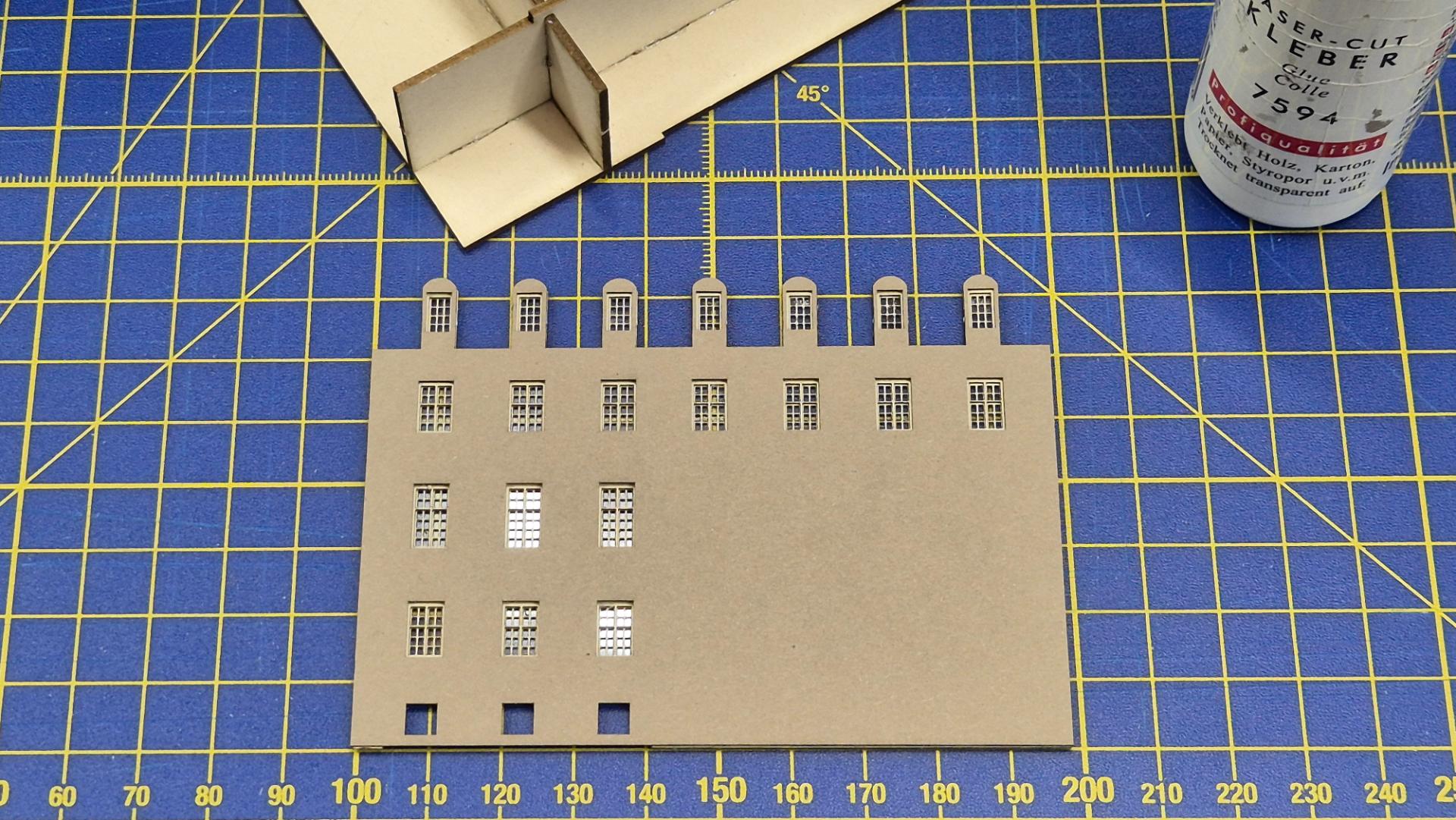

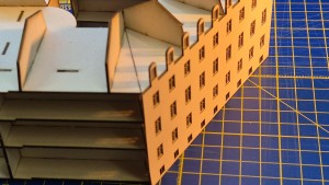

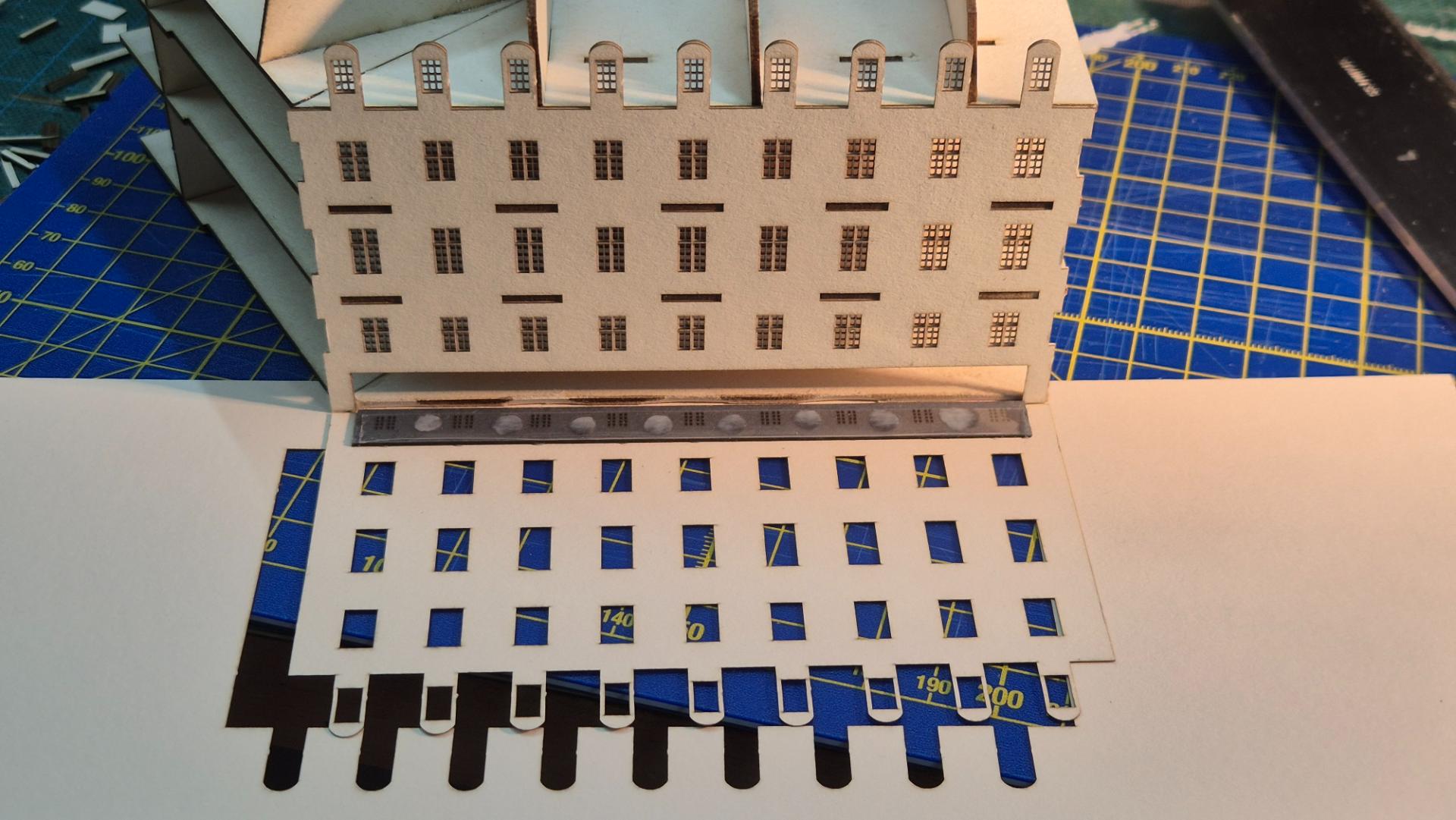

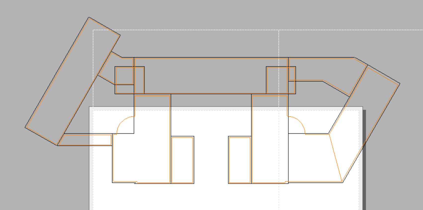

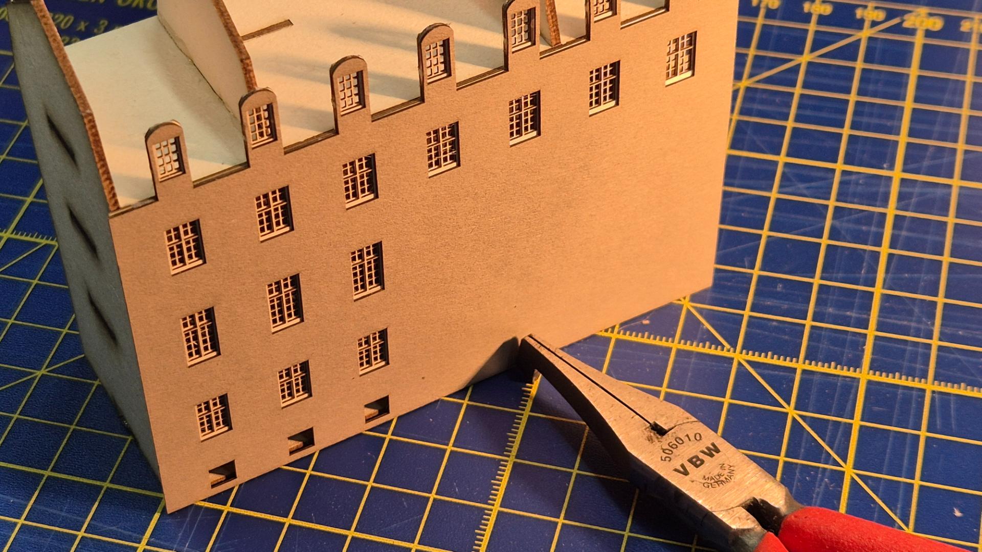

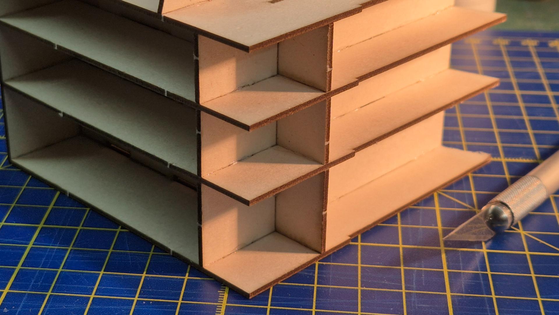

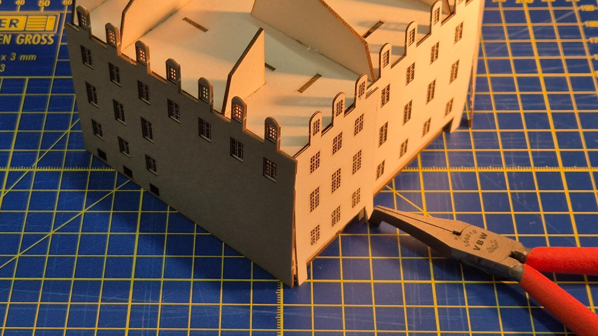

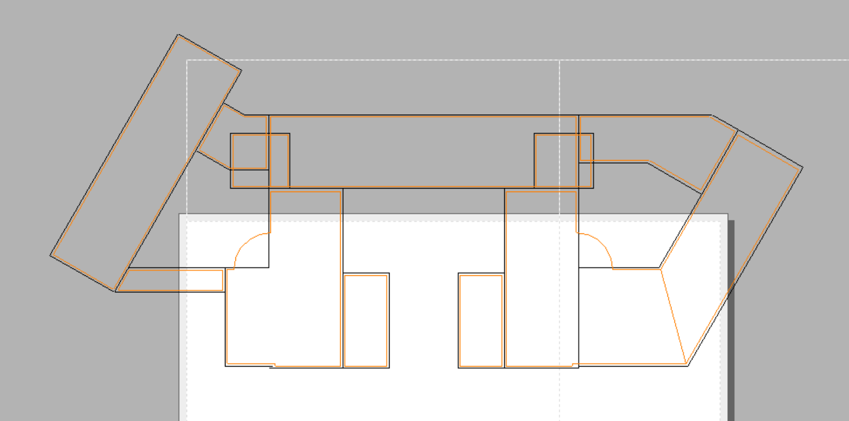

Natürlich war das heute auch wieder nicht ohne Fehler. Dabei habe ich die Gebäude lange hin- und her gedreht, um eine vom Original abweichende, aber stimmige Anordnung zu erreichen. So sieht es aus.
Beiträge: 3617
Hat sich bedankt: 1226 Mal
Danksagung erhalten: 1094 Mal
Re: Amtsgericht
Beitrag von Achse »

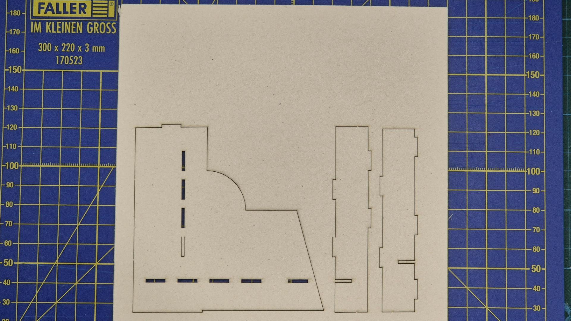

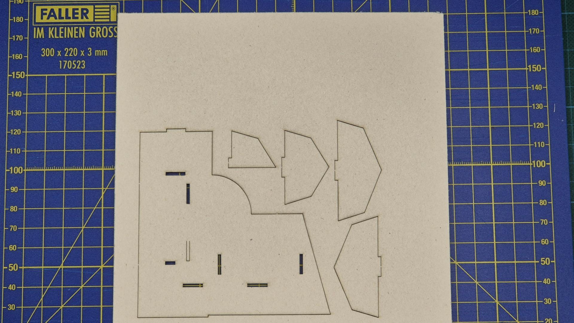

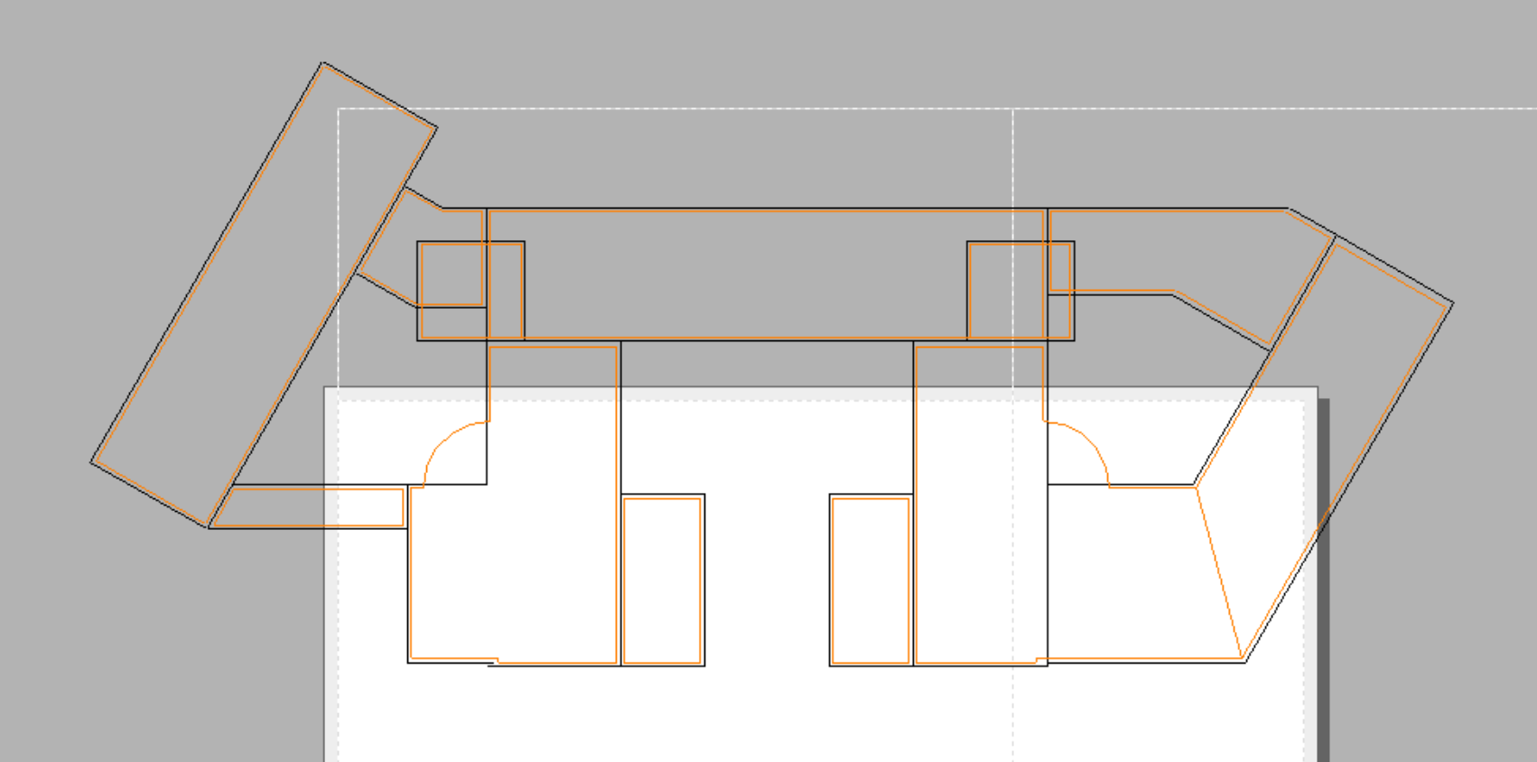

So sollte der Grundriss nun stimmen.

Trotzdem: Ich sehe, der Architekt hat die Gauben außen aus ästhetischen Gründen gewollt. In den Lichthöfen hat er die Wände höher gemacht und das Dach ist nicht zweimal geknickt. Auch die Treppenhäuser sind Ästhetik, die man nur aus der Luft sehen könnte, wenn denn jemand zur Bauzeit hätte fliegen können. Außen ist das eine Trutzburg. Notausgänge waren wohl nicht so wichtig, damit keiner abhaut. Die ganze Anordnung ist auch nicht vollständig vorbildgerecht und genau da, wo Wandhöhen, spitze Winkel und verschieden breite Baukörper so überhaupt nicht passen wollen, steht heute ein modernes Gebäude und kaschiert real das Problem. Von vorher gibt es kein Foto und vom Innenhof auch nicht. Fotografierverbot. Ich habe noch keine Dachplatten bestellt. Die sind teuer und das Porto auch. Wie viele ich brauche, weiß ich nicht und diese ungewöhnlichen Ziegel gibt es auch nicht.
