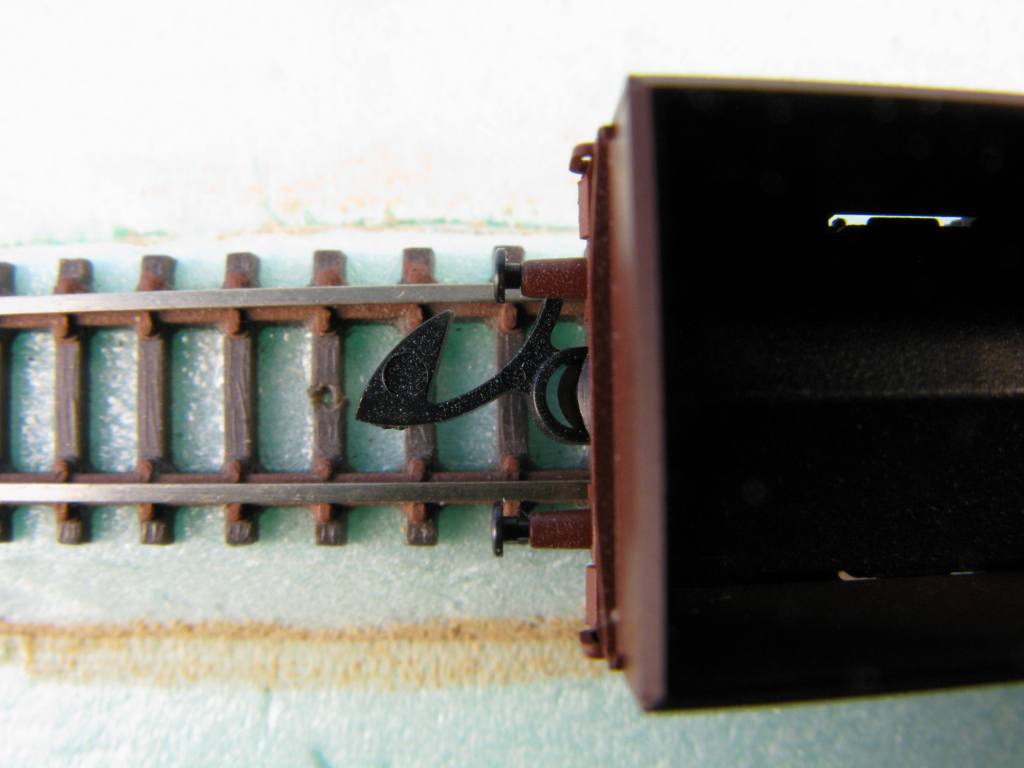

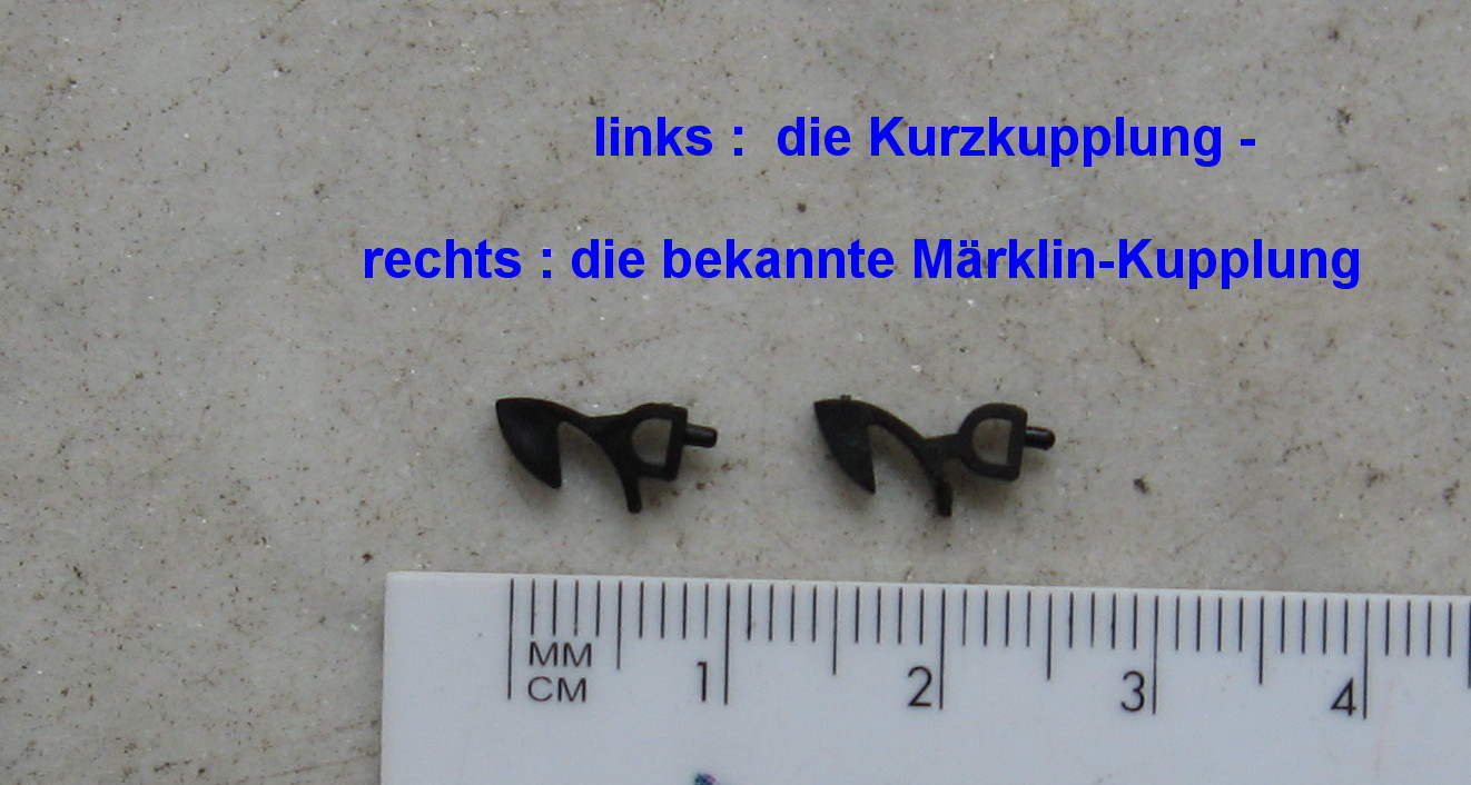

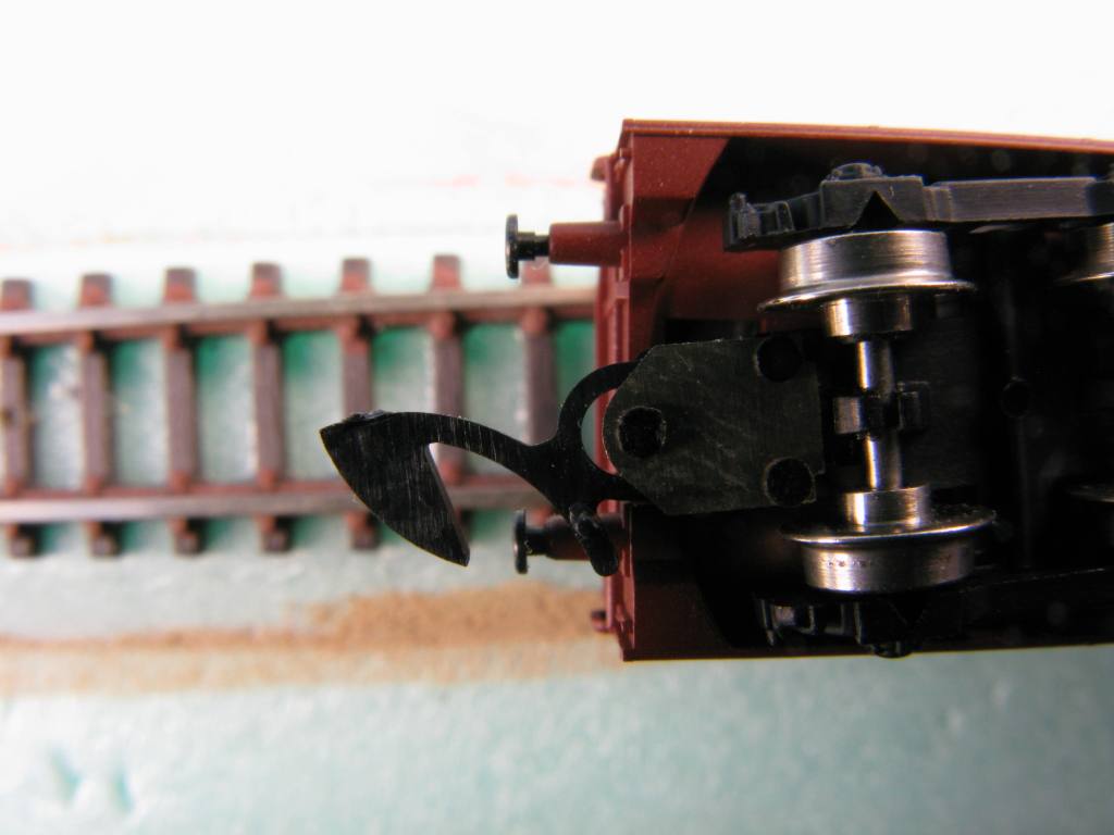

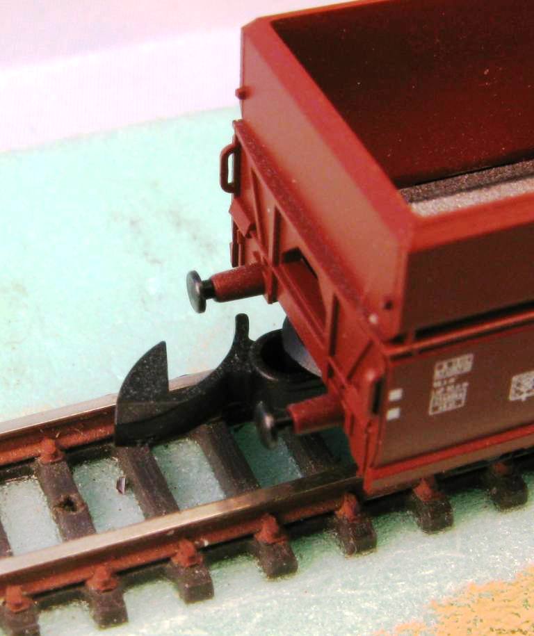

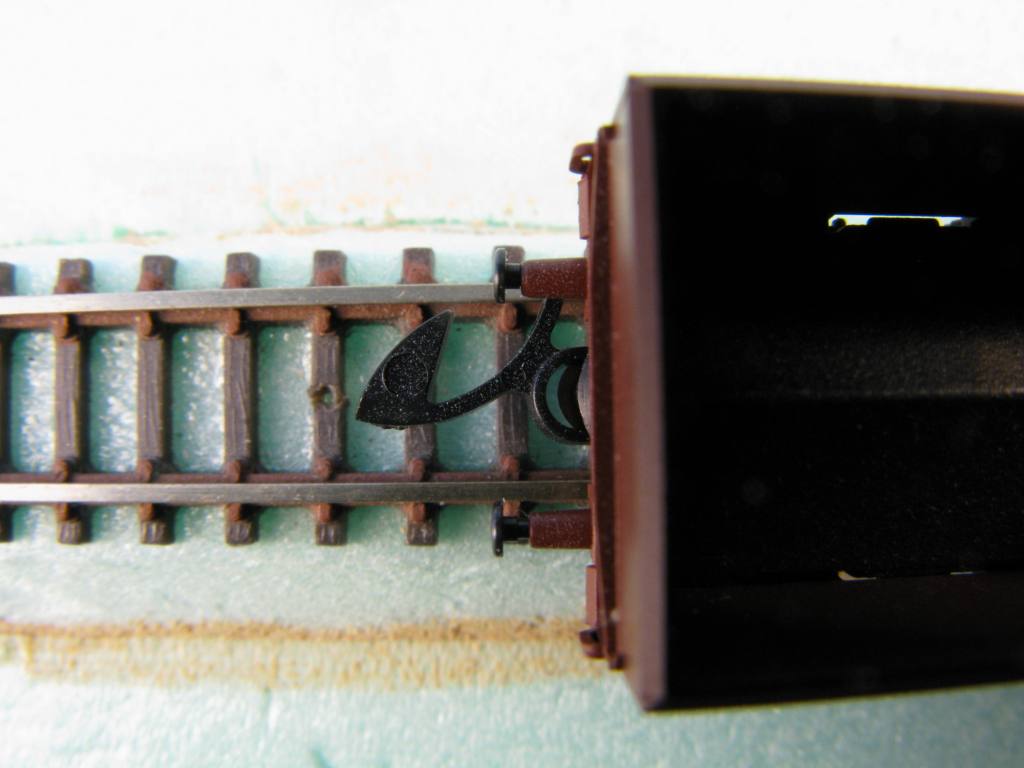

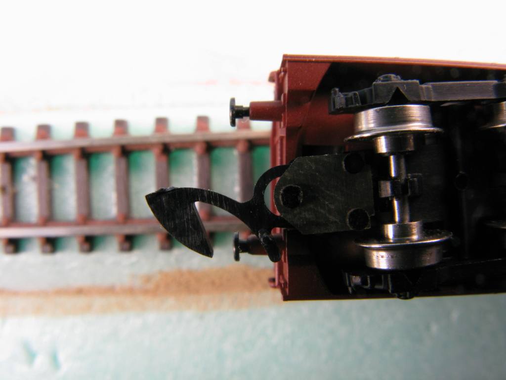

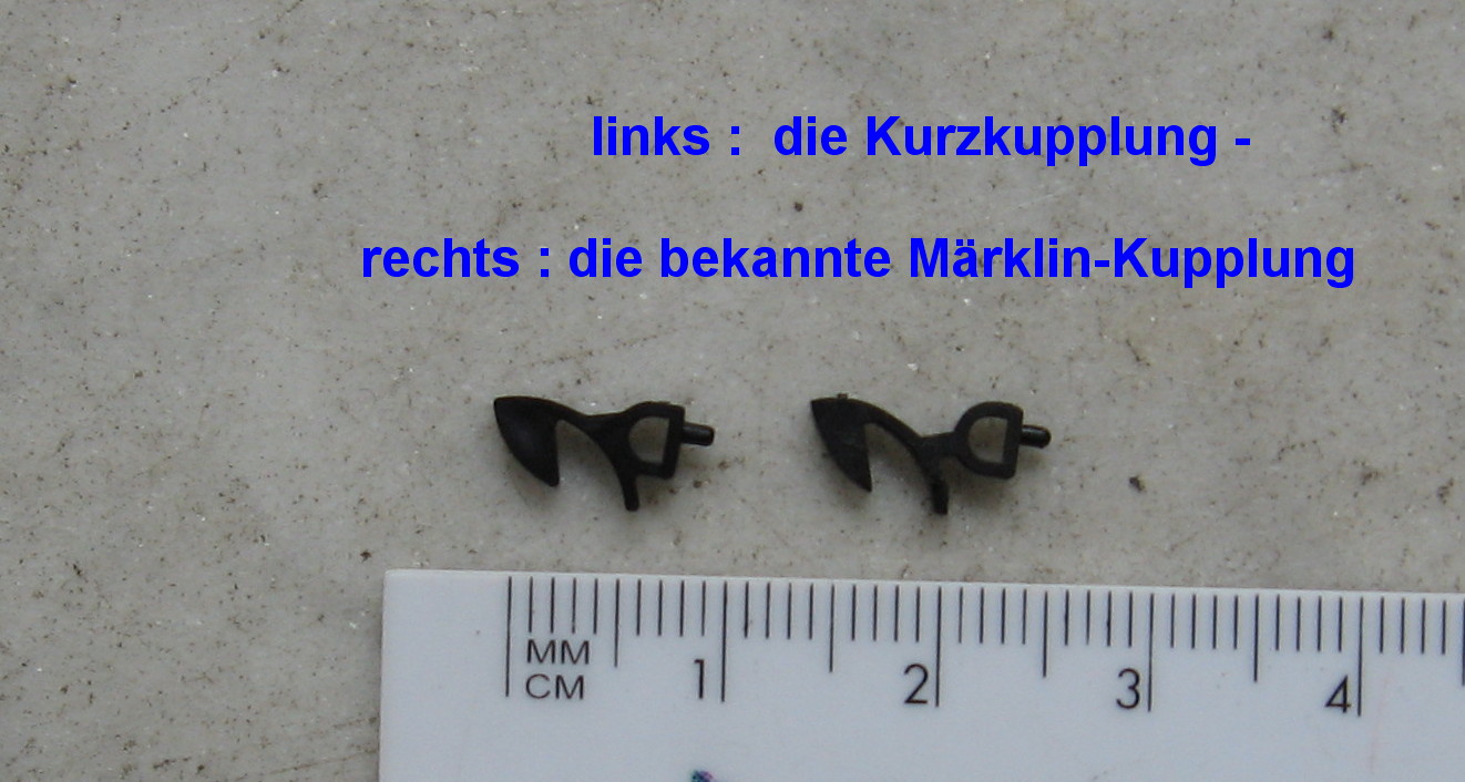

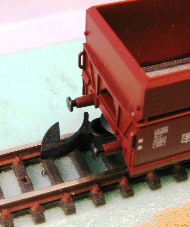

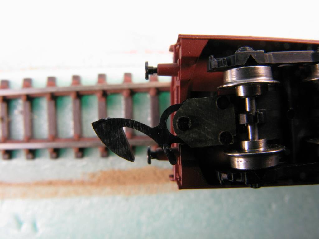

zu unserem letzten Z-Stammtisch brachte ein Freund seinen Insiderwagen 2011 mit. Der Selbstentladewagen OOtz 43 Erz IId.
An seinem Wagen war kurioserweise beidseitig eine Original Märklin Kurzkupplung angebracht.
Diese entspricht der Ausführung der Hamburger KK, jedoch haben diese Märklin-KK noch den Zapfen zum entkuppeln über das Entkupplungsgleis.
Daraufhin habe ich sofort an meinem Insiderwagen nachgeschaut, dort war jedoch die normale M-Kupplung angebracht.
Da die Märklin KK nicht sofort auffällt, habe ich mal ein paar Bilder des Wagens geschossen, damit alle auch einmal den Unterschied sehen.
Vielleicht gibt es bald aus dem Hause Märklin die Möglichkeit, Waggons mit normaler bzw. KK zu bekommen, um bei entsprechend großen Radien enger fahren zu können.
Gruß Dirk[/color]

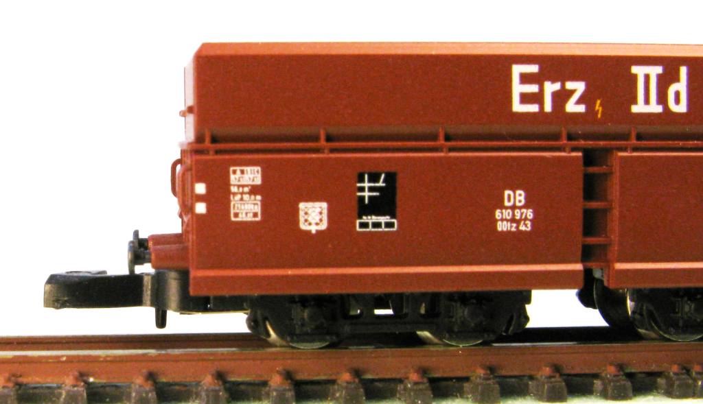

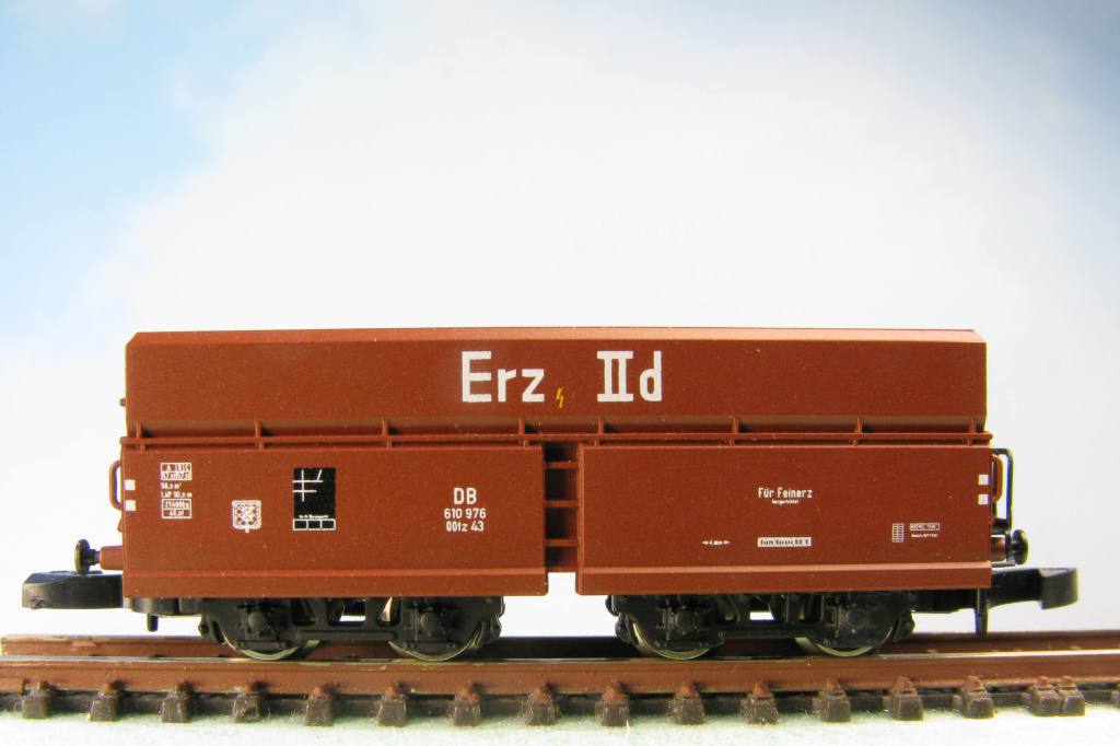

Moin Dirk,
hat ja lange gedauert... Ich bin froh, dass es endlich jemand gemerkt hat. Im Testbericht und auch danach war es bewusst - ich möchte sagen, auf Wunsch von Märklin - nicht erwähnt worden. Ich muss aber auch ehrlich gestehen, dass ich es selbst ebenfalls nicht gleich bemerkt habe. Dazu bedurfte es eines "Winks mit dem Zaunpfahl" aus der Konstruktionsabteilung Märklins.
Die Geheimniskrämerei diente dem Zweck, um Betriebserfahrungen ganz unbefangen machen zu können und Reaktionen der Zetties abzuwarten (Kurvenlauf, Gegenbögen). Gespannt war man, ob der Unterschied auch optisch auffallen würde. Deshalb war gewünscht, dass ich bzw. wir das nicht "steuern" oder den Blick gezielt darauf lenken. Es geht hier ganz klar darum, bei entsprechender Bewährung dieses Konstruktionsmerkmal zu einem möglichen Standard erheben zu können. Traditionell lohnt besonders bei den Insider-Modellen immer der Blick auf mögliche Neuerungen, die nicht zwingend explizit angekündigt werden. Denken wir nur an die Einführung des Fünfpolers mit der bordeauxroten 143 einst.
Warum ausgerechnet dieser Wagen? Ganz klar: Er ist kürzer als das Modell 8630. Mit Blick auf die von der Kupplung geforderte Länge wären die Drehgestelle weiter nach innen gerückt. Da sie sich dort fast berühren würden, hätte das "beschruppt" ausgesehen. Die gewählte Lösung war der Vorschlag der Konstruktionsabteilung für bessere Optik und kürzere Kuppelanstände.

....und wer nun Kurzkupplungen (allerdings leider ohne Entkupplungszapfen) haben möchte -
in unserem Shop unter "Kupplungen + Co" sind sie zu finden
Gruß Helmut
Gruß Helmut

Holger,
ich habe in Deinem Bericht zum OOtz43 noch mal nachgeschaut, dein Testexemplar war aber noch mit Standardkupplung ausgerüstet.
@Hans Georg, entkuppelt wird wie die bei der normalen Kupplung auch, daher der Zapfen.
Gruß Dirk
