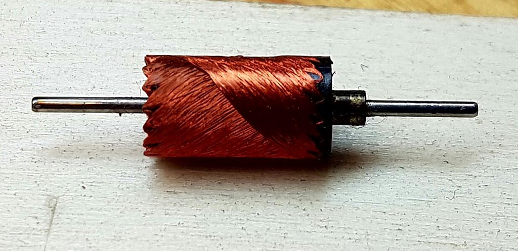

Re: Der neue Märklin HL-Motor
Moin
Ich lade nachher mal ein Bild hoch, wie ein Glockenanker aus europäischer Produktion aussieht.
So sieht das in einem Faulhaber-Motor aus. Irgendwie schon anders. Ob die Wickeltechnik patentiert ist?
Wahrscheinlich.eXact Modellbau hat geschrieben:...Ob die Wickeltechnik patentiert ist?...
Das ist aber nur der Stator, wo sitzen beim Fauli die Schleifer bzw. wie sieht der Anker dort aus.
Der kleine Pinöpel rechts ist der Kollektor. Die Bürsten sehen genauso aus, wie wie in dem V36-Motor. Kohlefreie Kohlebürsten, ich meine aus Massivgold, kann aber auch vergoldet gewesen ein. Aber bei der Größe ist das kaum ein Preisunterschied.
Danke Dir, das der Pinöpel der Anker ist hätte ich von selbst drauf kommen können. Wird sicher nur vergoldet sein, Gold ist sehr weich und mit Federdruck bestimmt nicht zu verwenden.
