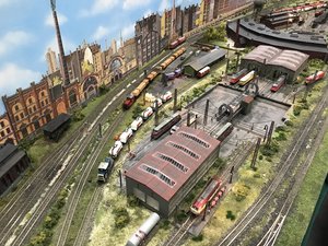

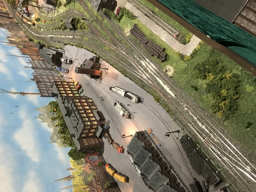

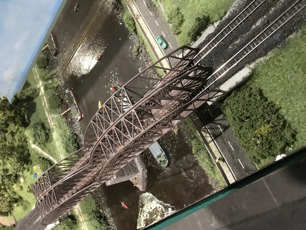

So der erste Tag der Railhobby in Bremen ist vorbei...

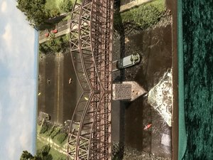

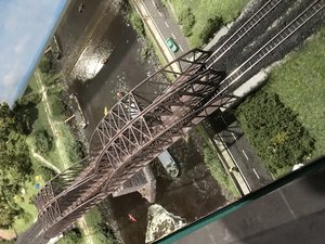

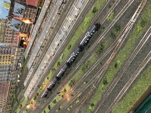

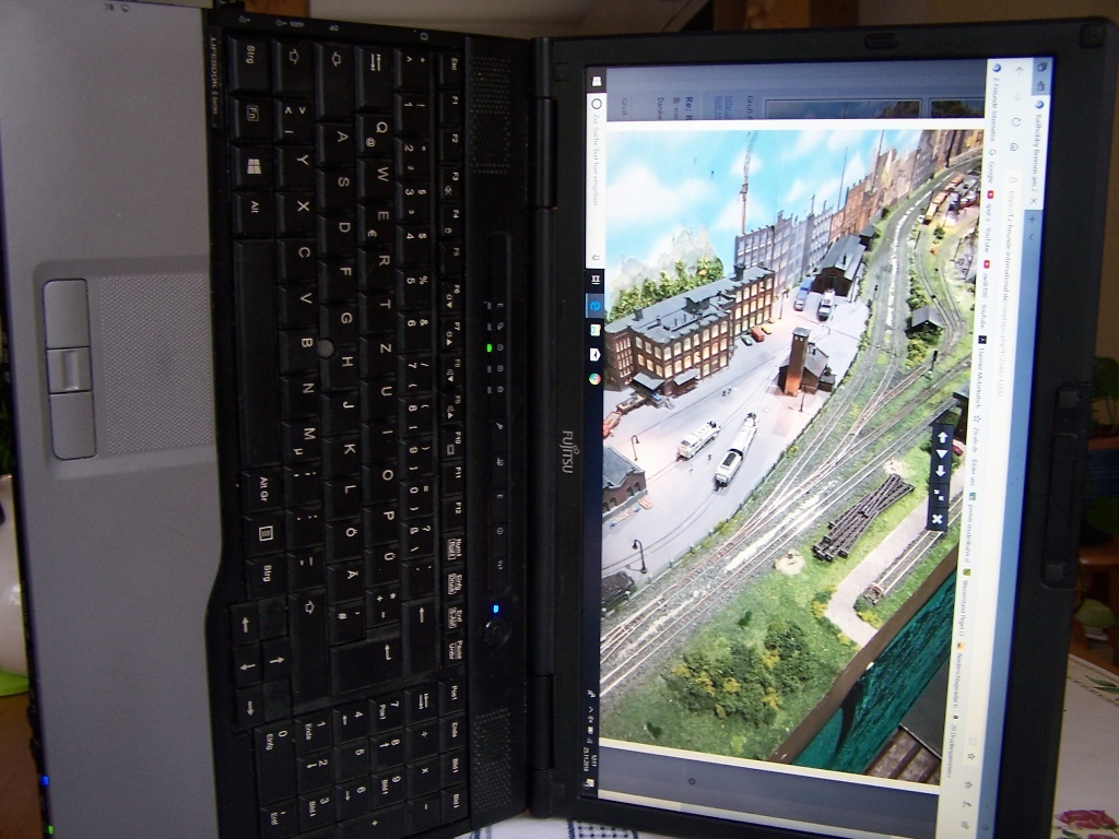

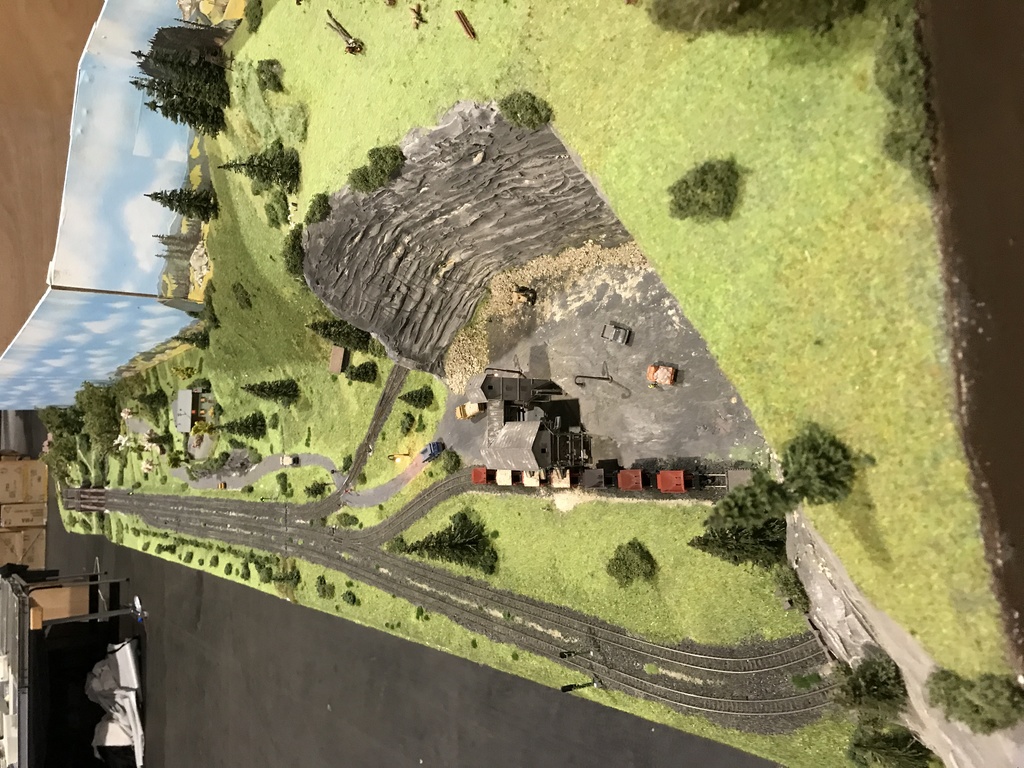

Danke für die Fotos. Aber irgendwie sind die verzerrt!
Rolf Haschke
Beiträge: 1515
Wohnort: Siegen
Hat sich bedankt: 11 Mal
Danksagung erhalten: 65 Mal
Re: Railhobby Bremen am 24. und 25.11.
Beitrag von Rolf Haschke »
Bei mir auf demTelefon sind die nicht verzerrt...
Ich weiß nicht ob es beim Upload zu der Verzerrung kam...

https://f.z-freunde-international.de/vi ... ntaktdaten:
Kontaktdaten von JuergenT
Re: Fotos richtig einstellen.
Diesen Beitrag melden
Zitat
Beitrag
von JuergenT » Fr 9. Nov 2018, 06:59
Moin
nur zur Info
auch im Handy /Ipad usw. kann man die Bilder bearbeiten, also auch mal schnell ausrichten
MFG
Jürgen

Schöne Bilder, danke. Bei mir, auf dem Ipad, ist Alles richtig rum und nicht verzerrt. - Kein leichter Job für die Bilderpolizei. :lol:
Willi
Beiträge: 2350
Wohnort: Chemnitz
Hat sich bedankt: 350 Mal
Danksagung erhalten: 332 Mal
Beitrag von Willi »
Bei mir ist auch Alles richtig. :d+w: :d+w: :d+w:

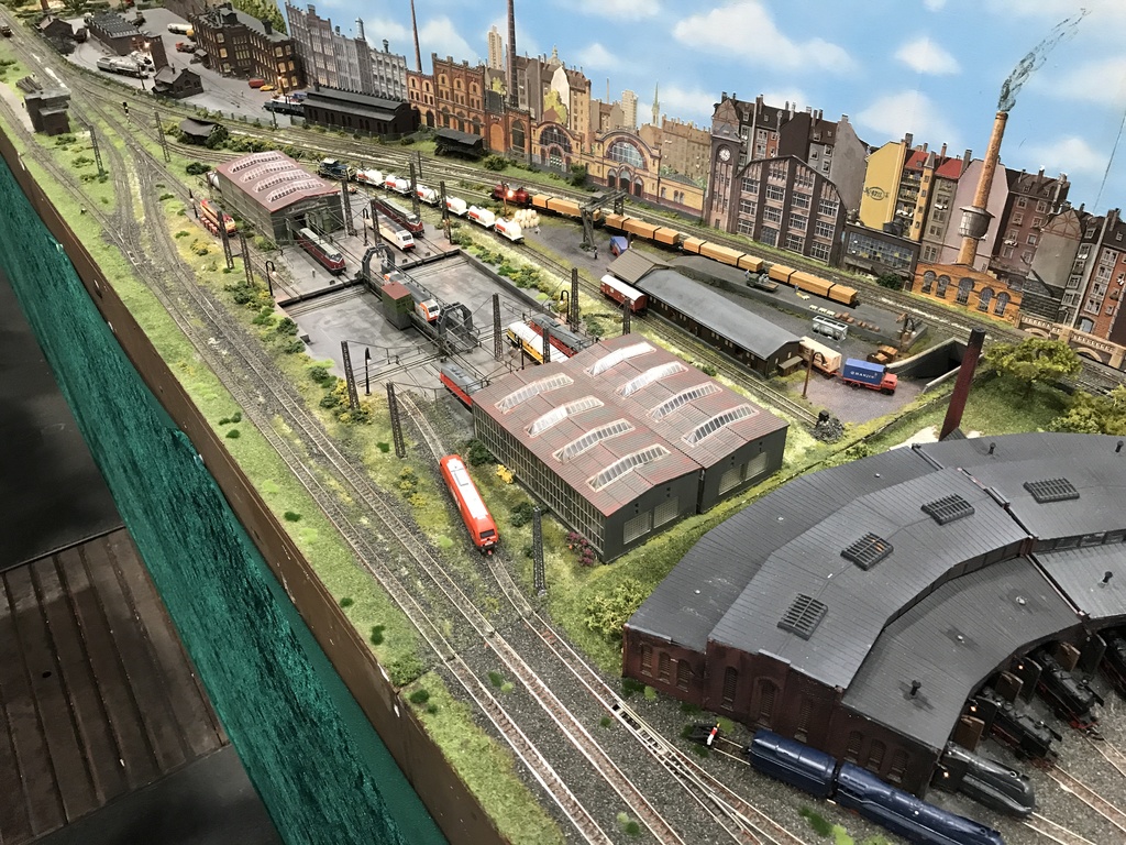

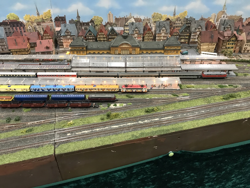

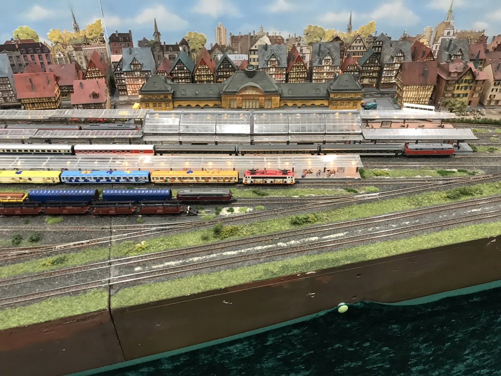

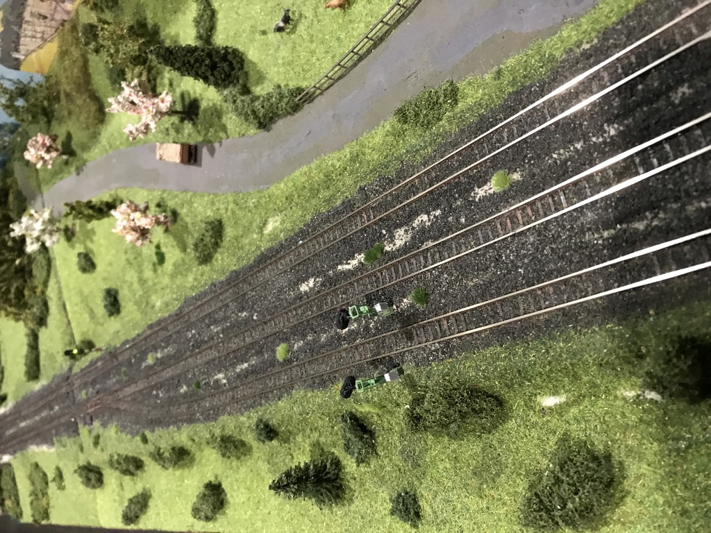

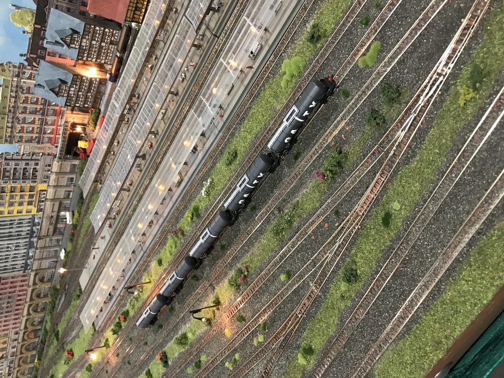

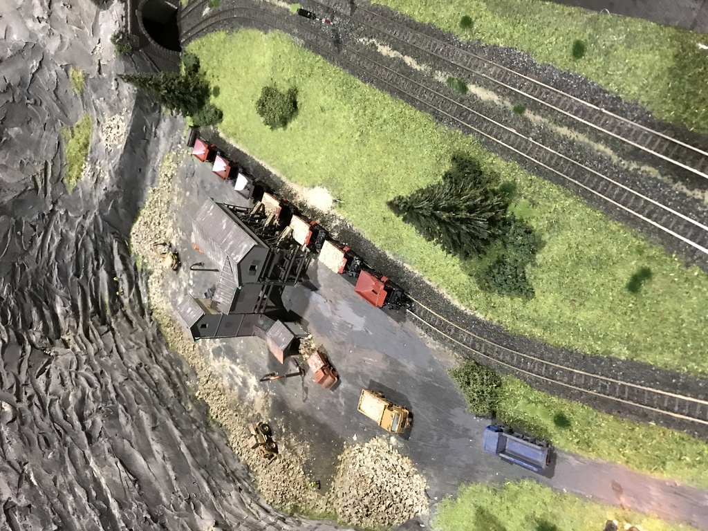

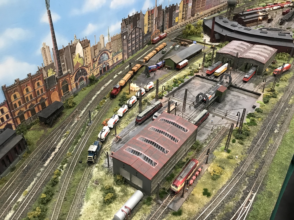

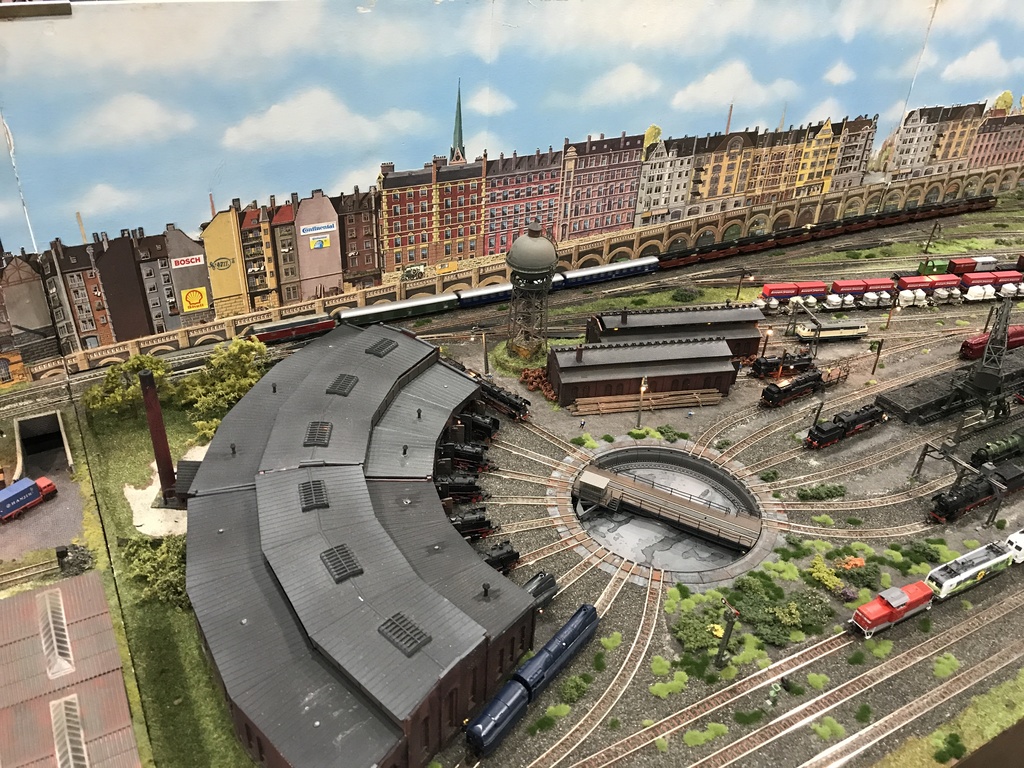

Mal noch ein paar Bilder mit gefüllten Gleisen...

Tolle Fotos Rolf, viel Betrieb.
