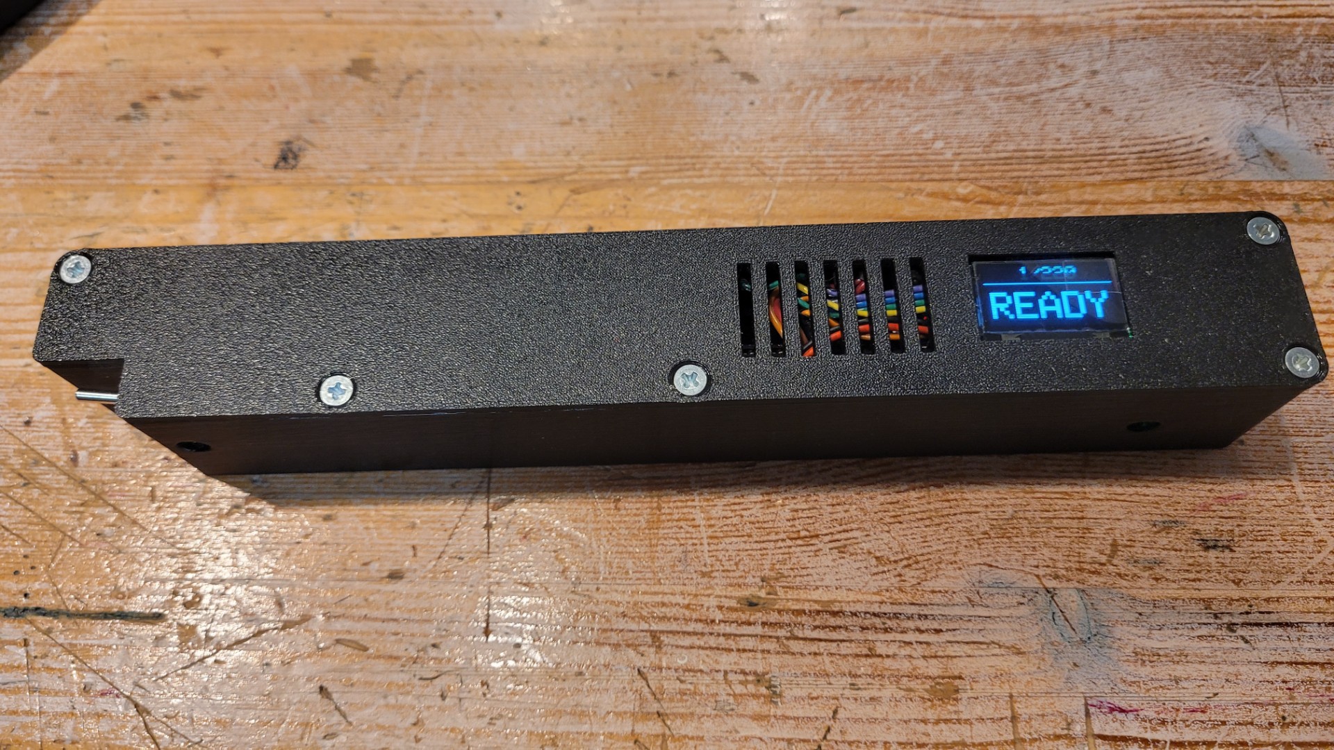

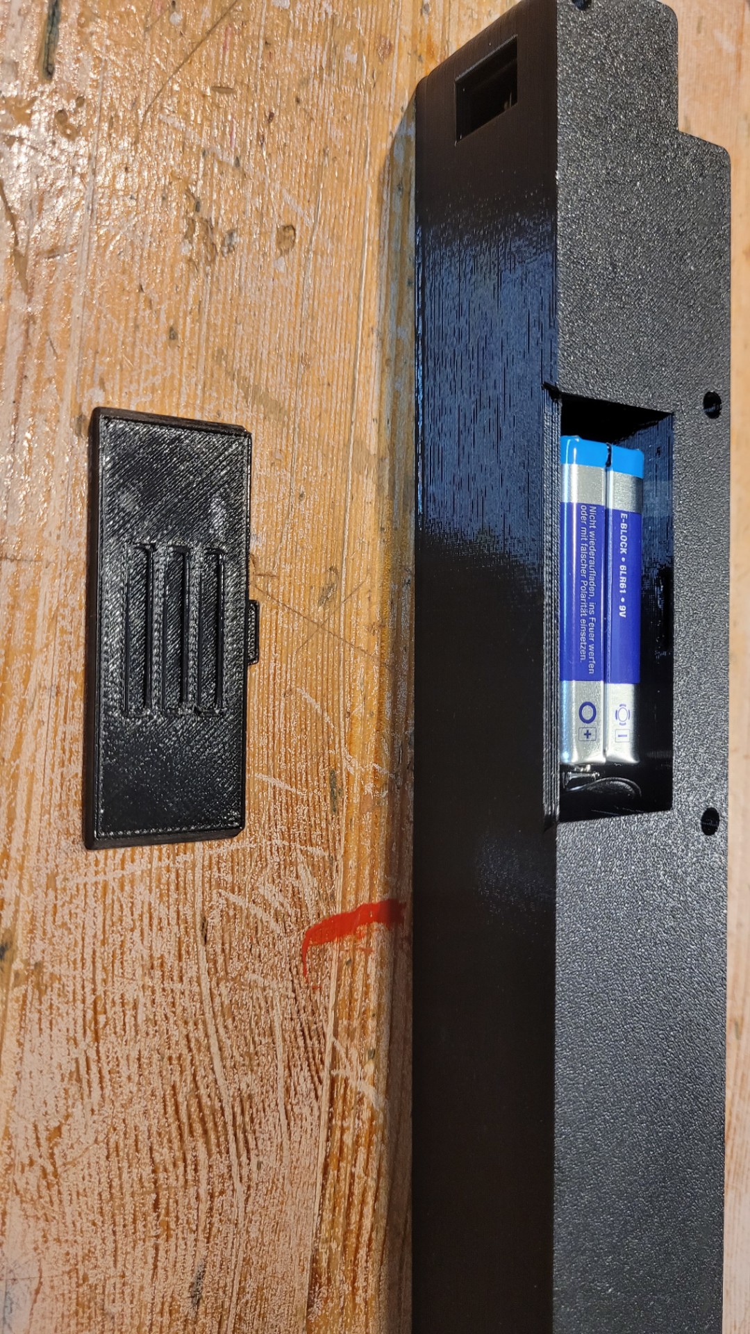

bei n-modellbahn wurde ein Geschwindigkeitsmesser mit Arduino vorgestellt.
https://n-modellbahn.de/moba-speed/

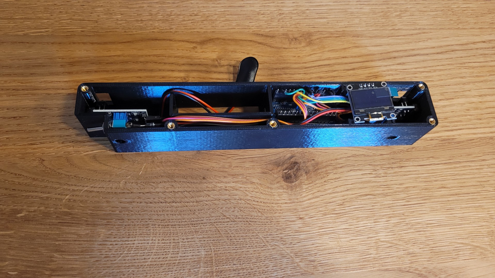

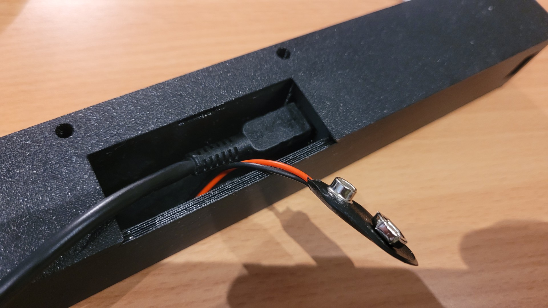

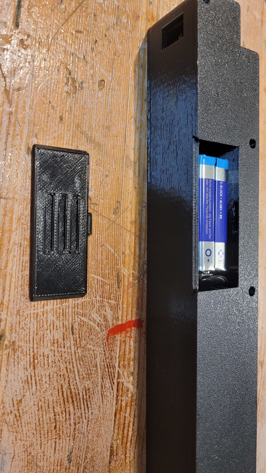

Den habe ich nachgebaut und dazu ein 3d-Druck Case entworfen. Betrieben wird das Gerät mit einer 9V Blockbatterie. Die hält bei dem Stromverbrauch des Arduino nicht lange, aber es sollte eben eine interne Stromversorgung dran und keine Powerbank mit störenden Kabel.
Vom Batteriefach kann man an den USB um den Arduino auch im zusammengebauten Zustand programmieren zu können. Verschraubt wird das ganze über M3 Einschmelzhülsen.
Materialliste:
1x Arduino Nano
2x TCRT5000(Abstandsensor mit den 3mm Dioden, nicht die 5mm die n-modellbahn verwendet)
1x 0,96 Zoll Arduino OLED Display SSD1306
1x Schalter für 5mm Bohrung
1x Anschluss für 9V Batterie
und diverse Pinleisten

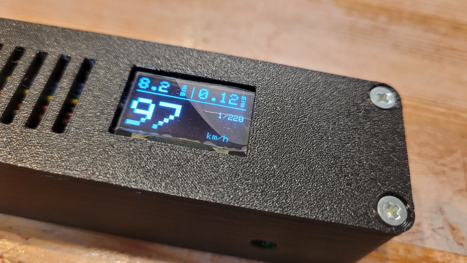

Mein Code basiert auf dem Code von n-modellbahn, man muss nur an folgender Stelle den Maßstab und die Distanz ändern:
Code: Alles auswählen
//Distance from sensor Left to sensor Right - your distance (mm)
const double distance = 197.30;
//Your model scale 1/xx
int scale = 220;
Grüße Max
