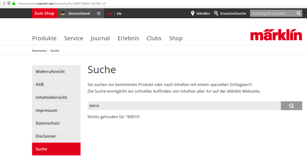

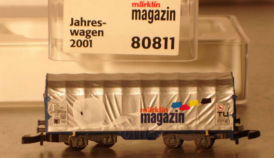

f-j.huwig hat geschrieben: Sa 17. Dez 2016, 14:32 Hallo Conrad,
der 1. MM-Wagen wurde m.W. 2001 produziert, #80811. Wie soll denn der 80810 aussehen? Die Nummer kenne ich nicht.
F-J
Hallo Franz Josef,
falls Du die Info noch nicht hast:
https://www.google.com/search?q=M%C3%A4 ... 83&bih=962
Zuletzt geändert von eini am Di 20. Nov 2018, 14:35, insgesamt 1-mal geändert.

Re: Zusammenstellung Modelle - Märklin Magazin
Vielen Dank, aber die fragliche Märklinnummer in dem Beitrag war die 80810 ;)
F-J
Beitrag von eini »
Ja, in der Tat.
Also die Artikel-Nummer kann ich auch nicht finden :glas: :Blind:
Der MIST72 listet die Magazinwagen auch erst ab 80811:
http://www.mist72.de/mm-wagen/
Da ist 80810 wohl ein Phantom.
