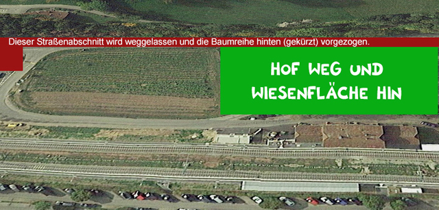

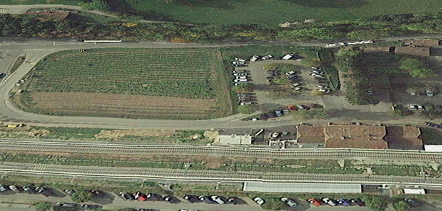

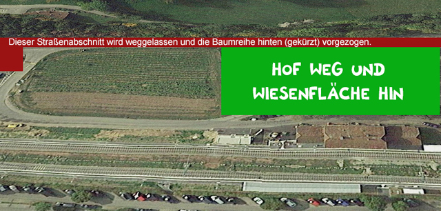

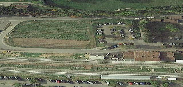

Hilfreich war auch Google Earth, was mir bei allen Veränderungen zumindest die grobe Lage aufzeigt:

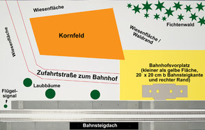

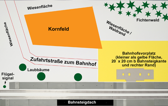

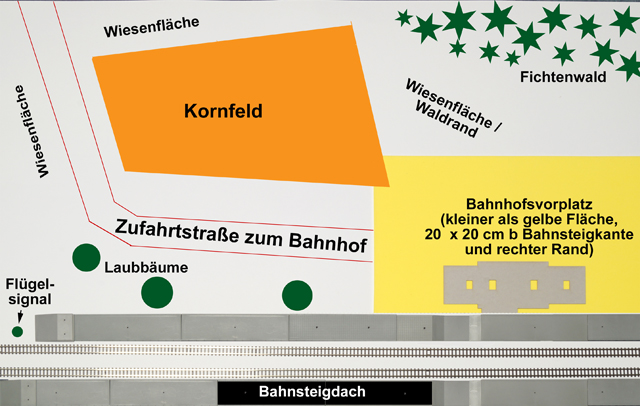

Mittels Stellproben entstand daraus der erste Plan (das Übersichtsfoto zeigt, dass er noch geändert wurde --> auch Gleis 3 wurde mitgebaut, es rutscht alles etwas nach hinten):

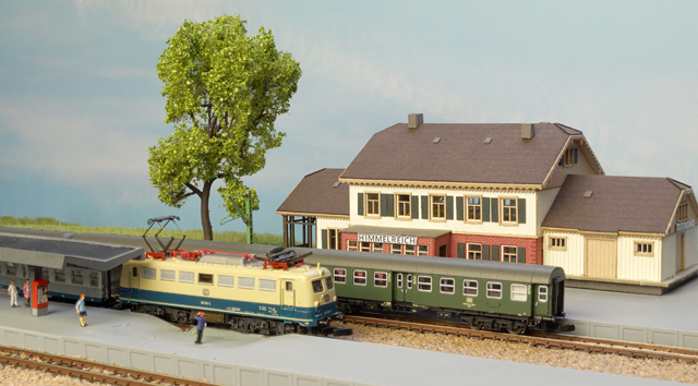

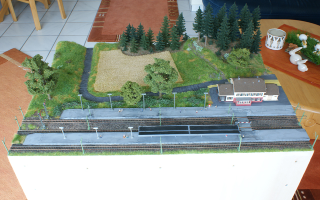

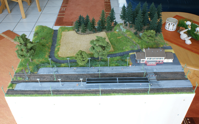

Das Diorama hat eine Grundfläche von 66 x 50 cm. Die Breite wurde nicht zufällig so gewählt: Sie entspricht exakt der eines Märklin-Flexgleises und genau dem Vierfachen von Oberleitungsstücken (165 mm). Die Tiefe von 50 cm ergab sich einfach aus dem Bedürfnis einer ausreichenden Tiefe auf der einen Seite und der Anforderung, handlich und transportabel zu bleiben.
Auf dem Übersichtsfoto ist hinter dem EG etwas Gelbes zu sehen. Das gehört eigentlich nicht zum Diorama, es handelt sich hier um Tamiya-Abdeckklebeband, das die exakte Breite der Straße im Verlauf des Bahnhofsvorplatzes kennzeichnet (Vorbereitung für die Markierungsarbeiten):

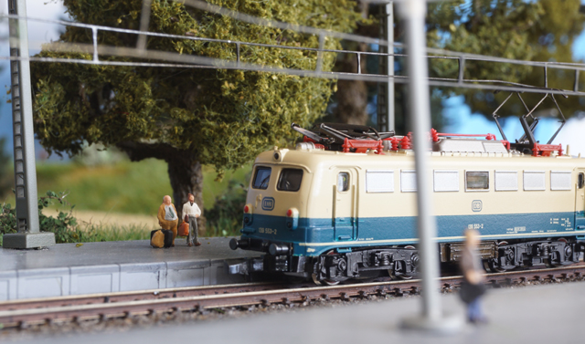

Bevor wir uns einzelne, ausgewählte Szenen anschauen, zeige ich Euch noch eine Aufnahme, die aus der Fotoreihe für das MM-Aufmacherfoto zum Teil 2 stammt (aber nicht verwendet wurde) und in die Phase des Rohbaus gehört:

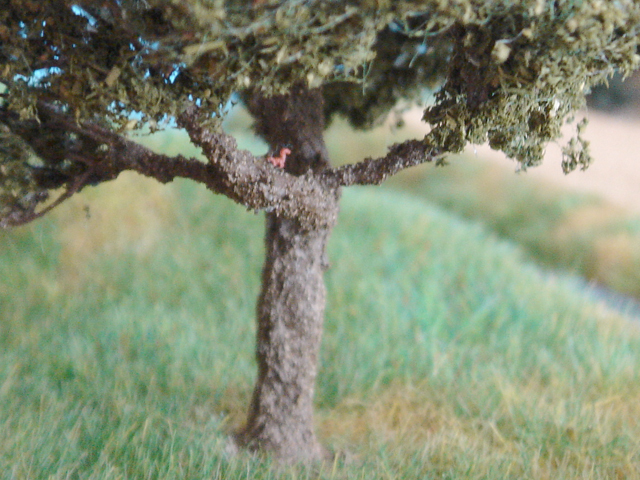

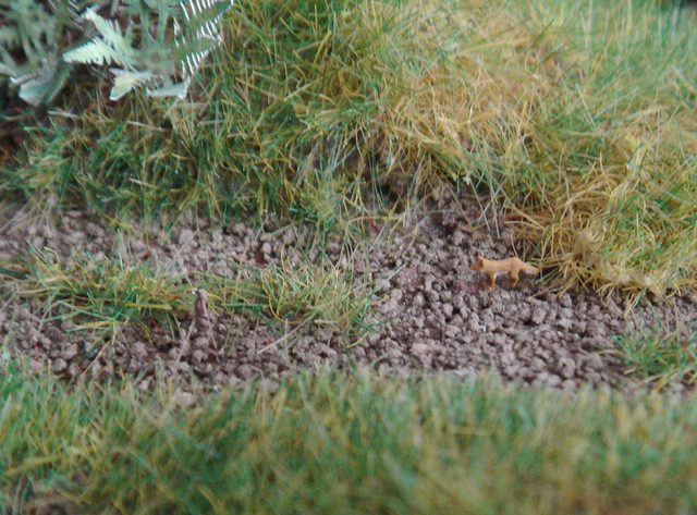

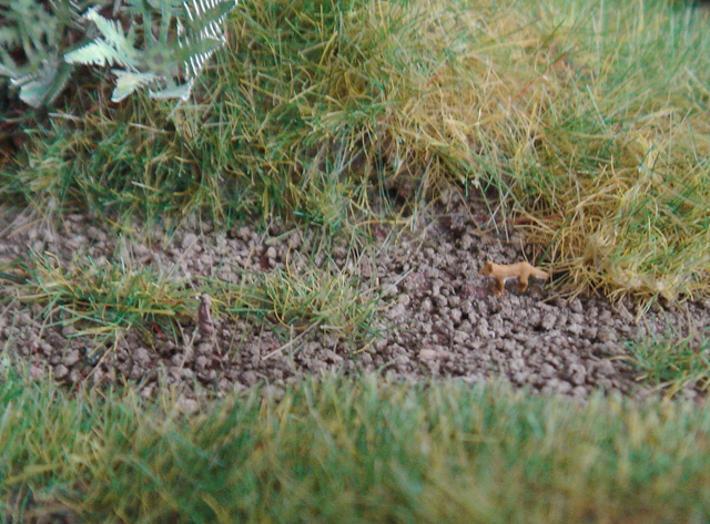

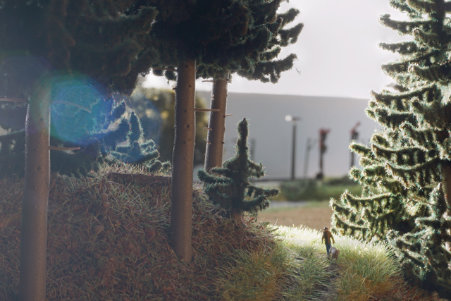

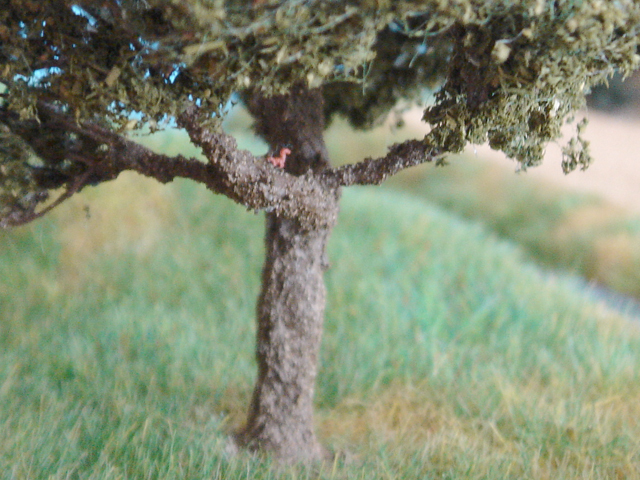

Einen besonderen Anreiz zum ausführlichen Anschauen des Schaustücks sollten besondere Figurenszenen werden, teilweise kniffelig zu finden, manches fast nur fürs Kinderauge zu entdecken und anderes sollte auch etwas Humor oder Gefühle zeigen. Eine kleine Auswahl zeige ich hier nun:
Während der Fuchs (C-M-K) gut zu erkennen ist, hebt sich der Hase (Trafofuchs) zu wenig von seinem Untergrund ab. Wer erkennt ihn dennoch?
Ich plane, diese Szene umzusetzen und zwar auf den Rand der Landstraße. Das soll nicht makaber erscheinen, sondern einfach den Betrachtern helfen. Wo nichts los ist, d.h. nicht ständig Autos fahren, überqueren Wildtiere ja auch die Straße. Makaber darf ich auch deswegen nicht sein, weil es eine besondere Szene für meine Kinder ist. Birgit hat das Häschen, wenn man ganz genau hinschaut, nach der Vorlage unserer Kaninchen gestaltet.

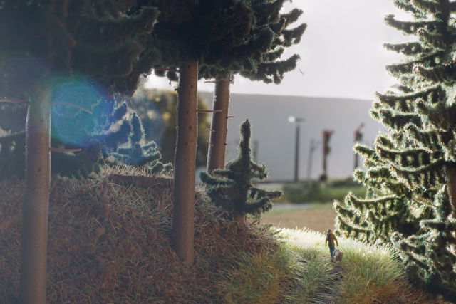

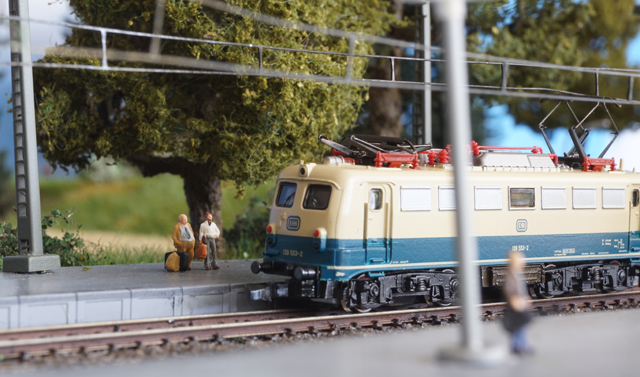

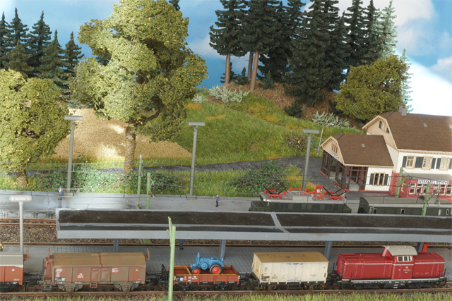

Das bis auf die eingangs beschriebenen Detailarbeiten fertige Diorama darf auch schon als Fotokulisse dienen. Dank des Sonnenscheins, den wir in der Kontaktverbotzeit bislang genießen durften, konnte ich etwas mit dem natürlichen Licht spielen und habe bewusst auf Studiobeleuchtung verzichtet:
Der Erbauer dieses Schaustücks ist mächtig stolz, denn die Arbeiten haben ihm viel Spaß und Freude bereitet. Außerdem ist es für ihn nach sehr langer Zeit das erste Exponat, das sehr vorbildgetreu nach einer realen Vorlage gestaltet wurde:
Viel Spaß beim Anschauen und Lesen der Magazin-Beiträge!

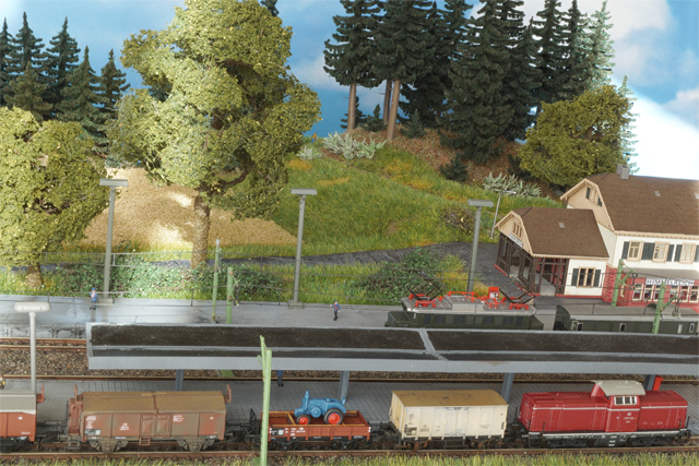

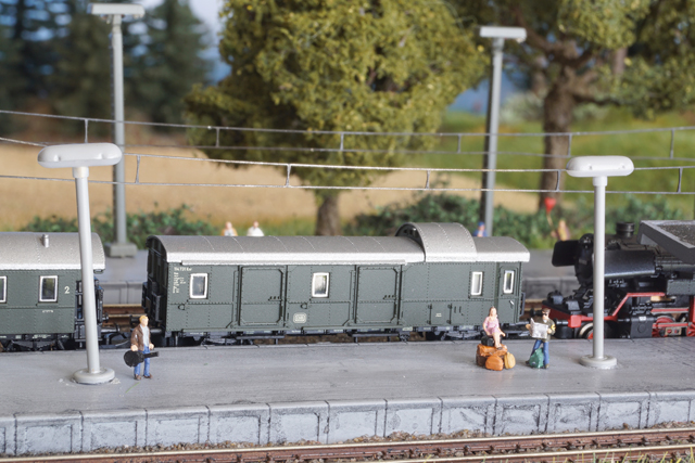

Das ist sehr schön geworden, Holger! Tolle Aufnahme zudem, schade, dass man sie nicht vergrößern kann. Ein Frage zu dem Bahnsteig: War das fr+her ein Inselbahnsteig, dann lange Zeit ein Außenbahnsteig ( wie auf deinem Diorama) und liegt jetzt wieder in der Mitte?

Sehr schön. Die Oberleitung ist auch sehr schön filigran. Dagegen stinken die Bahnsteigleuchten ganz schön ab.
Am Hintergrund müsste man vielleicht noch ein bisschen arbeiten.

Hallo Holger
Gefällt mir gut, schön gemacht.
Larry hat recht, bei den Lampen hast du gespart.
HOS gehört da drauf.

Sehr schöne Arbeit, Holger
Und vor allem auch toll in Szene gesetzt. Ich freue mich auf die Bauberichte.

Hallo Mattias,Mattias Mirza hat geschrieben: So 29. Mär 2020, 18:19Ein Frage zu dem Bahnsteig: War das fr+her ein Inselbahnsteig, dann lange Zeit ein Außenbahnsteig ( wie auf deinem Diorama) und liegt jetzt wieder in der Mitte?
Deine Frage ist nicht leicht zu beantworten... Ursprünglich war es ein Inselbahnsteig, der die Gleise 2 und 3 bediente. Dann wurde Gleis 2 zurückgebaut, es blieb aber ein Inselbahnsteig zurück. Später wurde auch Gleis 3 zurückgebaut, der Bahnsteig abgerissen. Heute hat Himmelreich wieder ein neu trassiertes Gleis 2 und dafür auch einen neuen Außenbahnsteig erhalten.

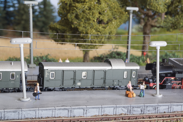

Zu den Anmerkungen bezüglich der Laternen:
Es gibt feinere Modelle, aber ich habe weder bei Heinz (HOS-Modellbahntechnik) noch Jörg (Kleinserienartikel in seinem Sortiment) Modelle gefunden, die möglichst nah an historische Vorlagen herankamen. Filigraner hätten sie dennoch auch für mich sein dürfen, aber ich muss bei solchen Artikeln auch immer etwas Rücksicht auf meinen Auftraggeber nehmen.
Das Märklin-Magazin ist sicher nicht für "Finescale" bekannt, sondern hinsichtlich der Zielgruppe eher ein Familienmagazin. Ich lasse in meinen Dreiteiler schon einiges einfließen, was sich deutlich vom seit mindestens 20 Jahren überholten Anlagenbau eines Karl Albrecht - der übrigens ein sehr netter Herr ist - abhebt, aber einen völligen Bruch kann ich da nicht vollziehen. Dann hänge ich die Mehrheit der Leser dort ab; an der Stelle kann sich mein Freund und Redaktionskollege Dirk Kuhlmann immer sehr viel freier austoben - für ein Anlagenportrait wäre es auch hier vollkommen in Ordnung.
Dass es feiner geht, wird auf dem Diorama aber auch gezeigt, nämlich auf der Rückseite des Bahnhofs: Da stehen bereits Peitschenleuchten von Z Norm, die ich liebend gern in Jörgs Sortiment sehen würde (Wink mit dem Zaunpfahl). Dass ich die gewählt habe, hat auch einen besonderen Grund: Das Drumherum wird ebenso fein, die Schilder für die Straße hat nämlich Heinz (HOS-Modellbahntechnik) entworfen und hergestellt. Darunter sind auch welche, die er (noch?) nicht im Programm hat. Da heißt es aber noch etwas abwarten, denn ich schreibe hier schon von Szenen, die noch gar nicht fertig sind (Straßenmarkierungen trocknen aber bereits).
